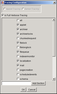

C.2.1.1.2 アプレットからのトレースのアクティブ化
アプレットからサーバー全体のトレースをアクティブ化できます。
アプレットからトレースをアクティブ化するには:
管理アプレットを起動します。
「オプション」の次に、「トレース」を選択します。
「サーバー・トレース」を選択します。
アクティブ化するトレースまたはすべてを選択し、「OK」をクリックします。
次のトレース・オプションが使用できます。コンポーネントを追加する場合、追加のトレース・セクションをリストに表示できます。

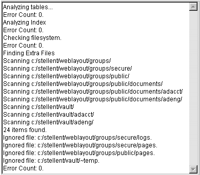

C.2.4.6 解析の進行状況および結果の表示
「解析の開始」ボタンをクリックすると、「Content Serverアナライザ」の「進行状況」タブが自動的に表示されます。進行状況バーには、Content Serverアナライザが選択された分析オプションの処理を完了したタイミングが表示されます。次のイメージは、部分的に終了した分析を示しています。
解析プロセスが完了すると、結果は「進行状況」タブのコンソール領域に表示されます。結果は、選択した分析オプションに応じて異なります。次のコンソール領域のイメージは、データベース、検索索引およびファイル・システムのオプションを選択した場合の結果を示しています。
ノート:
この例では、「レポートの生成」オプションは選択されていません。生成されるステータス・レポートの例は、「ステータス・レポートの生成」を参照してください。
