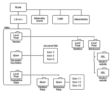

図B-1に、サイト構築機能としてローカル・ページ、URLおよび問合せを使用したWebレイアウトの例を示します。
図B-1 Webレイアウトの例
図B-1の説明が続きます
「図B-1 Webレイアウトの例」の説明
ライブラリWebページで、これらの機能は、ファイル・フォルダ・アイコンの横にタイトルがあるリンクとして表示されます。問合せを表すフォルダをクリックすると、その問合せの基準と一致するファイルへの一連のリンクが生成されます。

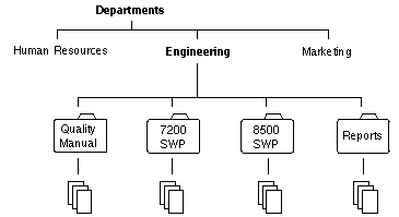

  5. Webサイトの定義。 Webサイトのレイアウトを作成します。Webサイトには、ナビゲーションによってファイルを検索して表示できる構造が用意されていますが、これは必須ではありません。ファイルの検索にユーザーが検索エンジンのみを使用することを優先する企業もあれば、ナビゲーション構造と検索エンジンの両方の使用を優先する企業もあります。Webサイトを設計するには、最初に図B-2に示すようなWebサイト構造を描くことが役立ちます。
図B-2 Webサイト構造の例
図B-2の説明が続きます
「B-2 Webサイト構造の例」の説明

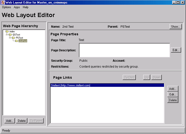

B.3.5 階層Webページ構造の編集
階層Webページ構造を編集する目的は、ページを挿入して、そのページを階層ページの新しい親にすることです。
たとえば:
  1. 構造を作成します。
  2. 「QSTest」ディレクトリを選択すると、ページ・リンクの「PCTest」も選択されます。
  3. 「ページ・リンク」の「削除」をクリックします。
  4. 「索引」ディレクトリを選択して、「ページ・リンク」の「追加」を選択します。
  5. 新しいページを作成します。
    • ページに「NewEngPage」というタイトルをつけます。
    • 「NewEngPage」の説明を入力します。
  6. 「OK」をクリックします。
    「Webページの階層」ペインに「NewEngPage」が開きます。
  7. 「QSTest」を選択して、「ページ・リンク」の「追加」を選択します。
  8. 「ローカル・ページ」を選択します。
  9. 「OK」をクリックします。
    これで、「NewEngPage」が「QSTest」の下に表示されます。
  10. 「NewEngPage」を選択して、「ページ・リンク」の「追加」をクリックします。
  11. 「ローカル・ページ」を選択して「OK」をクリックします。
    ページ名が「PCTest」であることに注意してください。
「NewEngPage」には「PCTest」が子として入力され、「2ndTest」内の外部URLは保持されています。
次の画面に、この手順例で作成した階層Webページ構造を示します。
