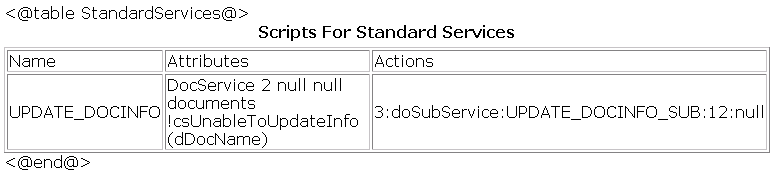

18.2.7 サービス
サービス・リソースは、コンテンツ・サーバーで実行される関数またはプロシージャを定義します。クライアントとサーバーどちらの側からもサービス・コールを実行できるため、Webブラウザのクライアントの代理としても、システム自体の内部でもサービスを実行できます。たとえば:
  • クライアント側のリクエスト: コンテンツ・サーバーのWebページで「検索」リンクをクリックすると、GET_DOC_PAGEサービスによってWebブラウザに標準的な検索ページが表示されます。このとき、次のURLセグメントが使用されます。
    IdcService=GET_DOC_PAGE&Action=GetTemplatePage&Page=STANDARD_QUERY_PAGE
  • サーバー側のリクエスト: START_SEARCH_INDEXサービスを使用すると、バックグラウンド・スレッドで自動的に、検索索引が更新または再構築されます。
サービスは、クライアントがサーバーと対話したりデータベースにアクセスすることのできる唯一の手段です。いずれのプログラムでもHTMLページでも、コンテンツ・サーバーに情報を要求するサービス、または指定された機能を実行するサービスを実行できます。
コンテンツ・サーバーの標準的なサービスは、IdcHomeDir/resources/core/tables/std_services.htmファイルのStandardServices表に定義されています。特殊目的のサービスは、IdcHomeDir/resources/core/tables/ディレクトリに格納されているworkflow.htmファイルにもあります。コンテンツ・サーバーが提供する標準サービスと特殊目的のサービスの詳細は、『Oracle Fusion Middleware Oracle WebCenter Contentサービス・リファレンス』のOracle WebCenter Contentサービスのリストに関する項を参照してください。
サービスが機能を実行する際には、他のリソース定義に左右されます。HTMLを返すサービスでは、テンプレートを指定する必要があります。広く知られている例外はPING_SERVERサービスであり、このサービスはブラウザにページを返しません。
ほとんどのサービスでは問合せを使用します。広く知られている例外はSEARCHサービスであり、このサービスは検索コレクションにリクエストを直接送信します。サービス・リソースにマージ・ルールは不要です。
図18-2に、サービス定義の例を示します。
図18-2 サービス定義の例
図18-2の説明が続きます
「図18-2 サービス定義の例」の説明
サービス・リソースは、次の3つの列があるResultSet表を使用したHTMファイルで定義されます。
  • Name列では、各サービスの名前を定義しています。クライアント側サービス・リクエストでは、これはURLの中で呼び出される名前です。既存のサービスをオーバーライドするには、同じ名前をカスタム・サービスに使用します。新規のサービスを追加するには、一意のサービス名を使用します。
  • Attributes列では、各サービスの次の属性を定義しています。
    属性 説明 例(DELETE_DOCサービスの属性)
    サービス・クラス
    サービスで実行できるアクションの一部を決定します。
    DocService 4 MSG_PAGE null documents !csUnableToDeleteItem(dDocName)
    アクセス・レベル
    サービスにユーザー・アクセス・レベルを割り当てます。この数値は、使用可能な次のビット・フラグの合計です。
    READ_PRIVILEGE = 1
    WRITE_PRIVILEGE = 2
    DELETE_PRIVILEGE = 4
    ADMIN_PRIVILEGE = 8
    GLOBAL_PRIVILEGE = 16
    SCRIPTABLE_SERVICE=32
    テンプレート・ページ
    サービスの結果を表示するテンプレートを指定します。サービスの結果にページ表示が必要ない場合は、この属性はnullにします。
    サービス・タイプ
    サービスを別のサービスの内側で実行する場合は、この属性はSubServiceにします。それ以外の場合はnullにします。
    通知された件名
    サービスによって通知される件名(サブシステム)を指定します。件名が通知されない場合は、この属性はnullにします。
    エラー・メッセージ
    アクション・エラー・メッセージによってオーバーライドされない場合、サービスによって返されるエラー・メッセージを定義します。これは、実際のテキスト文字列にも、ロケールに依存する文字列への参照にすることもできます。詳細は、「ローカライズされた文字列の解決」を参照してください。
  • Actions列では、各サービスのアクションを定義しています。アクションとは、サービス・スクリプトの一部として実行される操作です。アクションは、SQL文の実行、問合せの実行、コードの実行、問合せの結果のキャッシュまたはオプション・リストのロードを行うことができます。各サービスにはアクションが1つ以上含まれていて、実行時に何が起こるかを指定します。

例18-5は、IntradocDir/config/resources/std_services.htmファイル内のDOC_INFOサービスの定義を示しています。
例18-5 std_services.htmファイル内のDOC_INFOサービス定義
    <HTML>
    <HEAD>
    <META HTTP-EQUIV='Content-Type' content='text/html; charset=iso-8859-1'>
    <TITLE>Standard Scripted Services</TITLE>
    </HEAD>
    <BODY>
    <@table StandardServices@>
    <table border=1><caption><strong>Scripts For Standard Services</strong></caption>
    <tr>
    <td>Name</td><td>Attributes</td><td>Actions</td>
    </tr>
    <tr>
    <td>DOC_INFO</td>
    <td>DocSgervice
        33
        DOC_INFO
        null
        null<br>
        !csUnableToGetRevInfo</td>
    <td>5:QdocInfo:DOC_INFO:2:!csItemNoLongerExists2
        3:mapNamedResultSetValues:DOC_INFO,dStatus,dStatus,dDocTitle,dDocTitle:0:null
        3:checkSecurity:DOC_INFO:0:!csUnableToGetRevInfo2(dDocName)
        3:getDocFormats:QdocFormats:0:null
        3:getURLAbsolute::0:null
        3:getUserMailAddress:dDocAuthor,AuthorAddress:0:null
        3:getUserMailAddress:dCheckoutUser,CheckoutUserAddress:0:null
        3:getWorkflowInfo:WF_INFO:0:null
        3:getDocSubscriptionInfo:QisSubscribed:0:null
        5:QrevHistory:REVISION_HISTORY:0:!csUnableToGetRevHistory(dDocName)</td>
    </tr>
    </table>
    <@end@>
    </BODY>
    </HTML>
