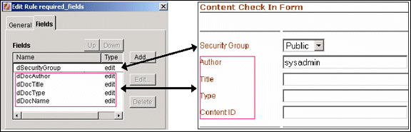

たとえば、図10-1 は、左側のルールによって、右側の「チェックイン」ページのメタデータ・フィールド・リストが生成されていることを示しています。この例では、「コンテンツID」がグループ・リストの最初の要素であるためグループ・リーダーです。「コンテンツID」の後に含まれるメタデータ・フィールドは、グループ・メンバーです。
図10-1 ルールから生成されたメタデータ・フィールド
この図は前後の本文で説明されています。

メタデータ・フィールドを検索ページに表示するには、「メタデータ・フィールドの追加」/「メタデータ・フィールドの編集」ページで、「検索索引の有効化」を設定する必要があります。
次のルールによって、「コンテンツ情報」ページでのメタデータ・グループの表示方法が指定されます。
  • 「コンテンツID」フィールドは、グループに属していて最初のフィールドでない場合を除き、常に最初に配置されます。
  • 「チェックアウトの実行者」、「ステータス」および「フォーマット」フィールドは常に最下部にリストされます。
  • 「セキュリティ・グループ」フィールド、または「セキュリティ・グループ」を最初のフィールドとして含むグループは、次の場合を除き、「チェックアウトの実行者」、「ステータス」および「フォーマット」の各フィールドの上に表示されます。
    • アカウントが無効の場合。アカウントが有効な場合、「セキュリティ・グループ」は「チェックアウトの実行者」フィールドの上に表示されます。「セキュリティ・グループ」は「アカウント」フィールドの上に表示されます。
    • 「セキュリティ・グループ」フィールドがグループに属していて最初のフィールドではなく、先頭のメタデータ・フィールドに他のカスタム・メタデータ・フィールドの上に位置するフィールド順序番号がある場合。この場合、「セキュリティ・グループ」フィールドが表示される順序は、グループの先頭のメタデータ・フィールドのフィールド順序番号で決まります。
  • 「リリース日」フィールドと「有効期限」フィールドは、「リビジョン履歴」表の一部としてページの下部にリストされます。
  • カスタム・メタデータ・フィールドが最初のフィールドとして含まれる他のすべてのグループの表示順序は、相互のグループの先頭メタデータ・フィールドのフィールド順序番号の関係で決定されます。
次のルールによって、「フォルダ情報」ページでのメタデータ・グループの表示方法が指定されます。
  • 「コンテンツID」フィールドは、グループに属している場合を除き、表示されません。現在、「コンテンツID」が最初のフィールドとして含まれるグループは表示されません。これを回避するには、別のシステムまたはカスタム・メタデータ・フィールドをグループの先頭フィールドとして定義します。
  • システム・メタデータ・フィールドが先頭フィールドとして指定されているすべてのグループがリストされます(割り当てられた表示属性が「編集」、「ラベル」または「必須」の場合)。システムまたはカスタム・メタデータ・フィールドに「非表示」または「除外済」表示属性が割り当てられている場合は、そのフィールドは表示されません。
10.4.4 フィールドの移動
カスタム・メタデータ・フィールドを「プライマリ・ファイル」フィールドの上に表示するには:
  1. システム・メタデータ・フィールドを含むグループに、カスタム・メタデータ・フィールドを追加します。
  2. グループの最初のフィールドをシステム・メタデータ・フィールドにします。グループの位置は、どのシステム・メタデータ・フィールドが先頭フィールドであるかに基づきます。
システム・メタデータ・フィールドを強制的に「プライマリ・ファイル」フィールドの下に表示する手順は、次のとおりです。
  1. システム・メタデータ・フィールドを、カスタム・メタデータ・フィールドが含まれているグループに追加します。
  2. グループの最初のフィールドがカスタム・メタデータ・フィールドであることを確認します。
    グループは「プライマリ・ファイル」フィールドの下に、先頭フィールドのフィールド順序番号に基づいて表示されます。
