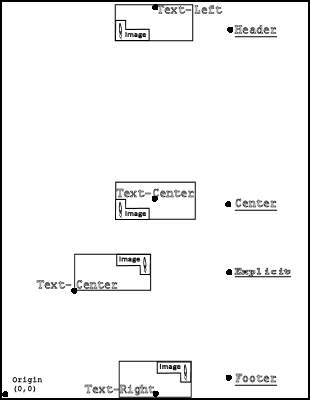

オプションを使用して、テキスト・ウォーターマークやイメージ・ウォーターマークをページの上部(ヘッダー)、中央、下部(フッター)、またはページ内の特定の場所にX-Y座標で配置できます。1つのドキュメントに、複数のウォーターマークを使用できます。
次のイメージには、各位置の参照点がポイントで示されています。サンプル・イメージの各位置では、関連付けられた参照点に対する相対的な方向が示されています。各位置のサンプル・テキストは、使用可能な横方向の位置合わせオプション(左、右、中央)のいずれかを示しています。すべてのテキストの位置合わせオプションは、各位置で使用できます。
この図については、前後のテキストで説明されています。
標準的な配置では、テキストおよびイメージはページの中央上部、中心または中央下部のポイントを参照します。イメージは、関連付けられた参照点を中心に中央揃えされ、水平方向に配置されます。テキストの場合は、この参照点に対して横方向の位置合わせ(左、右または中央揃え)を指定できます。
明示的に配置されたウォーターマークでは、座標はポイント(1ポイント=1/72インチ)で指定します。基点(0, 0)は、ページの左下隅です。イメージの場合は、これらの座標によってイメージの左下隅が指定され、イメージは右上方向に拡張されます。テキストでは、標準の配置オプションと同様に、これらの座標によって、位置合わせオプションの水平の参照点が指定されます。

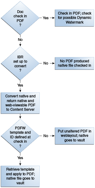

コンテンツ・サーバーは処理済のコンテンツをInbound Refineryから受け取ります。Inbound Refineryは、PDF Converterがインストールされ、有効な状態で、必要なファイル形式をPDFに変換するように構成されている必要があります。PDFファイルが提供されると、コンテンツのチェックイン時に選択したウォーターマーク・テンプレートが適用されます。
ウォーターマークの複数の要素は、受信PDFにウォーターマークを適用するために使用するテンプレート内に事前に定義されています。ウォーターマークは、動的ウォーターマークのルールに関係なく適用されてリクエスタに配信されます。静的ウォーターマークに加えて、ルールベースのウォーターマーク(動的)を適用することもできます。
このプロセスについては、前後のテキストで説明されています。
