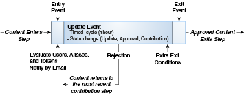

6.1.1.1 イベント
ワークフローの各ステップには、開始時、更新時および終了時の3つのイベントがあります。
  • 開始時イベント・スクリプトは、ステップに入るときに評価されます。開始時イベント・スクリプトによって、ジャンプまたは終了が発生しなかった場合は、ユーザー、エイリアスおよびトークンが評価され、電子メールで通知されます。
  • 更新時イベント・スクリプトは、様々な時点で評価されます(たとえば、1時間ごとの更新サイクルやリビジョンのチェックインの際)。更新時イベント・スクリプトが評価されるたびに、追加の終了条件が評価されます。
  • 終了時イベント・スクリプトは、リビジョンがステップの承認要件を完了し、ステップの追加の終了条件が満たされたときに評価されます。
ジャンプの詳細は、「ジャンプおよびイベント」を参照してください。
ノート:
リビジョンが却下された場合、更新時および終了時のイベント・スクリプトは実行されません。却下の際に評価するコードは、却下されたコンテンツの送信先ステップの開始時イベント・スクリプトに存在している必要があります。

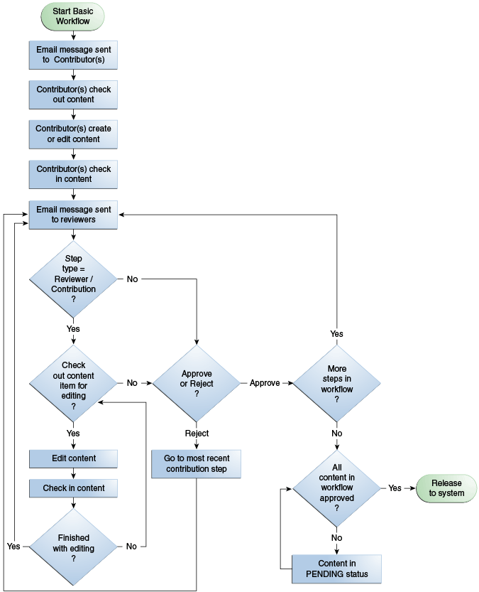

6.3.1 基準ワークフロー・プロセス
次のステップに従って、基準ワークフロー・プロセスを簡潔に説明します。
  1. ワークフロー権限があるユーザーが、次の要素を定義して基準ワークフローを設定します。
    • セキュリティ・グループ
    • メタデータ・フィールドおよび値(たとえば、「ContentType」「次に一致する」「PurchaseOrder」)。テキスト・タイプまたはロング・テキスト・タイプのフィールドを使用できます。
    • レビュー・ステップおよび各ステップのレビューア。
    • 各ステップに必要な承認の数。たとえば、次のステップに進む前に、すべてのレビューアの承認が必要かどうか。
    • エイリアスおよびエイリアス・グループ内のユーザー。
    • 必要なトークン
  2. ワークフロー権限があるユーザーが、基準ワークフローを有効にします。
  3. 定義されたセキュリティ・グループおよびメタデータ・フィールド値と一致するコンテンツがチェックインされると、そのコンテンツはワークフローに入ります。
  4. リビジョンのレビュー準備が完了していることが、最初のステップのレビューアに電子メールで通知されます。
  5. レビューアがリビジョンを承認または却下します。
    • ステップがレビューア・ステップの場合、レビューアは必要に応じて変更なしでコンテンツ・アイテム・リビジョンに署名して承認できます(ドキュメントを変更すると、別の識別子が作成され、既存の電子シグネチャが無効化されます)。

6.4.1 基本ワークフロー・プロセス
次のステップに従って、基本ワークフロー・プロセスを説明します。
  1. ワークフロー権限があるユーザーが、次の項目を定義して基本ワークフローを設定します。
    • コンテンツ: 新しいコンテンツを作成するか、既存のコンテンツを選択します。ワークフローでの処理が終わると、新しいコンテンツはリビジョン1でシステムにリリースされ、既存のコンテンツはそのコンテンツ・アイテムの次のリビジョン番号でシステムにリリースされます。
    • 最初のコントリビュータ: コンテンツをコントリビュートできるユーザーのリストを指定します。
    • レビュー・ステップ: 各ステップのレビューアおよび各ステップに必要な承認数を指定します。
  2. ワークフロー権限があるユーザーが、基本ワークフローを有効化し、開始します。
  3. コントリビュータに電子メールが送信されます。
  4. コントリビュータは、ワークフローの各コンテンツ・アイテムのファイルをチェックアウトし、再びチェックインできます。
  5. リビジョンのレビュー準備が完了していることが、最初のステップのレビューアに電子メールで通知されます。
  6. レビューアがリビジョンを承認または却下します。
    • このステップで編集が許可されている場合、レビューアはリビジョンをチェックアウトして編集し、チェックインして戻してから、リビジョンを承認できます。
    • ユーザーがリビジョンを却下した場合、そのリビジョンは前のコントリビューション・ステップに戻り、そのステップのユーザーに電子メールで通知されます。
    • リビジョンが最小限のユーザー数によって承認された場合、そのリビジョンは次のステップに進みます。(最低承認数が0の場合、リビジョンは自動的に次のステップに進みます。)
  7. 通常、基本ワークフローに複数のファイルが含まれている場合は、すべてのファイルがワークフローを完了するまで、どのファイルもシステムにリリースされません。最後のリビジョンが承認されるまで、完了したコンテンツ・アイテムは「保留」ステータスになります。ただし、コンテンツ・アイテムをサイド・エフェクトとして編集状態からリリースする場合、そのコンテンツ・アイテムは基本ワークフロー内のすべてのアイテムを待たずにリリースできます。
  8. すべてのステップが完了し、すべてのリビジョンが承認されると、それらのリビジョンはシステムにリリースされます。

6.5.3.1 ジャンプおよびイベント
「イベント」で説明したように、ワークフローの各ステップには、入力イベント、更新時イベントおよび終了時イベントがあります。
ステップのすべてまたは任意のイベントには、1つ以上のジャンプを伴うスクリプトを作成できます。イベントに対して定義されたIdocスクリプトは、イベントのタイプに応じて、特定の時点で評価されます。
  • 開始時イベント・スクリプトは、ステップに入るときに評価されます。ステップに入るたびに、ユーザー定義のカスタム・スクリプトに加えて、デフォルトのスクリプトが評価されます。デフォルトのスクリプトは、ステップの開始回数(entryCount)および最後に開始した時間(lastEntryTs)を追跡します。
  • 更新時イベント・スクリプトは、ワークフローの更新サイクル、リビジョンのメタデータの更新、リビジョンの承認またはチェックインなど、コンテンツの状態の変化によって評価およびトリガーされます。
デフォルトでは、ワークフローの更新サイクルは1時間ごとに発生します。このサイクル時間は、(WorkflowIntervalHours構成の設定を使用して)1時間ずつ増加できますが、1時間未満には短縮できません。更新スクリプトを頻繁に評価したり、他のイベントに応じて評価するには、メタデータを変更せずにメタデータの更新サイクルを開始します。
図6-3 ジャンプおよびイベント
図6-3の説明が続きます
「図6-3 ジャンプおよびイベント」の説明

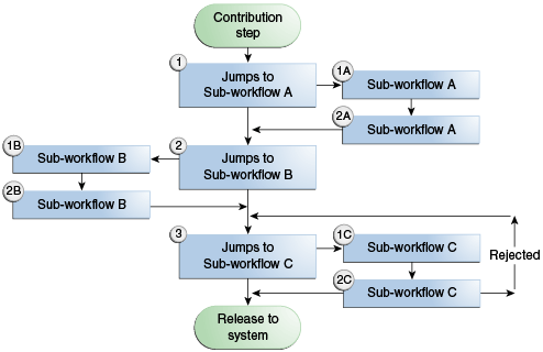

6.5.3.2 ジャンプの作成
ジャンプを作成するには、その前に、フローチャートを作成して、可能なすべてのジャンプ・シナリオを解決しておきます。ジャンプの構築方法としては、サブワークフローにジャンプするステップを備えたメイン・ワークフローを作成することをお薦めします。
図6-4に、3つのサブワークフロー(A、BおよびC)を含むサンプル・ワークフローを示します。サブワークフローCは、その他のサブワークフローとは異なり、結果が却下されると、その結果はサブワークフローの最初に差し戻され、次のステップ(システムへのリリース)に移動するには、サブフローの結果が承認される必要があります。
ワークフロー内で発生させる必要があるジャンプを決定した後は、そのジャンプを設定してテストします。既存のワークフローにジャンプを直接作成することも、ジャンプのスクリプト・テンプレートを作成して異なるワークフローで再利用することもできます。
図6-4 ジャンプのフローチャートのサンプル
図6-4の説明が続きます
「図6-4 ジャンプのフローチャートのサンプル」の説明
