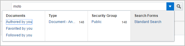

ドキュメント・プロパティに基づいてシステム管理者が事前に定義したフィルタは、検索ボックスの横にある矢印をクリックすると使用できます。フィルタの構成方法によっては、リスト内の一部のフィルタに各フィルタ内のドキュメントの数が表示される場合があります。
図8-3 検索ボックスの事前定義フィルタの選択
検索ボックスのフィルタ

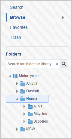

8.3.3 サイド・バー
サイド・バーにあるライブラリ機能およびフォルダ機能では、ドキュメントの整理およびOracle WebCenter Contentのドキュメント記憶域をナビゲートするための簡単な方法が提供されます。
メタデータを使用するドキュメントを検索し、Oracle WebCenter Content内のアクセス権を持つすべてのドキュメントを表示するには、「検索」リンクを使用してください。
デフォルトの参照アクションを実行する、つまり、ページのメイン領域にすべてのライブラリをリストするには、「参照」リンクを使用します。特定のオプションのリストを表示するには、「参照」ボタンにアタッチされている矢印をクリックします。これらのオプションを使用して、エンタープライズ・ライブラリのリストまたはフォルダ・ルートに移動します。
ライブラリおよびフォルダのナビゲートに加え、サイド・バーを使用すると、お気に入りとマークしたすべてのアイテムにすばやくアクセスできます。「お気に入り」リンクをクリックして、以前にお気に入りとしてマークしたアイテムのリストを表示します(ドキュメントでもフォルダでもライブラリでもかまいません)。
コンテンツ・サーバーで「ごみ箱」が有効化されている場合、「ごみ箱」リンクを使用して「ごみ箱」にすでに移動してあるアイテムのリストを表示できます。
図8-4 Oracle WebCenter Contentのサイド・バー
サイド・バー
ノート:
自動提示機能が無効になっている場合、「フォルダ検索」ボックスはサイド・バーに表示されません。この機能を有効にするには、システム管理者に連絡してください。

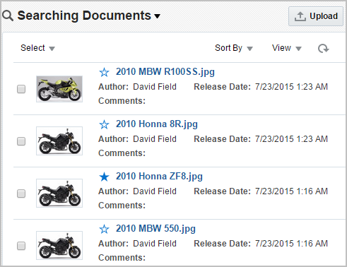

結果リストは、参照および検索時に使用したフィルタに基づいて、メイン・コンテンツ領域にドキュメントおよびフォルダを表示します。結果リスト領域の「ライブラリの作成」オプションを使用すると、新しいライブラリを作成できます。これは、ライブラリの最上位レベルの参照にのみ使用できます。結果リスト内の「アップロード」オプションでは、「アップロード」メニューで使用可能なプロファイル・オプションを使用してドキュメントをアップロードできます。「アップロード」メニューは、ライブラリの最上位レベルの参照時には使用できません。ライブラリまたはフォルダを開くと、フォルダを作成するためのオプションも結果リストで使用可能になります。
結果リストのタイトルは、リストされたドキュメントのコンテキストを示します。たとえば、サイド・バーの「検索」をクリックすると、結果リストには、ライブラリ別またはフォルダ別のフィルタが適用されていない状態で、Oracle WebCenter Content内のアクセス可能なすべてのドキュメントが表示されます。また、結果リストのタイトルの表示は、「ドキュメントの検索中」になります。

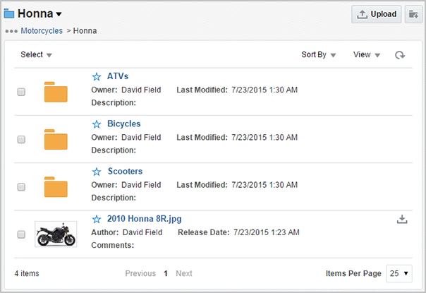

検索バーを使用した検索ではなく、Motorcycleライブラリにある特定のフォルダを参照した場合は、結果リストには、そのフォルダ内のドキュメントのみとフォルダ階層のパスを示す場所リンクが表示されます。図8-6に、ライブラリおよびフォルダを参照した場合に返される結果の例を示します。検索と参照の相違点の詳細は、「検索と参照」の説明を参照してください。

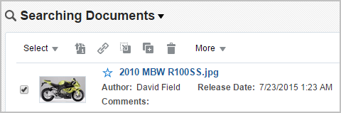

任意のドキュメントを選択すると、結果リストのツールバーが表示されます。任意のドキュメントを右クリックすると、コンテキスト・メニューが表示されます。どちらも、権限に応じて異なる様々な機能を実行するのに便利な方法です。権限のない機能は表示されないか、グレー表示されます。使用可能なすべてのオプションについては、オンライン・ヘルプ・システムおよびこのガイド全体の手順で説明しています。

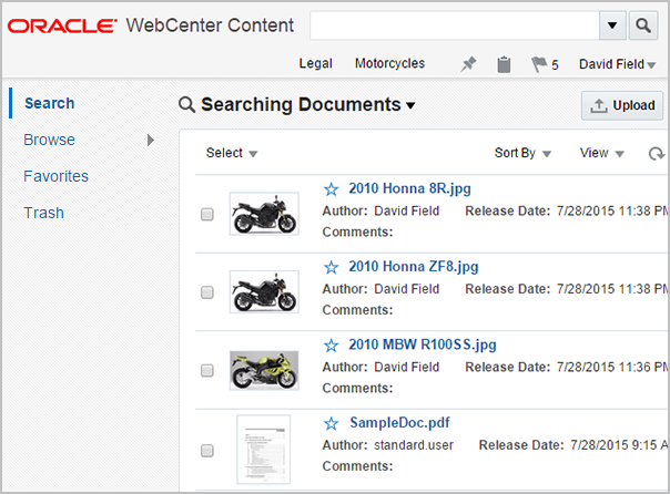

8.3.6.1 メタデータの検索
Oracle WebCenter Contentへの初回ログイン時には、リリースされているアクセス可能なすべてのドキュメントのリストが「ドキュメントの検索」ページに表示されます。検索時の検索ボックスでは、現在検索中のライブラリまたはフォルダ(サブフォルダも含む)内のドキュメントの索引付けされたメタデータがすべて検索されます。システム管理者によってフルテキスト索引の作成が構成されている場合は、各ドキュメントのフルテキストも検索されます。ライブラリまたはフォルダのコンテキスト内にいない場合は、システム内のすべてのドキュメントが検索されます。
ノート:
メタデータの検索時には、最新のリリース済ドキュメントのみが結果リストに返されます。未リリースのドキュメントおよびショートカットは表示されません。

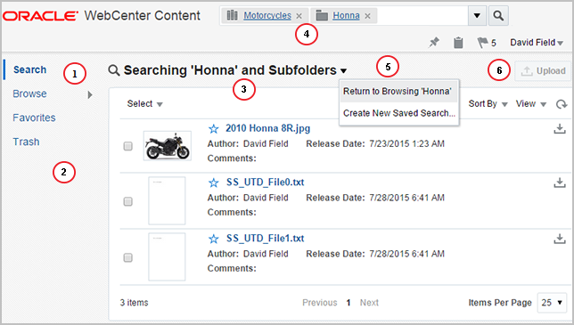

図8-8に、ドキュメントの検索ページの例を示します。この図には、次に示すメタデータの検索に固有の機能についての注釈番号が含まれています。
  1. サイド・バーの検索がハイライト表示されている。
  2. サイド・バーにフォルダ階層がない。
  3. タイトルの下にロケータ・リンクがない。
  4. 検索バーのライブラリ・タグおよびフォルダ・タグに現在のコンテキストが表示されている。ライブラリ・タグまたはフォルダ・タグのタイトルをクリックすると、そのコンテキスト内でメタデータの検索からドキュメントの参照に戻ります。
  5. 検索タイトルのドロップダウン・メニューに「<Folder/Library>の参照へ戻る」オプションおよび「保存された検索の新規作成」オプションが表示される。
  6. 「アップロード」ボタンが無効になっている。
図8-8 メタデータの検索(検索機能の注釈付き)
検索モードの機能の図

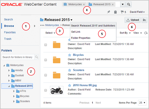

システム・ライブラリまたはお気に入りの参照時には、エンタープライズ・ライブラリの参照時に選択可能なオプションの一部が使用できなくなります。図8-9に、エンタープライズ・ライブラリ全体を参照しているときのドキュメントの検索ページの例を示します。この図には、次に示す参照に固有の機能についての注釈番号が含まれています。
  1. サイド・バーの参照がハイライト表示されている。
  2. サイド・バーにフォルダ階層がある。
  3. タイトルの下にロケータ・リンクがある。ブレッドクラム・ポップアップのリンクを使用して、ライブラリ・リストまたはルート・フォルダに移動します。
  4. 検索バーのライブラリ・タグおよびフォルダ・タグに現在のコンテキストが表示されている。タグの「X」をクリックするとそのタグが閉じ、そのコンテキストの外に出ます。
  5. ライブラリまたはフォルダのドロップダウン・メニューでフォルダ・ツールが使用可能になっており、検索に切り替えたり、現在のライブラリまたはフォルダのプロパティおよびリンクを表示できる。また、このメニューに「保存された検索の新規作成」オプションは表示されません。
  6. 「アップロード」ボタンが有効になっている。
図8-9 参照(参照機能の注釈付き)
参照モードの機能の図

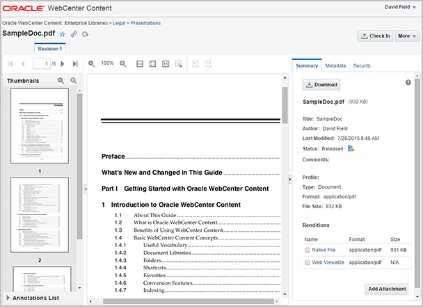

8.3.7 「ドキュメントの表示」ページ
ドキュメント・フォーマットおよびシステムの構成によっては、Oracle WebCenter Contentでは、アップロードされた多数のドキュメントを標準のWebブラウザを使用して表示可能な形式に変換できます。ドキュメントの現在リリースされているバージョンに加え、以前のすべてのリビジョン、およびそのドキュメントの現在および以前のリビジョンのすべてのメタデータ・プロパティにも簡単にアクセスできます。
図8-10 Oracle WebCenter Contentの「ドキュメント」ページ
Oracle WebCenter Contentのドキュメント・ビュー・ページ
「ドキュメント」ページの次の領域は、ドキュメントおよびドキュメント・プロパティをすばやく表示および更新するために使用します。
  • バナー: このページの最上部にあり、Oracle WebCenter Contentのコンテキスト内のドキュメントの場所へのパスを表示します。パス内のステップをクリックすると、そのステップの場所に移動します。
    ノート:
    ドキュメントが未ファイル化の場合、ドキュメントは「未ファイル化」としてリストされ、ドキュメントをファイルするためのリンクを使用できます。
    さらに、バナーは、ログアウト、ドキュメントのお気に入りとしてのマークし、ドキュメントへのリンクの提供およびドキュメント操作用の様々なオプションを提供するためのメニューを開くために使用されます。
    図8-11 Oracle WebCenter Contentの「ドキュメント」ページのバナー
    Oracle WebCenter Contentのドキュメント・ビュー・ページのバナー
  • 「プロパティ」セクション: このページの側面にあり、ドキュメント・プロパティのサマリーの概要を提供します。「レンディションの追加」アイコン「レンディションの追加」アイコンを使用し、レンディションを選択すると、追加の各種タスクを備えたツールバーが表示されます。ドキュメントに注釈がある場合、「サマリー」ページには「注釈」セクションが含まれます。このセクションには、注釈が適用されているドキュメントのダウンロード可能なバージョンが一覧表示されます。特定のバージョンをクリックして、そのバージョンをダウンロードします。「添付の追加」ボタンをクリックして、有用だと考えられる追加のアイテムを添付できます(ドキュメント・リビジョンに関連付けられている場合のみ)。たとえば、仕事への応募者の写真をその応募者の履歴書に添付できます。この写真は別のドキュメントとしてWebCenter Contentで管理する必要がないものですが、管理対象になるリビジョンをサポートするものです。添付は、1つのリビジョンに固有になることに注意してください。
    ドキュメントがワークフロー内にあるときには、「サマリー」タブに別のセクションが追加されます。そのドキュメントが自分に割り当てられている場合、そのセクションに、ワークフローの詳細のレビュー、ワークフローへのコントリビュート、およびドキュメントの承認または却下を行うためのオプションが示されます。自分に割り当てられたワークフロー・アイテムをレビューする方法の詳細は、「割り当てられたワークフロー・アイテムのレビュー」を参照してください。
    「プロパティ」セクションのタブを使用して、すべてのドキュメント・メタデータを表示し、ドキュメントへのセキュリティ・アクセスを変更します(該当する権限がある場合)。
    図8-12 Oracle WebCenter Contentのドキュメント・プロパティ
    「ドキュメント・プロパティ」ページ
  • ドキュメント・プレビュー領域: ドキュメントは、「ドキュメントの表示」ページの主要部に表示されます。ドキュメント・プレビュー領域には、拡大や縮小、ページの変更などのドキュメント表示の操作のための各種のオプションを備えたツールバーがあります。また、注釈の表示や非表示、ドキュメントへの注釈の追加を行うためのオプションも用意されています。表示ツールバーの上には、リビジョン履歴タブがあります。タブをクリックすると、そのリビジョンのメタデータを含む、そのリビジョンのビューがすばやく表示されます。ドキュメント・プレビュー領域を操作するステップは、「「ドキュメント」ページでのドキュメントの表示」を参照してください。

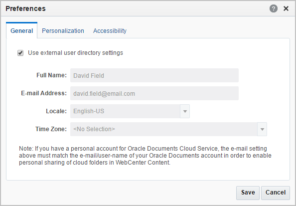

バナーに示されたユーザー名をクリックすると、いくつかのプリファレンスを設定できるメニューが開きます。「プリファレンス」ページの「一般」プリファレンス・タブでは通常、プリファレンスの管理に外部ユーザー・ディレクトリを使用するためのオプションが有効化されています。これは、自分の名前、電子メール・アドレス、ロケールおよびタイム・ゾーンは、外部的にシステム管理者が管理している情報で指定されることを意味します。フルネームにニックネームを追加したり、ロケールを変更する場合などに、これらを自身で管理する必要がある場合もあります。その場合は、「外部ユーザー・ディレクトリ設定の使用」を無効化します。実行する前にシステム管理者に確認することをお薦めします。

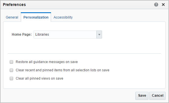

「パーソナライズ」プリファレンス・タブでは、ホームページのプリファレンスを設定することもできます。このプリファレンスにより、ログイン時にライブラリのリスト、最近のドキュメント、またはお気に入りが毎回表示されるように設定できます。さらに、最近固定したアイテムまたは選択リストから選択したアイテム、そして固定したいずれかのビューをクリアするようにWebCenter Contentを設定することもできます。
図8-15 Oracle WebCenter Contentの「パーソナライズ」プリファレンス
「プリファレンス」の「パーソナライズ」タブ
