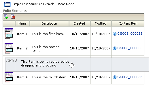

コンテンツ・サーバー内では、フォリオを開くと、まずルート・レベル、つまり最上位レベルが表示されます。各簡易フォリオには、標準の検索結果ページに似た表に表示されるコンテンツ・アイテムが格納されます。コンテンツ・サーバーを検索して、コンテンツを簡易フォリオに追加できます。

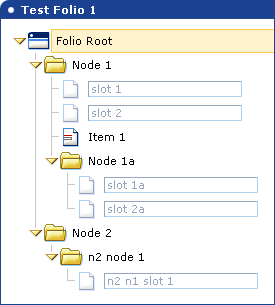

各詳細フォリオには、フォルダ(ノードと呼ばれます)、コンテンツ用のプレースホルダ(スロットと呼ばれます)およびコンテンツ・アイテムを格納でき、これらは、標準のファイル・システムと同様に、デフォルトでは階層構造で表示されます。新しいアイテムをチェックインするか、コンテンツ・サーバーで既存のアイテムを検索してスロットに挿入すると、詳細フォリオのスロットにコンテンツ・アイテムが移入されます。
図24-1 簡易フォリオ構造
簡易フォリオ構造の図
図24-2 詳細フォリオ構造
詳細フォリオ構造のイメージ

簡易フォリオには、表として表示されるフラットな構造があります。「簡易フォリオの編集」ページを使用してコンテンツの順序を変更できます。コンテンツを追加または削除できますが、簡易フォリオに階層構造を追加することはできません。追加構造が必要な場合は後で簡易フォリオを詳細フォリオに変換できますが、詳細フォリオを簡易フォリオに変換することはできません。

24.2.3.1.3 簡易フォリオ内のアイテムの並べ替え
簡易フォリオ内のアイテムを並べ替えるには:
  1. 移動する行をクリックしたまま新しい位置にドラッグし、放します。
  2. 「アクション」メニューから「変更の保存」を選択して、フォリオにコンテンツを保存します。
