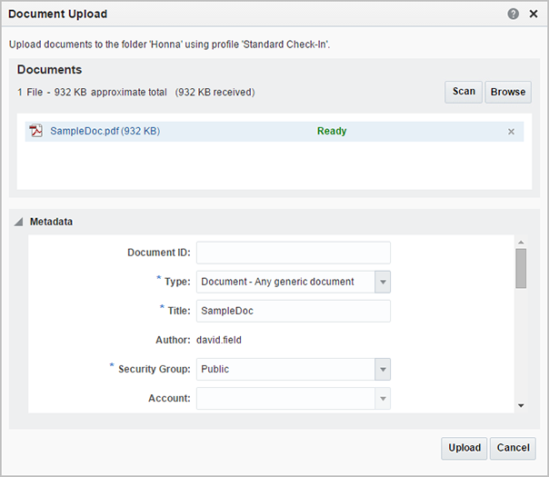

ドキュメントをアップロードするには:
  1. 「ドキュメントの検索」ページの「アップロード」メニューからプロファイルを選択するか、「その他」メニューまたはコンテキスト・メニューから「類似ドキュメントのアップロード」を選択します。「ドキュメントのアップロード」ページが表示されます。
    ノート:
    「その他」メニューは、単一のドキュメントが選択されている場合にドキュメントの検索ページで使用でき、「ドキュメントの表示」ページでも使用できます。
  2. 「ドキュメントのアップロード」ページの「ドキュメント」セクションに、1つ以上のファイルを追加します。次のいずれかの方法でファイルを追加できます:
    • ファイル・システムから「ドキュメント」セクションに1つ以上のファイルをドラッグアンドドロップします。すべてのブラウザがドラッグアンドドロップをサポートしているわけではないことに注意してください。
    • 「参照」をクリックして、ファイル・システムで追加するファイルにナビゲートします。
    ドキュメントのリストからファイルを削除するには、ファイルの横にある「X」をクリックします。
  3. 「メタデータ」セクションを開いて、ドキュメントの情報を確認し、変更する情報を編集します。「メタデータ」オプションは、「ドキュメント」セクションに1つ以上のファイルが追加されている場合に使用できます。複数のドキュメントが追加されている場合は、選択しているドキュメントのメタデータが表示されています。
    ノート:
    「メタデータ」オプションは、選択したプロファイルによって決まります。デフォルト値は、プロファイルだけでなく、ライブラリおよびフォルダのコンテキストによって提供されます。一部の必須情報にはアスタリスク(*)が表示されます。
    選択したプロファイルは、「ドキュメントのアップロード」の「メタデータ」フォームで変更しないでください。別のプロファイルを使用する必要がある場合は、アップロードを取り消して、アップロード・メニューで正しいプロファイルを選択して再び開始してください。
    「名前」フィールドは、使用するライブラリまたはフォルダのコンテキスト内で一意である必要があり、そうでない場合はアップロードが失敗します。「ドキュメントのアップロード」フォームで「名前」フィールドがメタデータ・オプションとして使用できない場合、アップロードするファイルのファイル名がライブラリまたはフォルダのコンテキストで一意である必要があります。
    複数のファイルをアップロードする場合、指定したメタデータ値を、アップロードするすべてのファイルにコピーするためのオプションがあります。たとえば、「名前」フィールドにStatus Reportと入力し、それをアップロードする他の12のステータス・レポートにコピーした後に、各レポートの名前の値にStatus Report - Jan、-Feb、-Marのように月を追加します。ただし、「名前」フィールドの値は一意である必要があるため、それぞれの値を確実に変更する必要があり、そうでない場合はアップロード・プロセスが失敗します。
  4. 「アップロード」をクリックします。

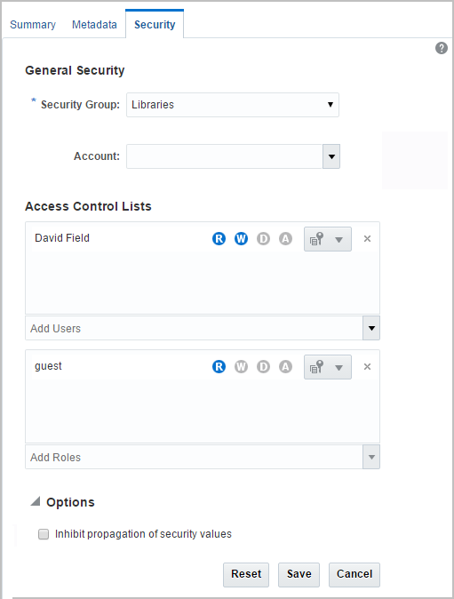

アクセス制御リスト(ACL)セキュリティ
アクセス制御リストは、個人またはグループの明示的なリストで、特定のドキュメントに対するアクセス権限または操作権限が指定されています。
アクセス制御リストのセキュリティの構成方法によって、ドキュメントの追加、変更または検索時に最大3つの追加フィールドを使用できます。
  • ユーザー・アクセス・リスト
  • グループ・アクセス・リスト
  • ロール・アクセス・リスト
重要: ドキュメントのアクセス制御リストを使用するには、アクセス制御リストがサポートされているセキュリティ・グループにドキュメントをアップロードする必要があり、そうでない場合は、追加したセキュリティは機能しません。使用しているセキュリティ・グループでアクセス制御リストがサポートされているかどうかが不明な場合は、システム管理者に問い合せてください。
ドキュメントに関してアクセス制御リストを使用するには、事前定義の1つ以上のユーザー、グループまたはロールをそのドキュメントに割り当てます。また、指定した各アクセス・リスト・エントリに対して、権限(読取り(R)、書込み(W)、削除(D)、管理者(A)または注釈権限)を割り当てます。
たとえば、ドキュメントを追加し、ゲストは標準注釈権限で読取りアクセス権を持ち、すべてのログイン・ユーザーは非表示注釈権限で読取り/書込み権限を持つようにするとします。まず、guestロールをドキュメントに追加し、「R」(読取り)権限アイコンをクリックして、注釈権限ドロップダウン・メニューから「標準注釈」を選択します。次に、authenticatedユーザー・ロールをドキュメントに追加し、「W」(書込み)権限アイコンをクリックして、読取りアクセス権限と書込みアクセス権限の両方を付与し、「注釈権限」ドロップダウン・メニューから「非表示の注釈」を選択します。
いずれかのロールが有効なユーザーには、有効なロールに対して指定されたアクセス権があります。両方のロールが有効なユーザーには、2つの権限セットの中で上位の権限セットがあります。
重要: ドキュメントの「アクセス制御リスト」フィールドにエントリがない場合、そのドキュメントはセキュリティ・グループおよびアカウント権限でアクセスを許可されている任意のユーザーに対して使用可能になります。ただし、ユーザーまたはグループがドキュメントのアクセス制御リストに追加されると、明示的に追加されていないユーザーはドキュメントに対するアクセス権を失います。
ドキュメントに関連付けられているアクセス制御リストのメタデータには、複数のエントリと権限を含めることができます。アクセス制御リストのメタデータを使用してコンテンツを検索する際には、(検索エンジンに応じて)「キーワードを含む」オプションまたは「部分文字列」オプションを使用すると、指定したメタデータのすべてのインスタンスを確実に検索できます。
図11-3 「ドキュメントの表示」ページの「プロパティ」セクションの「セキュリティ」タブ
「セキュリティ」タブ
11.2.1.1 未ファイル化ドキュメントまたはエンタープライズ・ライブラリ・ドキュメントのアクセスを変更するにはどのようにするのですか。
未ファイル化ドキュメントまたはエンタープライズ・ライブラリにアップロードされたドキュメントに対するアクセスの変更は、「ドキュメントの表示」ページの「ドキュメント・プロパティ」セクションを使用して行います。アクセスを変更するには:
  1. 変更するドキュメントの「ドキュメントの表示」ページで、「ドキュメント・プロパティ」セクションにある「セキュリティ」をクリックします。
  2. 「ドキュメント・プロパティ」セクションの「セキュリティ」領域で、使用するセキュリティ・グループまたはアカウントを選択します。
  3. 特定のユーザーに権限を定義する場合は、「アクセス制御リスト」セクションの「ユーザー」領域にある「ユーザーの追加」フィールドを使用してユーザーを追加し、付与する権限を設定します。
  4. 特定のロールに付与されている権限を変更する場合は、「アクセス制御リスト」セクションの「ロール」領域にある「ロールの追加」フィールドを使用してロールを追加し、このドキュメントの該当するロールに付与する権限を設定します。特定のドキュメントに対するロールの権限を変更しても、その他のドキュメントに対する権限は変更されません。
セキュリティ・グループ内のアクセス制御リストを使用して権限を制限できますが、セキュリティ・グループの権限を超えて拡張できないことに注意してください。たとえば、認証ロール内のメンバーが、あるドキュメントに対して書込み権限が設定されている場合に、ユーザーに対して削除権限を指定することはできません。ただし、特定のユーザーに対して読取り権限は指定でき、ユーザーは読取り権限に制限されます。
ただし、ユーザーがアクセス制御リストに設定されている有効な2つのロールを持っている場合は、2つのうちの強い方の権限が有効になります。つまり、アクセス制御リストで、コントリビュータ・ロールを持つすべてのユーザーに読取り権限が、ゲスト・ロールを持つすべてのユーザーに読取り権限が設定されている場合、コントリビュータとゲストの両方を持つユーザーは、そのドキュメントに対して書込み権限を持ちます。

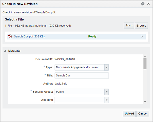

新しいリビジョンをチェックインするには:
  1. 「ドキュメントの表示」ページで「チェックイン」をクリックするか、リストされている前述のその他のオプションの1つを使用して開始します。「新規リビジョンのチェックイン」ページが表示されます。
  2. 「新規リビジョンのチェックイン」ページの「ドキュメント」セクションにファイルを追加します。次のいずれかの方法でファイルを追加できます:
    • ファイル・システムから「ドキュメント」セクションにファイルをドラッグアンドドロップします。すべてのブラウザでドラッグアンドドロップが使用できるわけではありません。
  3. 「メタデータ」セクションを開いて、ドキュメントの情報を確認し、変更する情報を編集します。「メタデータ」オプションは、「ドキュメント」セクションにファイルを追加した後に使用できます。
    ノート:
    メタデータ・プロファイルおよびデフォルト・オプションは、ドキュメントの以前のリビジョンを基にしています。
