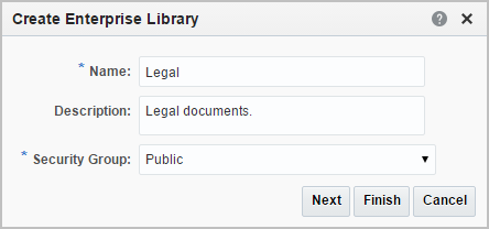

エンタープライズ・ライブラリは、組織全体で使用される柔軟なセキュリティと包括的なドキュメント管理を提供します。エンタープライズ・ライブラリを作成するには:
  1. ドキュメントの検索ページの「参照」をクリックすると、すべてのライブラリのリストが表示されます。
  2. 結果リストで「ライブラリの作成」をクリックします。
  3. 「エンタープライズ・ライブラリの作成」ページでエンタープライズ・ライブラリの一意の名前および説明を入力して、「OK」をクリックします。
    ノート:
    ほとんどの場合、複数のエンタープライズ・ライブラリを同じ名前で保存できないため、作成するすべてのエンタープライズ・ライブラリには一意の名前を選択することをお薦めします。
    図13-1 「エンタープライズ・ライブラリの作成」ウィンドウ
    「エンタープライズ・ライブラリの作成」画面
  4. ライブラリのセキュリティ・グループを入力します。セキュリティ・グループの詳細は、「ドキュメント・セキュリティの理解」を参照してください。

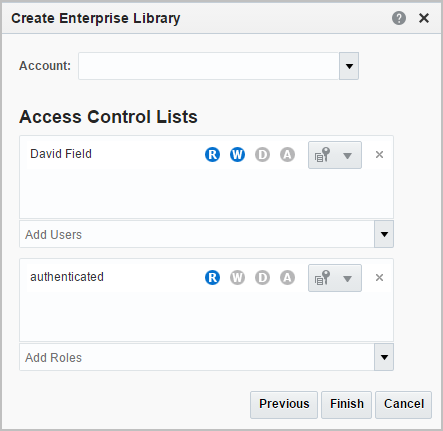

  5. 完了したら「終了」をクリックし、その他のオプションが有効な場合は、設定します。
  6. アカウントを使用するように構成されている場合は、「次」をクリックして追加したセキュリティ用のアカウントをオプションで選択します。Oracle WebCenter Contentでのアカウントの使用はオプションであり、システム管理者が決定します。使用可能なすべてのアカウントのリストをフィルタ処理するために入力を開始できます。アカウントの詳細は、「ドキュメント・セキュリティの理解」を参照してください。
  7. アクセス制御リストを使用するように構成されている場合は、オプションで、「アクセス制御リスト」セクションに追加のセキュリティを設定します。使用可能にするには、ACLがシステム管理者によって有効化されている必要があります。
    アクセス制御リストによって、ライブラリのアイテムに対する非常に特殊なアクセス権を持つユーザーを選択できます。たとえば、認証ロールが「標準注釈」権限を持つ読取りアクセス権に設定されている場合、そのロールを持つすべての人はコンテンツの読取り権限を持ち、そのライブラリにアップロードされたドキュメントの標準注釈を作成または変更する権限も持ちます。しかし、アクセス制御リストを使用して、特定のユーザーに対して、ライブラリ・コンテンツを変更、削除またはライブラリ・プロパティを変更する権利も付与できます。アクセス制御リストの詳細は、「ドキュメント・セキュリティの理解」を参照してください。
  8. すべてのオプションを設定したら、「終了」をクリックします。
図13-2 「エンタープライズ・ライブラリの作成」のオプションのセキュリティ・オプション
「エンタープライズ・ライブラリの作成」のオプションのセキュリティ画面

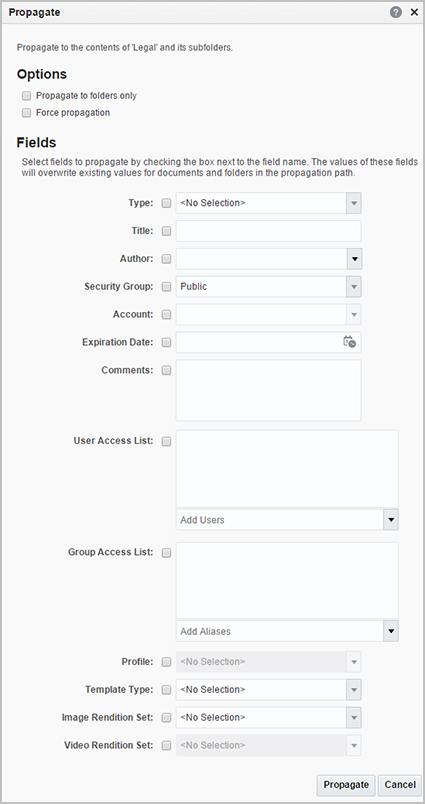

  2. オプションで、「フォルダにのみ伝播」を有効化して、フォルダへの伝播を制限し、ライブラリまたはフォルダ内のドキュメントに伝播しないようにします。
  3. オプションで「伝播の強制」を有効化して、ライブラリまたはフォルダの子孫の伝播禁止設定を無視します。
  4. 伝播時に使用するフィールドを選択し、値を指定します。デフォルト値を使用または変更できます。ドキュメントまたはフォルダのメタデータ・フィールドまたはセキュリティ・フィールドは、指定した値とともに伝播されます。伝播の前にフィールドに値が含まれている場合、その値は上書きされます。たとえば、ライブラリ内でデフォルト値が空のフィールドを選択することで上書きされるため、ドキュメントまたはフォルダで値を含むすべてのフィールドがクリアされます。
  5. フィールドの選択が終了したら、「伝播」をクリックします。
図13-3 「伝播」ウィンドウ
「伝播」ウィンドウ

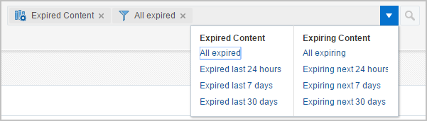

「有効期限が切れたコンテンツ」ライブラリでは、すべての期限切れコンテンツがデフォルトでリストされます。「フィルタ」メニューを使用して、期限切れのドキュメントまたは指定した日付範囲内に期限が切れるように設定したドキュメントを表示します。
自分に割り当てられたワークフロー内のコンテンツを検索する場合は、バナーに示された「ワークフローの通知」アイコン(「ワークフローの通知」アイコン)をクリックして、フィルタ処理されたリストに直接移動します。バナーにフィルタ通知アイコンが表示されていない場合は、自分に割り当てられた保留中のワークフローは存在しません。
図13-5 「有効期限が切れたコンテンツ」フィルタ・オプション
「有効期限が切れたコンテンツ」フィルタ
