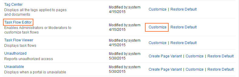

  1. 「設定」ページ(「WebCenter Portal管理の設定ページへのアクセス」を参照)で、「システム・ページ」をクリックします。
    ブラウザで次のURLを入力して、「システム・ページ」ページに直接移動することもできます。
    http://host:port/webcenter/portal/admin/settings/systempages
    関連項目:『Oracle WebCenter Portalでのポータルの構築』のプリティURL。
  2. 「タスク・フロー・エディタ」システム・ページの横にある「カスタマイズ」リンク(図40-1)をクリックして、ページ・エディタの「構造」ビューでこれを開きます。

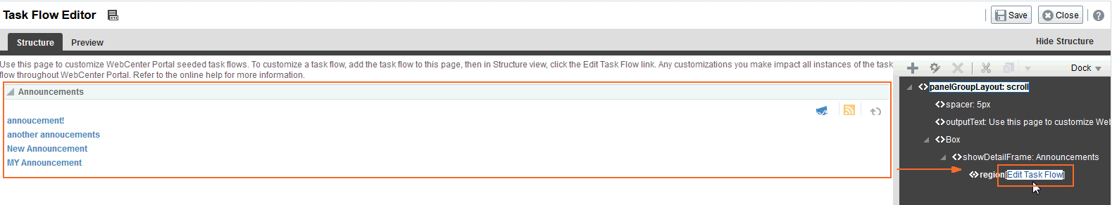

  3. 編集するタスク・フローを「タスク・フロー・エディタ」ページ(図40-2)に追加します。
    1. ページ上をクリックして、そのページをアクティブ化します。
    2. 「選択したコンポーネントにコンテンツを追加」アイコン(右ツールバーの「追加」アイコン)をクリックします。
      「コンテンツの追加」ダイアログが開きます。
    ページにタスク・フローを追加する方法は、リソース・カタログの他のコンポーネントを追加する方法と同じです。詳細は、『Oracle WebCenter Portalでのポータルの構築』のページへのコンポーネントの追加を参照してください。
    図40-2 Regionタグの横にある「タスク・フローの編集」リンク
  4. カスタマイズするタスク・フローの横にある「タスク・フローの編集」リンクをクリックします(図40-2)。
  5. 「タスク・フローの編集を確認」ダイアログで、「編集」をクリックします。

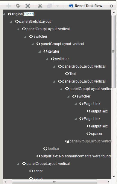

    「構造」ビューが編集中のタスク・フローのソース・コード階層にズームインします(図40-3)

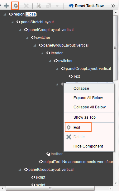

  6. タスク・フロー要素のプロパティを設定するには、タスク・フロー要素を「タスク・フロー・エディタ」でクリックし、「regionのプロパティの表示」アイコンをクリックします。または、「region」を右クリックし、「編集」を選択します(図40-4)。

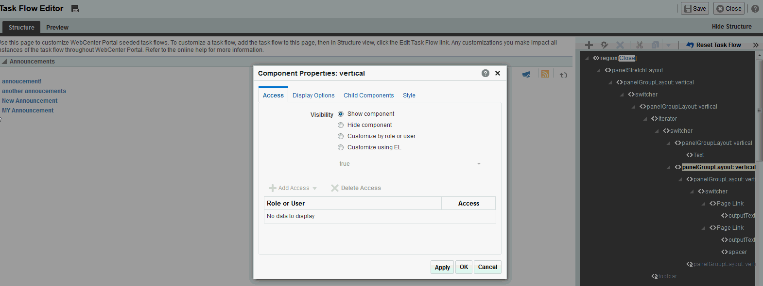

    「コンポーネント・プロパティ」ダイアログが開きます(図40-5)。
    図40-5 「コンポーネント・プロパティ」ダイアログ
  7. 要素のプロパティの変更を行います。編集しているコンポーネントのパラメータの説明を表示するには、「ヘルプ」アイコンをクリックします
    ノート: 1つの要素の変更は、現在のスコープ内のタスク・フローにあるすべての類似の要素に影響することに注意してください。たとえば、フォルダ名で使用するフォントの変更は、選択したインスタンスのみではなくスコープ内すべてのフォルダ名に影響します。
  8. 「適用」をクリックし、変更の結果を表示します。「OK」をクリックして変更を保存し、ダイアログを終了します。
  2. 「タスク・フロー・エディタ」システム・ページの横にある「カスタマイズ」リンク(図40-6)をクリックして、ページ編集モードでこれを開きます。

  3. 「構造」ビュー・ツールバーで、「タスク・フローのリセット」をクリックします。
    図40-7 選択した要素の「タスク・フローのリセット」オプション
  4. 「タスク・フローのリセット」ダイアログで、「タスク・フローのリセット」をクリックしてアクションを確認します。
