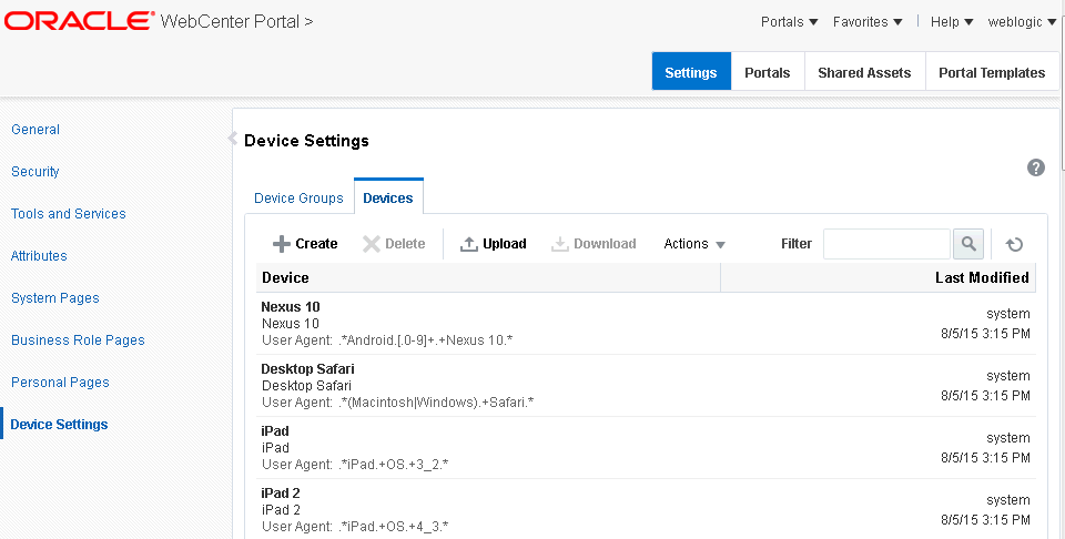

図39-1に、WebCenter Portal管理にリストされたいくつかのデフォルトのデバイスを示します。
図39-1 管理者用デバイスのリスト
各デバイスには、3つの主要な特性(名前、表示名およびユーザー・エージェント文字列)があります。
システム管理者は、新しいデバイスの作成および既存のものの管理を実行できます。たとえば、ユーザー・エージェント文字列を変更し、新しいバージョンのデバイスを正しく識別することが必要になる場合があります。または、必要に応じて新しいデバイスを作成することが必要になる場合があります。詳細は、「デバイスの作成および管理」を参照してください。

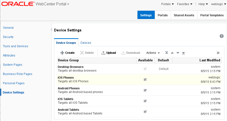

デバイス・グループとは、同様の表示要件を共有するデバイスの集合のことです。初期設定のWebCenter Portalには、デスクトップのブラウザ、iOSフォン、Androidフォン、iOSタブレット、Androidタブレットなどのいくつかの事前構成済デバイス・グループが付属しています。
デバイス・グループには適切なデバイスが含まれます。たとえば、iOSフォン・デバイス・グループには、iPhone、iPhone 3G、iPhone 3GS、iPhone 4、iPhone 4Sなどが含まれます。さらにデバイスを作成するとき、これらを既存のグループに追加したり、必要に応じて新しいグループを作成したりできます。
デバイス・グループの利点は、サポートされるデバイスごとに表示アセット(ページ・テンプレートおよびスキン)を構成する必要がないことです。そうではなく、複数の関連デバイスをグループに追加して、それらのデバイスが使用するアセットを指定できます。図39-2に、デバイス・グループの「管理」ページを示します。このページを使用すると、デバイス・グループに対して、作成、編集、コピー、アップロードなどの操作を実行できます。詳細は、「デバイス・グループの作成および管理」を参照してください。
図39-2 WebCenter Portal管理: 「デバイス設定」ページ

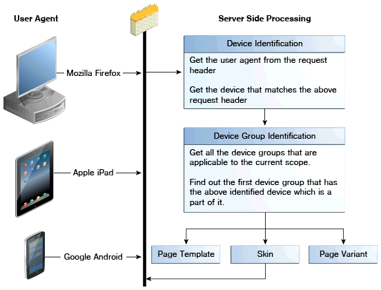

図39-3に、WebCenter Portalが複数の異なるデバイスからのリクエストを処理する方法のフローを説明します。
図39-3 ポータルが異なるデバイスからのリクエストを処理する方法
図39-3に示すように、リクエストがサーバーに送られると、リクエストのヘッダーにあるユーザー・エージェント文字列が調べられます。次に、WebCenter Portalは、そのユーザー・エージェント(正規表現の文字列)と一致するデバイスを探します。
複数のデバイスが定義されており、それらのユーザー・エージェントを着信ユーザー・エージェントに潜在的にマップできる場合、サーバーはリクエストを最適なデバイスにマップしようとします。最適なデバイスとは、そのユーザー・エージェントに最大限の一致が含まれるデバイスです。
デバイスが特定されると、WebCenter Portalは、これがデバイス・グループにあるかどうかを確認します。複数のグループに存在する場合、ポータルのデバイス・グループのリストの最初のものを使用します。「デバイス・グループの順序付け」も参照してください。
デバイスが特定されない場合、WebCenter Portalは「デフォルトのデバイス・グループ」を現在のリクエストに割り当てます。
最後に、そのデバイス・グループに関連付けられた適切なスキン、ページ・テンプレートおよびページ・バリアント(存在し、ページ・バリアントが有効な場合)が返され、ページがデバイスでレンダリングされます。ページにページ・バリアントがない場合、またはページ・バリアントが無効な場合には、ベース・ページがデフォルトでレンダリングされますが、この動作をオーバーライドしてこの状況でページを表示しないようにできます。詳細は、『Oracle WebCenter Portalでのポータルの構築』のページ・バリアントが存在しない場合のポータルのページ動作の設定を参照してください。

新しいデバイスの作成
新しいデバイスを作成するには:
  1. 「設定」ページで(「WebCenter Portal管理の設定ページへのアクセス」を参照)、「デバイス設定」をクリックします。
    ブラウザで次のURLを入力して、「デバイス設定」ページに直接移動することもできます。
    http://host:port/webcenter/portal/admin/settings/device
    関連項目: 『Oracle WebCenter Portalでのポータルの構築』のWebCenter PortalプリティURL。
  2. 「デバイス」タブで、「作成」をクリックします。
    「デバイス」、「オプション属性」および「追加属性」の3つのセクションを含む「デバイスの作成」ページが表示されます。
  3. 「デバイス」セクションで、次の詳細を指定します。
    • 名前 - デバイスの名前。この名前は一意である必要があり、スペースを含めることはできません。この名前を使用することにより、式言語の式を使用してこれを検出することができます。
    • 表示名 - デバイスの表示名を指定します。この名前は一意である必要があり、WebCenter Portalのユーザー・インタフェースに表示されます。
    • ユーザー・エージェント - ユーザー・エージェント文字列を指定します。WebCenter Portalは、リクエスト・ヘッダーで渡されたユーザー・エージェント文字列(ユーザーのデバイスから送信されたもの)と、このフィールドで指定された文字列とを比較して、デバイスを識別します。このパラメータは、リクエスト・ヘッダーとリテラル一致する必要はありません。正規表現として認識されるため、このフィールドには任意の有効な正規表現を入力できます。
      ノート: ユーザー・エージェント文字列は正規表現であり、Javaプラットフォーム(java.util.regex.Pattern)で指定された構文に準拠しています。そのため、一部の特殊文字を一致させるには\でエスケープする必要があります。このような文字には[\^$.|?*+()などがあり、場合によっては中カッコ{}も含まれます。たとえば、丸カッコは\(のようにエスケープする必要があります。詳細は、正規表現の構文に関する参考文献を参照することをお薦めします。
    • 説明 - (オプション)デバイスの目的を識別する際に役に立つ説明を指定します。

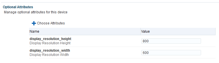

  4. 表示解像度の高さや幅などの属性を管理するには、「オプション属性」セクションを使用します。必要に応じてデフォルト値を編集できます
    ノート: オプション属性は、デバイスでのポータルのレンダリング方法には影響を与えません。これは、ページ設計者の役に立つようにデバイスの情報を指定する方法を提供するだけです。ポータルの設計者は、式言語を使用して、デバイス属性の値にアクセスできます。
    図39-4 オプション属性の指定
  5. (オプション)「追加属性」セクションで、「属性の追加」をクリックして、名前と値を指定します。
    ノート: 属性は、デバイスでのポータルのレンダリング方法には影響を与えません。これは、ページ設計者の役に立つようにデバイスの情報を指定する方法を提供するだけです。ポータルの設計者は、式言語を使用して、デバイス属性の値にアクセスできます。
  6. 「作成」をクリックします。

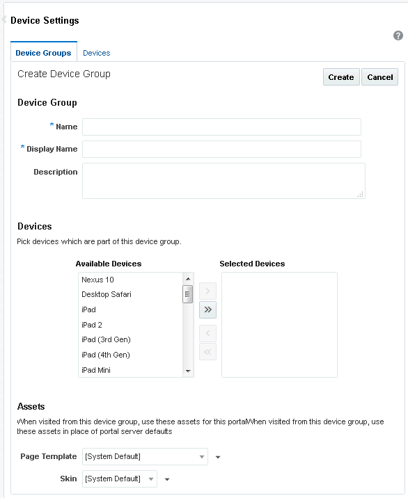

  2. 「デバイス・グループ」タブで、「作成」をクリックします。
    図39-5 デバイス・グループの作成
  3. 「デバイス・グループの作成」ページで、新しいデバイス・グループの名前と表示名を指定します。名前は一意の名前にして、内部的に使用する必要があります。表示名は、WebCenter Portalに表示される名前です。この名前も一意の名前にする必要があります。
  4. 「デバイス」セクションで、矢印を使用して、追加する使用可能なデバイスを「デバイス・グループ」リストに移動します。
  5. 「アセット」セクションで、このデバイス・グループが使用するページ・テンプレートおよびスキンを選択します。
    ノート: アセットの横の「拡張編集オプション」矢印、「式ビルダー」を順にクリックし、EL式を式エディタに入力します。ELを使用すると、スキンまたはテンプレートを動的に選択できます。ELのサポートが必要な場合は、開発者がEL式を指定できます。『Oracle WebCenter Portalの開発』の式言語式を参照してください。
  6. 「作成」をクリックします。

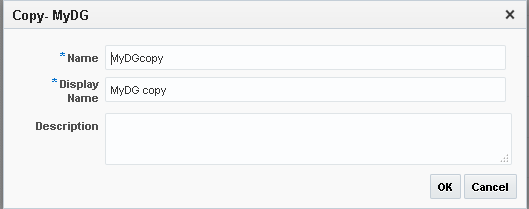

  2. 「デバイス・グループ」タブで、編集するデバイス・グループを選択し、「アクション」メニューをクリックして、「コピー」を選択します。
  3. 「コピー」ダイアログで、デバイス・グループの名前、表示名および説明を指定します(図39-6)。
    図39-6 デバイス・グループのコピー
  4. 「OK」をクリックします。
デバイス・グループの表示および非表示

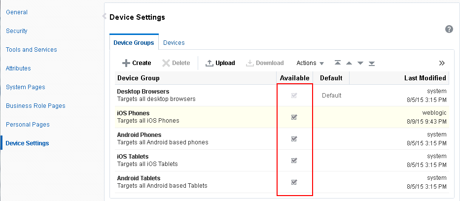

デバイス・グループ(組込みかカスタム化は不問)はすべて、非表示または使用可能としてマークできます。デバイス・グループの名前の横のチェック・マークは、デバイス・グループが使用可能であることを示しています。チェック・ボックスが空の場合、デバイス・グループをポータルで使用できないことを示しています(図37-7)。この設定は、ページ・バリアントを作成するときに使用できる選択肢も制御します。デバイス・グループが非表示の場合、新しいページ・バリアントで使用するオプションとして表示されず、そのグループでページ・バリアントを作成できません。表示/非表示の設定は、ポータル管理の設定から継承されますが、ポータル・マネージャによってポータル・レベルでオーバーライドできます。『Oracle WebCenter Portalでのポータルの構築』のデバイス・グループのページ・バリアントの作成も参照してください。
デフォルトでは、デバイス・グループを作成するとき、これは使用不可としてマークされます。
図39-7 使用可能なデバイス・グループおよび非表示のデバイス・グループ
デバイス・グループを表示または非表示にするには:
  1. 「設定」ページで、「デバイス設定」をクリックします。
  2. 「デバイス・グループ」タブの「使用可能」列で、「使用可能」列のチェック・ボックスを選択または選択解除して、デバイス・グループを表示または非表示にします。

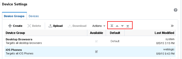

デバイス・グループの順序付け
デバイスを使用してユーザーがWebCenter Portalにアクセスする場合、ポータルは、そのデバイスが属するデバイス・グループと関連付けられたページ・テンプレートやスキンなどのアセットを使用してレンダリングされます。ただし、1つのデバイスが複数のデバイス・グループに関連付けられている場合があります。そのような場合は、「デバイス・グループ」タブでのデバイス・グループの順序付けにより、デバイス・グループの優先順位が決まります。
デバイス・グループの順序を定義するには:
  2. 「デバイス・グループ」タブで、順序付けアイコンを使用してデバイス・グループの順序を定義します。
    • 最上位に移動: クリックすると、選択したデバイス・グループが、表示されているデバイス・グループのリストの最上位に移動します。
      これは、デバイスが複数のデバイス・グループに属している場合、最上位のデバイス・グループが優先されることを意味します。
    • 上へ移動: クリックすると、選択したデバイス・グループが、表示されているデバイス・グループのリスト内で1レベル上に移動します。
    • 下へ移動: クリックすると、選択したデバイス・グループが、表示されているデバイス・グループのリスト内で1レベル下に移動します。
    • 最下位に移動: クリックすると、選択したデバイス・グループが、表示されているデバイス・グループのリストの最下位に移動します。
    図39-8 デバイス・グループの並替え

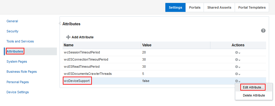

デフォルトでは、WebCenter Portalは実行時にページ・バリアントをチェックしません。様々なデバイス・グループにページ・バリアントが定義されているポータルでは、wcDeviceSupport属性をtrueに設定して、ページ・バリアントの実行時チェックを有効にする必要があります。デフォルトでは、この属性は「false」に設定されています。
ノート: デバイス・グループに固有のポータル・テンプレートとスキンは、デフォルトで有効になります。ページ・バリアントのチェックのみが無効です。
実行時にページ・バリアントを有効化するには:
  1. 「設定」ページで「属性」をクリックします。
  2. 「属性」ページで、wcDeviceSupport属性の「アクション」アイコンをクリックして、「属性の編集」を選択します。
    図39-9 「属性」ページ
  3. 「属性の編集」ダイアログで、「値」をtrueに設定します。
  4. 「OK」をクリックします。
  5. WebCenter Portalを再起動します。

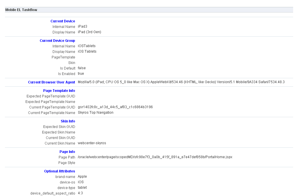

場合によっては、ポータルへのアクセスに使用するデバイスの情報を取得し、ポータルによるデバイスのマッピング先のデバイス設定を検出すると役に立ちます。便宜を図るために、「デバイス属性の検出: サンプル・タスク・フロー」に、このデバイス情報を返すタスク・フローを作成するために開発者が使用できるコードをリストします。
式言語の式を使用して、デバイス属性を返すことができます。この目的のために使用できるサンプル・コードは、Oracle WebCenter Portalの開発のデバイス設定に関連するEL式で示されます。開発者は、このコードを使用して、ポータルが指定のデバイスでレンダリングされる方法に関する問題のトラブルシューティングで役に立つデバイス情報を返すタスク・フローを作成できます。図39-10は、このサンプル・コードを使用して作成したタスク・フローからの出力を示しています。
図39-10 サンプル・タスク・フローからの出力
