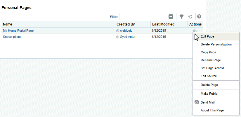

システム管理者は、すべての人の個人用ページに、WebCenter Portal管理の「個人用ページ」ページからアクセスできます。「アクション」メニューはリストされたそれぞれのページに関連付けられており、ページ・エディタでの編集、ユーザー・カスタマイズの削除、コピー、名前変更、保護、ソースの編集、削除および個人用ページのパブリック化のためのオプションへのアクセスを提供します(図38-1)。
図38-1 個人用ページのページの「アクション」メニュー
その他のオプションには、ページへのリンクを含むメール・メッセージの送信やページに関する情報の表示があります。

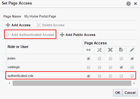

  3. ページ・アクセス権限をすべての認証済ユーザー(つまり、WebCenter Portalにログインしているユーザー)に付与するには、「認証済アクセス権限の追加」をクリックします。
    ページへのデフォルトの「表示」アクセス権を持つ「ロールまたはユーザー」にauthenticated-roleロールが追加されます。
    図38-2 認証されたロールのアクセス権限

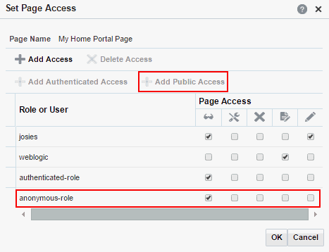

  4. すべてのパブリック・ユーザー(WebCenter Portalにログインしなかったユーザーおよびログインしていたユーザー)にページ・アクセス権限を付与するには、「パブリック・アクセス権限の追加」をクリックします。
    ページへのデフォルトの「表示」アクセス権を持つanonymous-roleロールが「ロールまたはユーザー」に追加されます。
    図38-3 匿名ロールのアクセス権限

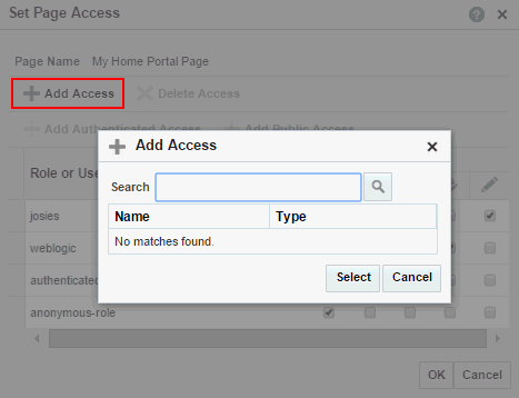

  5. 選択したユーザーおよびロールにページ・アクセス権限を付与するには、「アクセス権限の追加」をクリックして、「アクセス権限の追加」ダイアログを開きます。
    図38-4 「アクセス権限の追加」ダイアログ
  6. このページにアクセスできるユーザーを特定します。選択可能なすべてのユーザー、グループおよびアプリケーション・ロールから選択します。検索機能を使用してアイデンティティ・ストアを検索します。
    1. 「検索」フィールドで、2文字以上入力し、「検索」アイコンをクリックします。
      アイデンティティ・ストアの検索のヒントは、『Oracle WebCenter Portalでのポータルの構築』のアイデンティティ・ストアでのユーザーまたはグループの検索を参照してください。
      ヒント: この検索では大/小文字は区別されません。
      検索条件と一致するユーザー、グループおよびロールが、「アクセス権限の追加」ダイアログに表示されます。
    2. リストから1つ以上の名前を選択します。
      複数のユーザーを選択するには[Ctrl]を押しながらクリックします。
    3. 「選択」をクリックします。
      選択したユーザーおよびグループが、「ページのアクセス権限の設定」ダイアログに表示されます。デフォルトでは、ユーザーにはページに対する「ページの表示」権限があります。その他の権限を適切に設定します。

  2. 編集するページの「アクション」アイコンをクリックし、「ページの編集」を選択し(図38-1を参照)、ページ・エディタでページを開きます。
    関連項目: ページの編集の詳細は、『Oracle WebCenter Portalでのポータルの構築』のページの編集を参照してください。
  3. ページを更新し、「保存」、「閉じる」の順にクリックして終了します。

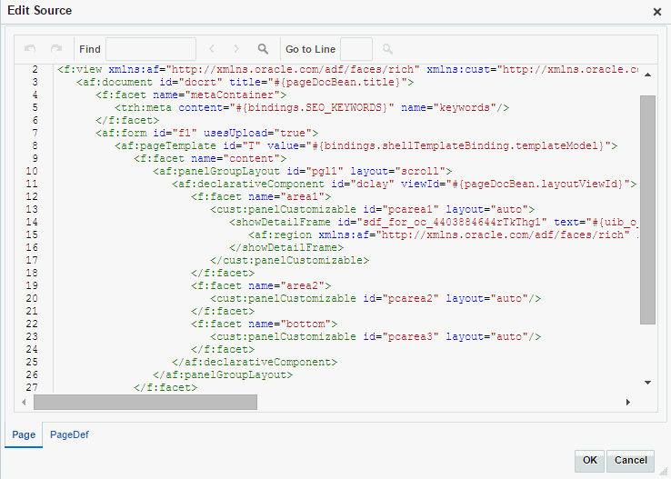

  2. ソースを編集するページの「アクション」アイコンをクリックし、「ソースの編集」を選択し(図38-1)、「ソースの編集」ダイアログを開きます(*図38-6)。
    図38-5 「ソースの編集」ダイアログ
  3. 必要に応じてページのソースを編集します。
  4. 「OK」をクリックします。

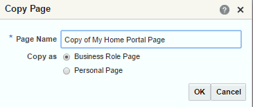

  2. コピーするページの「アクション」アイコンをクリックし、「ページのコピー」を選択し(図38-1)、「ページのコピー」ダイアログを開きます(図38-6)。
    図38-6 「ページのコピー」ダイアログ
  3. 新しいページの名前を入力します。
  4. 「名前を付けてコピー」の横で、コピーが個人用ページかビジネス・ロール・ページかを指定します。
    • 同じジョブ機能を持つ人のグループまたは同じエンタープライズ・グループに属する人がページを使用できるようにする場合、「ビジネス・ロール・ページ」を選択します。
    • 自分のビューのみにコピーを公開する場合、「個人用ページ」を選択します。
    ページのコピーについてさらに学習するには、『Oracle WebCenter Portalでのポータルの構築』のページのコピーを参照してください。
  5. 「OK」をクリックします。
