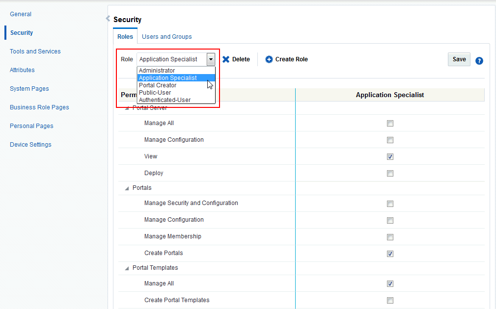

WebCenter Portal管理の「セキュリティ」では、適切な権限をユーザー・ロールに割り当てたり、ユーザーをロールに割り当てたり、必要に応じて新しいカスタム・ロールを作成したりできます。

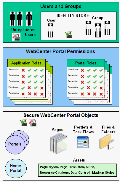

WebCenter Portalには包括的なセキュリティ・モデルが用意されており、これによりユーザーに表示される画面を制御し、WebCenter Portal内の変更を実行できます。WebCenter Portal管理の「セキュリティ」ページ(図34-1)を使用して、個々のポータルやホーム・ポータルにアクセスできるユーザー(およびグループ)を制御し、様々な権限を有効化または無効化することでユーザーやグループが表示および実行できる項目を正確に制御できます。
図34-1 WebCenter Portal管理: 「セキュリティ」ページ
特定のポータル内で、個々のページ、ページ・コンテンツ(タスク・フロー、ポートレット、ドキュメント、フォルダなど)、およびアセット(ページ・テンプレート、ページ・スタイル、スキン、リソース・カタログなど)へのユーザーおよびグループのアクセスを制限できます。
図34-2 WebCenter Portalのセキュリティ
ユーザーとグループ
ユーザーとはアイデンティティ・ストア内の1人の個人を意味し、グループには複数のユーザーが含まれます。WebCenter Portalでは、権限を個々のユーザーおよびユーザーのグループに付与できます。
未登録のユーザーおよび自己登録
自己登録を使用すると、未登録のユーザーはWebCenter Portalに独自のログインとパスワードを作成できます。自己登録したユーザーはただちに自動的にWebCenter Portalへのアクセス権が付与され、新規ユーザー・アカウントがWebCenter Portalのアイデンティティ・ストアに作成されます。
アプリケーション・ロールおよびポータル・ロール
アプリケーション・ロールは、一部の管理機能に対して、WebCenter Portal全体に影響を及ぼす可能性のあるホーム・ポータルでのユーザー(またはグループ)の画面表示および実行内容を決定します。ポータル・ロールは特定のポータル内のアクションを制御します。
ポータル
ポータルでは、関連のあるサービス、ページおよびコンテンツに対して専用のアクセス可能な領域を提供したり、指定されたメンバーの加入をサポートすることにより、プロジェクト・チームや関心のあるコミュニティの形成とコラボレーションがサポートされます。
ホーム・ポータル
デフォルトでは、ホーム・ポータルは共有ポータルで、ログインしているすべてのユーザーがアクセスできます。ユーザーがホーム・ポータル内で作業している間は、アプリケーション・ロールが適用されます。大部分のアプリケーションでは、ホーム・ポータルは、ソーシャル・ネットワーキングと個人コンテンツに重点を置いています。
アセット
様々なポータル・アセットが、ポータルの全体的な構造、ルック・アンド・フィールおよびコンテンツの定義に役立ちます。これには、ページ・スタイル、ページ・テンプレート、スキン、リソース・カタログ、コンテンツ・プレゼンタ表示テンプレート、タスク・フロー・スタイル、データ・コントロールおよびタスク・フローが含まれます。ユーザーに適切な権限があれば、アプリケーション全体または個々のポータルのアセットを構築してカスタマイズできます。
ページ
ページを編集する権限のあるすべてのユーザーは、他のユーザーやグループにアクセス権などの権限を付与できます。たとえば、セールス・グループのすべてのユーザーに対する表示のみの権限の付与、セールス・マネージャに対する権限の編集、単一ユーザーに対する権限の管理を実行できます。または、ページに対してアプリケーションからのアクセス権の継承を指定できます。
ページ・コンテンツ、ファイル、およびフォルダ
一部のページに含まれるコンテンツを、選択した一連のユーザーのみに表示したり、他の1人のユーザーのみに表示したりすることができます。たとえば、セールス担当者を対象としたページに、2つの「お知らせ」タスク・フロー(1つはすべてのセールス担当者が対象、もう1つはセールス・マネージャのみが対象)を含めることができます。2つ目の「お知らせ」タスク・フローへのアクセスを制限することで、管理レベルのお知らせをセールス・マネージャ以外のすべてのユーザーに対して非表示にできます。

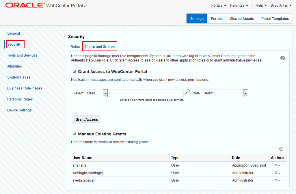

WebCenter Portalのユーザーには、既存のアイデンティティ・ストアから直接プロビジョニングされたWebCenter Portalのログイン・アカウントがあります。「組込みLDAPアイデンティティ・ストアへのユーザーの追加」を参照してください。
アイデンティティ・ストアのすべてのユーザーには、Authenticated-UserロールによりWebCenter Portalの最小限の権限が割り当てられます。唯一の例外はシステム管理者(デフォルトではweblogic)です。初期設定では、システム管理者はAdministratorロールにより完全な管理権限を割り当てられた唯一のユーザーです。詳細は、次の項の「デフォルトのアプリケーション・ロール」を参照してください。
各ユーザーに適切なアプリケーション・ロールを割り当てるのは、システム管理者の仕事です。または、システム管理者は他のユーザーにAdministratorロールを割り当てることを選択し、この職務を委任することもできます。

アプリケーション・ロールは、WebCenter Portal内の情報とサービスへのユーザーのアクセス・レベルを制御します。アプリケーション・ロールの割当ては、システム管理者の職責です。管理者は、ユーザーにデフォルトのアプリケーション・ロールを割り当てるか、アプリケーションのデプロイメントに固有の追加のカスタム・ロールを作成できます。すべてのアプリケーション・ロールには、権限と呼ばれる特定の定義済の権利があります。これらの権限により、ユーザーは、ホーム・ポータル内で特定のアクションを実行できます。
この項の内容は次のとおりです。
アプリケーション・ロールについて
アプリケーション・ロールの割当ては、システム管理者の職責です。管理者は、ユーザーにデフォルトのアプリケーション・ロールを割り当てるか、アプリケーションのデプロイメントに固有の追加のカスタム・ロールを作成できます。詳細は、次の項を参照してください。

WebCenter Portalには、複数のデフォルトのアプリケーション・ロールがあります(表34-2)。デフォルトのアプリケーション・ロールのAdministrator、Public-UserおよびAuthenticated-Userは削除できませんが、各ロールへのデフォルトの権限割当ては変更できます。詳細は、「アプリケーション・ロールの権限の変更」を参照してください。
表34-2 WebCenter Portalのデフォルトのアプリケーション・ロール
アプリケーション・ロール 説明 変更の可否

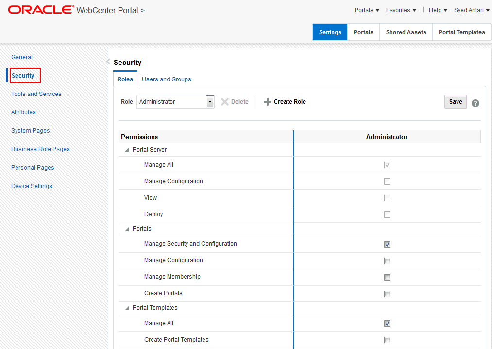

管理者
Administratorロールを持つユーザーは、WebCenter Portalのアプリケーション全体のプロパティの設定、ビジネス・ロール・ページの作成、ディスカッション・フォーラム、メールおよびピープル・コネクション・サービスのデフォルト設定の構成、プロデューサと外部アプリケーションの登録、およびその他の管理作業(ログイン・ページや自己登録ページの編集など)を実行できます。
また管理者は、WebCenter Portalのユーザーおよびロールの管理、他のユーザーへの権限の委任または権限の取消し、ポータルおよびポータル・テンプレートの管理のほかに、ポータルのインポートとエクスポート、ポータルのデプロイと伝播も実行できます。
初期設定では、Administratorロールを通じてWebCenter Portalのすべての管理権限がシステム管理者のみに割り当てられます。

アプリケーション・スペシャリスト
Application Specialistロールを持つユーザーは、ポータルの作成、ポータル・テンプレートの管理、ページ、ページ・スタイル、ページ・テンプレート、コンテンツ・プレゼンタ・テンプレート、データ・コントロール、リソース・カタログ、スキン、タスク・フロー・スタイルおよびタスク・フローの作成、編集および削除、ピープル・コネクション・データの更新およびユーザーとの接続を実行できます。
はい
ポータル作成者
Portal Creatorロールを持つユーザーには、デフォルトでPortals: Create PortalsおよびPortal Server: Viewの権限が割り当てられます。このロールのユーザーは、ポータル・テンプレートを管理または作成できません。このロールは、選択した数人のポータル・ユーザーのみがポータルを作成できるようにするために用意されています。
ポータルの作成時に、Portal Creatorロールは、ポータルレベルのPortal Managerロールに固有の権限を継承します。このロールのユーザーは、自分がメンバーであるポータルと、自分が管理するそれらのポータルをインポート、エクスポートおよびデプロイできます(アプリケーション・レベルのPortal Server: Deploy権限を持つロールである場合のみ)。
はい
認証されたユーザー
WebCenter Portalの認証されたユーザーには、Authenticated-Userロールが付与されます。ログインするユーザーにはこのロールが割り当てられ、デフォルトではホーム・ポータル、自分が作成したページおよびパブリック・ページにアクセスできます。これらのユーザーは、パブリック・ポータルも表示できます。
デフォルトでは、次の権限によって、Authenticated-Userロールに最小限の権限が付与されます。
  • Portal Server: View
  • Portals: Create Portals
  • Portal Templates: Create Portal Templates
  • Pages: Create Pages
  • People Connections: Update People Connections Data
  • People Connections: Connect with People
Authenticated-Userロールにも、ポータルおよびポータル・テンプレートを作成する権限があります。
このロールは、Public-Userロールから権限を継承します。
すべてのカスタム・アプリケーション・ロールは、Authenticated-Userロールから権限を継承します。
WebCenter Portalでは、Authenticated-Userロールは、標準OPSS (Oracle Platform Security Services)ロールのauthenticated-roleと同等です。
はい
パブリック・ユーザー
ログインせずにWebCenter Portalにアクセスする任意のユーザーには、Public-Userロールが付与されます。これらは匿名の識別できないユーザーであり、パブリック・コンテンツのみを参照できます。
デフォルトでは、Public-Userロールは、最小限の権限(Portal Server: View権限のみ)を付与されます。
WebCenter Portalでは、Public-Userロールは標準OPSS (Oracle Platform Security Services)ロールのanonymous-roleと同じです。
注意: Public-Userロールに権限を付与する場合は注意が必要です。Portal Server: Manage All、Portal Server: Manage Configurationなどの管理権限、または必要でないとされる権限を付与しないでください。「アプリケーションの権限について」も参照してください。
承認されていないユーザーに「パブリック」とマークされたWebCenter Portalコンテンツが表示されないようにする場合、Portal Server: View権限をPublic-Userロールに付与しないでください。パブリック・アクセスが無効になっていると、パブリック・コンテンツは承認されていないユーザーには表示されません。また、WebCenter Portalのようこそページも表示されません。パブリック・ユーザーには直接ログイン・ページが表示されます。管理者は、必要に応じて、デフォルトのログイン・ページをカスタマイズできます。「すべてのポータルのシステム・ページのカスタマイズ」を参照してください。
はい

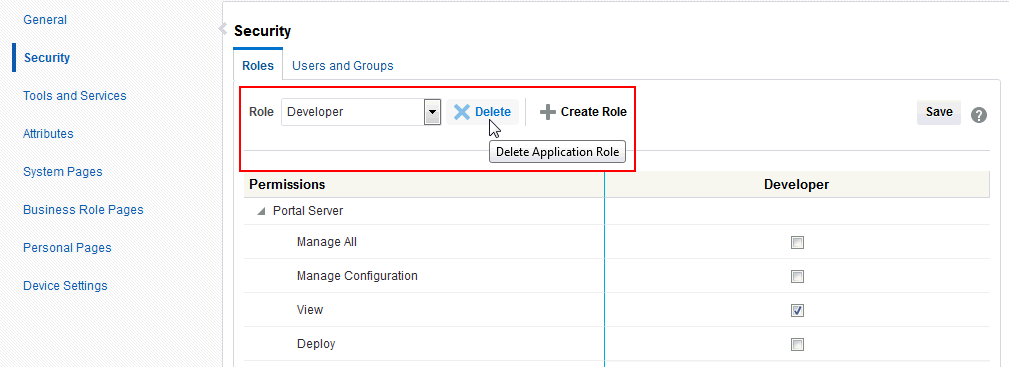

カスタム・アプリケーション・ロール
カスタム・アプリケーション・ロール(ユーザー定義ロールとも呼ばれます)は、使用するWebCenter Portalに固有のロールです。WebCenter Portalを設定する際には、必要なアプリケーション・ロールの特定、適切なロール名の選択、各ロールの職責の定義はWebCenter Portalの管理者が実行します。
たとえば、教育環境では、先生、生徒、来賓などのロールが必要になります。一方、企業環境では、経理、営業、人事、サポートなどが適切なロールとなります。
WebCenter Portalでは、カスタム・アプリケーション・ロールはAuthenticated-Userロールから権限を継承します。
WebCenter Portalユーザーのアプリケーション・ロールの設定方法を学習するには、アプリケーション・ロールの定義を参照してください。
アプリケーションの権限について
すべてのアプリケーション・ロールには、権限と呼ばれる特定の定義済の権利があります。これらの権限により、ユーザーは、ホーム・ポータル内で特定のアクションを実行できます。権限にはカテゴリがあり、後続の表に各カテゴリのリストを示します。
Manage Allを除くすべての権限は、他の権限からその内容を継承しません。
アプリケーション権限の理解
表34-3に、WebCenter Portalで利用できるアプリケーションレベルの権限を示します。
表34-3 アプリケーション権限
カテゴリ アプリケーション権限
ポータル・サーバー
すべて管理: WebCenter Portalのすべての管理ページ(「設定」、「ポータル」、「共有アセット」、「属性」および「ポータル・テンプレート」)にアクセスできます。これらのページにより、ユーザーは、アプリケーション・セキュリティ(ユーザー/ロール)の管理、アプリケーション全体のプロパティとサービスの構成、リソースの管理、ビジネス・ロール・ページの作成、すべてのユーザーの個人用ページの管理、システム・ページのカスタマイズ、すべてのユーザーがアクセスできるポータルの表示、ポータルとポータル・テンプレートのエクスポート/インポートを実行できます。
一部の管理タスクは、初期設定のAdministratorロールのみに限定されており、Portals: Manage Security and Configuration権限の付与によって実行することはできません。それらのタスクには、ログイン・ページ、自己登録ページおよびプロファイル・ギャラリ・ページの編集、およびすべてのポータル、すべてのポータル・テンプレート、外部アプリケーション、およびポートレット・プロデューサを管理する機能が含まれます。
構成の管理: Portal Server: Manage All権限と同じですが、セキュリティ権限は含まれていません。この権限を持つユーザーは「セキュリティ」ページにアクセスできません。
表示 - ユーザーはWebCenter Portalを参照でき、ホーム・ポータルにアクセスできます。表34-2を参照してください。
デプロイ - ユーザーはポータルをデプロイおよび伝播できます。詳細は、「ポータル、テンプレート、アセットおよび拡張機能のデプロイ」を参照してください。
ポータル
セキュリティと構成の管理 - 「アセット」を除くすべてのポータル管理ページ(「概要」、「設定」、「属性」、「セキュリティ」、「ツールとサービス」)にアクセスできます。これらのページを使用すると、ユーザーは、ポータル・メンバーシップの管理、権限とロールの割当て、ポータルとリソースの管理、削除、デプロイおよびエクスポート、ポータル・プロパティの設定およびサービスの可用性の管理を実行できます。
  • ポータル・ページにアクセスするには、pageおよびasset権限を持っている必要があります。
  • ポータル・アセットにアクセスするには、asset権限を持っている必要があります。
Manage Configuration権限とManage Membership権限を含みます。
Manage Configuration (構成の管理) - Manage Security and Configuration権限と同じですが、セキュリティ権限を除きます。この権限を持つユーザーでポータル・マネージャでない場合、「セキュリティ」ページにアクセスできません。この権限を持つユーザーは、「ロール」ページと「メンバー」ページにはアクセスできません。
この権限を持つユーザーは、必ずポータルの表示が許可されます。
メンバーシップの管理 - ポータルの管理設定で、「ロール」ページと「メンバー」ページにアクセスできます。これらのページを通じて、ユーザーはポータルのメンバーやロールを作成、編集および削除できます。
ポータルの作成 - ユーザーはポータルを作成できます。
『Oracle WebCenter Portalでのポータルの構築』のポータルのロールと権限の管理に関する項を参照してください。
ポータル・テンプレート
すべて管理 - ユーザーは、すべてのポータル・テンプレートの管理(「ポータル・テンプレート」ページで)およびアクセス可能なテンプレートの削除を実行できます。『Oracle WebCenter Portalでのポータルの構築』のすべてのポータル・テンプレートの管理に関する項を参照してください。
ポータル・テンプレートの作成 - ユーザーはポータル・テンプレートを作成できます。

  1. 「設定」ページ(「WebCenter Portal管理の設定ページへのアクセス」を参照)で、「セキュリティ」をクリックします。
    あるいは、「セキュリティ」ページに直接移動するには、ブラウザで次のURLを入力します。
    http://host:port/webcenter/portal/admin/settings/security

  2. 「ユーザーとグループ」をクリックします(図34-3)。
    このページには、追加ロールが定義されているユーザーのリストが記載されています。
  3. ドロップダウン・リストから「ユーザー」または「グループ」を選択します。
    • 「ユーザー」を選択して、アイデンティティ・ストアで定義された1人または複数のユーザーに権限を付与します。
    • 「グループ」を選択して、ユーザー・グループに権限を付与します。
  4. ユーザーまたはグループの正確な名前がわかる場合には、テキスト・ボックスに名前を入力します。複数の名前はカンマで区切ります。
    正確な名前がわからない場合、アイデンティティ・ストアを検索できます。

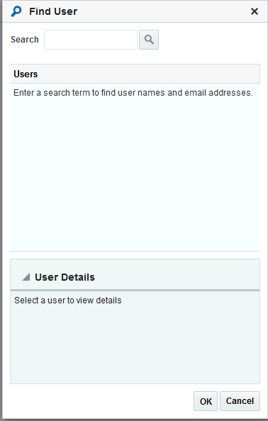

    1. 「検索」アイコンをクリックします(「検索」アイコン)。
      「ユーザーの検索」(または「グループの検索」)ダイアログ・ボックスが開きます(*図34-4)。
      図34-4 アイデンティティ・ストアのユーザーおよびグループの検索
    2. ユーザーまたはグループの検索語を入力して、「検索」アイコンをクリックします。
      アイデンティティ・ストアのユーザーまたはグループの検索のヒントは、『Oracle WebCenter Portalでのポータルの構築』のアイデンティティ・ストアでのユーザーまたはグループの検索を参照してください。
      検索基準に一致するユーザー(またはグループ)が、「ユーザーの選択」ダイアログ・ボックスに表示されます。検索するフィールドの詳細は、『Oracle WebCenter Portalでのポータルの構築』のアイデンティティ・ストアでのユーザーまたはグループの検索を参照してください

  5. ロールを割り当てるには、ドロップダウン・リストから「ロール」を選択します。
    選択したユーザー(またはグループ)に対して適切なロールを選択します。
    ノート: WebCenter Portalのすべての管理権限を割り当てる場合にのみ「管理者」を選択します。
  6. 「アクセス権の付与」をクリックします。
    ユーザー/ユーザー・グループの名前と新規ロールの割当てが、表に表示されます。

WebCenter Portalでは、ホーム・ポータルで操作を行うユーザーの権限を管理するためにアプリケーション・ロールを使用しています。管理者は、「ロール」ページでアプリケーション・ロールと権限を管理します(図34-6)。組込みアプリケーション・ロールおよび権限の詳細は、表34-4を参照してください。
図34-6 WebCenter Portal管理: 「ロール」ページ
この項では、WebCenter Portal管理でアプリケーション・ロールとその権限を管理する方法について説明します。次のサブセクションが含まれます:
アプリケーション・ロールと権限の表示
「ロール」ページで、「ロール」ドロップダウンを使用してアプリケーション・ロールを選択して、その関連付けられている権限を表示します。
ロールに関連付けられている権限を表示するには:
    関連項目: 『Oracle WebCenter Portalでのポータルの構築』のWebCenter PortalプリティURL。
  2. 「ロール」タブをクリックして、「ロール」ページ(図34-6)を開き、Administratorロールと、そのデフォルトで関連付けられている権限を表示します。
  3. 「ロール」ドロップダウンからロールを選択し、その関連付けられている権限を表示します。

アプリケーション・ロールの削除
アプリケーション・ロールが必要でなくなった場合は、削除することをお薦めします。これにより、有効で管理可能なロール・リストを維持し、不適切なロール割当てを防止できます。
アプリケーション・ロールは、ユーザーに割り当てられている場合でも削除できます。デフォルトのロールはいずれも削除できないため、WebCenter PortalユーザーにはAuthenticated-Userロールが常時割り当てられます。
ノート: デフォルトのアプリケーション・ロールのAdministrator、Public-UserおよびAuthenticated-Userは、削除できません(Application SpecialistおよびPortal Creatorロールは削除できます)。「デフォルトのアプリケーション・ロール」を参照してください。
アプリケーション・ロールを削除するには:
  2. 「ロール」(図34-6)タブをクリックします。
    ページが開き、Administratorロールと、そのデフォルトで関連付けられている権限が表示されます。
  3. 「ロール」ドロップダウンから、削除するロールを選択して「削除」をクリックします。確認プロンプトで、もう一度「削除」をクリックします。
    図34-9 アプリケーション・ロールの削除
    ロールが表から削除されます。このロールに割り当てられていたすべてのユーザーは、Authenticated-Userロールを引き受けます。
