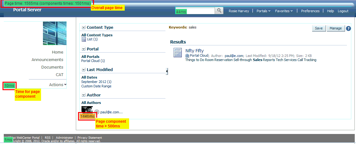

Portal Page Analyzerでは、表示の遅いページの診断を簡単に、かつ最小限の設定と構成で行えます。この機能が有効な場合、上位レベルのページ・コンポーネントの表示に要した時間が計算されて表示されるため、どのコンポーネントがページ表示の遅れの原因になっているかを一目で確認できます。ページの表示に要した全体時間も、ページの左上に表示されます([図D-1]を参照)。
図D-1 ポータル・ページに表示されたタイミング情報
ページ・コンポーネントのタイミングについて
WebCenter Portalでは、上位レベルのページ・コンポーネントがShowDetailFrameで囲まれているため、これらのコンポーネントを移動したり、ページ上で表示または非表示にしたり、Oracle コンポーザで編集することができます。ここで表示されるのは、各ShowDetailFrameの全体時間です。
ページの全体時間について
ページの全体時間は、個々のページ・コンポーネントのタイミングの合計に、セッション・レプリケーション、ページ状態の保存およびリストア、ページ・レベルのセキュリティ・チェックなど、ページ・レベルの各操作の処理時間を加えたものです。より一貫性のある結果を得るために、Page Performance Analysisを有効化する前にテスト・ページをクリックして、ページをリフレッシュします。

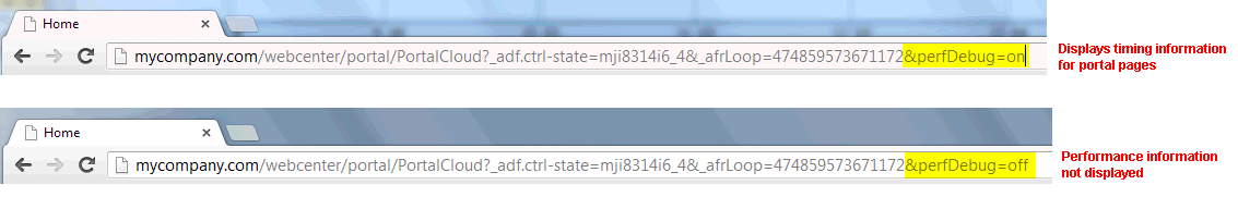

ページURLの最後に
&perfDebug=onを追加します([図D-2])。たとえば:
http://mycompany.com/webcenter/portal/MySalesPortal?_adf.ctrl-state=mji8314i6_4&_afrLoop=474789135539036&perfDebug=on -
「実行」をクリックするか、[Enter]を押して、タイミング情報ありでページを再表示します([図D-1])。
それ以降に表示するすべてのページでもタイミング情報が示されます。

ブラウザで、ページURLの最後に
http://mycompany.com/webcenter/portal/MySalesPortal?_adf.ctrl-state=mji8314i6_4&_afrLoop=474789135539036&perfDebug=off -
「実行」をクリックするか、[Enter]を押して、タイミング情報なしでページを再表示します。

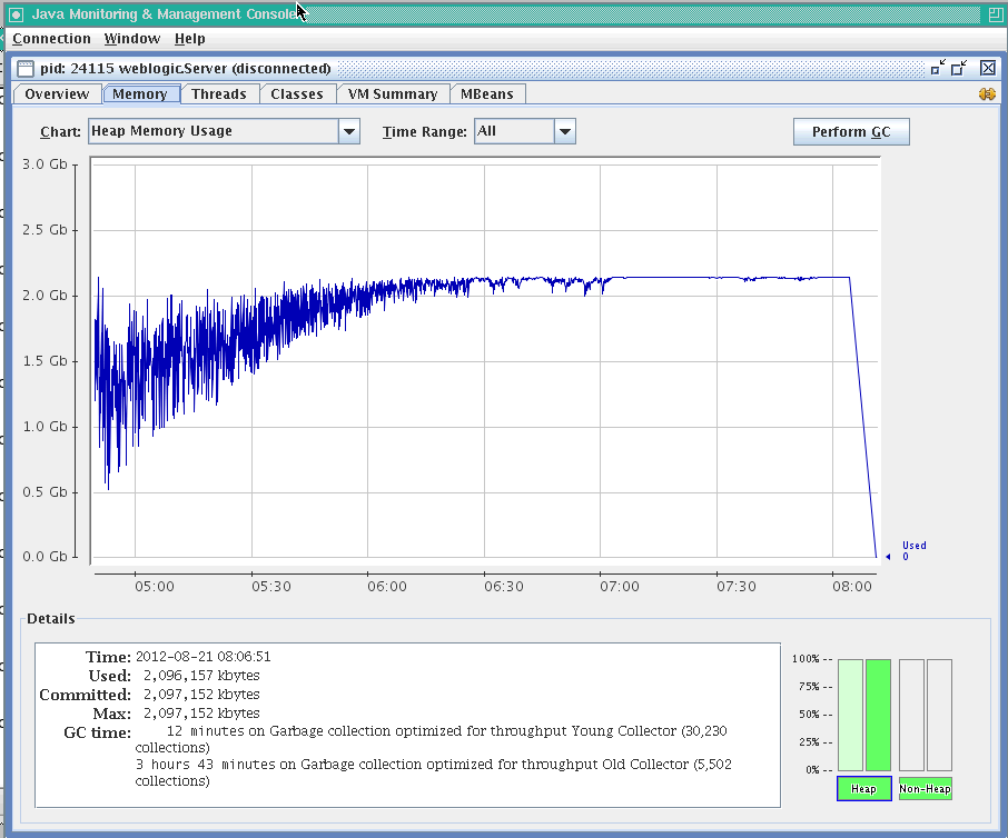

メモリー・リークとヒープ使用量問題のトラブルシューティング
WebCenter Portalのパフォーマンスが徐々に低下し、ヒープ使用量とガベージ・コレクション・アクティビティが増加しており、さらにOutOfMemoryErrorsが表示される場合は、アプリケーション内でメモリー・リークが発生し、JVMの空きメモリー容量が連続して減少する可能性があります。
図D-3 JConsoleにおける一般的なメモリー・リークの傾向
この問題を解決するには:
OutOfMemoryErrorsエラーの原因を判断します。-
server_name.outファイルで、OutOfMemoryErrorsエラーを確認します。server_name.outファイルは、次の場所にあります。(UNIX) DOMAIN_HOME/servers/server_name/logs (Windows) DOMAIN_HOME\servers\server_name\logs -
OutOfMemoryErrorsエラーが発生したときに、メモリー・ダンプを採取します。たとえば:
Oracle JDKの場合:
jmap -dump:live,format=b,file=<path>/heap.hprof <pid>OutOfMemoryErrorsが発生するたびに、HPROFバイナリ形式(.hprofファイル)で自動的にヒープ・ダンプを生成するようにJVMを構成できます。構成するには、JVMオプション-XX:+HeapDumpOnOutOfMemoryErrorを設定します。
管理対象サーバーを再起動します。
問題が解決しない場合は、ステップ3に進みます。
HPROFバイナリ形式を処理できるヒープ・ダンプ分析ツール(Eclipse Memory Analyzerなど)で、heap.hprofファイルを開きます。 -
大部分のメモリーを保持しているオブジェクトとクラスを判断します。
必要に応じて、いくつかのヒープ・ダンプを採取し、メモリーを消費および増加させているオブジェクトまたはクラスを判断します。
少なくとも2つのメモリー・ダンプを採取します。
システムがウォーム・アップし安定したときに、1番目のダンプを採取します。
システムのメモリーが不足しつつあるとき、つまり完全ガベージ・コレクションによって最大ヒープ・サイズから取得されるのが300MB未満になったときに、2番目のダンプを採取します。
Oracle JDK (
jmap)を使用してヒープ・ダンプを採取するステップは、ステップ1で説明しています。Eclipse Memory Analyzerなどの多くのメモリー・ヒープ・ダンプ分析ツールを使用すると、2つのヒープ・ダンプを比較してメモリー増加領域を特定できます。
ヒープ・ダンプは、メモリーが保持される(保持ヒープ)原因に関する情報を提供します。メモリーの割当て方法を知り、問題のさらなる解決が必要になる場合があります。このような場合は、ステップ6に進みます。
Java Mission Control Clientに属するJava Memory Leak Detectorツールを使用して、メモリーの割当て方法を理解します。

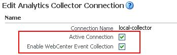

分析コレクタの構成に誤りがないこと、特に「WebCenterイベント収集の有効化」と「アクティブな接続」の両方が設定されていることを確認します。「アプリケーション用の分析コレクタの登録」を参照してください。
図D-4 接続と分析収集の有効化
接続を変更する場合は、WebCenter Portalがデプロイされている管理対象サーバーを再起動する必要があります。詳細は、「WebCenter Portalアプリケーションがデプロイされる管理対象サーバーの起動および停止」を参照してください。
