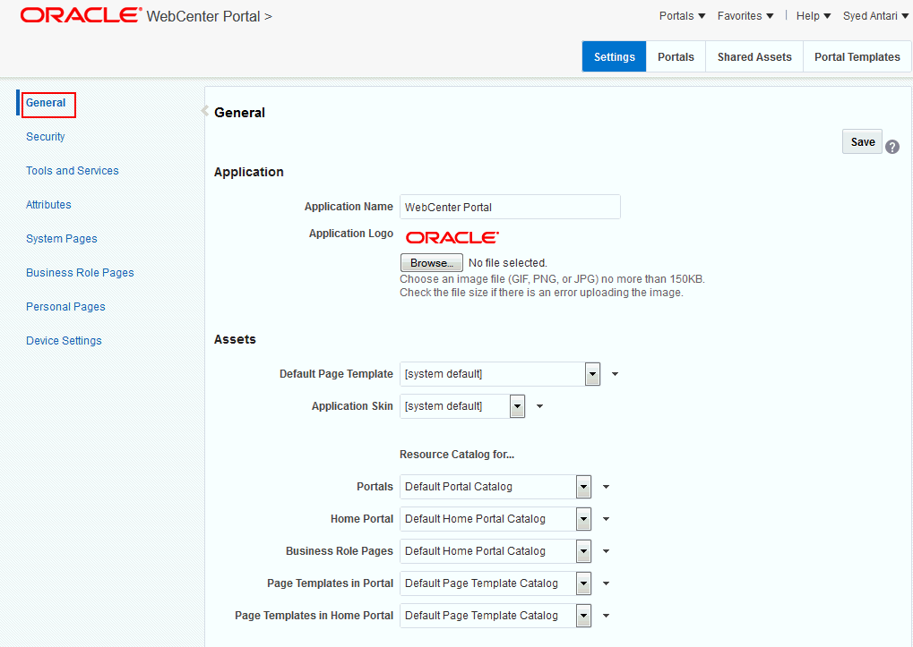

33 ポータル間のグローバルなデフォルト設定の構成
WebCenter Portal管理の「一般」ページでは、デフォルトのページ・テンプレートやスキンなど、すべてのポータルのデフォルト設定を組織の要件に合せて変更できます。
権限: この章のタスクを実行するには、WebCenter PortalのAdministratorロールまたは次の権限を付与されているカスタム・ロールが必要です:
図33-1 WebCenter Portal管理: 「一般」ページ

ホーム・ポータルの名前またはロゴを変更するには:
  1. 「設定」ページ(「WebCenter Portal管理の設定ページへのアクセス」を参照)で、「一般」をクリックします。
    ブラウザに次のURLを入力して直接「一般」ページに移動することも可能です。
    http://host:port/webcenter/portal/admin/settings/general
    関連項目:『Oracle WebCenter Portalでのポータルの構築』のWebCenter PortalプリティURL。
  2. 「アプリケーション名」フィールドに新しい名前を入力します。
    図33-3 アプリケーションの名前とロゴのカスタマイズ
  3. ロゴを変更するには、「アプリケーション・ロゴ」フィールドの隣にあるファイルの選択をクリックします。
  4. 「開く」ダイアログで、使用するロゴに移動します。
    ロゴのイメージ・ファイルは、最大150 KBに指定できます。サポートされているファイル形式は、.gifまたは.GIF、.pngまたは.PNGおよび.jpgまたは.JPGです。ファイルがアップロードされない場合には、アップロードしているファイルのサイズを確認します。
    ロゴがWebCenter Portalのイメージ・ディレクトリ(/webcenter/images)にアップロードされます。
  5. 「保存」をクリックします。
    変更を確認するには、ホーム・ポータルに移動し、バナー領域の左上隅にある新しいロゴを確認します。

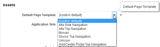

デフォルト・ページ・テンプレートの選択
WebCenter Portalでは、ページ・テンプレートによって、個々のページとページ・グループがどのようにユーザーの画面で表示されるかが定義されます。どのページも、ページ・テンプレート内に表示されます。システム管理者がページを表示するために使用するデフォルト・ページ・テンプレートを定義できる場所は、次のとおりです:
ポータル・マネージャは自分のポータル内でデフォルトの選択をオーバーライドできますが、ユーザーはホーム・ポータルに適用されたページ・テンプレートをオーバーライドできません。
デバイス・グループのデフォルト・ページ・テンプレートは、WebCenter Portal管理の「デバイス設定」からオーバーライドできます。「デバイスの編集」の説明に従って、適切なデバイス・グループを編集します。選択したグループのデバイスで使用するデフォルト・ページ・テンプレートは、「アセット」セクションから選択します。
各ページ・テンプレートはスキンと連携して、ポータル内のページ全体のルック・アンド・フィールを決定します。ページ・テンプレートはページ上のコンポーネントの場所と動作を制御し、スキンは、色、フォントなどの様々な側面でコンポーネントの視覚的な外観を制御します。
関連項目: スキンの詳細は、『Oracle WebCenter Portalでのポータルの構築』のスキンの使用を参照してください。
各ページ・テンプレートで優先スキンを定義すると、それぞれのページ・テンプレートで最適に機能するスキンを指定できます。そのページ・テンプレートをポータルのデフォルト・ページ・テンプレートとして選択したり、システムのデフォルトとして選択すると、デフォルトのスキンは自動的にそのページ・テンプレートの優先スキンに更新されます。
関連項目: 詳細は、『Oracle WebCenter Portalでのポータルの構築』のページ・テンプレートの優先スキンの設定を参照してください。
『Oracle WebCenter Portalでのポータルの構築』のページ・テンプレートの使用も参照してください。
WebCenter Portalのデフォルト・ページ・テンプレートを選択するには:
    関連項目: 『Oracle WebCenter Portalでのポータルの構築』のWebCenter PortalプリティURL。
  2. 次のいずれかを行います。
    • 使用可能リストから「デフォルト・ページ・テンプレート」を選択します。
      ノート: [system default]は、webcenter-config. xmlにハードコードされているWebCenter Portal用に定義されているデフォルト・ページ・テンプレートを指定します
      このリストにページ・テンプレートを追加する方法を学習するには、『Oracle WebCenter Portalでのポータルの構築』のページ・テンプレートの公開と非表示を参照してください。
      図33-4 「デフォルト・ページ・テンプレート」の選択
    • 「拡張編集オプション」アイコンをクリックして「式ビルダー」を選択し、特定の基準に基づいて動的にデフォルト・ページ・テンプレートを決定するEL式を入力します。ELのサポートが必要な場合は、アプリケーション開発者がEL式を指定できます。Oracle WebCenter Portalの開発の「式言語式」を参照してください。
      たとえば、ログイン・ユーザーが所属する部署や組織に応じて、デフォルト・ページ・テンプレートを変更することもできます。
  3. 「保存」をクリックします。

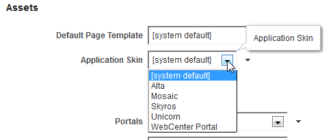

デフォルト・スキンの選択
システム管理者は、デフォルト・スキンを変更して、すべてのユーザーに対するWebCenter Portalのデフォルトの外観をカスタマイズできます。スキンによって、ユーザー・インタフェースの表示が変更されますが、アプリケーションの動作は変更されません。
「WebCenter Portalのスキンの適用」を参照してください。
ユーザーは、ユーザー・プリファレンスを使用してデフォルト・スキンの選択をオーバーライドできます。ただし、特定のページ・テンプレートで使用するスキンは、多くの場合、作成されます。そのため、スキンの選択は選択したページ・テンプレートと互換性があることが必要です。詳細は、『Oracle WebCenter Portalでのポータルの使用』のビューのルック・アンド・フィールの変更を参照してください。
すべての組込みスキンが要件に合わない場合や、企業ブランドを反映するルック・アンド・フィールを適用する場合には、独自のADFスキンを作成して適用できます。独自のページ・テンプレートの場合、優先スキンを示すには、カスタム属性であるpreferredSkinを指定されたページ・テンプレートで優先的に使用されるスキンのスキン・ファミリIDの値に設定します(「共有アセット」を選択して「ページ・テンプレート」をコピーし、「アクション」ドロップダウン・リストから「プロパティの編集」を選択します)。こうすることにより、作成したページ・テンプレートが選択されたときにスキンを優先スキンに切り替えることができます。そのページ・テンプレートが変更された場合、スキンはそのページ・テンプレートに一致するように更新されます(式に設定されていなくても)。詳細は、『Oracle WebCenter Portalでのポータルの構築』のスキンの作成を参照してください。
デバイス・グループのデフォルト・スキンは、WebCenter Portal管理の「デバイス設定」からもオーバーライドできるようになりました。適切なデバイス・グループを選択し、「アクション」ドロップダウン・リストから「編集」を選択します。選択したグループのデバイスで使用するには、「アセット」セクションからデフォルト・スキンを選択します。
必要に応じて、EL式のデフォルト・スキンを参照できます。ELのサポートが必要な場合は、アプリケーション開発者がEL式を指定できます。Oracle WebCenter Portalの開発の「式言語式」を参照してください。
個々のユーザーがシステム管理者により指定されたデフォルト・スキンを使用しない場合、ユーザーがユーザー・プリファレンスによりスキンを変更してホーム・ポータル・ビューに適用できます。『Oracle WebCenter Portalでのポータルの構築』のポータルのデフォルト・スキンの設定を参照してください。
WebCenter Portalのスキンを設定すると、そのスキンはホーム・ポータル、およびアプリケーションレベルのスキン設定を使用するすべてのポータルに適用されます。そのスキンは作成されたすべての新規ポータルにも適用されます。
スキンをWebCenter Portalに適用するには:
  2. 次のいずれかを行います。
    • 使用可能リストから「アプリケーション・スキン」を選択します。
      ノート: 「アプリケーション・スキン」リストに目的のスキンが表示されない場合、その「選択可能」オプションが選択解除されている可能性があります。『Oracle WebCenter Portalでのポータルの構築』のスキンの管理を参照してください。
      各ページ・テンプレートで優先スキンを定義すると、それぞれのページ・テンプレートで最適に機能するスキンを指定できます。ページ・テンプレートがポータルの新規デフォルト・ページ・テンプレートまたはシステムのデフォルトとして選択されると、そのデフォルト・スキンが自動的にそのページ・テンプレートの優先スキンに更新されます。
      警告:
      デフォルト・スキンを、選択されたデフォルトのページ・テンプレートの優先スキン以外に変更すると、予期しない結果になることがあります。
      図33-5 スキンのWebCenter Portalへの適用
    • 「拡張編集オプション」アイコンをクリックして「式ビルダー」を選択し、特定の基準に基づいて動的にデフォルト・アプリケーション・スキンを決定するEL式を入力します。
      たとえば、ログイン・ユーザーが所属する部署や組織に応じて、デフォルト・スキンを変更することもできます。
  3. 「保存」をクリックします。
    選択するスキンがWebCenter Portal、作成したすべての新規ポータル、およびアプリケーションレベルのスキン設定を使用するすべてのポータルに適用されます。そのスキンは、アプリケーションレベルのスキン設定がオーバーライドされたポータルには適用されません。

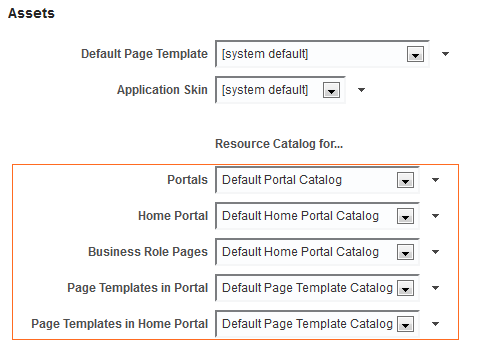

デフォルト・リソース・カタログの選択
WebCenter Portalでは、ページ、ページ・テンプレート、ページ・スタイルまたはタスク・フロー・アセットを編集する際に「コンテンツの追加」をクリックすると、リソース・カタログが表示されます。リソース・カタログには一連のフォルダおよびサブフォルダの使用可能なリソースが示されます。そのコンテンツは、現在使用可能なサービスおよび現在のユーザーの権限に応じて動的に変わります。使用可能なリソースには、タスク・フロー、ポートレット、およびイメージ、テキスト、ハイパーリンクなどのページ・コンポーネントが含まれます。WebCenter Portalでは複数の組込みデフォルト・リソース・カタログが用意されていますが、新規タスク・フローの追加、タスク・フローの削除、フォルダ階層の再編成を実行して、ユーザーにより適するものにしたり、新しいカスタム・リソース・カタログを最初から作成したりすることができます。詳細は、『Oracle WebCenter Portalでのポータルの構築』のリソース・カタログの使用を参照してください。
システム管理者がページ、ページ・テンプレート、ページ・スタイルおよびタスク・フロー・アセットに使用するデフォルト・リソース・カタログを指定できる場所は、次のとおりです:
デフォルト・リソース・カタログを選択するには:
  2. 「次のリソース・カタログ」の下にあるリストで、デフォルトのリソース・カタログを選択します。
    これらのリストに既存のリソース・カタログを公開する方法を学習するには、『Oracle WebCenter Portalでのポータルの構築』のポータル・アセットの表示および非表示を参照してください。
    図33-6 リソース・カタログの選択
  3. オプションで、「拡張編集オプション」アイコンをクリックして「式ビルダー」を選択し、特定の基準に基づいて動的にデフォルト・リソース・カタログを決定するEL式を入力します。たとえば、ログイン・ユーザーが属するロールに応じて、デフォルト・リソース・カタログを変更することもできます。ELのサポートが必要な場合は、アプリケーション開発者がEL式を指定できます。Oracle WebCenter Portalの開発の「式言語式」を参照してください。
  4. 「保存」をクリックします。

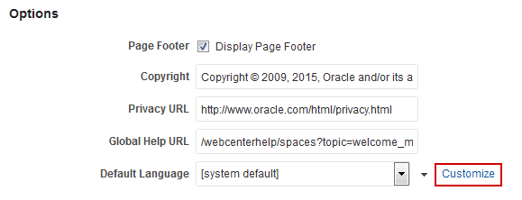

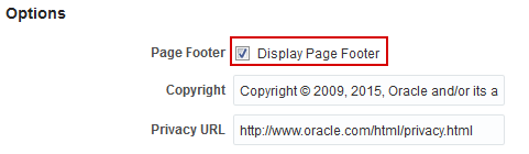

コピーライトとプライバシ宣言文のカスタマイズ
システム管理者は、WebCenter Portalのコピーライトとプライバシ宣言文をカスタマイズしたり、非表示にすることができます。
デフォルト・ページ・テンプレートでは、コピーライトとプライバシURLはWebCenter Portalのページ・フッターに表示されます(図33-7)。
オプションで、コピーライト・メッセージとプライバシ・ドキュメントをEL式で参照できます。ELのサポートが必要な場合は、アプリケーション開発者がEL式を指定できます。Oracle WebCenter Portalの開発の「式言語式」を参照してください。
図33-7 ページ・フッターのコピーライトとプライバシ宣言文へのリンク
個々のポータルには独自のコピーライトとプライバシ宣言文を記載できます。詳細は、『Oracle WebCenter Portalでのポータルの構築』のコピーライト宣言文およびプライバシURLのカスタマイズに関する項を参照してください。
コピーライトとプライバシ宣言文をカスタマイズしたり非表示にするには:
  2. 「ページ・フッターの表示」を選択または選択解除して、ページ・フッターにコピーライトとプライバシ情報を表示または非表示にします。
    図33-8 コピーライトとプライバシURLのカスタマイズ
    必要に応じて法律上の注意点とプライバシURLを変更します。
    • コピーライト - アプリケーションに適したコピーライト宣言文を入力します。コピーライト情報が不要な場合には、このフィールドは空白のままにします。
    • プライバシURL - アプリケーションのプライバシ・ポリシーの場所を指定します。完全修飾URLを入力します。プライバシ情報が不要な場合には、このフィールドは空白のままにします。
  3. 「保存」をクリックします。

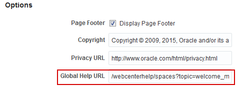

オンライン・ヘルプ・リンクのカスタマイズ

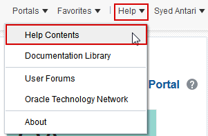

システム管理者は、カスタム・オンライン・ヘルプへのURLを指定して、「ヘルプ」メニューからアクセスするデフォルトのWebCenter Portalオンライン・ヘルプを置き換えることができます。
図33-9 WebCenter Portalの「ヘルプ」リンク
初期状態では、「ヘルプの目次」リンクはOracleの組込みヘルプを開きます。『Oracle WebCenter Portalでのポータルの構築』のグローバル・ヘルプを参照してください。また、特に自分のユーザーを対象にオンライン・ヘルプを記述して、別のヘルプの場所に「ヘルプ」リンクをリダイレクトすることも可能です。
オプションで、「ヘルプ」の場所をEL式で参照できます。ELのサポートが必要な場合は、アプリケーション開発者がEL式を指定できます。『Oracle WebCenter Portalの開発』の式言語式を参照してください。
「ヘルプの目次」リンクをカスタマイズすると、ヘルプ・ボタンやアイコンによりWebCenter Portalの組込みヘルプが引き続き使用できます。
「ヘルプの目次」リンクをカスタマイズするには:
  2. 「グローバル・ヘルプURL」フィールドに、カスタム・オンライン・ヘルプの場所へのURLを入力します。
    図33-10 WebCenter Portalオンライン・ヘルプの「グローバル・ヘルプURL」
    完全修飾URLを次の形式で入力します。
    http://host:port/helplocation
    たとえば:
    http://myhost:8888/myhelp
    WebCenter Portalのデフォルトのグローバル・ヘルプURLは、http://www.oracle.com/pls/topic/lookup?ctx=fmw122130&id=GUID-AECE2F61-2727-4DB0-B74B-4BF279570BDDです。デフォルト設定に戻す場合には、このURLを入力します。
    ノート: 「グローバル・ヘルプURL」フィールドを空白のままにすると、「ヘルプの目次」リンクは表示されません。
  3. 「保存」をクリックします。
  4. カスタム・ヘルプが適切に開いているかどうかを確認するには、WebCenter Portalの「ヘルプ」メニューで「ヘルプの目次」を選択します。

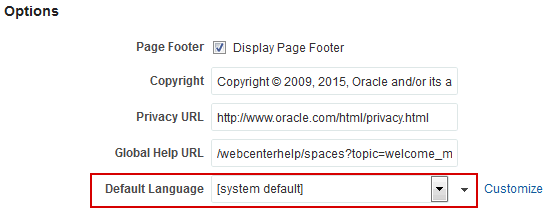

デフォルト表示言語の選択
初期設定で、WebCenter Portalでは、27の言語と100の異なるロケールがサポートされています。WebCenter Portalのシステム管理者が、デフォルトの表示言語を選択する必要があります。
選択で使用可能な表示言語は、ユーザー・プリファレンスによりユーザーおよびポータル・マネージャにも提供されます。システム管理者は、ユーザーが使用できる言語の範囲を縮小できます。詳細は、「言語リストのカスタマイズ」を参照してください。
デフォルト言語を選択する際は、アプリケーションを使用する人々の大多数に適した言語は何かを考慮します。デフォルト言語を選択する際は、アプリケーションを使用する人々の大多数に適した言語は何かを考慮します。たとえば、ログインしたユーザーの部署や組織に応じて、デフォルトの表示言語を変更することもできます。ELのサポートが必要な場合は、アプリケーション開発者がEL式を指定できます。Oracle WebCenter Portalの開発の「式言語式」を参照してください。
ユーザーが初めてWebCenter Portalにログインすると、デフォルト言語が表示されますが、個々のユーザーはユーザー・プリファレンスにより表示言語をパーソナライズできます。『Oracle WebCenter Portalでのポータルの構築』のポータルの表示言語の設定を参照してください。
デフォルト表示言語は、ユーザーがWebCenter Portalにログインする際にのみ適用されます。ようこそページ、ログイン・ページなどのパブリック・ページはブラウザの言語で表示されます。デフォルト言語が指定されていない場合、ブラウザの言語が使用されます。『Oracle WebCenter Portalでのポータルの構築』の表示言語の優先順位も参照してください。
ノート: ポータル・マネージャは、特定のポータルの表示言語を指定できます。定義の際に、このポータル言語はデフォルトの言語および任意の言語のユーザー・プリファレンスの両方をオーバーライドします。『Oracle WebCenter Portalでのポータルの構築』のポータルの表示言語の設定も参照してください。
WebCenter Portalのデフォルト表示言語を選択するには:
  2. 次のいずれかを行います。
    • リストから「デフォルト言語」を選択します。
      必要な言語がドロップダウン・リストにない場合、「カスタマイズ」をクリックして必要な言語のチェック・ボックスを選択し、「保存」をクリックします。「言語リストのカスタマイズ」を参照してください。
      図33-11 デフォルト言語の選択
      完全に新しい言語を追加するには、ローカライズ・チームがWebCenter Portalリソース・バンドルをその新しい言語に翻訳し、その翻訳をWebCenter Portalがデプロイされている管理対象サーバーにデプロイする必要があります。詳細は、「WebCenter Portalへの新規言語のサポートの追加」を参照してください。
    • 「拡張編集オプション」アイコンをクリックして「式ビルダー」を選択し、特定の基準に基づいて動的にデフォルト言語を決定するEL式を入力します。ELのサポートが必要な場合は、アプリケーション開発者がEL式を指定できます。Oracle WebCenter Portalの開発の「式言語式」を参照してください。
  3. 「保存」をクリックします。

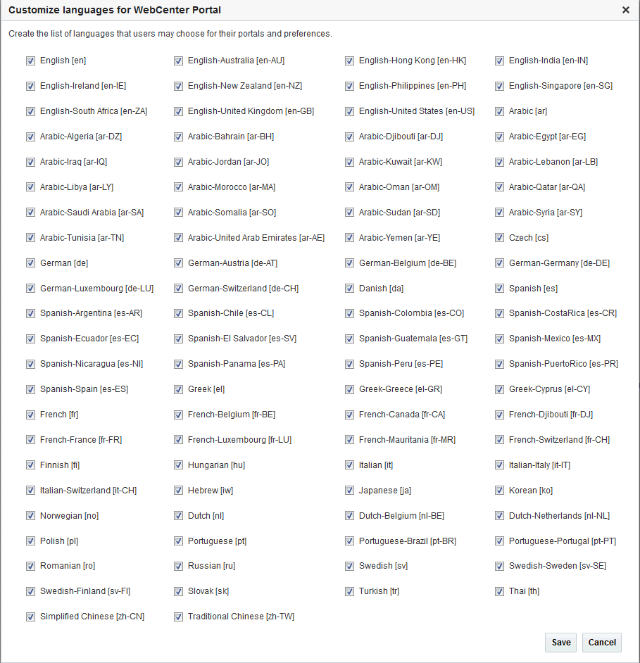

言語リストのカスタマイズ
初期設定では、WebCenter Portalには27の言語と100の異なるロケールが用意されており、これらの言語はすべてデフォルトで使用可能になっています。システム管理者は、ユーザーに合うように言語を調整できます。たとえば、非常に簡略化した言語リストが必要な場合には地域言語バリアントをすべて削除できます。または、特にヨーロッパのユーザーを対象にしたポータルの場合、ヨーロッパの言語のみを提供できます。
ユーザーが使用できる言語をカスタマイズするには:
  2. 「デフォルト言語」の横の「カスタマイズ」をクリックします(図33-12)。
    図33-12 デフォルト言語のオプションのカスタマイズ
  3. 各言語チェック・ボックスの選択(または選択解除)により提供する言語を選択します(図33-13)。
    図33-13 使用可能な言語の選択
  4. 「保存」をクリックします。

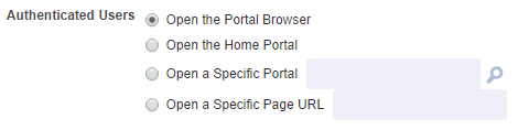

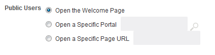

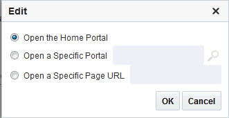

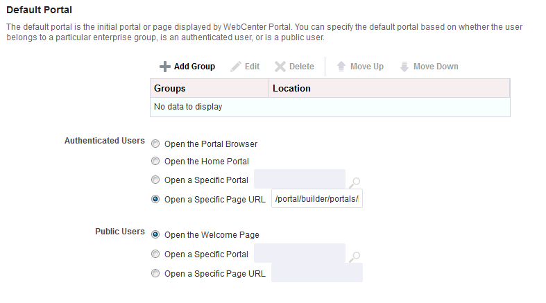

デフォルト・スタート(またはランディング)・ページの選択
デフォルトでは、ユーザーがログインするとポータル・ブラウザが表示されますが、初期ランディング・ページは、ホーム・ポータル、特定のポータルまたは特定のページに変更できます。特定のグループ、認証されたユーザー、およびパブリック・ユーザーに対する開始ページを指定できます。
システム管理者は、表33-1に示されているように、WebCenter Portalのランディング・ページを構成できます。
表33-1 WebCenter Portalのランディング・ページの動作
ランディング・ページのURL 認証済ユーザーまたはグループ パブリック・ユーザー
/webcenterまたは/webcenter/portal
構成および認証されたランディング・ページが表示されます
認証されていないランディング・ページが表示されます
/webcenter/portal/portal_name/page_name
  • リソースがパブリックであるか、ユーザーがリソースにアクセスできる場合は、リソース・ページが表示されます
  • リソースが存在しないか、ユーザーにアクセス権がない場合は、「ページが見つかりません」エラーが表示されます
リソースがパブリックでないか存在しない場合、ログイン・ページが表示されます
WebCenter Portalのランディング・ページを指定するには:
  2. スクロールして「デフォルト・ポータル」セクションを見つけます。
    図33-15 デフォルト開始ページの選択
  3. ユーザーがログインしたときに最初に表示される内容を選択します。
  4. 「保存」をクリックします。
グループに対するデフォルト開始ページの指定
  3. 選択したエンタープライズ・グループに対して特定の開始ページが表示されるようにするには、「グループの追加」をクリックします。
    ノート: デフォルト・ポータルをグループ・メンバーに表示するには、そのポータルが非表示またはプライベートであっても、そのグループ自体がポータルのメンバーである必要があります。
  4. 「グループの追加」ダイアログで、グループを検索するかリストからグループを選択し、「OK」をクリックします。
    選択したグループが表に追加されます。
    図33-16 グループのランディング・ページの指定
    グループに属するすべてのユーザーは、WebCenter Portalにログインすると、デフォルト・ランディング・ページが表示されます。デフォルトでは、ランディング・ページはポータル・ブラウザに設定されることに注意してください。
  5. ランディング・ページの「場所」を変更するには、グループ名を選択して「編集」をクリックします。
    「編集」ダイアログが開きます。
    図33-17 ランディング・ページのオプション
  6. 目的のグループに最初に表示されるのが、ホーム・ポータルか、特定のポータルまたはページかを選択します。
    ノート: 指定されたページまたはポータルをすべてのユーザーが使用できることを確認します(『Oracle WebCenter Portalでのポータルの構築』のページ・セキュリティの設定を参照)。ユーザーに指定されたページまたはポータルのアクセス権限がない場合、「ページが見つかりません」
    • ホーム・ポータルを開く。ユーザーが最初にログインしたときにホーム・ポータルが表示されるように指定する場合に選択します。
    • 特定のポータルを開く。特定のポータルの表示を指定する際にこのオプションを選択し、ポータル名を入力するか「参照」をクリックしてポータルのリストから選択します。「ポータルの表示」リストからオプションを選択し、「OK」をクリックします。たとえば、次のようにします。
      http://host:port/webcenter/portal/portalName
    • 特定のページURLを開く。特定のページの表示を指定する際に選択し、そのページの場所を入力します。
      通常、これは内部のページです。この例に示すように、完全修飾のページURLか相対ページURLを入力できます。
      http://mywebcenter.com:8888/webcenter/portal/page/landingpage
      /portals/portalname/page/landingpage
      外部ページを指定する場合には、必ず完全修飾URLを指定してください。
  7. 「保存」をクリックします。
認証済ユーザーに対するデフォルト開始ページの指定
  3. 「認証済ユーザー」セクションで、指定されたどのグループにも属さない認証済ユーザーに対して、最初のログイン時に表示される内容を指定します。
    図33-18 「認証されたユーザー」に対するランディング・ページの選択
    • ポータル・ブラウザを開く。デフォルトで選択されます。ユーザーには、最初のログイン時にポータル・ブラウザが表示されます。
    • 特定のポータルを開く。特定のポータルの表示を指定する際に選択し、次のようにポータル名を入力します。

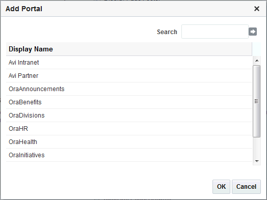

      または、「参照」をクリックして、ポータルのリストから選択します(図33-19)。「ポータルの追加」リストからオプションを選択して「OK」をクリックするか、「検索」フィールドにポータル名を入力して「検索」をクリックします。
      図33-19 「ポータルの追加」ダイアログ
      ノート: 指定されたページをすべてのユーザーが使用できることを確認します(『Oracle WebCenter Portalでのポータルの構築』のページ・セキュリティの設定を参照)。ユーザーに指定されたページのアクセス権限がない場合、「ページが見つかりません」メッセージが表示されます。
      http://mywebcenter.com:8888/webcenter/portal/portalname/page/landingpage
  4. 「保存」をクリックします。
パブリック・ユーザーに対するデフォルト開始ページの指定
ログインせずにWebCenter Portalにアクセスする任意のユーザーは、Public-Userロールを引き受けます。詳細は、『Oracle WebCenter Portalでのポータルの構築』のポータルのロールと権限の管理を参照してください。
ポータルを、そのポータルが含まれるWebCenter Portalインスタンスにアクセスする任意のユーザーが使用できるようにできます。WebCenter Portalアカウントへの登録は不要です。提供されるパブリック情報により、ポータルをメンバー以外のユーザーやWebCenter Portalコミュニティ外のユーザーと共有できます。
詳細は、『Oracle WebCenter Portalでのポータルの構築』のポータルへのパブリック・アクセスの付与を参照してください。
  2. 「デフォルト・ログイン設定」セクションで、パブリック・ユーザーが最初にログインする際に表示される画面を指定します。
    図33-20 「パブリック・ユーザー」に対するランディング・ページの選択
    • ようこそページを開きます。デフォルトで選択されます。ユーザーには、最初のログイン時にWebCenter Portalのようこそページが表示されます。
    • 特定のポータルを開く。特定のポータルの表示を指定する際に選択し、ポータル名を入力します。たとえば、次のようにします。
      または、「参照」をクリックして、ポータルのリストから選択します。「ポータルの追加」リストからオプションを選択して「OK」をクリックするか、「検索」フィールドにポータル名を入力して「検索」をクリックします。
  3. 「保存」をクリックします。

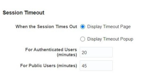

WebCenter Portalセッションで長期間アクティビティがない場合、タイムアウトとなります。セッションがタイムアウトとなるまでのデフォルトの経過時間(分)を変更して、セッションがタイムアウトとなる際にポップアップまたはウィンドウを表示するかどうかを選択できます。
初期の設定では、WebCenter Portalのセッション・タイムアウトは20分に設定されています。共有ライブラリをデプロイするとき、/webcenterルート・コンテキスト(/webcenter/images/など)に追加のパスが追加される場合があります。/webcenterルート・コンテキストに基づいたURLがWebCenter Portalによって処理されない場合、HTTPセッション・タイムアウトは24時間に設定されています。

  2. スクロールして「セッション・タイムアウト」セクションを見つけます。
  3. WebCenter Portalがタイムアウトした場合の必要な結果を選択します。
    図33-21 「セッション・タイムアウト」オプション

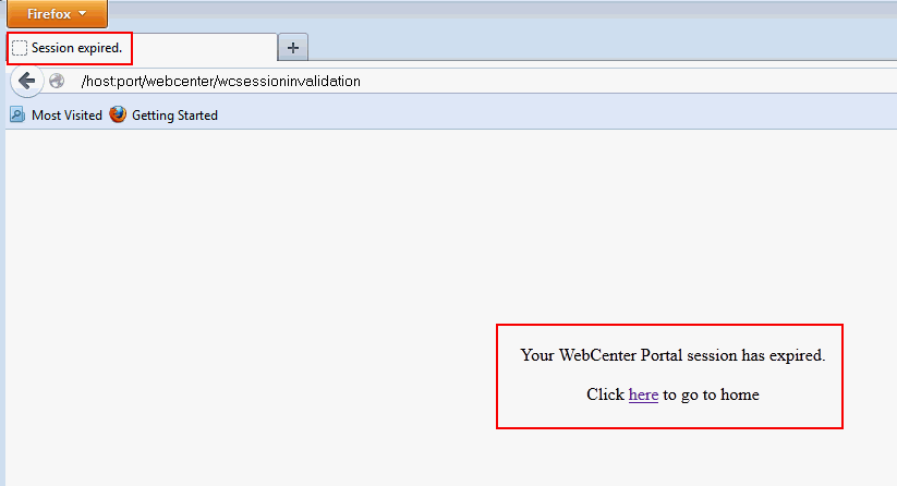

    • タイムアウト・ページの表示。これを選択すると、WebCenter Portalのタイムアウト・ページがブラウザに表示されます。このページでは、ユーザーが表示されたリンクをクリックして再度ログインし、デフォルトのスタート・ページから再開できます。
      図33-22 「タイムアウト」ページ
    • タイムアウトのポップアップ表示。「セッション・タイムアウト」値に達した場合、「期限切れ警告」通知のポップアップを表示する際に選択します。タイムアウトを回避するには、2分以内に「OK」をクリックします。「期限切れ警告」に2分以内に応答しないと、セッションはタイムアウトとなります。タイムアウト通知のポップアップで、「OK」をクリックして再度ログインし、セッションが期限切れになったときにアクティブだったページを再起動します。
      ブラウザがポップアップを表示するように設定されている場合、「タイムアウトのポップアップ表示」オプションが機能します。ブラウザがポップアップをブロックするように設定されている場合、タイムアウト・ページが表示されます。
      図33-23 「期限切れ警告」の通知(セッション・タイムアウトの際に表示)
      図33-24 タイムアウトの通知(セッション・タイムアウトの2分後に表示)
  4. 「認証ユーザー用(分)」フィールドに、新しい値を入力します。
    デフォルト値は20分、最小値は5分、最大値は1440分(24時間)です。このフィールドを空白のままにすると、デフォルト値(20)が適用されます。
    ノート: WebCenter Portalがシングル・サインオン(SSO)用に構成されている場合、ここで設定するセッション・タイムアウト値は、SSOタイムアウト値より大きくしないようお薦めします。セッション・タイムアウトは使用可能な物理メモリーと、サポートする必要がある同時ユーザー数のファクタです。セッション・タイムアウト値がSSOセッション・タイムアウトより短い場合、ここで指定した時間が経過するとWebCenter HTTPセッションはタイムアウトしますが、SSOタイムアウトに達していないかぎり、新しいWebCenter Portalセッションが自動的に作成されます。
  5. 「パブリック・ユーザー用(分)」フィールドに、新しい値を入力します。パブリック・ユーザーのセッション・タイムアウト値に達すると、期限切れ警告通知のポップアップが表示されます。タイムアウトを回避するには、2分以内に「OK」をクリックします。「期限切れ警告」に2分以内に応答しないと、セッションはタイムアウトとなります。「タイムアウト」通知ポップアップで、ユーザーは「OK」をクリックしてページ・リフレッシュをトリガーし、分単位で指定した値でセッションを延長できます。リフレッシュ後、ユーザーは引き続き同じページに残ります。

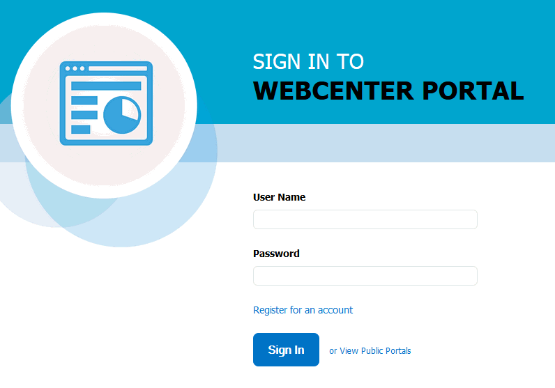

パブリック・ユーザーの自己登録が許可されている場合、WebCenter Portalのサインイン・ページに「アカウントに登録」リンクが表示されます。この機能を有効化するには、「すべてのユーザーの自己登録の有効化」を参照してください。

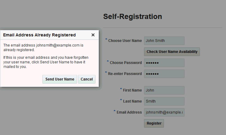

WebCenter Portalで提供されている自己登録ページは、すでに使用されている電子メール・アドレスで登録しようとしているユーザーに、ユーザー名リマインダ・メール・メッセージの送信を提案します(図33-25)。
図33-25 すでに登録済の電子メール・アドレス
この機能は、WebCenter Portalのメール・サービスの認証を提供している外部アプリケーションのためのパブリック資格証明が定義されている場合にのみ動作します。この機能で問題が発生する場合には、メール・サーバーの接続とそれに関連付けられた外部アプリケーションの接続が適切に構成されており、パブリック資格証明が定義されていることを確認します。「メール・サーバーの登録」も参照してください。

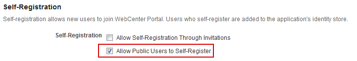

すべてのユーザーの自己登録の有効化
図33-26 サインイン・ページで使用可能な自己登録
自己登録するユーザーはWebCenter Portalのアイデンティティ・ストアに直接追加され、Authenticated-Userロールが割り当てられます。Authenticated-Userロールを持つユーザーは、デフォルトでホーム・ポータル、自分で作成したページおよびパブリック・ページにアクセスできます。また、パブリック・ポータルの表示、自己サブスクリプションが許可されている任意のポータルへの参加、独自のポータルの作成も許可されます。自己登録を有効にする場合、要件に完全に適合するようAuthenticated-User権限を変更することを検討してください。アプリケーション・ロール権限の変更を参照してください。
WebCenter Portalで任意のユーザーに自己登録を許可するには:
  2. スクロールして「自己登録」セクションを見つけます。
  3. 「パブリック・ユーザーに自己登録を許可」を選択します。
    このオプションを選択解除すると、パブリック・ユーザーはWebCenter Portalで自己登録できません。招待者限定ベースの自己登録を有効にする場合は、「招待者限定の自己登録の有効化」を参照してください。
    図33-27 パブリック・ユーザーへの自己登録の許可
  4. 「保存」をクリックします。

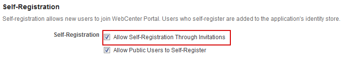

招待者限定の自己登録の有効化
デフォルトでは、WebCenter Portalに登録されたユーザーのみがポータル・メンバーシップの候補になります。これが大半のWebCenter Portalユーザーの要件に適合する場合でも、一部のポータルではWebCenter Portalコミュニティ外のメンバーを採用する必要が生じます。
システム管理者は、招待者限定の自己登録を許可することにより、WebCenter Portal外のユーザーにポータル・メンバーシップを供与できます。このオプションが有効な場合、ポータル・マネージャは、カスタマイズされた招待状を電子メールで送信することにより、ポータルに参加するようにすべてのユーザーを招待できます。この招待状には、招待された参加者がポータル・メンバーシップを受け入れる際にクリックするセキュアな自己登録URLが含まれます。
この方法で採用された新規メンバーは、ポータルへのアクセス権を取得する前にWebCenter Portalでアカウントを作成する必要があります。招待により自己登録するユーザーは、アイデンティティ・ストアおよびポータルのメンバー・リストに追加されます。
ノート: また、招待により自己登録するユーザーには、デフォルトのアプリケーション・ロール(Authenticated-User)も割り当てられます。Authenticated-Userロールを持つユーザーは、デフォルトでホーム・ポータル、自分で作成したページおよびパブリック・ページにアクセスできます。また、パブリック・ポータルの表示、自己サブスクリプションが許可されている任意のポータルへの参加、独自のポータルの作成も許可されます。自己登録を有効にする場合、要件に完全に適合するようにAuthenticated-User権限を変更することを検討してください。「アプリケーション・ロールの権限の変更」も参照してください。
招待を介してWebCenter Portalで任意のユーザーに自己登録を許可するには:
  1. 「WebCenter Portalにおける招待による自己登録の構成」で説明しているように、前提条件の構成が設定されていることを確認してください。
  2. 「設定」ページ(「WebCenter Portal管理の設定ページへのアクセス」を参照)で、「一般」をクリックします。
  3. スクロールして「自己登録」セクションを見つけます。
  4. 「招待を介した自己登録の許可」を選択します。
    このオプションを選択解除すると、既存のユーザーのみがポータル・メンバーシップの候補となります。
    図33-28 招待を介した自己登録の許可
  5. 「保存」をクリックします。
このオプションを有効化すると、ポータル・マネージャは任意のユーザーを招待して自分のポータルのメンバーにすることができます。『Oracle WebCenter Portalでのポータルの構築』の未登録ユーザーの招待を参照してください。

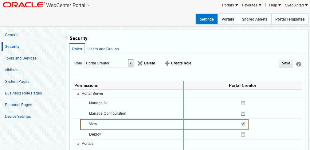

Portal Server: View権限により、ユーザーがホーム・ポータルにアクセスできるかどうかを制御します。管理者は、WebCenter Portalを使用して、すべてのユーザーのアクセスまたは特定のユーザーのアクセスのみを無効化できます。異なるロールに対して必要な権限設定を決定するには、33-2を使用します。
ホーム・ポータルへのアクセスを有効化または無効化するには:
  1. 「設定」ページ(「WebCenter Portal管理の設定ページへのアクセス」を参照)で、「セキュリティ」をクリックします。
    あるいは、「セキュリティ」ページに直接移動するには、ブラウザで次のURLを入力します。
    http://host:port/webcenter/portal/admin/settings/security
  2. 「ロール」タブで、「ロール」リストからロールを選択して、必要に応じて「ポータル・サーバー」の下にあるロールの「表示」チェック・ボックス(図33-29)を選択または選択解除します(表33-2を参照)。
    図33-29 Portal Server: View権限
    表33-2 Portal Server: View権限
    ロール Portal Server: Viewを選択 Portal Server: Viewを選択解除
    Administrator
    このロールを割り当てられたユーザーは常に、ホーム・ポータルにアクセスできます。
    管理者の場合は該当なし。
    Application Specialist
    このロールを割り当てられたユーザーは、ホーム・ポータルにはアクセスできません。(認証されたユーザーおよびパブリック・ユーザーに対して、Portal Server: View権限が無効化されていると仮定します。)
    Portal Creator User
    Public User
    認証されていないユーザーは、個人用ページおよびパブリックとマークが付けられているコンテンツを表示できます。
    認証されていないユーザーは、ログイン・ページのみを表示できます。
    Authenticated User
    すべてのユーザーが、ホーム・ポータルにアクセスできます。
    ユーザーは、ホーム・ポータルへのアクセスを許可する別のロールを付与されないかぎり、ホーム・ポータルにはアクセスできません。
    Any Custom Role
    カスタム・ロールを割り当てられたユーザーは、ホーム・ポータルにアクセスできます。
    カスタム・ロールを割り当てられたユーザーは、ホーム・ポータルにはアクセスできません。(認証されたユーザーおよびパブリック・ユーザーに対して、Portal Server: View権限が無効化されていると仮定します。)
  3. 「保存」をクリックして、変更内容を保存します。
