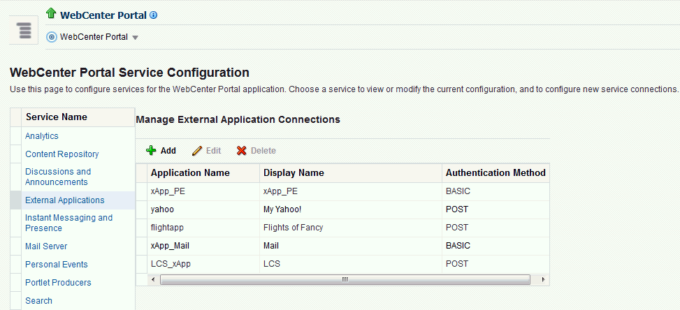

  3. 「WebCenter Portalサービス構成」ページのサービスのリストから、「外部アプリケーション」を選択します。

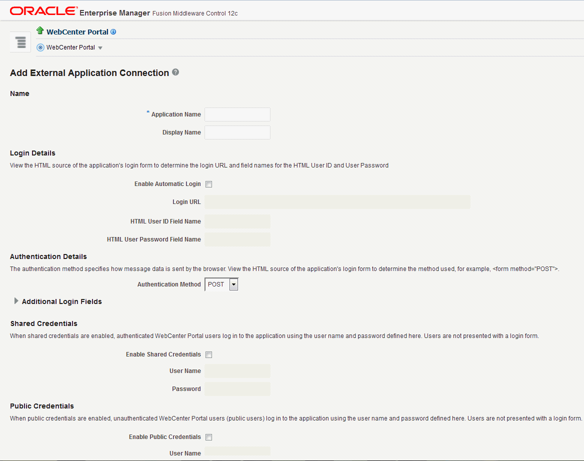

  4. 新規の外部アプリケーションを登録するには、「追加」をクリックします。
    外部アプリケーション接続の追加
  5. 外部アプリケーションの一意名と、この外部アプリケーションを使用するアプリケーション・ユーザーに表示される表示名を入力します。
    表15-1 外部アプリケーション接続 - 名前
    フィールド 説明
    アプリケーション名
    アプリケーションの名前を入力します。名前は、アプリケーション内で(すべての接続タイプにわたって)一意である必要があります。
    たとえば: yahoo
    ノート: 登録後に「アプリケーション名」を編集することはできません。
    表示名
    WebCenter Portalユーザーにわかりやすいアプリケーション名を入力します。ここで指定した表示名が、この外部アプリケーションを操作する、アプリケーションのエンド・ユーザーに表示されます。
    たとえば: My Yahoo
    このフィールドを空白のままにした場合、「アプリケーション名」が使用されます。
  6. 外部アプリケーションのログイン詳細を入力します。
    表15-2 外部アプリケーション接続 - ログインの詳細
    フィールド 説明
    自動ログインの有効化
    これを選択した場合、ユーザーはこのアプリケーションに自動的にログインできます。このオプションを選択した場合、Login URL、HTML User ID Field NameおよびHTML User Password Field Nameフィールドへの入力が必要になります
    自動シングル・サインオンが設定されている場合は、ユーザーの資格証明が資格証明ストアから取得されるため、ユーザーはアプリケーションに直接リンクされて自動的に認証されます。このオプションを選択すると、エンド・ユーザーはシームレスなシングル・サインオンを行うことができます。
    ノート: 次の場合には、自動ログインはサポートされません。
    • 基本認証を使用した外部アプリケーション。
    • SSO用に構成された外部アプリケーション。
    • (ADF Facesを使用して構築された)カスタマイズ済ログイン・フォームを含む外部アプリケーション。このログイン・フォームでは、認証用のJ2EEセキュリティ・コンテナ・ログイン・メソッドj_security_checkを実装できません。
    • UTF8エンコーディングをサポートしていない外部サイト。
    • ログイン成功時に、ランダムに生成される非表示フィールド値またはCookieを受け入れる外部アプリケーション。
    ログインURL
    外部アプリケーションのログインURLを入力します。
    URLを調べるには、アプリケーションのログイン・ページにナビゲートし、URLを書き留めます。
    たとえば: http://login.yahoo.com/config/login
    ノート: この外部アプリケーションの使用目的が、別のサービスのかわりにユーザー資格情報を格納および供給することのみである場合は、ログインURLは必要ありません。
    HTMLユーザーIDのフィールド名
    ログイン・フォームのユーザー名フィールドまたはユーザーIDフィールドを識別する名前を入力します。
    ヒント: この名前を調べるには、ログイン・ページのHTMLソースを参照してください。
    このプロパティに指定するのはユーザー資格証明ではありません。
    「認証方式」がGETまたはPOSTである場合は必須です。アプリケーションでBASIC認証を使用する場合(「認証方式」を参照)は、このフィールドを空白のままにしておきます。
    HTMLユーザー・パスワードのフィールド名
    ログイン・フォームのパスワード・フィールドを識別する名前を入力します。
  7. 外部アプリケーションで使用される認証方式を選択します。
    表15-3 外部アプリケーション接続 - 認証の詳細
    フィールド 説明
    認証方式
    外部アプリケーションで使用されるフォーム送信方式を選択します。次のいずれかを選択します。
    • GET: ページ・リクエストをサーバーに送信し、ログイン資格証明をログインURLの一部として送信します。この認証方式を使用すると、ユーザー名とパスワードがURL内に公開されるため、セキュリティ・リスクが発生する可能性があります。
    • POST: ログイン資格証明をフォームの本文内で送信します。これはデフォルトです。
    • 基本: ログイン資格証明をリクエスト内の認証ヘッダーとしてサーバーに送信します。この認証方式を使用すると、資格証明が傍受されやすいうえ、このスキームではサーバーから返される情報が保護されないため、セキュリティ・リスクが発生する可能性があります。クライアントとサーバーのコンピュータの間の接続が安全であり、信頼できることが前提となります。
    「認証方式」は、ブラウザからメッセージが送信される方法を指定します。この値は、外部アプリケーションのログイン・フォームのHTMLソース(たとえば、<form method="POST" action="https://login.yahoo.com/config/login?" AutoComplete="off">)を表示すると調べることができます。
  8. 必要な場合、追加のログイン・フィールドおよび詳細を指定します。
    表15-4 外部アプリケーション接続 - 追加ログイン・フィールド
    フィールド 説明
    追加ログイン・フィールド
    アプリケーションに追加のログイン基準が必要な場合は、「追加ログイン・フィールド」を開きます。
    たとえば、Lotus Notesアプリケーションでは、user nameとpasswordの他に2つのフィールド(HostとMailFilename)が必要です。
    「追加」をクリックして、ログイン・フォームの追加フィールドを指定します。それぞれの新しいフィールドで次を実行します。
    • 名前 – ユーザーがログインするために入力する必要のあるHTMLログイン・フォームのフィールドを識別する名前を入力します。アプリケーションで基本認証が使用される場合、このフィールドは適用されません。
    • 値 – フィールドのデフォルト値を入力するか、ユーザーが指定できるように空白のままにしておきます。アプリケーションで基本認証が使用される場合、このフィールドは適用されません。
    • ユーザーに表示 – これを選択した場合、外部アプリケーションのログイン画面にこのフィールドが表示されます。このフィールドを表示しない(チェック・ボックスを選択しない)場合は、デフォルトの「値」を指定する必要があります。
    ログイン・フィールドを削除するには、「削除」をクリックします。
  9. 必要な場合、共有ユーザー資格証明およびパブリック・ユーザー資格証明を指定します。
    表15-5 外部アプリケーション接続 - 共有ユーザー資格証明とパブリック・ユーザー資格証明
    フィールド 説明
    共有資格証明の有効化
    この外部アプリケーションで共有ユーザー資格証明を有効にするかどうかを指定します。有効にする場合は資格証明を指定します。「共有資格証明の有効化」を選択してから、共有ユーザーの「ユーザー名」および「パスワード」資格証明を入力します。
    共有資格証明が指定されると、WebCenter Portalからこの外部アプリケーションにアクセスするすべてのユーザーは、ここで定義されたユーザー名とパスワードを使用して認証します。WebCenter Portalユーザーには、ログイン・フォームは表示されません。
    WebCenter Portalユーザーが自分自身の資格証明を定義する必要はないため、共有資格証明を持つ外部アプリケーションは外部アプリケーションのパスワード変更タスク・フロー(「マイ・アカウント」など)では表示されません。
    パブリック資格証明の有効化
    認証されていないユーザー(パブリック・ユーザー)がこの外部アプリケーションにアクセスできるかどうかを指定します。「パブリック資格証明の有効化」を選択してから、パブリック・ユーザーの「ユーザー名」および「パスワード」資格証明を入力します。
    パブリック資格証明が指定されると、WebCenter Portalのパブリック・ページからこの外部アプリケーションにアクセスするパブリック・ユーザーは、ここで定義されたユーザー名とパスワードを使用してログインします。パブリック資格証明を指定しない場合、パブリック・ユーザーには、この外部アプリケーションにパブリック・ユーザーがアクセスできないことを示す認可エラーが表示されます。
  10. 「OK」をクリックして、アプリケーションを登録します。

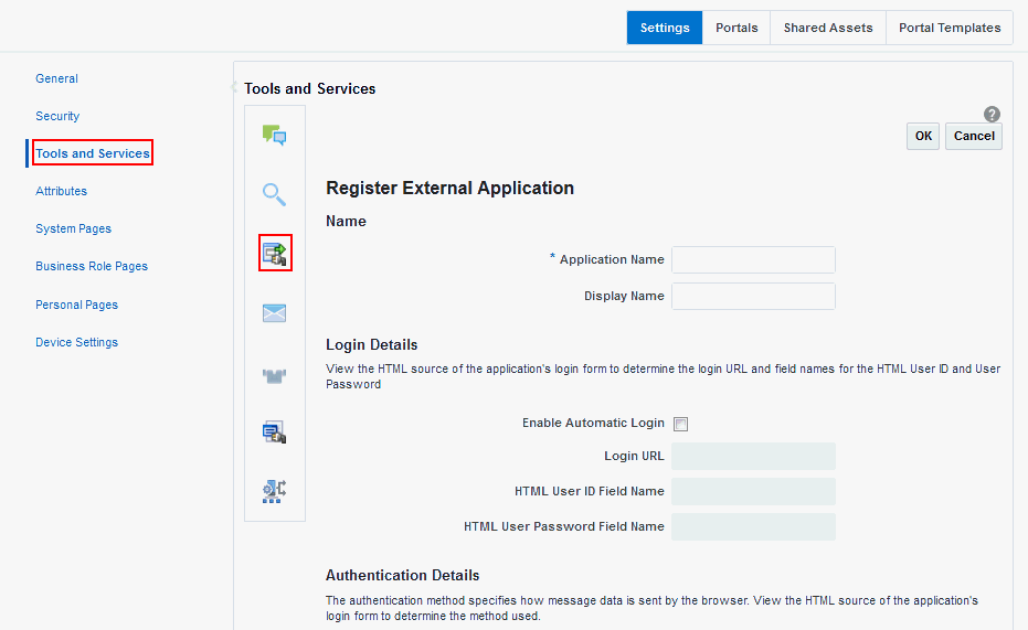

実行時に外部アプリケーションを登録するには:
  1. 「設定」ページで(「WebCenter Portal管理の設定ページへのアクセス」を参照)、「ツールとサービス」をクリックします。
    ブラウザに次のURLを入力して、直接「ツールとサービス」ページに移動することも可能です。
    http://host:port/webcenter/portal/admin/settings/tools
    関連項目: 『Oracle WebCenter Portalでのポータルの構築』のWebCenter PortalプリティURL。
  2. 「外部アプリケーション」をクリックします。
  3. 「登録」をクリックします。
図15-2 WebCenter Portal管理コンソール - 外部アプリケーション
  1. 外部アプリケーションの接続の詳細を入力します。
    1つ以上のフィールドの詳細は、次を参照してください。
  2. 「テスト」をクリックして、接続の詳細を検証します。
  3. 「OK」をクリックして、アプリケーションを登録します。
