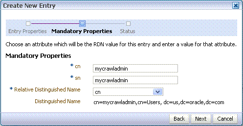

次の例では、Oracle Directory Services Managerを使用してmycrawladminユーザーを作成します。
  1. 「データ・ブラウザ」タブで、ターゲットcnに移動し、「作成」をクリックします。
    この例では、"dc=com,dc=oracle,dc=us,cn=Users"に移動します。

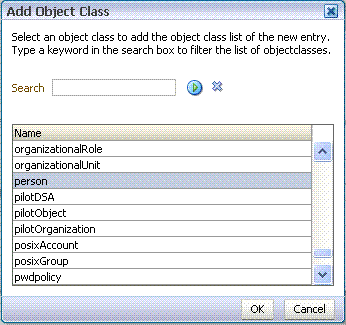

  2. 「オブジェクト・クラスの追加」ダイアログで、該当するオブジェクト・クラスを選択し、「OK」をクリックします。

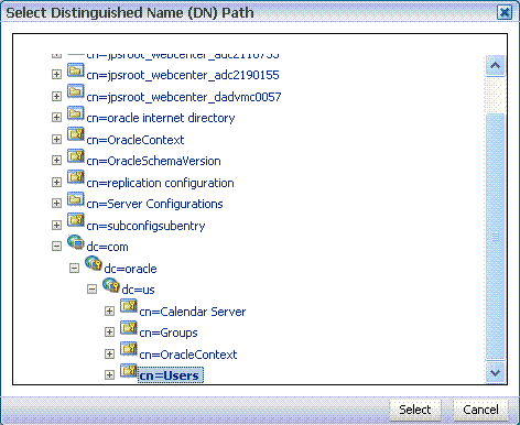

  3. 識別名(DN)パスを見つけて、「選択」をクリックします。
    この例では、"dc=com,dc=oracle,dc=us,cn=Users"を選択します。

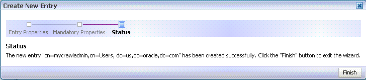

  4. 「新規エントリの作成」ダイアログで、プロパティを入力し、「次へ」をクリックします。
  5. 新規エントリが正常に作成されたことを確認したら、「終了」をクリックします。

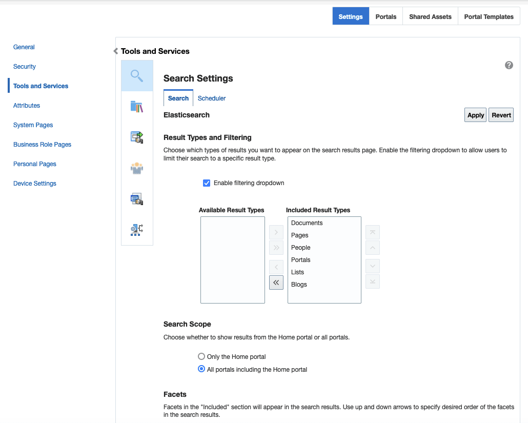

WebCenter Portalの検索の構成

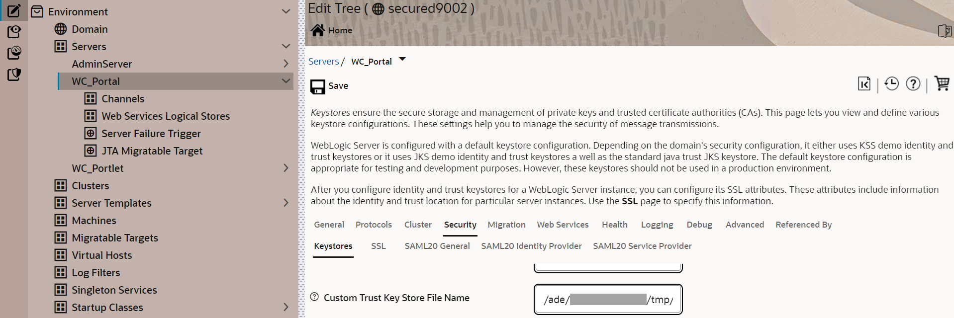

WebCenter Portalカスタム信頼キーストアへの証明書の追加
追加するには、次のようにします。
  1. 次のコマンドを実行します。
    keytool -importcert -alias es_cert -file /filepath/sslcertificate/es_certificate.pem -keystore <Custom Trust Key Store File Name>
    この画像は、カスタム信頼キーストアのファイル名を示しています。
  2. 管理およびWC_Portalサーバーを再起動します。

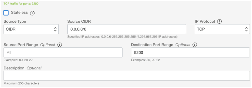

  2. Oracle Cloudコンソールで必要なサービス・ポリシーを作成し、ニーズに合せてカスタマイズします。たとえば、任意のユーザーを目的のグループに変更し、必要に応じてコンパートメントへのパスを指定します。
    機能するポリシー:
    Allow group <your_group> to manage opensearch-family in compartment opensearch
    Allow service opensearch to manage vcns in compartment opensearch
    Allow service opensearch to manage vnics in compartment opensearch
    Allow service opensearch to use subnets in compartment opensearch
    Allow service opensearch to use network-security-groups in compartment opensearch

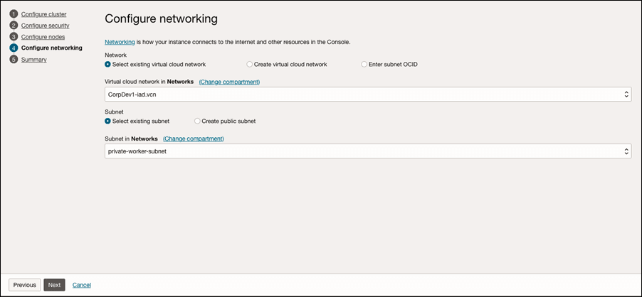

  3. パブリック・サブネットとプライベート・サブネットを持つVCNを作成します。
    • 簡略化したプロセス:
      1. Oracle Cloudコンソールのナビゲーション・メニューを開きます。
      2. 「ネットワーキング」をクリックし、「仮想クラウド・ネットワーク」をクリックします。
      3. 「VCNウィザードの起動」をクリックし、「インターネット接続性を持つVCNの作成」をクリックします。
    • カスタム・プロセス:
      3. 「VCNの作成」をクリックし、必要な詳細を指定します。

WebCenter Portalでのクロール管理ユーザーの作成

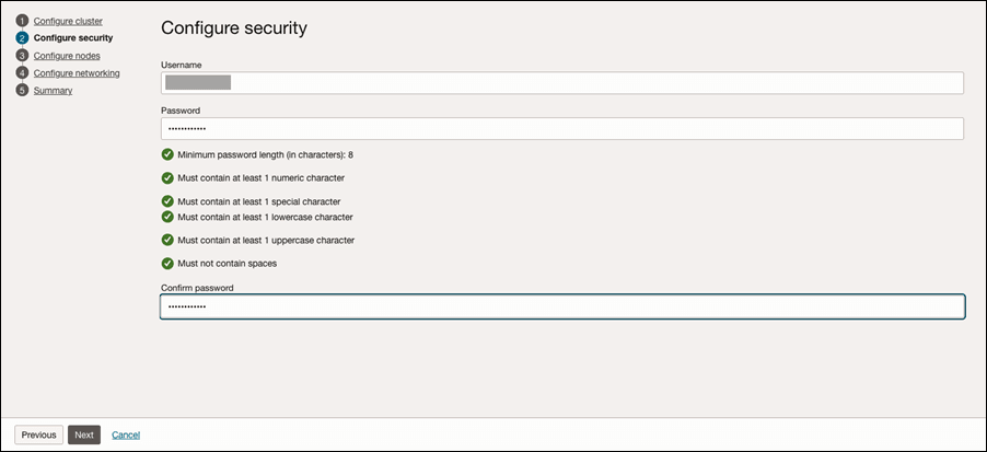

  3. セキュリティを構成します。ユーザー名は、上で作成したクロール管理ユーザーと同じにする必要があります。

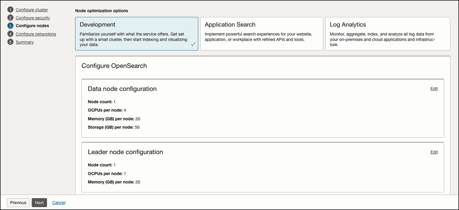

  4. クラスタのサイズ設定を選択し、「次」をクリックします。
    ノードの構成
  5. 作成したVCNを選択し、プライベート・サブネットを選択します。
    ネットワークの構成

    7. 次のイングレス・ルールを追加します:
      1. ステートレス: これは選択を解除したままにします(すべてのルールはステートフルであることが必要なため)。
      2. ソース・タイプ: CIDR
      3. ソースCIDR: 0.0.0.0/0
      4. IPプロトコル: TCP
      5. ソース・ポート範囲: All
      6. 宛先ポート範囲: 9200

ホスト名検証の無効化
ホスト名の検証を無効化するには:
  1. WebLogicコンソールにログインします。
  2. 「ロックして編集」ボタンをクリックします。
  3. 左側のナビゲーションから「サーバー」を選択し、「サーバー名」、「構成」、「SSL」、「拡張」の順に選択します。「ホスト名の検証」ドロップダウン・メニューから「なし」を選択します。「保存」をクリックして、変更をアクティブ化します。

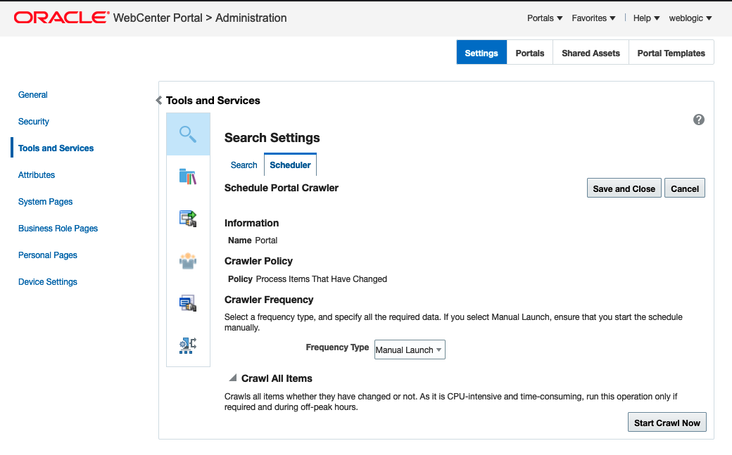

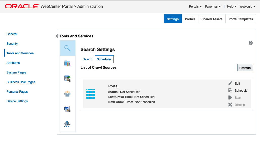

ポータル・クロール・ソースの作成
クロール・ソースを作成してリスト、ページ・メタデータ、ページ・コンテンツ(HTML、テキストおよびスタイル・テキストの各コンポーネントのコンテンツ)、ポータル、プロファイルなどのオブジェクトをクロールする手順:

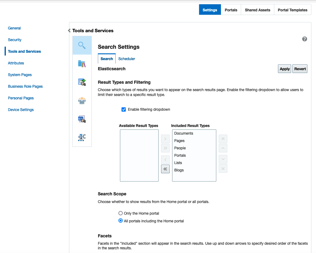

  1. 「設定」ページで(「WebCenter Portal管理の設定ページへのアクセス」を参照)、「ツールとサービス」をクリックします。
    ブラウザに次のURLを入力して、直接「ツールとサービス」ページに移動することも可能です。
    http://host:port/webcenter/portal/admin/settings/tools

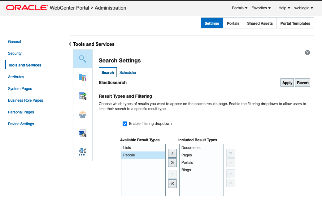

  2. 検索のアイコンをクリックして「検索設定」ページを開きます。
    この図は、「検索設定」ページの検索設定オプション(検索範囲、カスタム属性など)を示しています。

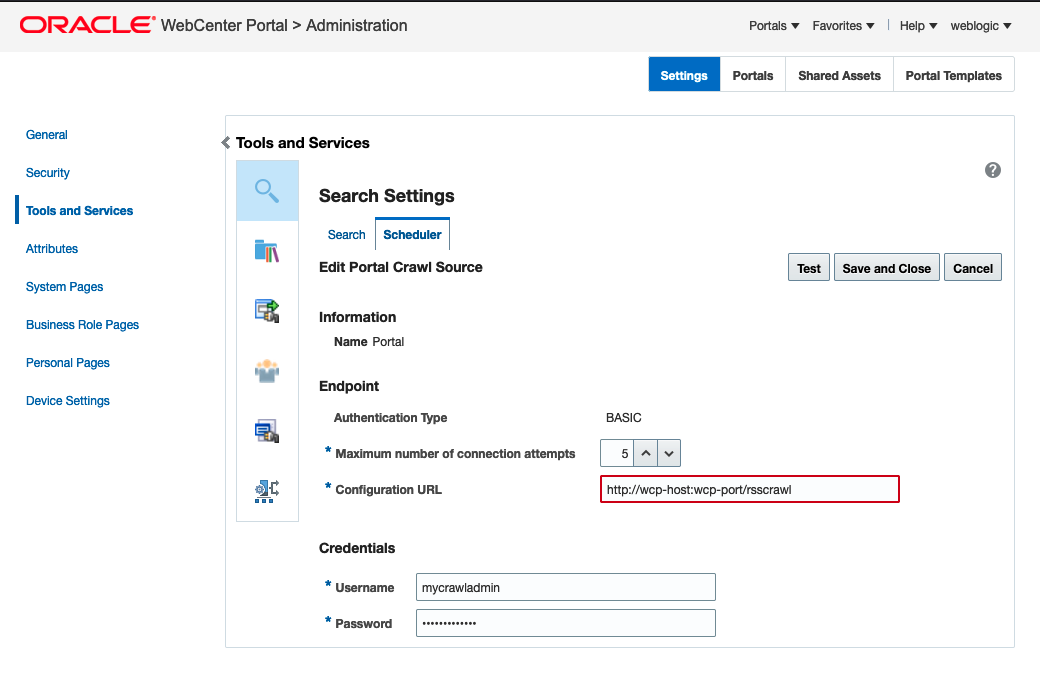

  3. 「スケジューラ」タブで「ポータル」クロール・ソースを選択し、「編集」をクリックします。
    この画像は、「検索設定」ページを示しています。
  4. 「ポータル・クロール・ソースの編集」ページで、次のソース・パラメータを必要に応じて変更します。
    • 最大接続試行回数: 構成URLにアクセスするための接続試行の最大数。2から10までの値を選択します。
    • 構成URL: RSSクロール・サーブレットのURL。たとえば: http://wcp-host:wcp-port/rsscrawl
    この画像は、「ポータル・クロール・ソースの編集」ページを示しています。
  5. WebCenter Portalのクロール管理ユーザーの資格証明を入力します。
  6. 「テスト」をクリックして接続をテストします。
  7. 「保存して閉じる」をクリックして、変更内容を保存します。

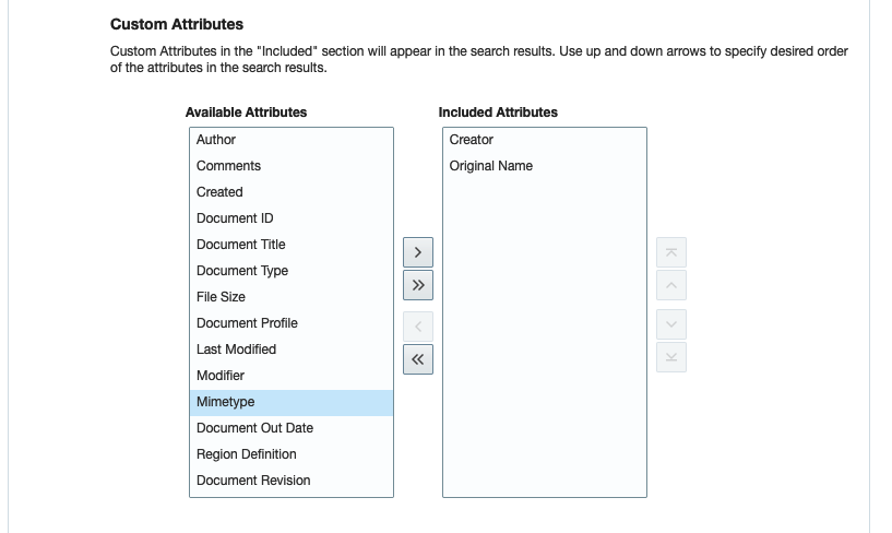

検索のカスタム属性の構成
WebCenter Portalを使用して検索すると、特定の事前定義済属性のみが検索結果に表示されます。WebCenter Portalでは、検索結果に追加属性を表示することができます。これを行うには、ポータル管理の「検索設定」ページを使用し、そのページの「カスタム属性」セクションで、検索結果に表示されるカスタム検索属性と、それらの属性の表示順序を選択できます。「検索設定」ページのこのリストは、search-service-attributes.xmlによって導出されます。これには、各サービスでクロールするすべての属性のリストが含まれます。検索の索引のタイプは、このメタデータによって定義されます。search-service-attributes.xmlファイルでは、新しいカスタム属性を追加することも、既存の属性を変更することも可能です。
次の手順では、ドキュメント・サービスを例として使用し、新しいカスタム検索属性を追加する方法について説明します:
新しいカスタム検索属性を追加するには:
  1. カスタム・メタデータ・フィールドを作成します。「Oracle WebCenter Contentへのカスタム・メタデータ・フィールドの追加」を参照してください。
  2. WebCenter Contentでの検索索引の完全なコレクション再構築
  3. 新しいカスタム属性をsearch-service-attributes.xmlファイルに追加します。
    1. 次のように、WLSTコマンド・プロンプトでWLSTコマンドのexportMetadataを実行し、MDSリポジトリから最新のsearch-service-attributes.xmlファイルをエクスポートします。
      exportMetadata('webcenter', 'WC_Portal', toLocation='/tmp/es', docs='/oracle/webcenter/search/scopedMD/
      s8bba98ff_4cbb_40b8_beee_296c916a23ed/search-service-attributes.xml')
    2. 新しいカスタム属性をsearch-service-attributes.xmlファイルに追加します。
      この例では、Custom Metadata Fieldがsearch-service-attributes.xmlファイルのoracle.webcenter.doclibサービスIDの下に追加されます。
      <service id="oracle.webcenter.doclib">
          <attribute name="author" displayNameKey="WC_AUTHOR" displayName="Author" type="keyword"/>
          <attribute name="doc_author" displayNameKey="WC_DOC_AUTHOR" displayName="Author" type="keyword" backendAttribute="dDocAuthor"/>
         <attribute name="wcsecattr" displayNameKey="WC_SECATTR" displayName="Security Attributes" type="keyword" hidden="true"/>
         <attribute name="wcsecattr_deny" displayNameKey="WC_SECATTRDENY" displayName="Security Deny Attributes" type="keyword" hidden="true"/>
         <attribute name="custom_metadata_field" displayNameKey="WC_CustomMetadataField" displayName="Custom Metadata Field"  type="keyword" backendAttribute="xCustomMetadataField”/>
      </service>
    3. 更新されたsearch-service-attributes.xmlファイルを保存し、WLSTコマンドのimportMetadaを使用してMDSリポジトリにインポートします。
      importMetadata('webcenter', 'WC_Portal', fromLocation='/tmp/es', docs='/oracle/webcenter/search/scopedMD/

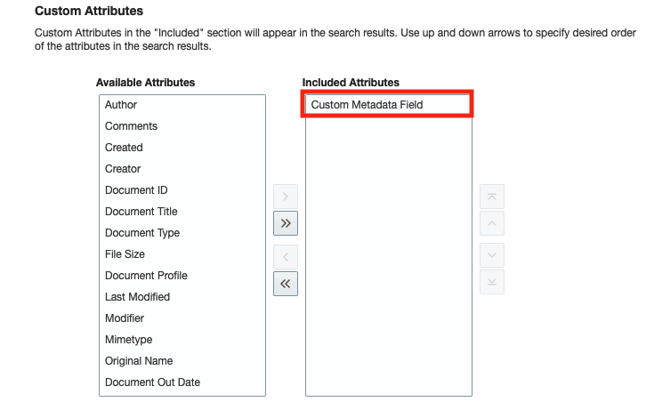

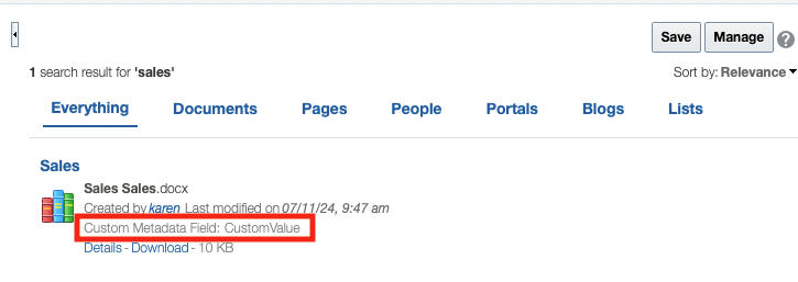

  4. ポータル管理の「検索設定」ページにアクセスし、新しい属性が「カスタム属性」セクションの「使用可能な属性」に表示されているかどうかを確認します。
    この例では、「カスタム・メタデータ・フィールド」が新しく追加されたカスタム属性です。
  5. 「使用可能な属性」のリストから新しく追加されたカスタム属性を選択し、「組み込まれた属性」列に移動して、その属性が検索結果に表示されるようにします。
  6. 「適用」をクリックします。
  7. ポータルに移動し、「グローバル検索」フィールドに検索条件を入力して、「検索」アイコンをクリックします。

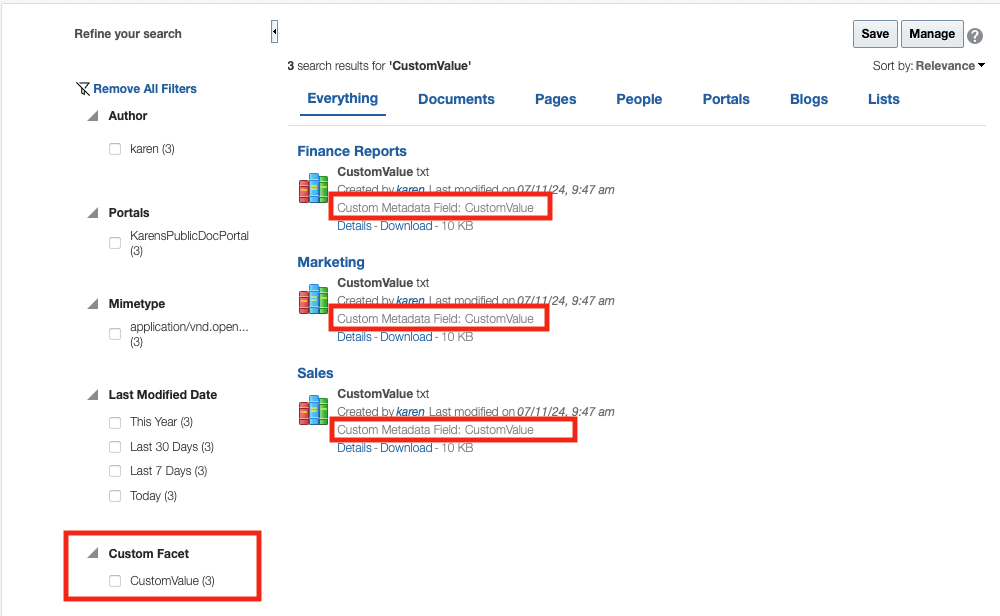

    次の図は、新しく作成されたカスタム属性Custom Metadata Fieldを含む検索結果を示しています。

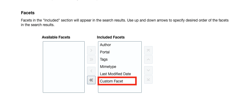

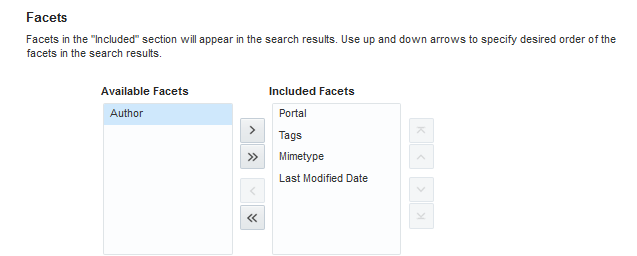

Oracle WebCenter Portalは、新しい検索を実行せずに検索結果を絞り込むファセット検索をサポートしています。ファセット検索を使用すると、検索結果が事前定義済カテゴリにグループ化されて、ユーザーが関連するカテゴリ(Author、Portal、Last Modified dateなど)に基づいて検索結果を絞り込むことができるようになります。
Oracle WebCenter Portalでは、デフォルトで、特定の事前定義済ファセットが「検索設定」ページで提供されます。ファセットのリストは、search-service-custom-facets.xmlメタデータ・ファイルによって導出され、ファイルの各ファセットはsearch-service-attributes.xmlメタデータ・ファイルにマップされます。

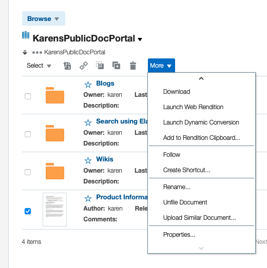

  1. Oracle WebCenter Contentへのカスタム・メタデータ・フィールドの追加
  2. 構成マネージャ・アプレットでのファセット検索の有効化
  3. 検索設定メタデータの構成
  4. 検索カスタム・ファセット・メタデータの構成
  5. ポータル内のドキュメントのメタデータの更新
  6. 検索結果でのファイル除外の構成
ドキュメント・サービス用のカスタム・ファセットを追加するには、Oracle WebCenter Contentでメタデータ・フィールドの作成から開始する必要があります。この例では、新しいメタデータ・フィールドを作成し、そのフィールドにCustomMetadataFieldという名前を付けます。
Oracle WebCenter Contentにカスタム・メタデータ・フィールドを追加するには:
  1. システム管理者としてOracle WebCenter Contentにログインします。
  2. WebCenter Contentホーム・ページで、「管理」を開き、「管理アプレット」を選択します。
  3. 「管理アプレット」ページで、「構成マネージャ」をクリックします。
  4. 「構成マネージャ」ページで、「情報フィールド」タブをクリックし、「追加」をクリックして新しいカスタム・メタデータ・フィールドを追加します。
  5. 「メタデータ・フィールド名の追加」ダイアログで、メタデータの名前を入力します。たとえば、CustomMetadataFieldの場合、「OK」をクリックします。
    ノート: メタデータ・フィールド名は一意である必要があり、最大フィールド長は29文字です。文字、数値およびアンダースコア(_)のみを使用します。空白やその他の特殊文字は使用できません。
  6. 「メタデータ・フィールド名の追加」ダイアログで、次の情報を編集します。
    • フィールド・タイプ: ドロップダウン・リストから「ロング・テキスト」を選択します。
    • ユーザー・インタフェース上で有効化: フィールドを表示するには「有効」を選択します。このオプションを選択しないと、このフィールドは検索ページで非表示になります。
    • 検索索引の有効化: 検索用にメタデータ・フィールドを索引付する場合は、「索引付け」を選択します。このオプションを選択しなかった場合、フィールドは索引付けされず、検索ページにも表示されません。
  7. 「OK」をクリックします。
  8. 「構成マネージャ」ページで、「データベース設計の更新」をクリックし、「OK」をクリックして確認します。
WebCenter Portalの「検索設定」ページでは、検索結果とともに表示するファセットを選択できます。「検索設定」ページのこのリストは、search-service-custom-facets.xmlメタデータ・ファイルによって導出されます。これには、WebCenter Portalで使用されるファセットのリストが含まれます。search-service-custom-facets.xmlメタデータの各ファセットは、mappedSearchAttribute属性を使用してカスタム属性にマップされます。
検索カスタム・ファセット・メタデータを構成するには:

  6. 新しく追加したファセットを選択して、「組み込まれたファセット」セクションに移動し、「適用」をクリックします。
    この例では、Custom Facetを選択します。
    この画像は、「組み込まれたファセット」リストの「カスタム・ファセット」を示しています。
  7. 新しく追加したカスタム属性を選択して「組み込まれた属性」セクションに移動し、「適用」をクリックします。
    この例では、CustomMetadata Fieldを選択します。

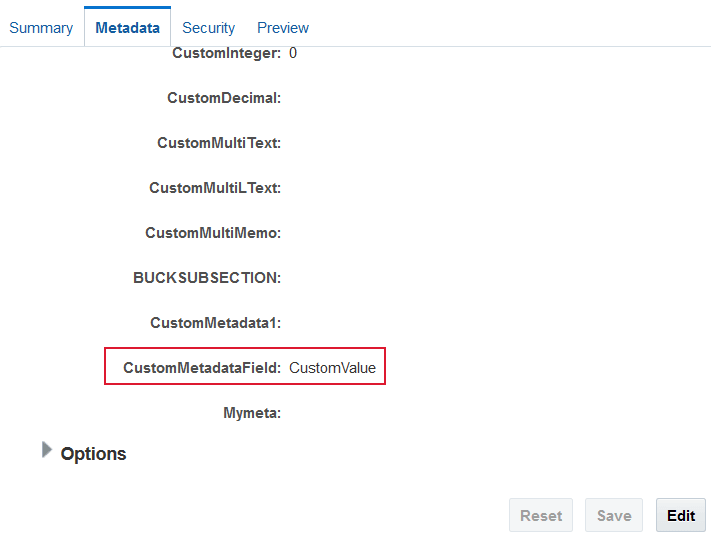

新しく作成したメタデータ・フィールド値をポータル内のドキュメントに追加します。この例では、CustomMetadataFieldです。
ドキュメントのメタデータ・フィールド値を更新するには:
  1. ポータルで、ドキュメント・ページに移動します。
  2. 編集するドキュメントを選択し、「その他」ドロップダウン・メニューから「プロパティ」をクリックします。
    この図は、「ドキュメント」ページを示しています。
  3. 「メタデータ」タブで、新しく追加したメタデータ・フィールドCustomMetadataFieldを見つけて、「編集」をクリックします。
  4. 新しく作成したメタデータ・フィールドの値を追加し、「保存」をクリックします。
  5. ポータルに移動し、「グローバル検索」フィールドに検索条件を入力して、「検索」アイコンをクリックします。
    次の図に、新しく作成したファセットCustom Facetを含む検索結果を示します。
    この図は、検索結果が表示されたポータル・ページを示しています。

  3. 「スケジューラ」タブで、クロール・ソースを選択して「スケジュール」をクリックし、クロール・ソースの「スケジュール」ページを開きます。
    この画像は、「ポータル・クローラのスケジュール」ページを示しています。

手動によるフル・クロールの開始
フル・クロールを手動で開始すれば、WebCenter Portal内のすべてのアイテムをクロールできます。フル・クロールには時間がかかるため、ピーク時間外に開始してください。フル・クロールは手動で開始する必要があり、自動実行されるようにスケジュールできません。
フル・クロールを開始するには:
  4. 「スケジューラ」タブで、「すべてのアイテムのクロール」を展開し、「今すぐクロールを開始」をクリックします。
    WebCenter Portalにより、選択したクロール・ソースのフル・クロールがただちに開始されます。

  3. 「スケジューラ」タブでクロール・ソースを選択し、「開始」をクリックします。
    選択したクロール・ソースの増分クロールがWebCenter Portalによって即時に開始されます。

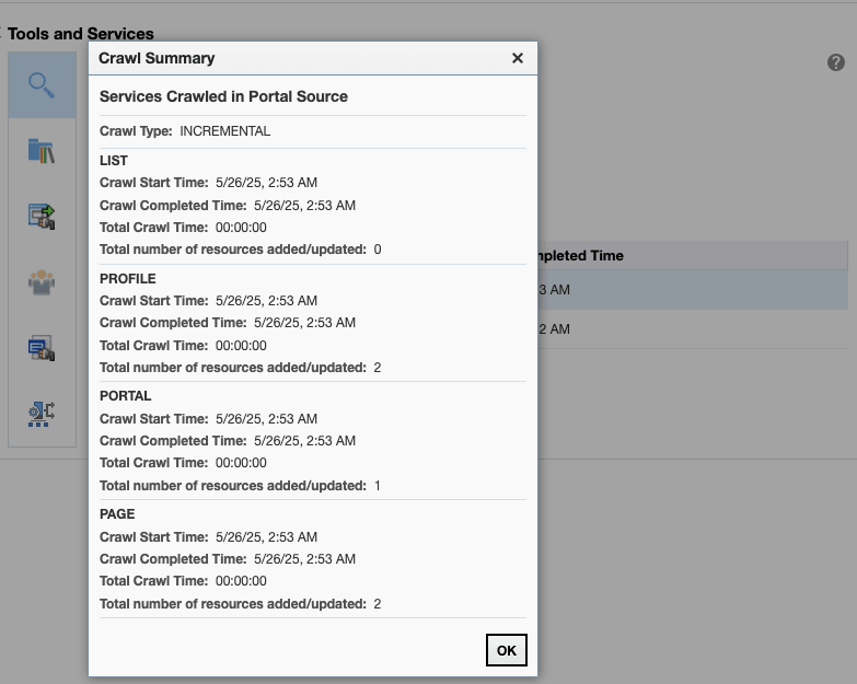

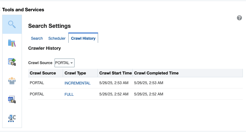

検索クロールのサマリーと履歴
「検索設定」ページで検索クロールのサマリーと履歴にアクセスできます。
ポータル・クロール・ソースのクロール履歴
この図は、ポータル・クロール・ソースのクロール履歴を示しています。
クロール・タイプ(「フル」または「増分」)をクリックすると、クロールのサマリーが表示されます。
この図は、ポータル・クロール・ソースのクロール・サマリーを示しています。

Elasticsearchの検索設定をカスタマイズするには:
  3. 「検索」タブで、「フィルタリング・ドロップダウンの有効化」を選択して、選択したサービスに基づいた検索結果のフィルタリングを有効にします。
    この図は、WebCenter Portalで使用可能な結果タイプと、「フィルタリング・ドロップダウンの有効化」が選択されている状態を示しています。
  4. 検索結果に含める結果タイプを選択するには、「使用可能な結果タイプ」と「組み込まれた結果タイプ」間で結果タイプを移動します。

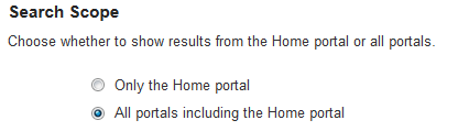

  5. ホーム・ポータルのみまたはすべてのポータル(ホーム・ポータルを含む)の検索結果を含めるように「検索範囲」を設定します。
    この図は、使用可能な検索範囲を示しています。この例では、「すべてのポータル」オプションが選択されています。
  6. 検索結果とともに表示するファセットとその表示順序を選択するために、「使用可能なファセット」リストと「組み込まれたファセット」リストの間でファセットを移動します。
    この図は、使用可能なファセットを示しています。「使用可能」と「含める」の2つのセクションがあります。
  7. 「カスタム属性」セクションでは、「組み込まれた属性」セクションに属性を移動して、検索結果に表示されるカスタム検索属性と、それらの属性の表示順序を選択できます。
    この図は、使用可能なカスタム属性を示しています。「使用可能な属性」と「含める」の2つのセクションがあります。
  8. 「適用」をクリックします。

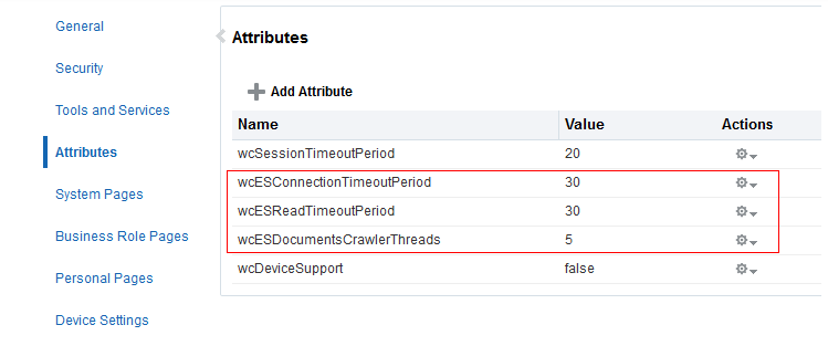

ノート: 次に説明する属性はElastisearchのものです。wcESConnectionTimeoutPeriod属性とwcESReadTimeoutPeriod属性は、WebCenter PortalとElasticsearch間の相互作用を構成する場合に使用します。
属性は次のとおりです。
WebCenter Portal管理の「属性」ページでは、属性のデフォルト値を変更できます。値を変更したら、WebCenter Portalサーバーを再起動して、変更を有効にする必要があります。
デフォルト値を変更するには:
  1. 「設定」ページで「属性」をクリックします。
    このスクリーンショットは、「属性」ページを示しています。
  2. 「属性」ページで、属性の「アクション」アイコンをクリックして、「属性の編集」を選択します。
  3. 「属性の編集」ダイアログで、属性の値を変更します。
  4. 「OK」をクリックします。
  5. WebCenter Portalを再起動します。
