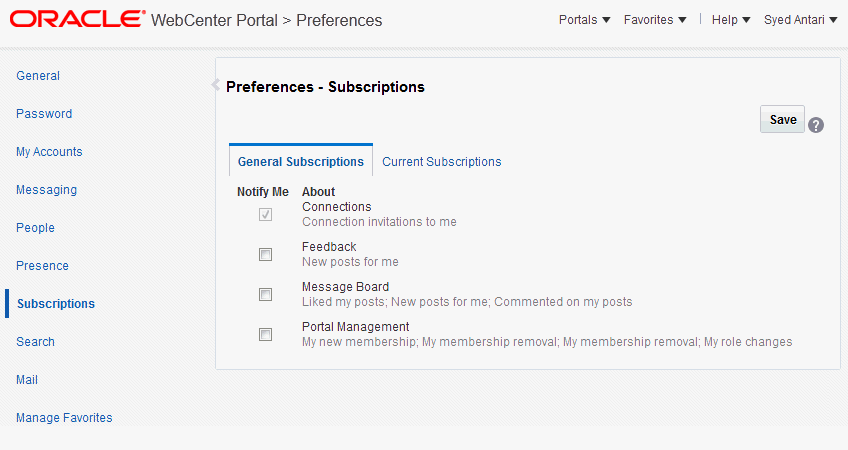

サブスクリプションのデフォルトについて
管理者レベルのサブスクリプション・プリファレンスは、カスタムXMLファイルで設定します。このファイルを作成して、あらかじめ用意されているファイル(notification-service-settings.xml)のかわりに使用します。カスタムXMLファイル内の設定は、ユーザーがWebCenter Portalのサブスクリプション・プリファレンスで使用可能なアプリケーションレベルのサブスクリプション設定と類似しています(詳細は、『Oracle WebCenter Portalでのポータルの使用』のアプリケーション、ポータルおよびオブジェクトへのサブスクライブを参照。)
各設定には次の3つの属性があります。
これらの属性が連動して、「プリファレンス」の「サブスクリプション」ページの「一般サブスクリプション」タブの初期状態が決まります。
次の表に、管理者レベルのカスタム・サブスクリプション設定が「一般サブスクリプション」タブの表示に及ぼす効果を示します。
表12-1 管理者のデフォルトがサブスクリプション・プリファレンスに及ぼす影響
subscription-enabled(1) end-user-configurable プリファレンス内のオプション
True
True
通常のレンダリング、チェック・ボックスが選択された状態
True
False
灰色表示、チェック・ボックスが選択された状態
False
True
通常のレンダリング、チェック・ボックスが選択されていない状態
False
False
非表示、チェック・ボックスが非表示の状態。
ヒント: 表12-1で、ほとんどの通知に最も一般的なシナリオはfalse/trueです(3行目)。

WebCenter Portalでのサブスクリプション・プリファレンスの設定
各ユーザーは、WebCenter Portalの「プリファレンス」で、各自のサブスクリプション・プリファレンスを設定します。この目的のために、次の2つの「プリファレンス」ページが用意されています。

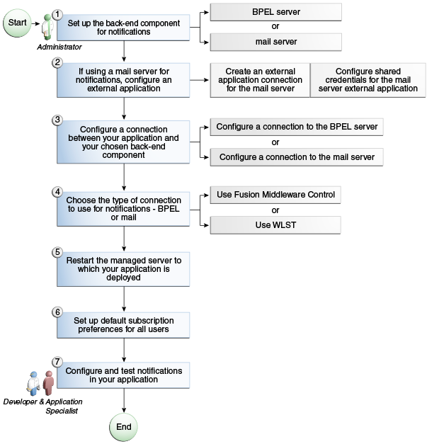

通知の構成ロードマップ
この項では、WebCenter Portalで通知サービスを動作させるための前提条件と必要な作業の概要を示します。
表12-7 通知の構成
担当者 タスク リンク
管理者
1. 次のいずれかの通知のバックエンド・コンポーネントを設定します。
  • BPELサーバーの設定
  • メール・サーバーの設定
管理者
2. (メール・サーバーの場合のみ)外部アプリケーションを構成します。
  • メール・サーバーへの外部アプリケーションの接続を作成します
  • メール・サーバーの外部アプリケーションの共有資格証明を構成します
実行時の外部アプリケーションの登録
管理者
3. WebCenter Portalアプリケーションと選択したバックエンド・コンポーネント間の接続を作成または変更します
  • BPELサーバーとの接続を作成します
  • メール・サーバーとの接続を作成します
管理者
4. 次のいずれかのツールを使用して、通知に使用する接続のタイプ(BPELまたはメール)を選択します。
  • Fusion Middleware Control
  • WLST
管理者
5. WebCenter Portalがデプロイされている管理対象サーバー(WC_Portal)を再起動します。
WebCenter Portalアプリケーションの起動および停止
管理者
6. すべてのユーザーに対するデフォルトのサブスクリプション・プリファレンスを設定します
デフォルトのサブスクリプション・プリファレンスの設定
アプリケーション・スペシャリスト/エンド・ユーザー
7. WebCenter Portal内で、次の役割で通知を構成してテストします。
  • アプリケーション・スペシャリスト
  • エンド・ユーザー
Fusion Middleware Controlを使用した通知チャネルの指定

  7. WebCenter Portalにログインし、「プロファイル」ページの「情報」タブに移動して、自分の電子メール・アドレスが「電子メール」フィールドに設定されていることを確認します。これは、通知が目的の電子メール・アドレスに送信されるようにするためです。
    電子メール・アドレスが設定されていない場合は、「編集」をクリックし、「電子メール」フィールドに自分の電子メール・アドレスを指定したら、「保存」をクリックします。
  8. 通知を受けるアクティビティをサブスクライブします。たとえば、「プリファレンス」ページに移動し、「サブスクリプション」をクリックして、「ポータル管理」を選択すると、メンバーシップやロールの変更に関する通知を受信できます。
  9. サブスクライブしたアクティビティを実行して構成をテストします。たとえば、自分のロールをPortal Managerから別のカスタム・ロールに変更して通知をトリガーします。
