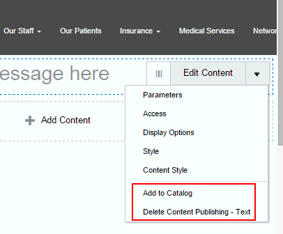

ポータルのコンポーネントを編集する際にユーザーが使用できる組込みアクションを増やすために、カスタム・アクションをコンポーネントに追加できます。
図17-1 コンポーネントの「アクション」メニュー
図17-1の説明が続きます
「図17-1 コンポーネントの「アクション」メニュー」の説明

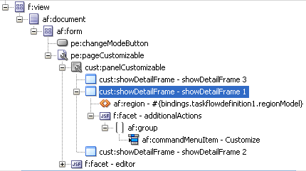

  4. 「構造」ウィンドウで最初のShow Detail Frameを右クリックし、「ファセット - 詳細フレームの表示」を選択します。
  5. このオプションの右にある矢印をクリックし、サポートされているファセットのリストから「追加のアクション」を選択します。
    そのファセットのf:facet-additionalActions要素はページに挿入されます。
  6. Panel Group Layoutを「追加のアクション」ファセット内に追加し、ButtonコンポーネントをPanel Group Layoutコンポーネント内に追加します。
  7. ButtonのText属性をCustomizeに設定し、customizeをAction値として指定します。
    構造ナビゲータのページは、図17-2のように表示されます。

ページ間のナビゲーション・ルールを定義するには:
  1. アプリケーション・ナビゲータのプロジェクトのWEB-INFフォルダの下で、faces-config.xmlファイルをダブルクリックしてこれを開きます。
  2. 「概要」タブをクリックして、概要モードでファイルを表示します。
  3. 「マネージドBean」セクションの「追加」アイコンをクリックします。
  4. 「マネージドBeanの作成」ダイアログで、backingBeanを名前として指定します。
  5. 「クラス名」フィールドで、その隣の「参照」ボタンをクリックし、前に作成したBackingBean Javaクラスを参照します。「OK」をクリックします。
  6. 「OK」をクリックします。
  7. 「有効範囲」リストで、「セッション」を選択し「OK」をクリックします。
  8. ページ上の「ナビゲーション・ルール」タブを選択します。
  9. 「ビュー(自)」表で、Page1.jspxを選択します。
  10. 「ナビゲーション・ケース」の下で、「ビューID(至)」列でPage2.jspx、「結果(自)」列で「カスタマイズ」、「リダイレクト」列で「true」を選択します。
  11. 「ビュー(自)」表で、Page2.jspxを選択します。
  12. 「ナビゲーション・ケース」の下で、「ビューID(至)」列でPage1.jspx、「結果(自)」列で「戻る」、「リダイレクト」列で「true」を選択します。
    「ソース」ビューで、これらのエントリが次のように表示されます。
    <managed-bean>
        <managed-bean-name>backingBean</managed-bean-name>
        <managed-bean-class>view.BackingBean</managed-bean-class>
        <managed-bean-scope>session</managed-bean-scope>
      </managed-bean>
      <navigation-rule>
      <from-view-id>/Page1.jspx</from-view-id>
      <navigation-case>
        <from-outcome>customize</from-outcome>
        <to-view-id>/Page2.jspx</to-view-id>
          <redirect/>
        </navigation-case>
      </navigation-rule>
      <navigation-rule>
        <from-view-id>/Page2.jspx</from-view-id>
      <navigation-case>
        <from-outcome>back</from-outcome>
        <to-view-id>/Page1.jspx</to-view-id>
          <redirect/>
        </navigation-case>
    </navigation-rule>
  13. ファイルを保存します。

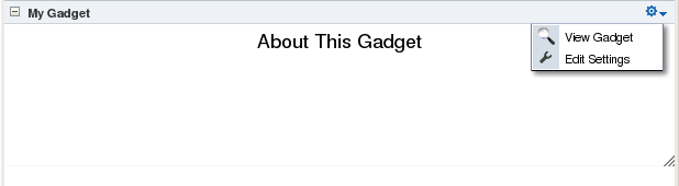

    view_gadgetページ・フラグメントは、ページの(My Gadgetという名前の)Show Detail Frameコンポーネントにレンダリングされます。「アクション」メニューには、「About Gadget」オプションおよび「Edit Settings」オプションが表示されます。「About Gadget」をクリックして、about_gadgetフラグメントにナビゲートします。「アクション」メニューに、他の2つのフラグメントのナビゲーション・ルールが表示されていることに注意してください(図17-5)。

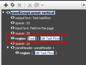

17.1.5.2 実行時の処理内容
ブラウザに対してMyPage.jspxを実行し、コンポーザの「構造」ビューでページを開くと、コンポーネント・ナビゲータでは、ページの各タスク・フロー・インスタンスの隣に「テスト」リンクおよび「タスク・フローの編集」リンクが表示されます
