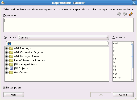

JDeveloperでEL式を使用すると、属性と実行時に決まるオブジェクト値とをバインドできます。特定のコンポーネントの値は、実行時にそのvalue属性によって決定されます。コンポーネントにはその値として静的テキストを割り当てることができますが、通常、value属性には、表示データを決定するために実行時インフラストラクチャにより評価されるEL式が含まれます。
JDeveloperの式ビルダーを使用してEL式を作成できます。ビルダーにはプロパティ・インスペクタからアクセスできます。プロパティ・インスペクタで変更する属性を特定し、「プロパティ・メニュー」アイコンをクリックして、ポップアップから「式ビルダー」を選択します(図A-1)。
図A-1 式ビルダーへのアクセス
図A-1の説明
「図A-1 式ビルダーへのアクセス」の説明
「式ビルダー」ダイアログ(図A-2)では、「式」ボックスにEL式を直接入力できます。「変数」ドロップダウン・リストを使用して、式に含める項目を選択することもできます。演算子ボタンを使用して、式に論理演算子または算術演算子を追加します。
式ビルダーの詳細は、『Oracle ADF FacesによるWebユーザー・インタフェースの開発』の「ADF Facesのスタート・ガイド」を参照してください。
図A-2 「式ビルダー」ダイアログ
図A-2の説明が続きます
「図A-2 「式ビルダー」ダイアログ」の説明

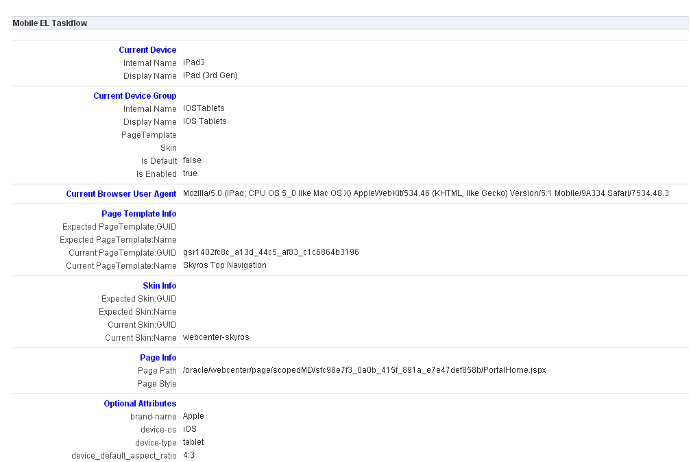

A.16 デバイス設定に関連するEL式
この項では、デバイス設定に関する情報を取得するELについて説明します。デバイス設定の詳細は、『Oracle WebCenter Portalの管理』の「デバイス設定の管理」を参照してください。
EL式を使用して、特定のデバイスをターゲットとするアセット(スキンおよびページ・テンプレート)を設定できます。デバイス設定が指定されたEL式の使用の詳細は、『Oracle WebCenter Portalの管理』の「デバイス設定の管理」を参照してください。
  • 表A-15に、デバイス・グループ・マッピングに関する情報を取得するためのEL式を示します。
  • 表A-16に、デバイスに関する情報を取得するためのELを示します。
  • 表A-17に、デバイス・グループに関連付けられているスキンおよびページ・テンプレートに関する情報を取得するためのELを示します。
  • 「デバイス属性を検出するタスク・フローのサンプル・コード」では、ポータルへのアクセスに使用するデバイスの属性を検出するためのタスク・フローで使用できるサンプル・コードを示します。
たとえば、ページ・デザイナは、デバイスの属性を使用してページのコンテンツ領域の幅を制御するために、次のELを使用できます。
#{DeviceAgent.device.attributes['display_resolution_width']
表A-15 デバイス・エージェントに関連するEL式
式 関連するJava API 説明
#{DeviceAgent}
DeviceAgent.getInstance()
すべてのデバイス設定ELに対するルート・エントリ・ポイント。
#{DeviceAgent.device}
DeviceAgent.getInstance().getDevice()
現在のリクエストのマップ先のデバイス。
#{DeviceAgent.deviceGroups}
DeviceAgent.getInstance().getDeviceGroups()
現在のデバイスのマップ先のデバイス・グループのリスト。この操作では、enabledとマークされているかどうかに関係なく、すべてのデバイス・グループが返されます。
#{DeviceAgent.currentScopeDeviceGroup}
DeviceAgent.getInstance().getCurrentScopeDeviceGroup()
特定のポータルについて着信リクエストがマップされたデバイス・グループを取得します。このELによって、特定のデバイスについてページ・バリアントが表示されない理由に関する問題を、管理者が診断しやすくなります。
表A-16 デバイスに関連するEL式
式 関連するJava API 説明
現在のリクエストのマップ先のデバイス。
#{DeviceAgent.device.name}
DeviceAgent.getInstance().getDevice().getName()
デバイスの名前。システム・フレンドリな識別子で、内部リンクに使用できます。
#{DeviceAgent.device.displayName}
DeviceAgent.getInstance().getDevice().getDisplayName()
デバイスの表示名。
#{DeviceAgent.device.attributes}
DeviceAgent.getInstance().getDevice().getAttributes()
デバイスに関連付けられている属性のマップ。画面サイズ、OSバージョンなど。
たとえば、次のELは、デバイスの作成時に設定された表示解像度の幅を返します。
#{DeviceAgent.device.attributes['display_resolution_width']}
表A-17 デバイス・グループに関連するEL式
式 関連するJava API 説明
現在のリクエストのマップ先のデバイス・グループ。適切なデバイス・グループを識別するための一般的なフローは次のとおりです。
  1. 現在のリクエストが属しているデバイスを識別します。
  2. 現在のポータルに対して有効になっているすべてのデバイス・グループを取得します。
  3. デバイスが属している最初のデバイス・グループ(前述のリスト)を識別します。
#{DeviceAgent.currentScopeDeviceGroup.name}
DeviceAgent.getInstance().getCurrentScopeDeviceGroup().getName()
デバイス・グループの名前。たとえば:
#{DeviceAgent.currentScopeDeviceGroup.name =='androidTablets'}
#{DeviceAgent.currentScopeDeviceGroup.portalPageTemplate}
DeviceAgent.getInstance().getCurrentScopeDeviceGroup().getPortalPageTemplate()
このデバイス・グループ・オブジェクトに関連付けられているポータル・ページ・テンプレートのGUIDを返します。メソッドからNULLが返された場合、ポータルのデフォルト・ページ・テンプレート設定が有効になっています。
ノート: 取得したGUIDでの操作に使用するリソースELの詳細は、「ポータル・リソースに関連するEL」を参照してください。
#{DeviceAgent.currentScopeDeviceGroup.portalSkin}
DeviceAgent.getInstance().getCurrentScopeDeviceGroup().getPortalSkin()
このデバイス・グループに関連付けられているポータル・スキンのGUIDを返します。メソッドからNULLが返された場合、ポータルのデフォルト・スキン設定が有効になっています。
#{DeviceAgent.currentScopeDeviceGroup.default}
DeviceAgent.getInstance().getCurrentScopeDeviceGroup().isDefault()
デバイス・グループが現在のデバイスのデフォルトである場合は、trueを返します。デバイス・グループがデバイスのデフォルトでない場合は、falseを返します。たとえば、デフォルトのデバイス・グループがデスクトップ・ブラウザになっているときに、iPad上でポータルにアクセスした場合、デバイス・グループはiPadになりますが、これはデフォルトのデバイス・グループではありません。この場合、メソッドはfalseを返します。
#{DeviceAgent.currentScopeDeviceGroup.enabled}
DeviceAgent.getInstance().getCurrentScopeDeviceGroup().isEnabled()
このデバイス・グループが現在のポータルに対して有効とマークされているかどうかを識別します。

図A-3 サンプル・タスク・フローからの出力
図A-3の説明が続きます
「図A-3 サンプル・タスク・フローからの出力」の説明
