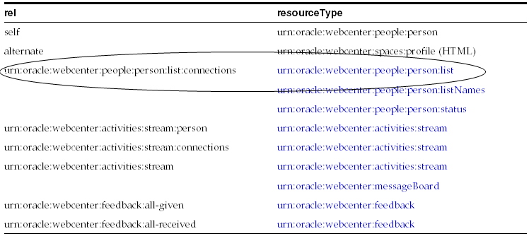

表C-4に、リンクのrel要素に応じて返されるアクティビティを示します。
表C-4 streamによって返されるアクティビティ
rel 戻り値
urn:oracle:webcenter:activities:stream:person
ユーザーのストリームからのアクティビティ(GUID/@self)脚注 1
urn:oracle:webcenter:activities:stream:connections
ユーザーのコネクションのストリームからのアクティビティ(GUID/@connections)
アクティビティ・ストリーム問合せフィルタによって決定されるアクティビティ
urn:oracle:webcenter:activities:stream:space
ポータル・アクティビティ・ストリームからのアクティビティ
urn:oracle:webcenter:activities:stream:list
ポータル・アクティビティ・リストからのアクティビティ

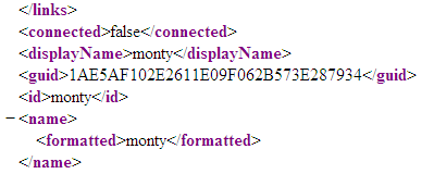

C.14.2.4.12 personの読取り専用要素
表C-11に、personリソースの読取り専用要素を示します。
ノート:
personレスポンス内に存在する要素は、ユーザー・リポジトリの構成方法およびそれによってサポートされている要素に応じて異なります。さらに、address、emails、photos、phoneNumbers、organizationなど、表C-11に示すデータのいくつかは複数のインスタンスを持つことができます。

C.14.2.4.13 personからリンクされるリソース・タイプ
表C-12に、クライアントがpersonリソースからリンクできるリソース・タイプを示します。
表C-12 personに関連するリソース・タイプ
rel リソース・タイプ
self
urn:oracle:webcenter:people:person
alternate
urn:oracle:webcenter:spaces:profile (HTML)
urn:oracle:webcenter:people:person:list:connections
related
urn:oracle:webcenter:people:person:listNames
related
urn:oracle:webcenter:people:person:status
related
urn:oracle:webcenter:messageBoard
urn:oracle:webcenter:feedback:all-given
urn:oracle:webcenter:feedback:all-received

    2. 招待したいユーザーの検索を実行します。この例では、ユーザーの名前はMontyです。
      GET http://<host:port>/rest/api/people?q=loginid:equals:monty&utoken=ASDF
    3. 図C-1に示すように、レスポンスでMontyのGUIDを探します。
      図C-1 ユーザーのGUIDを含むレスポンス
      図C-1の説明が続きます
    4. GUIDを保存し、それを使用してそのユーザーとコネクションを持てるようにします。
  3. 招待を受ける人のGUIDを把握したら、その人を追加するリソースを見つける必要があります。この場合は、自身のconnectionsにその人を追加します。
    自分のconnectionsリストを見つけるには、まず、ピープル・コネクションに関する項で"connections"を調べます。表C-12で、personリソースからconnectionsにリンクしていることがわかります。便宜上、この表を図C-2に示します。
    図C-2 connectionsリンクの検出
    図C-2の説明が続きます
    「図C-2 connectionsリンクの検出」の説明
    connectionsがpersonリソースからリンクしていることがわかったので、personリソースを見つける必要があります。URNが示すように、次のステップに従ってpeopleリソースからpersonリソースにナビゲートします。
