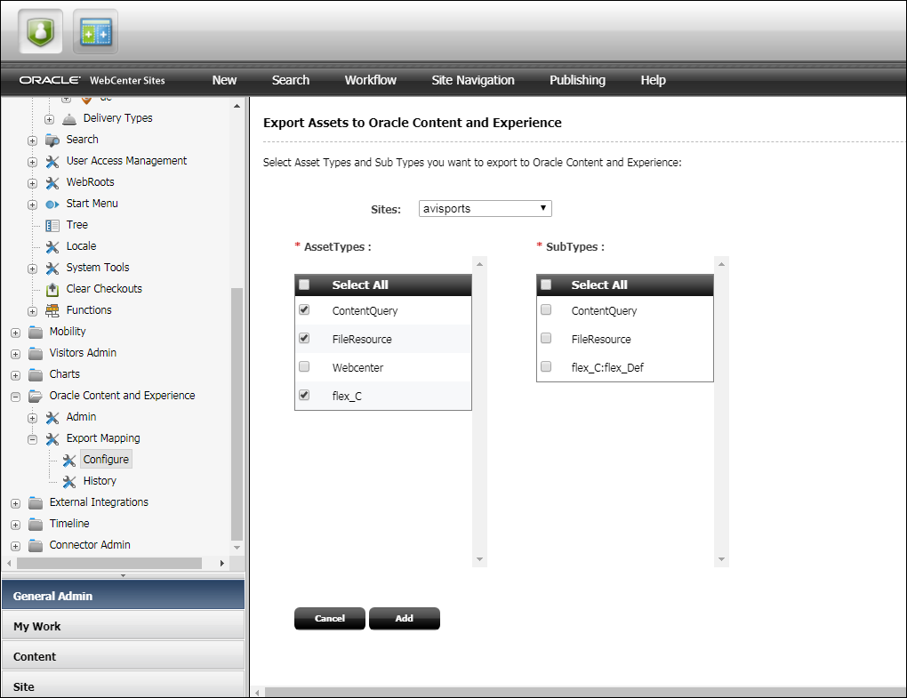

- アセット・タイプとサブ・タイプを含めるOCEマッピングを作成してから、新しい宛先を作成し、配信タイプを選択する必要があります。
- パブリッシュするように選択したアセット・タイプとサブ・タイプを承認します。

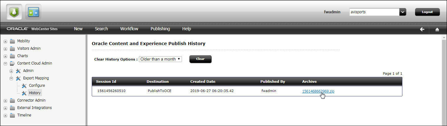

29.5 パブリッシュ済アセットのダウンロード
OCE宛先にパブリッシュすると、すべてのアセットとそのタイプを含む.zipファイルが作成されます。このzipファイルをローカル・システムにダウンロードできます。
パブリッシュ済アセットをダウンロードするには:

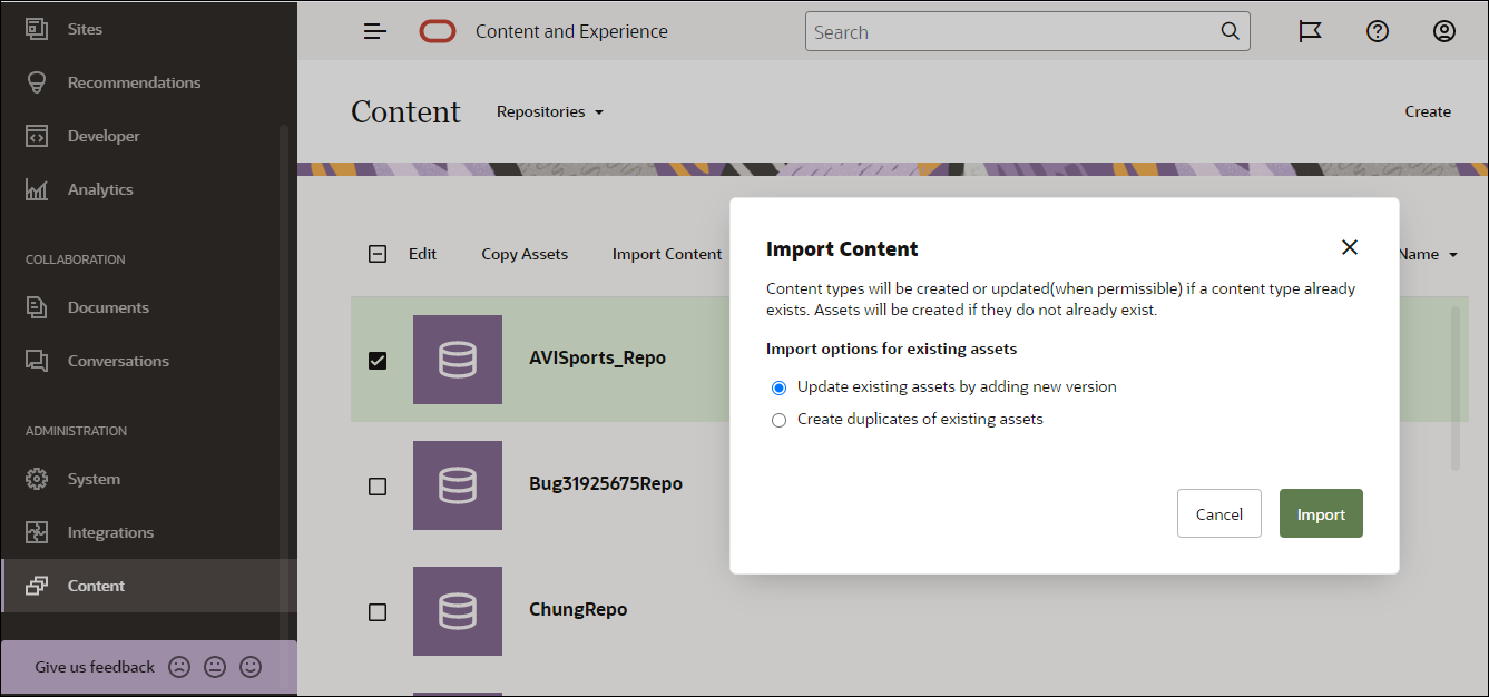

29.6 Oracle Content and Experienceへのパブリッシュ済アセットのインポート
- zipファイルをOracle Content and Experienceにアップロードします。
- パブリッシュ済アセットをリポジトリにインポートします。
パブリッシュ済アセットをインポートするには:

- マッピングをzipファイルにエクスポートします。
- エクスポートされた新しいマッピングを古いリポジトリ(AVISports_Repoなど)のOCEにインポートします。アセットがバージョン2 (v2)に更新されることを確認できます。
