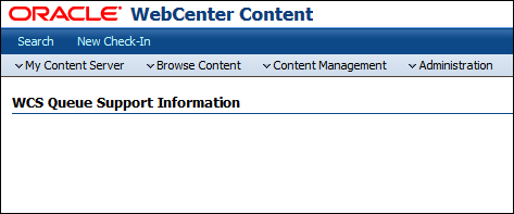

    • 「WCSキュー・サポート情報」。このグラフィカル・インタフェースは、各WebCenter Sitesクライアントのトークン履歴をリストします。トークン情報は、前の更新にロールバックするために使用できます。

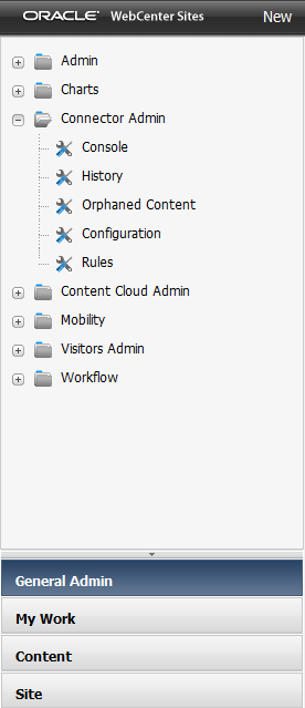

  • コネクタ管理者: コネクタを制御するために使用されるグラフィカル・インタフェースです。WCC統合がインストールされていると、次の図に示すように、WebCenter Sites Adminインタフェースのナビゲーション・ツリーに「コネクタ管理者」ノードが追加されます。
    図39-1 WCCの「コネクタ管理者」ノード
    図39-1の説明が続きます
    「図39-1 WCCの「コネクタ管理者」ノード」の説明
    「コネクタ管理者」ノードはコネクタを設定、実行および管理するために使用されます。たとえば、コネクタ・ルールの作成および有効化、WebCenter Contentへの接続の確立、コネクタの手動実行、コネクタ・アクティビティの監視、コネクタ履歴の表示およびトークン情報の取得を実行できます。
    「「コネクタ管理者」ノードへのアクセスの有効化」を参照してください。

  • 「WCSキュー・サポート情報」ページが追加され、WebCenter Sitesクライアントとそのトークン履歴がリストされます。同期が開始されると、同期されたコンテンツ・アイテムとそれらの更新履歴が同じページに記録されます。

  5. 「WCSキュー・サポート情報」ページの表示を確認します。
    1. WebCenter Contentに管理者としてログインします。
    2. 「管理」→「WCS管理」の順に選択して、「WCSキュー・サポート情報」ページを開きます(次の図を参照)。
      図39-3 WebCenter Contentサーバーの「WCSキュー・サポート情報」ページ
      図39-3の説明が続きます
      「図39-3 WebCenter Contentサーバーの「WCSキュー・サポート情報」ページ」の説明

「コネクタ管理者」ノードへのアクセスを有効にするには:
  1. 作業するコンテンツ管理サイトで管理インタフェースを開き、「コネクタ管理者」ノードを見つけます(次の図を参照)。
    図39-4 「コネクタ管理者」タブ
    図39-4の説明が続きます
    「図39-4 「コネクタ管理者」タブ」の説明
  2. 「コネクタ管理者」ノードが表示されない場合は、自分自身(および他のユーザー)にConnectorAdminロールを割り当てます。「ACLおよびロールの使用」を参照してください。
