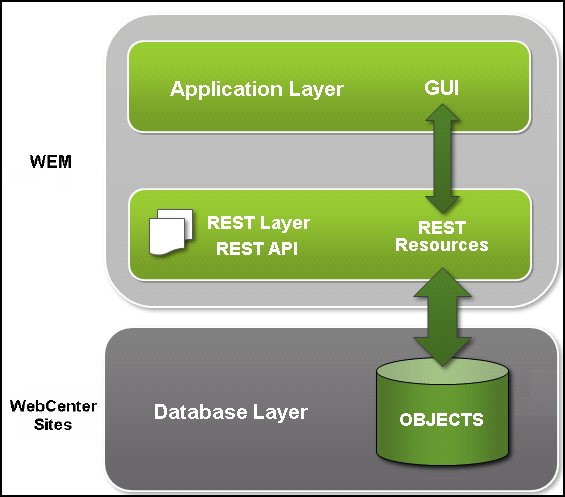

WEMフレームワークのテクノロジを使用して、アプリケーションを開発し、それらのアプリケーションをOracle WebCenter Sitesに統合します。WEM Adminインタフェースにより、アプリケーションを集中管理でき、アプリケーションにアクセスするためのシングル・サインオン機能をユーザーが使用することを認可します。
WEMフレームワークを使用するには、コンテンツ管理プラットフォームが必要です。フレームワークは、WebCenter Sites上で動作し、WebCenter Sites Representational State Transfer (REST) APIを備えています。サイト、ユーザーおよびデータ・モデルなど、WebCenter Sitesデータベース内のオブジェクトは、WEMフレームワークでRESTリソースにマッピングされます。
WEMフレームワーク上に実装されたアプリケーションは、RESTサービスを介してWebCenter Sitesデータベースと通信します。このアプリケーションは、WEM Adminで「アプリケーション」ページのリスト項目として表示されます。管理者がユーザーを認可する際に、アプリケーションおよびそのリソースへのアクセスが構成されます。
図11-1 WEMフレームワーク
図11-1の説明が続きます
「図11-1 WEMフレームワーク」の説明

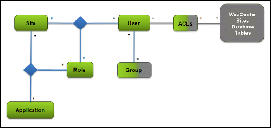

図11-2に示すようにアイテムを結合することによって、ユーザーにアプリケーションの使用を許可します。
  • アプリケーションとユーザーは、ロールを介してサイトに割り当てられます。
  • 同じサイト上のユーザーとアプリケーションでロールを共有すると、そのサイト上のアプリケーションへのアクセスがユーザーに付与されます。
  • ACLはユーザーに割り当てられ、システムへのアクセスを提供します。
WEM Adminを使用して、一般管理者は、サイト、アプリケーション、ユーザーおよびロールを、作成およびその他の方法で管理できます。グループとACLは、WebCenter Sites Adminインタフェースで構成する必要があります。それらは、WEM Adminのユーザー・アカウントに表示されます。

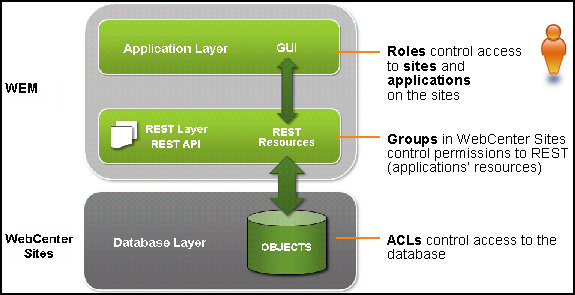

結合が完了すると、ユーザーは、データベース・レベル、RESTレベルおよびアプリケーション・レベルで認可されます。
図11-3 WEMフレームワーク
図11-3の説明が続きます
「図11-3 WEMフレームワーク」の説明
習熟したWebCenter Sites管理者であれば、WEM Adminインタフェースによって、アプリケーションへのアクセスを制御するためのサイトおよびロールの用途が拡張されることがわかります。ロールをアプリケーション内で使用して、(WebCenter Sitesと同様に)インタフェース機能を保護し、それによってアプリケーションのコンテンツへのアクセスを制限することもできます。
WebCenter Sitesとは異なり、WEM Adminはデータ・モデルを公開しません。REST APIが公開します。この点においてWEM Adminは厳密な意味での認可インタフェースとみなすことができ、(ACLおよびグループの構成用に)WebCenter Sites Adminインタフェースでサポートされます。このガイドの以降の章では、ユーザーの作成と認可手順、およびサイト管理のガイドラインについて説明します。
