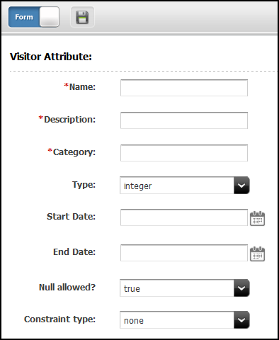

37.2.1 訪問者属性の作成
Engageフォームを使用して訪問者属性を作成します。
新しいビジター属性を作成するには:
  1. Adminインタフェースを開きます。
  2. ボタン・バーで「新規」をクリックします。
  3. アセット・タイプのリストから、新規訪問者属性を選択します。(サイト訪問者属性のアセット・タイプは、サイトに対して有効にする必要があります。)
    サイト訪問者属性フォームが開きます。
    図37-1 サイト訪問者属性
    図37-1の説明が続きます
    「図37-1 サイト訪問者属性」の説明
    ノート:
    ログイン/パスワードの組合せに管理者権限がない場合、訪問者属性はメニューに表示されません。サイト管理者に問い合せて、使用するユーザー名に管理ユーザー・プロファイルを割り当てるよう依頼してください。
  4. 「名前」フィールドで、属性(フィールド)を説明する一意の名前を入力します。最大32文字の英数字(スペースを含む)を入力できます。最初の文字は英字である必要があります。
  5. 「説明」フィールドで、属性(フィールド)の説明を入力します。属性を簡単に特定できる値(英数字)を入力します(属性は、セグメント・フィルタ・フォーム内の名前ではなく、この説明によってリストされます)。
  6. 「カテゴリ」フィールドで、属性のカテゴリを入力します。このフィールドに入力するテキストによって、セグメント・フィルタ・フォームで属性がリストされる場所が決定されます。最大32文字の英数字を入力できます。
    ノート:
    訪問者属性のカテゴリは、履歴定義のカテゴリとは別にする必要があります。

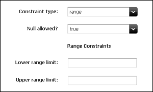

オプション2: 値の範囲から入力を受け入れる属性の構成
特定の値の範囲を受け入れる属性を構成するには、データ型をinteger、short、long、doubleまたはmoneyにする必要があります。
  1. 「制約タイプ」ドロップダウン・リストから、「範囲」を選択します。
    フォームに「範囲」フィールドが表示されます。
  2. 「下限域制限」フィールドで、フィールドとして使用される際に属性で受入れ可能な最小値を指定します。この値を負の数値にはできません。
  3. 「上限域制限」フィールドで、フィールドとして使用される際に属性で受入れ可能な最大値を入力します。(データ型がshortでは255まで、integerでは65,535まで、doubleでは4,294,967,295まで、moneyでは無制限に値を入力できます。)
    たとえば、Ageという名前の属性で、1から110の間の値のみを受け入れるように制限できます。

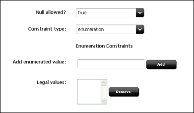

オプション3: ドロップダウン・リストに値のリストを提供する属性の構成
  1. 「制約タイプ」ドロップダウン・リストから、「列挙」を選択します。
    このフォームでは、オプション追加用のテキスト・ボックスが表示されます。
  2. 「列挙値の追加」フィールドで、最初のオプションの名前を入力します。たとえば、genderという名前の属性に、オプションとしてfemaleを含めることができます。
  3. 「追加」をクリックします。
    オプションがリストに移動します。
  4. この属性(フィールド)で使用可能にするオプションごとに、このステップを繰り返します。

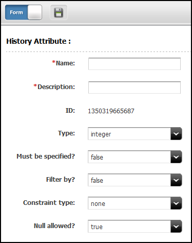

37.2.2 履歴属性の作成
訪問者属性とは異なり、履歴属性は履歴定義で使用するために作成します。それらを使用して履歴定義を定義するまで、セグメント・フィルタ・フォームでそれらを使用できません。
Engageフォームを使用して履歴属性を作成するには、この項の手順を実行します。
ノート:
履歴定義の定義に使用している履歴属性は、編集または削除できません。履歴定義から削除することもできません。したがって、履歴属性が変更されている履歴定義の使用を中止してください。新しい履歴属性を作成し、新しい履歴定義を作成した後、その新しい履歴定義を使用するようにしてください。
新しい履歴属性を作成するには:
  2. ボタン・バーの「新規」をクリックして、リストから新規履歴属性を選択します。
    「履歴属性」フォームが開きます。
    図37-3 「履歴属性」フォーム
    図37-3の説明が続きます
    「図37-3 「履歴属性」フォーム」の説明
    ノート:
    「履歴属性」がメニュー・リストに表示されない場合は、ログイン/パスワードの組合せでは管理者権限が付与されないことを意味します。サイト管理者に問い合せて、使用するユーザー名に管理ユーザー・プロファイルを割り当てるよう依頼してください。
  3. 「履歴属性」フォームの「名前」フィールドで、属性(フィールド)を説明する一意の名前を入力します。最大32文字の英数字(スペースを含む)を入力できます。最初の文字は英字である必要があります。
  4. 「説明」フィールドで、属性(フィールド)の説明を入力します。属性を簡単に特定できる値(英数字)を入力します(属性は、セグメント・フィルタ・フォーム内の名前ではなく、この説明によってリストされます)。
  5. 「タイプ」ドロップダウン・リストから、データ型を選択します。
  6. 「string」を選択した場合は、「長さ」フィールドで、その属性(フィールド)に入力可能な最大の文字数を入力します。
  7. セグメントを定義する履歴定義でこの属性を必須フィールドにする場合は、「指定が必要」フィールドで、「true」を選択します。
  8. 「フィルタ」ドロップダウン・リストから、「true」を選択します。
    「フィルタ条件」を「true」に設定しない場合は、マーケティング担当者がセグメントを作成する際に、その属性(フィールド)が所属するいずれの履歴定義に対してもその属性を制約として使用できません。
    この属性のデータ型が数値の場合は、「フィルタ条件」をtrueまたはfalseのいずれに設定しても、セグメント内の合計制約に選択可能な属性のリストにデフォルトでこの属性が追加されます。ただし、その他の方法で制約として数値属性を使用するには、「フィルタ条件」をtrueに設定する必要があります。
  9. 「NULL値を許可」ドロップダウン・リストから、「true」を選択するとNULL値が許可され、「false」を選択すると属性の入力が使用時に要求されます。たとえば、booleanデータ型の属性はNULL値を許可できません。
  10. 「NULL値を許可」ドロップダウン・リストで「false」を選択した場合は、「デフォルト値」フィールドで、その属性のデータ型に適合するデフォルト値を入力します。たとえば、integerデータ型のデフォルト値は、数値にする必要があります。

値の範囲から入力を受け入れる属性の構成
特定の値の範囲を受け入れる属性を構成するには、データ型をinteger、short、long、doubleまたはmoneyにする必要があります。この図は、範囲の制約と関連フィールドを示しています。
図37-4 範囲の制約と関連フィールド
図37-4の説明が続きます
「図37-4 範囲の制約と関連フィールド」の説明
    たとえば、項目数という名前の属性で、1から50の間の値のみを受け入れるように制限できます。
固有の値のドロップダウン・リストを提供する属性の構成
  1. 「制約タイプ」フィールドから、「列挙」を選択します。
    図37-5 列挙の制約のフィールド
    図37-5の説明が続きます
    「図37-5 列挙の制約のフィールド」の説明
  3. 「追加」をクリックします。
  4. この属性で使用可能にするオプションごとに、このステップを繰り返します。

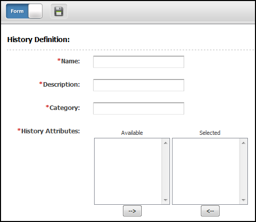

37.2.3 履歴定義の作成
履歴定義は履歴属性で構成されます。したがって、履歴定義を作成するには、少なくとも1つの履歴属性が必要になります。
Engageフォームを使用して履歴定義を作成するには:
  1. Adminインタフェースにログインします。
  2. 「新規」をクリックして、リストから履歴定義を選択します。
    履歴定義フォームが開きます。
    図37-6 履歴定義のフィールド
    図37-6の説明が続きます
    「図37-6 履歴定義のフィールド」の説明
    ノート:
    ログイン/パスワードの組合せに管理者権限がない場合、履歴定義はメニューに表示されません。サイト管理者に問い合せて、使用するユーザー名に管理ユーザー・プロファイルを割り当てるよう依頼してください。
  3. 「名前」フィールドで、履歴定義(レコード)を説明する一意の名前を入力します。最大32文字の英数字(スペースを含む)を入力できます。最初の文字は英字である必要があります。
  4. 「説明」フィールドで、履歴定義の説明を入力します。属性を簡単に特定できる値(英数字)を入力します(履歴定義は、セグメント・フィルタ・フォーム内の名前ではなく、この説明によってリストされます)。
  5. 「カテゴリ」フィールドで、履歴定義のカテゴリを入力します。このフィールドに入力するテキストによって、セグメント・フィルタ・フォームでの履歴定義のソート方法および表示方法が決定されます。最大32文字の英数字を入力できます。
    ノート:
    履歴定義のカテゴリは、訪問者属性のカテゴリとは別にする必要があります。
  6. 「フィールド」領域で、この履歴定義を構成する履歴属性を選択します。属性を選択して右矢印をクリックすることで、その属性が右のリストに移動します。[Ctrl]を押しながらクリックすると、複数の属性を同時に選択できます。
    ノート:
    履歴定義の定義に使用した履歴属性を編集または削除することはできません。
  7. 「保存」をクリックします。
    Engageにより、WebCenter Sitesデータベースの訪問者データ・アセット表にこの履歴定義(記録)に対するエントリが作成され、該当するサイト訪問者の型に関する情報を格納する場所がデータベースに確保されます。
    次に、Engageにより、「調査」フォームの履歴定義の概要が開きます。
これで、この履歴定義をセグメント内で使用できるようになります。
