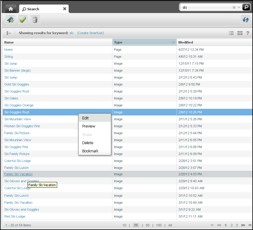

60.1.2 検索ビューでカスタマイズ可能な内容
次の図は、リスト表示でカスタマイズ可能な機能を示しています。「ドッキングされていないビューのカスタマイズ」を参照してください。これはドッキングされたビューにも適用されます。
ソート・メニューとツールチップは個別にカスタマイズされます。「ソート・メニューおよびツールチップのカスタマイズ」を参照してください。
どのビューが指定のモードでデフォルトで開くかは、構成設定とユーザーの検索習慣にかかっています。たとえば、ドッキング解除済モードでのデフォルト・ビューとしてサムネイル表示を設定した場合、ユーザーがドッキング解除済モードで最初に検索を実行するときにサムネイル表示が開き、リスト表示に切り替えるまでサムネイル表示が開かれたままになります。(ブラウザのCookieがクリアされるまで、検索によりユーザーの選択内容が記憶されます。)
次の図に、リスト表示のカスタマイズ可能な機能を示します。
図60-1 リスト表示のカスタマイズ可能な機能
図60-1の説明が続きます
「図60-1 リスト表示のカスタマイズ可能な機能」の説明
リスト表示のカスタマイズ可能な機能は次のとおりです。
  • 返されるアイテムの最大数
  • ページ当たりの行数
  • 表示するフィールド(列)
  • 列の表示名
  • 列幅
  • 日付とその他のフィールドのフォーマット
  • デフォルトのソート・フィールドとソート順
  • ソート・メニュー(ドッキング・モード)
  • コンテキスト(右クリック)メニュー
  • ツールチップ(ドッキング・モード)

60.5.2 検索結果のツールチップのカスタマイズ
ツールチップは、ドッキングされたビューに対してのみカスタマイズできます。ドッキングされたビューは、制限されたスペース内に表示されるため、検索結果として返されるアセットに関する情報量が限定されます。ツールチップは、返されたアセットに関する詳細情報を表示する方法です。たとえば、次の図に示すように、ドッキング・モードで表示されている内容に加え、フィールド名と値を表示するためにツールチップをカスタマイズできます。カスタム・メッセージを表示するためにツールチップをカスタマイズしたり、ツールチップの外観を変更することもできます。
図60-4 ドッキングされていないリスト表示のツールチップ
図60-4の説明が続きます
「図60-4 ドッキングされていないリスト表示のツールチップ」の説明
ドッキングされた検索結果のデフォルトのツールチップは、エレメントUI/Layout/CenterPane/Search/View/SearchToolTipHtmlでレンダリングされます。このエレメントは、ツールチップをボックスとしてレンダリングします。ボックス内で、UI/Layout/CenterPane/Search/View/ListViewConfig(またはUI/Layout/CenterPane/Search/View/ThumbnailViewConfig)の<fields>セクションの各フィールドの名前をレンダリングしますが、これはフィールドの<displayintooltip>プロパティがtrueに設定されている場合にのみ実行されます。たとえば、<displayintooltip>がtrueに設定されている場合は、次のListViewConfig.jspのName、TypeおよびModifiedフィールドが、前の図のツールチップの一部として表示されます。

60.5.3 コンテキスト・メニューのカスタマイズ
コンテキスト・メニューは、すべての検索ビューでカスタマイズ可能です。
コンテキスト・メニューをカスタマイズするには、次のコードで独自のMyConfig.jspを作成して、エレメントUI/Config/GlobalHtmlをオーバーライドします。
