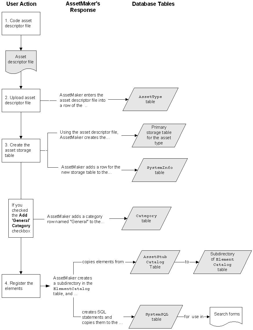

5.1.1 AssetMakerの仕組み
AssetMakerを使用して新しいベーシック・アセット・タイプを作成するには、次のステップに従います。
  1. アセット記述子ファイルをコーディングします。
    この章では、アセット記述子ファイルとそのコーディングについて説明します。AssetMakerタグの詳細は、『Oracle WebCenter Sitesリファレンス・タグ・リファレンス』を参照してください。

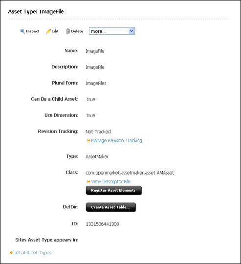

  2. ファイルをアップロードします。
    AssetMakerによってAssetType表に行が作成され、その行にアセット記述子ファイルがコピーされます。
  3. 表を作成します。
    「アセット表の作成」ボタンをクリックすると、AssetMakerによって次の操作が実行されます。
    • アセット記述子ファイルを解析します。
    • 該当するタイプのアセットに対応するプライマリ記憶域表を作成します。表の名前は、アセット記述子ファイルで特定されたアセット・タイプの名前と一致します。各列のデータ型もファイルに記述される文で定義されます。
      アセット記述子ファイルで定義された列に加えて、WebCenter Sitesが正常に機能するために必要なデフォルトの列がAssetMakerによって作成されます。
    • 新しく作成された表の行をSystemInfo表に追加します。
      すべてのアセット表はオブジェクト表であるため、systable列の値はobjに設定されます。
      すべてのアセット表にURL列が存在します。そのため、defdir列の値は、アセット・タイプを作成する際に、アセット記述子ファイルで指定した値、または「アセット表の作成」フォームの「DefDir」フィールドで指定した値に設定されます。
    • 「「一般」カテゴリの追加」オプションを選択してある場合には、Asset MakerによってCategory表に、新しいアセット・タイプに対応する行が1つ追加され、そのカテゴリにGeneralという名前が付けられます。
  4. エレメントを登録します。
    • OpenMarket/Xcelerate/AssetTypeディレクトリの下にあるElementCatalog表に、新しいアセット・タイプに対応するサブディレクトリを作成します。
    • AssetStubCatalog表のエレメントを、ElementCatalog表の新しいサブディレクトリにコピーします。これらのエレメントは、このタイプのアセットを操作できるようにWebCenter Sitesのフォームをレンダリングし、WebCenter Sitesの機能に処理ロジックを提供します。
    • 検索フォームの個々のフィールドに対する検索機能を実装したSQL文を作成します。これらの文はSystemSQL表に配置されます。
このタイプのアセットの作成、編集、調査などを行うと、AssetMakerによってAssetType表に配置されているアセット記述子ファイルが解析され、このフォームがアセット・タイプに固有になるよう、WebCenter Sitesにその値が渡されます。アセット記述子ファイル内の文により、フィールドの入力タイプが決まり、フィールドの長さの制限が指定され、フィールドを検索フォームと検索結果フォームに表示するかどうかが決まります。
アセット・タイプを作成した後に、このアセット・タイプを使用するサイトでのアセット・タイプの有効化やスタート・メニューのショートカットの作成などが必要になります。
次の図には、AssetMakerの仕組みや、ベーシック・アセット・タイプが作成される際に使用するデータベース表がまとめてあります。
図5-1 AssetMakerの仕組み
図5-1の説明が続きます
「図5-1 AssetMakerの仕組み」の説明

    AssetMakerでは、ファイルがAssetType表に入力され(つまり、アセット記述子ファイルがAssetType表のデフォルトの記憶域ディレクトリにアップロードされ)、「アセット・タイプ」フォームが開きます。
    図5-2 「アセット・タイプ」フォーム
    図5-2の説明が続きます
    「図5-2 「アセット・タイプ」フォーム」の説明
5.3.3 アセット表の作成
このステップは、「アセット記述子ファイルのWebCenter Sitesへのアップロード」のステップ6からの続きです。
  1. 「アセット表の作成」を選択します。
  2. 「Defdir」フィールドの値を調べて、必要に応じて変更します。AssetMakerはこの値をアセット記述子ファイルから読み取ります。次のいずれかの条件がある場合には、このフィールドに値を入力する必要があります。
    • アセット記述子のASSETタグに対応するDEFDIRパラメータを使用して値を入力しなかった場合。
    • デフォルトの記憶域ディレクトリを変更する場合(これは、アセット・タイプを別のシステムに移行する際の典型的な状況です)。
    「「一般」カテゴリの追加」オプションを有効にします。Asset MakerによってCategory表に、新しいアセット・タイプに対応する行が1つ追加され、そのカテゴリに「一般」という名前が付けられます。
  3. 「アセット表の作成」をクリックします。
    AssetMakerによって表が作成され、確認が表示されます。
  4. 「アセット・エレメントの登録」を選択して、「アセット・エレメントの登録」をクリックします。
    エレメントがAssetStubElementCatalog表からElementCatalog表のアセット・タイプのディレクトリにコピーされ、SQL文がSystemSQL表にコピーされます。
    終了すると、確認が表示されます。

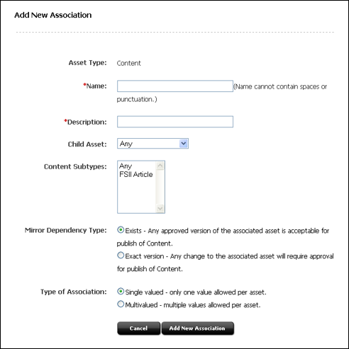

  3. 選択したアセット・タイプで、「アセットのアソシエーション」→「新規追加」を選択します。
    「新規アソシエーションの追加」フォームが開きます。
    図5-5 「新規アソシエーションの追加」ダイアログ
    図5-5の説明が続きます
    「図5-5 「新規アソシエーションの追加」ダイアログ」の説明
  4. 「名前」フィールドで、スペース、小数点または引用符を使用せずにアソシエーション・フィールド名を入力します。
  5. 「説明」フィールドに、フィールドの短い説明を入力します。WebCenter Sitesでは、新しいアセット・フォームに表示される際、このフィールドに入力したテキストがフィールド名として使用されます。
  6. 「子アセット」フィールドで、このフィールドに表示されるアセット・タイプの種類を選択します。(「子アセット」フィールドと呼ばれるのは、アソシエーションがアセット間の親子関係を作成しているためです。)このフィールドでは、テンプレートやページ・アセット・タイプを指定できません。
  7. 「サブタイプ」フィールドで、このアソシエーションに対する1つまたは複数のサブタイプを強調表示して選択します。複数のサブタイプを選択するには、選択内容をマウスでクリックしながら[Ctrl]キーを押します。
  8. 「依存性タイプのミラーリング」セクションで、このアセットのアソシエーションに最適なオプションを選択します。デフォルトでは、「存在」に設定されています。ここで指定された依存性タイプは、公開方法がサーバーに対してミラーの場合、承認システムで使用されます。
  9. 「新規アソシエーションの追加」をクリックします。
    WebCenter Sitesでは、このアソシエーションの「アソシエーション」表に行が作成されます。この行で使用される名前は、ステップ4で「名前」フィールドに入力したテキストです。
