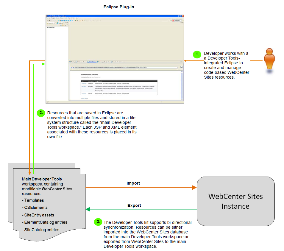

70.1 Developer Toolsアーキテクチャの概要
開発者は、パーソナルかつ柔軟な環境で作業することを好みます。WebCenter SitesをEclipse IDEと統合すると、生産性を高める環境を作成できます。Developer Toolsと(したがってWebCenter Sitesとも)対話するには、主にEclipseを使用します。また、WebCenter Sitesリソースを管理するための豊富な機能が用意されています。
Developer Toolsは、(ローカルまたはリモートの)任意のコンピュータで実行されています。EclipseとWebCenter Sitesのどちらで管理しているリソースでも、Developer Toolsキットを使用して自動または手動で同期できます。
たとえば、Eclipseで管理されるリソースはファイル・システムのファイルとして格納されるため、開発者は、任意のバージョン・コントロール・システムと統合するというオプションを選択できます。リソースが変更されたときに、WebCenter Sitesを実行していると、リソースは自動的に同期され、WebCenter Sitesにデータベースのネイティブ表現形式でリソースがインポートされます。手動の同期は、双方向に実行できます。
この図は、Developer Toolsの概要を示しています。
図70-1 Developer Toolsプロセスのフロー
図70-1の説明が続きます
「図70-1 Developer Toolsプロセスのフロー」の説明

Developer Toolsキットでは、EclipseのリソースをWebCenter Sitesのものと同期します。これにより、Developer ToolsワークスペースとWebCenter Sitesデータベースに同じコンテンツが含まれるようになります。
手動の同期は双方向で、WebCenter Sitesデータベースにリソースをインポートすることも、Developer Toolsワークスペースにリソースをエクスポートすることもできます。
Eclipseにリソースをエクスポートすると、そのリソースはファイルに変換されます。WebCenter Sitesにリソースをインポートすると、そのリソースはWebCenter Sitesのネイティブ形式(データベース表現)に変換されます。

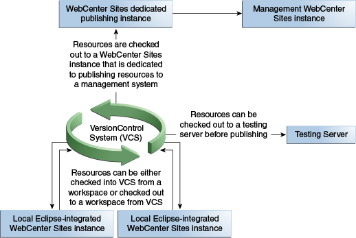

70.8 バージョン・コントロール・システムの使用について
バージョン・コントロール・システムを使用すると、テスト用サーバー、管理WebCenter Sitesシステム、他の開発者のWebCenter Sitesインスタンスなどのターゲット・システムにリソースをチェックアウトして、それらの機能(パブリッシュなど)を使用できるようになります。Developer Toolsキットは、バージョン・コントロール・システムをサポートしています。そのため、WebCenter Sitesインスタンスおよび同僚との間でリソースを交換できるように実装できます。また、他の開発者によってチェック・インされたリソースでワークスペースを更新することもできます。
図は、Developer Toolsとバージョン・コントロール・システムを併用する例を示しています。この例では、専用のWebCenter Sitesインスタンスを使用して、リソースを管理WebCenter Sitesインスタンスにパブリッシュしています。そのため、WebCenter Sitesに備わった承認/パブリッシュの機能を使用して、バージョン・コントロール・システムからチェックアウトしたリソースをパブリッシュできます。この例は、Developer Toolsとバージョン・コントロール・システムを併せて使用する場合に推奨される方法ですが、必須だというわけではありません。
図70-2 Developer Toolsとバージョン・コントロール・システムの使用
図70-2の説明が続きます
「図70-2 Developer Toolsとバージョン・コントロール・システムの使用」の説明
