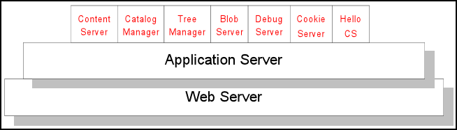

WebCenter Sitesオペレーティング・システムは、アプリケーション・サーバーのさらに上で稼働する複数のサーブレットで構成されています。それぞれのサーブレットは、必要に応じて、不連続なタスクを実行するために起動されます。それぞれのサーブレットには、対応するJava APIとJavaメソッドおよびJSPタグがあり、機能を起動するために使用します。
この図は、WebCenter Sitesの主なサーブレットを示しています。
図1-1 WebCenter Sitesの主なサーブレット
図1-1の説明が続きます
「図1-1 WebCenter Sitesの主なサーブレット」の説明
WebCenter Sitesの主なサーブレットは次のとおりです。
  • ContentServer: ページの生成とその提供を動的に行います。このサーブレットでは、ディスク・キャッシング、セッション管理、イベント管理、検索、パーソナライズの各種サービスが提供されます。
  • CatalogManager: リビジョン追跡、セキュリティ、結果セットのキャッシング、パブリッシュ・サービスなど、WebCenter Sitesデータベースに対するデータベース管理のほとんどを提供します。
  • TreeManager: WebCenter Sitesデータベースにある他の表の階層情報を格納したツリー表を管理します。
  • BlobServer: バイナリ・ラージ・オブジェクト(BLOB)の検索とその提供を行います。BLOBは一切処理されず、格納されている状態そのままで提供されます。
  • DebugServer: XMLコードのデバッグに役立つツールを提供します。
  • CookieServer: WebCenter SitesのページにCookieを提供します(それらのページの配信元がContentServerサーブレットであってもSatellite Serverアプリケーションであっても関係ありません)。
  • HelloCS: システムにインストールされているWebCenter Sitesソフトウェアのバージョン情報を表示します。
一般的には、どのサーブレットがどのサービスまたはタスクを実行しているかを認識する必要はありません。適切なJavaメソッド、あるいはXMLタグまたはJSPタグを起動して、どのサーブレットをコールすべきかをWebCenter Sitesのコア・アプリケーションに判断させるのみです。このルールに対する例外は、サーブレットのURLを参照するコードを記述するときです。つまり、BLOBへのリンク、またはWebCenter Sitesのページでの別ページへのリンクを含めるときです。ContentServerサーブレットとBlobServerサーブレットは別々のURLにあるので、<A HREF>タグには、適切なサーブレットのURLを含める必要があります。

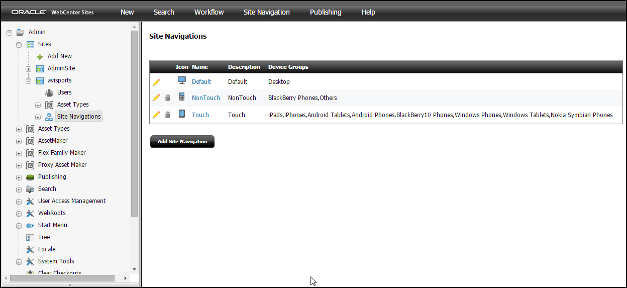

1.4 WebCenter Sitesのインタフェース
一部のタスクでは、Adminインタフェースを使用します。ただし、ContributorインタフェースおよびWEMインタフェースについても理解しておくことをお薦めします。
  • Adminインタフェース: Adminインタフェースにより、開発者および管理者はWebCenter Sitesを管理および構成できます。
    図1-2 Adminインタフェース
    図1-2の説明が続きます。
    「図1-2 Adminインタフェース」の説明
    左側のツリー・パネルには、開発者と管理者が操作する必要のあるコンテンツ管理エレメントがすべて含まれています。右側の作業領域は、すべてのタスクと操作が実行される場所です。
    Adminインタフェースではコードをベースにした操作がサポートされており、ベーシック・アセット・タイプの作成をグラフィカルに完了できます。たとえば、ベーシック・アセット・タイプを作成する手順は次のとおりです。
    1. (アセット記述子ファイルと呼ばれる) XMLファイルを記述して、ベーシック・アセット・タイプを定義します。
    2. このファイルをWebCenter Sitesにアップロードします。
    3. AssetMakerユーティリティを起動します。このインタフェース(AssetMaker)の機能の1つは、アセット記述子ファイルを読み取り、そこからこのアセット・タイプの記憶域表を作成します。このインタフェースで他の機能を使用すると、アセット・タイプを構成できます(たとえば、その認可されたユーザーの名前を付ける)。
    管理者は同じインタフェースを使用して、コンテンツ管理サイトの作成、システム・ユーザーの管理、それらシステム・ユーザーのコンテンツに対する権限の制御、ワークフロー・プロセスの確立、およびWebCenter Sitesの機能(Mobilityなど)の構成ができます。
