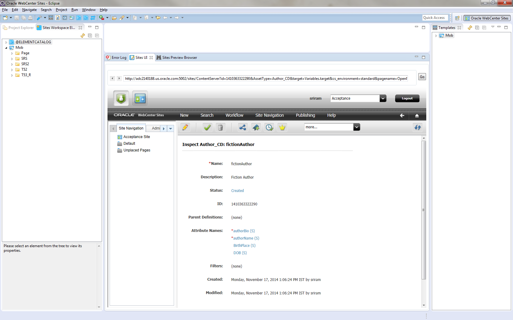

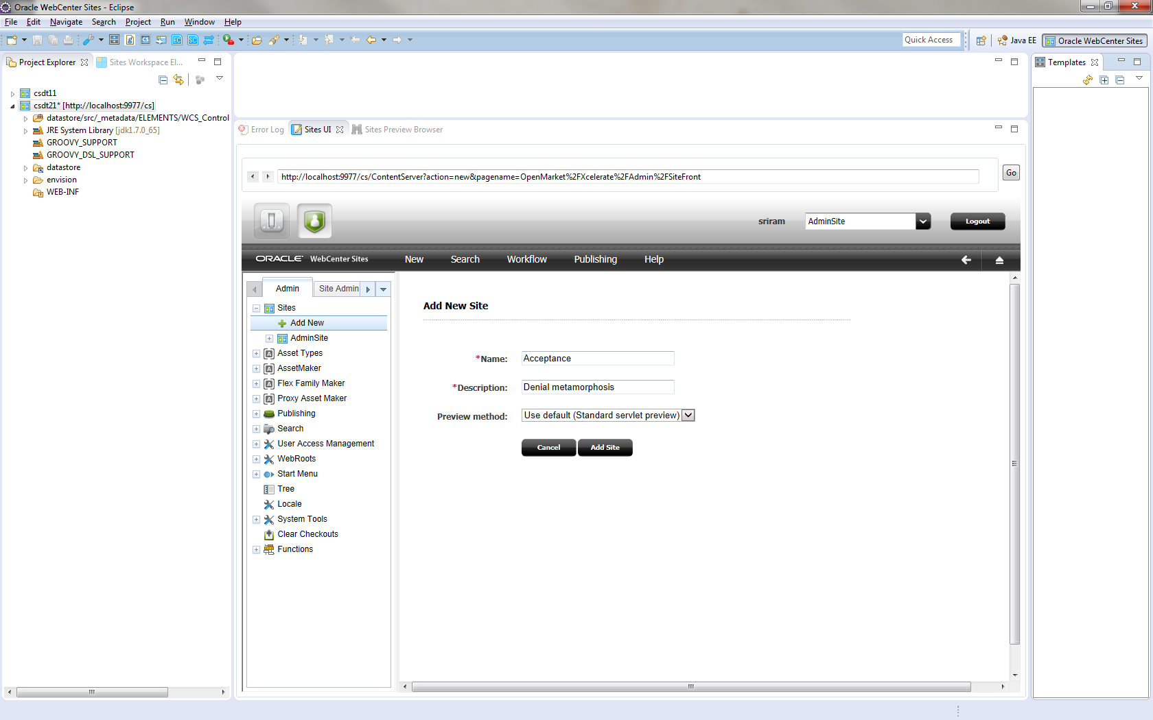

ArtieはEclipseの、組込みのAdminインタフェース・ビューを使用して、サイト定義を作成します(サイトの名前はAcceptanceとします)。
図79-2 サイト定義の作成
図79-2の説明が続きます
「図79-2 サイト定義の作成」の説明
Artieは、Adminインタフェースを実行する別のブラウザ・ウィンドウを使用して、サイト定義を作成することもできました。ただし、Artieは相当なEclipseの愛好家なので、Eclipseから離れることなく完全なWebCenter SitesのCMサイトを作成できるという事実に病み付きになっています。

  • フレックス属性(authorNameおよびauthorBio)とフレックス定義(fictionAuthor)を作成します。次に、属性をフレックス定義に追加します。
この図はこの構成を示しています。
図79-3 サイトのリソースの作成
図79-3の説明が続きます
「図79-3 サイトのリソースの作成」の説明

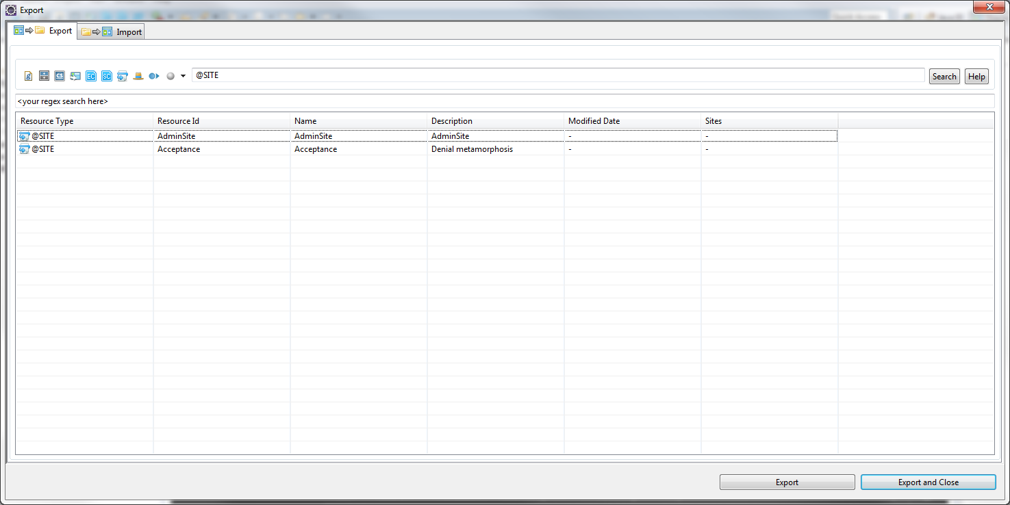

  1. Artieは、Eclipseの「Developer Tools Synchronization」を使用して「Export」タブにアクセスし、「Search」フィールドに@Siteセレクタを入力して、自分のWebCenter Sitesインスタンス上にあるすべてのサイトのリストを取得します。
    図79-4 WebCenter Sitesインスタンス上のサイトのリスト
    図79-4の説明が続きます
    「図79-4 WebCenter Sitesインスタンス上のサイトのリスト」の説明
    Artieは、先に作成したサイト(Acceptanceサイト)を選択し、「Export」ボタンをクリックして、自分のWebCenter Sitesインスタンスからワークスペースに、サイト定義をエクスポートします。

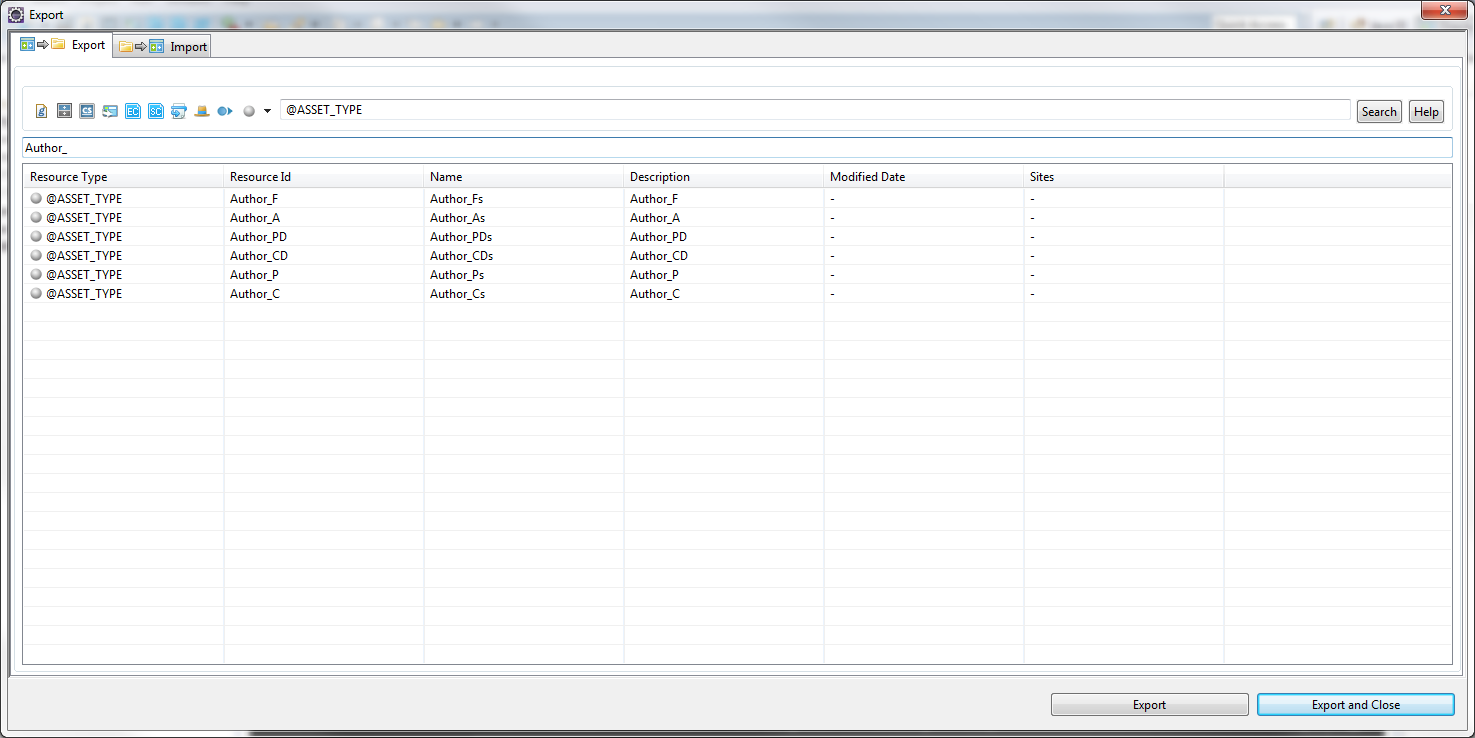

  2. 次に、Artieはサイトに関連付けられたフレックス・ファミリをワークスペースにエクスポートします。@ASSET_TYPEセレクタを使用して、自分のWebCenter Sitesインスタンス上にある、すべてのアセットをリストします。結果を絞り込むには、検索文字列Author_を使用します。次に、リストされているすべてのアイテムを選択し、「Export」をクリックします。
    図79-5 ワークスペースへのフレックス・ファミリの関連付け
    図79-5の説明が続きます
    「図79-5 ワークスペースへのフレックス・ファミリの関連付け」の説明
    フレックス・ファミリのタイプはワークスペースにシリアライズされます。これには、タイプ固有のElementCatalogエントリも含まれます。

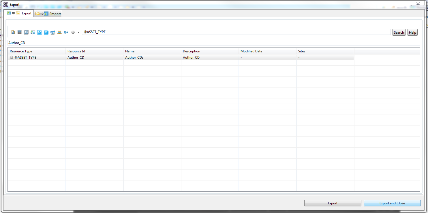

  3. ここで、Artieは自分のワークスペースにフレックス定義をエクスポートします。ArtieはAuthor_CDセレクタを使用します。このセレクタは、そのタイプの使用可能な定義をすべてリストします。この場合、定義は1つ(fictionAuthor)のみです。
    図79-6 ワークスペースへのフレックス定義のエクスポート
    図79-6の説明が続きます
    「図79-6 ワークスペースへのフレックス定義のエクスポート」の説明

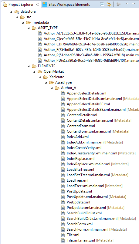

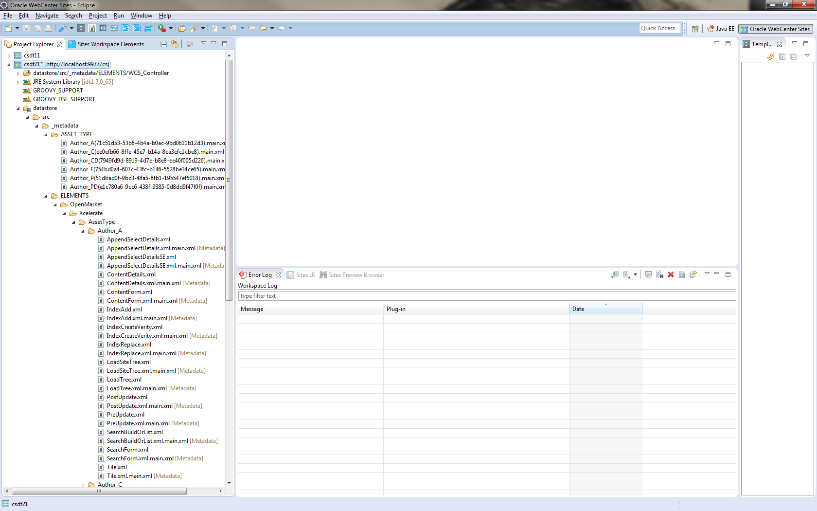

  4. Artieは、Eclipseの「Project Explorer」ビューで自分のワークスペースにさっと目を通して、自分の作業内容をすべて確認します。上から下まで見て、次の内容がプロジェクトのsrcフォルダにあることを確認します。
    • Artieが同期したアセット・タイプごとの_metadata.ASSET_TYPEエントリ
    • 両方のAuthor_A属性の_metadata.ASSET.Author_Aファイル
    • シリアライズした定義の_metadata.ASSET.Author_CDファイル
    • シリアライズした各アセット・タイプに関連するElementCatalogエントリの_metadata.ELEMENTSエントリ
    • サイト定義の_metadata.SITEエントリ
      図79-7 「Project Explorer」ビュー内のワークスペース
      図79-7の説明が続きます
      「図79-7 「Project Explorer」ビュー内のワークスペース」の説明

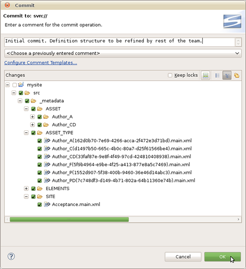

  5. ArtieはSubclipseを使用して開発チームのSVNリポジトリに接続し、自分のメインDeveloper Toolsワークスペースのフォルダ(srcフォルダ)をSVNリポジトリにコミットして、自分のDeveloper Toolsプロジェクトを共有します。
    図79-8 SVNへのプロジェクトのコミット
    図79-8の説明が続きます
    「図79-8 SVNへのプロジェクトのコミット」の説明
    ノート:
    メインDeveloper Toolsワークスペースは、Eclipseの「Project Explorer」ビューのsrcフォルダにあります。srcフォルダ内にあるファイルのみをコミットします。その他のファイルはすべて補助ローカル・リソースです。これらはコミットしないでください。

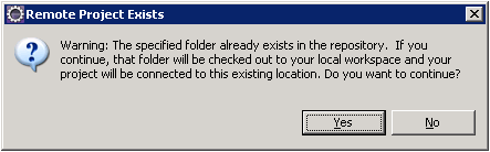

SonokoとMatthäusは、各自のEclipse統合WebCenter Sitesインスタンスの設定を完了したところです。2人は各自のEclipseプロジェクトをSVNリポジトリに接続します。
先にArtieがサイトとそのリソースをSVNリポジトリにチェックインしているため、Subclipseはターゲットの場所が存在していることを検出します。
図79-9 「Remote Project Exists」ダイアログ
図79-9の説明が続きます
「図79-9 「Remote Project Exists」ダイアログ」の説明

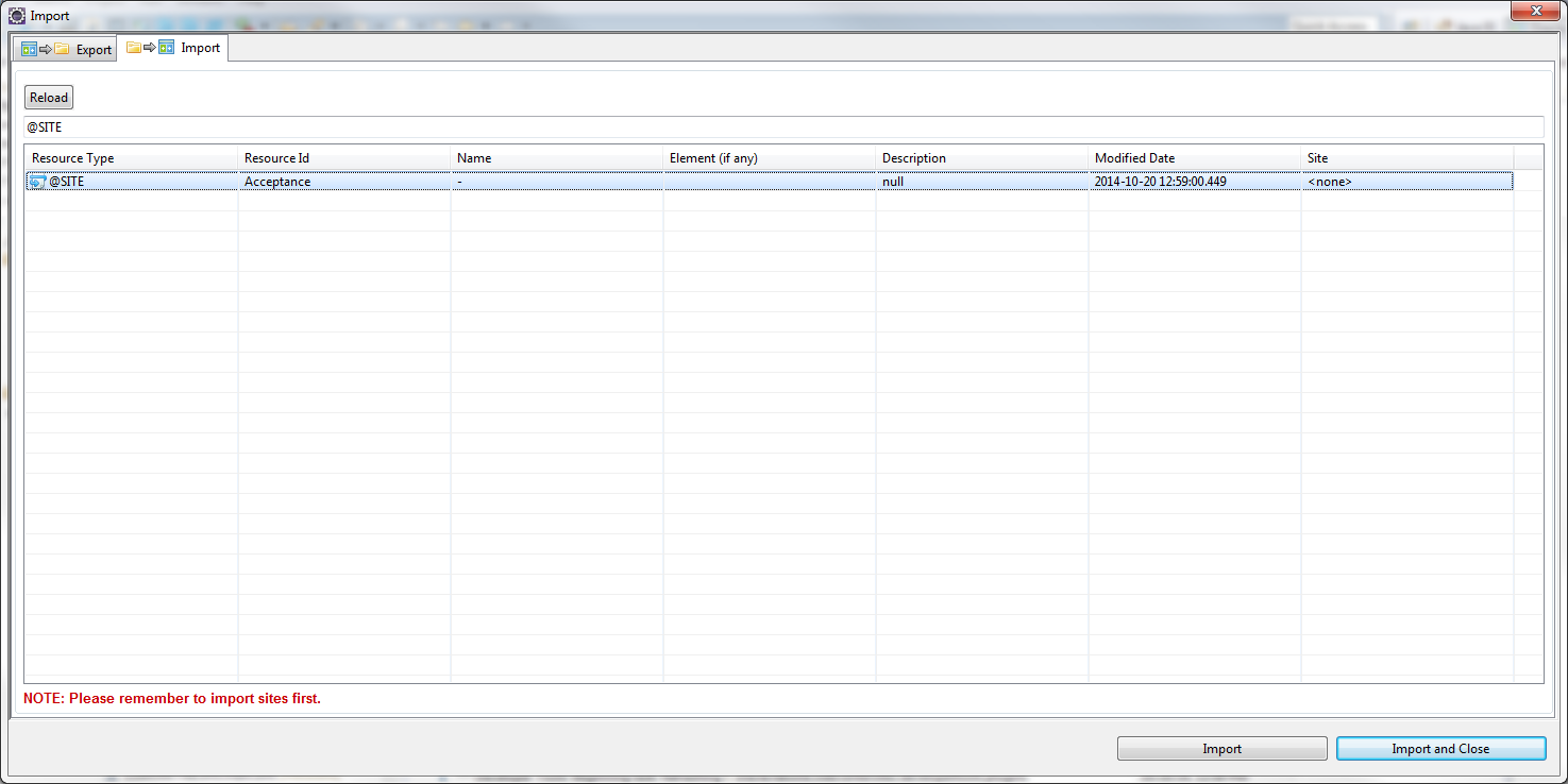

  1. サイト定義(このシナリオではAcceptance)をインポートします。
    Sonokoは最初にサイト定義をインポートします。検索フィールドでSite.*Accepta式を使用して、検索を絞り込みます。次に、サイト(Acceptance)を選択し、「Sync to WebCenter Sites」をクリックして、そのサイトと自分のWebCenter Sitesインスタンスを同期します。
    図79-11 サイト定義のインポート
    図79-11の説明が続きます
    「図79-11 サイト定義のインポート」の説明

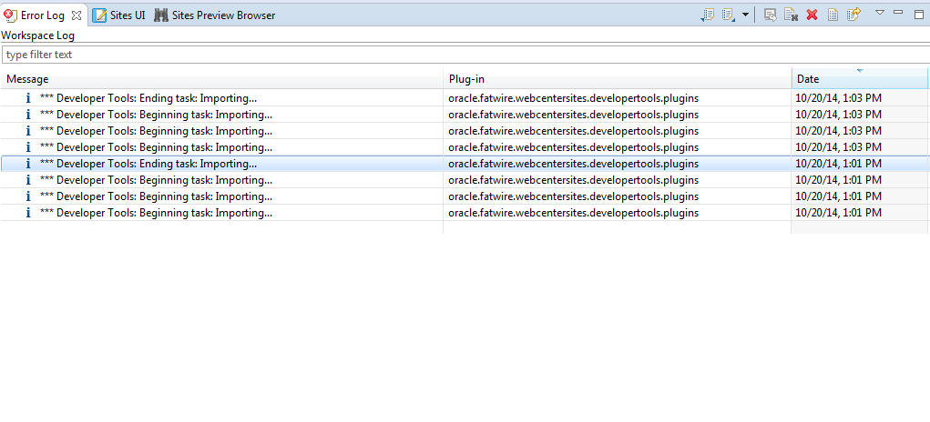

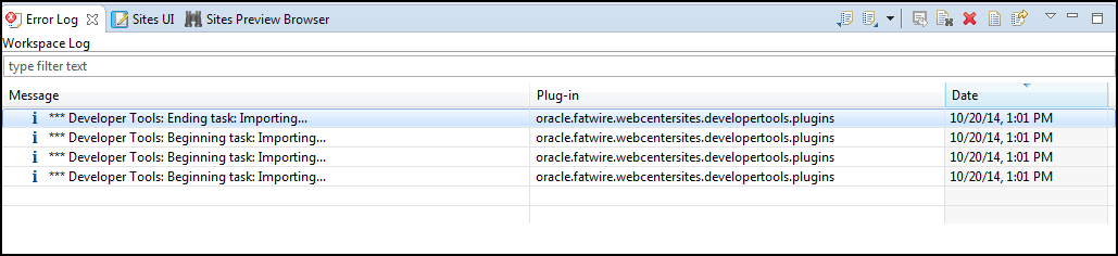

    Sonokoは「Sites Log」ビューを使用して、サイトが正常にインポートされていることを確認します。
    図79-12 サイトのインポートの確認
    図79-12の説明が続きます
    「図79-12 サイトのインポートの確認」の説明

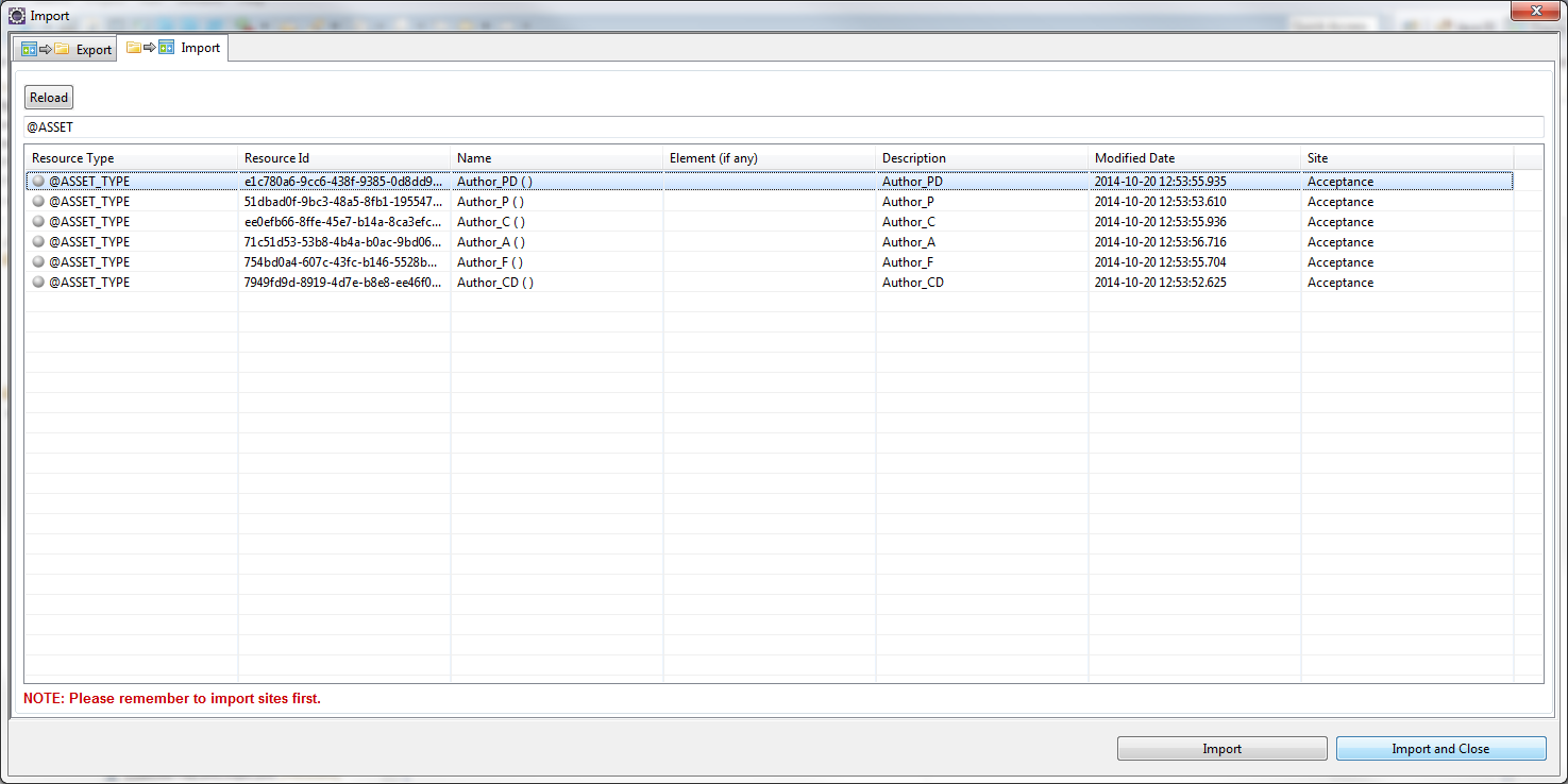

  2. もう一度同期構成を開いて、サイトのフレックス・ファミリをインポートします。インポートはフレックス属性(このシナリオではAuthor_A)から始めます。
    SonokoはAcceptanceサイトのフレックス・ファミリを自分のWebCenter Sitesインスタンスで設定しなかったので、まず自分のWebCenter Sitesインスタンスにフレックス属性(Author_A)をインポートする必要があります。フレックス属性をインポートすると、サイトのフレックス・ファミリを構成する残りのアセット・タイプを、自分のWebCenter Sitesインスタンスに同期できます。
    図79-13 フレックス属性のインポート
    図79-13の説明が続きます
    「図79-13 フレックス属性のインポート」の説明

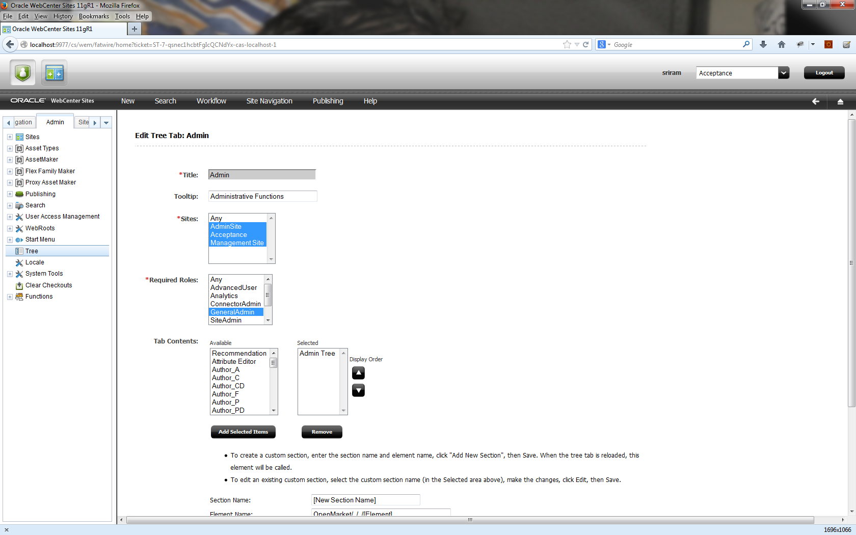

午前10時21分: サイト権限の割当て
Sonokoはリソースと自分のWebCenter Sitesインスタンスを同期した後、自分にサイト権限を割り当てます。これらの権限により、Adminインタフェースから、サイトやそのリソースにアクセスできるようになります。
ノート:
新しいサイトのツリー・アプレットにアクセスするために、Sonokoは少なくとも1つのツリー・タブをサイトに割り当てる必要があります。
図79-15 サイト権限の割当て
図79-15の説明が続きます
「図79-15 サイト権限の割当て」の説明

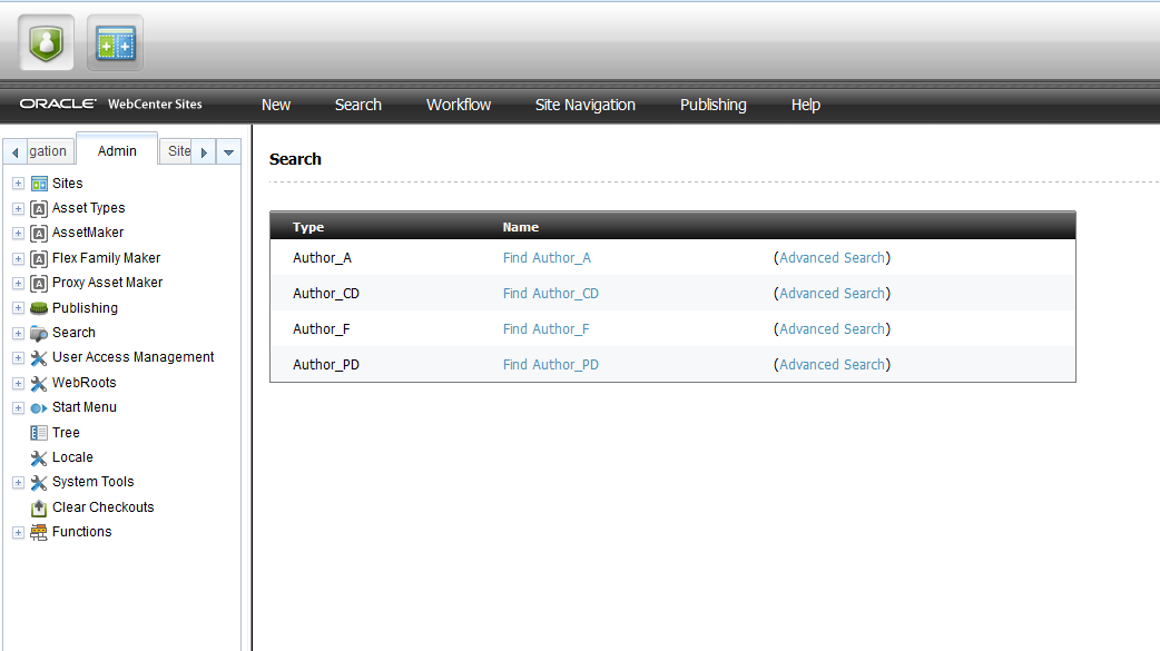

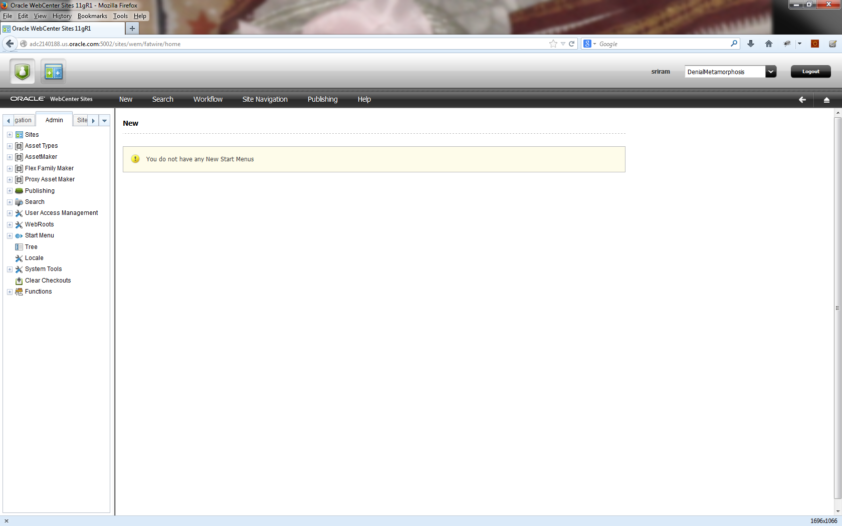

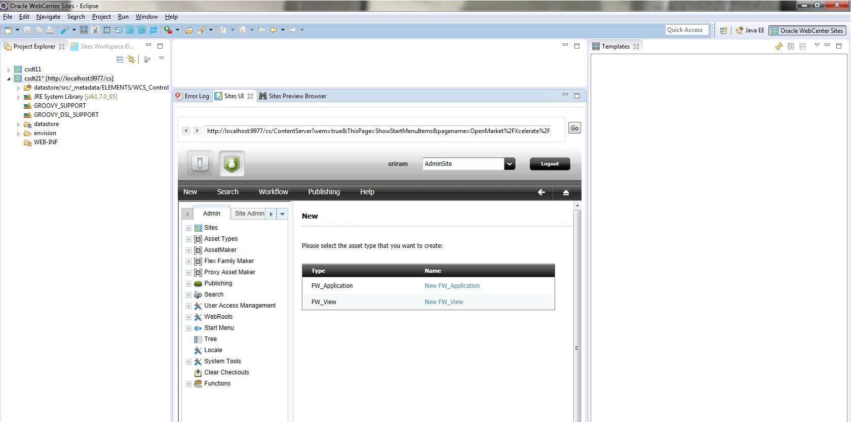

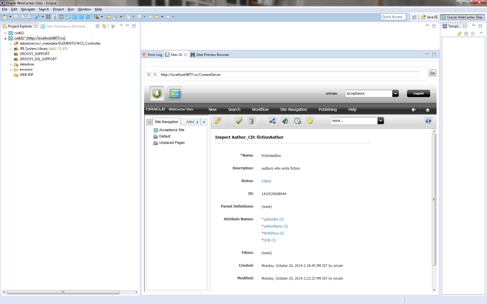

午前10時22分: スタート・メニューの問題
Sonokoはサイトにログインして、「New」オプションをクリックします。しかし、利用できるスタート・メニュー・アイテムがないことに気付きます。Artieがサイトのスタート・メニュー・アイテムをSVNリポジトリにチェックインしていなかったので、当然です。
図79-16 利用できるスタート・メニュー・アイテムがない
図79-16の説明が続きます
「図79-16 利用できるスタート・メニュー・アイテムがない」の説明

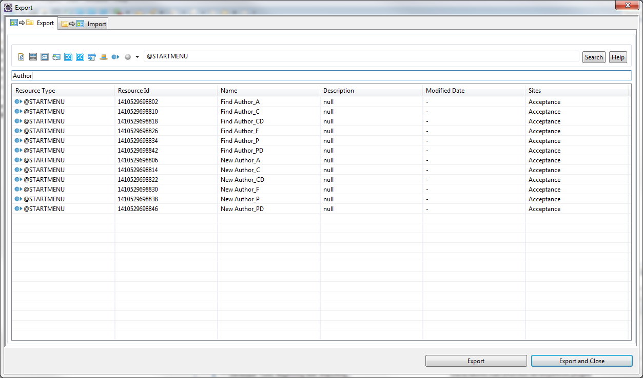

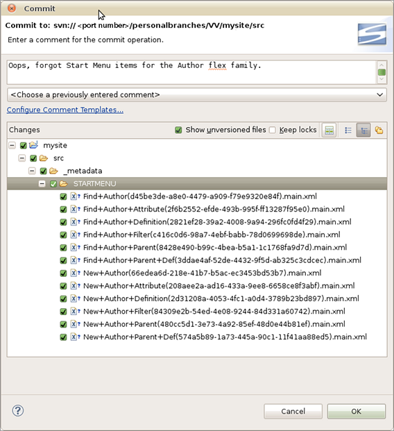

午前10時24分: スタート・メニューの問題の解決
SonokoはArtieに、新しいサイトのスタート・メニュー・アイテムのチェックインを忘れていることを知らせるIMを送ります。
  1. Artieはサイトのスタート・メニュー・アイテムを、自分のメインDeveloper Toolsワークスペースと同期します。
    図79-17 Developer Toolsワークスペースへのスタート・メニュー・アイテムの同期
    図79-17の説明が続きます
    「図79-17 Developer Toolsワークスペースへのスタート・メニュー・アイテムの同期」の説明
  2. 次に、Artieはサイトのスタート・メニュー・アイテムをSVNリポジトリにチェックインします。
    図79-18 SVNへのスタート・メニュー・アイテムのコミット
    図79-18の説明が続きます
    「図79-18 SVNへのスタート・メニュー・アイテムのコミット」の説明

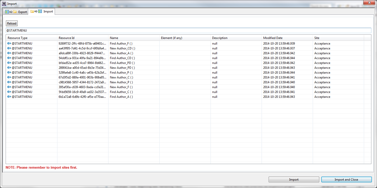

  3. Sonokoは、Artieがスタート・メニュー・アイテムをSVNにコミットしたことに気付きます。Sonokoは自分のEclipseプロジェクトを更新します。SVNリポジトリにアクセスして、スタート・メニュー・アイテムを自分のメインDeveloper Toolsワークスペースに同期します。次に、これらのスタート・メニュー・アイテムを、自分のWebCenter Sitesインスタンスにインポートします。
    図79-19 次に、WebCenter Sitesインスタンスへのスタート・メニュー・アイテムのインポート
    図79-19の説明が続きます
    「図79-19 次に、WebCenter Sitesインスタンスへのスタート・メニュー・アイテムのインポート」の説明
  4. Sonokoは自分のWebCenter Sitesインスタンスを再起動しないで、「Search」をクリックします。
    自分のWebCenter Sitesインスタンスにインポートしたスタート・メニュー・アイテムがリストされます。
    図79-20 スタート・メニュー・アイテムのリスト
    図79-20の説明が続きます
    「図79-20 スタート・メニュー・アイテムのリスト」の説明

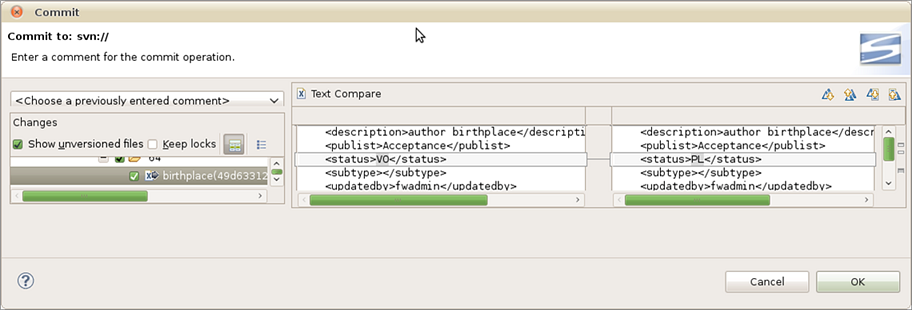

午前11時44分: Author定義の属性の変更
  1. ArtieはbirthPlace属性を作成して、フレックス定義に追加します。次に、元のbirthplace属性をサイト定義から削除します。
  2. Artieは、新しい属性とAuthor定義の変更をSVNリポジトリにコミットします。次に、birthplace属性のステータスがVOになっていることを確認します。これは属性が無効であることを示します。
    SonokoとMatthäusが自分のWebCenter Sitesインスタンスを更新すると、それに応じて、birthplace属性がSonoko達のワークスペースで無効になります。
    図79-23 Author定義の属性の変更
    図79-23の説明が続きます
    「図79-23 Author定義の属性の変更」の説明

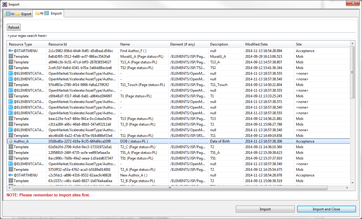

午前11時53分: チームのワークスペースとWebCenter Sitesインスタンスの更新
  1. SonokoとMatthäusは、自分のメインDeveloper Toolsワークスペースを、ArtieがSVNリポジトリにチェックインしたリソースで更新します。
  2. 次に、「Import」タブを開いて、自分のワークスペースのリソースを、各自のWebCenter Sitesインスタンスにインポートします。使い勝手がよいように、リソースは「Modified Date」列でソートしておきます。これで、最新の変更が一番上に表示されます。
    無効の属性(Artieが無効にしたbirthplace属性など)の「Name」列には、ステータスのヒント(status=VO)が表示されます。
    図79-24 ワークスペースとWebCenter Sitesインスタンスの更新
    図79-24の説明が続きます
    「図79-24 ワークスペースとWebCenter Sitesインスタンスの更新」の説明
  3. SonokoとMatthäusは、自分のワークスペースから各自のWebCenter Sitesインスタンスに、これらの変更をインポートします。これで、ワークスペースとWebCenter Sitesインスタンスは最新の状態になります。

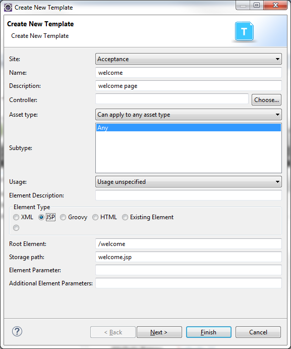

午後12時27分: サイトのテンプレート・アセットの作成
  1. (午後12時27分) Matthäusはサイトの「Welcome」ページのテンプレート・アセットを作成します。
    図79-25 サイトのテンプレート・アセットの作成
    図79-25の説明が続きます
    「図79-25 サイトのテンプレート・アセットの作成」の説明

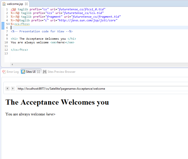

  2. (午後12時34分) Matthäusはテンプレート・アセットを編集し、変更を「Sites Preview Browser」ビューでプレビューします。テンプレート・アセットのJSPに加えた変更を保存し、すぐにキーボード・コマンドの[Ctrl] + [R]を使用してプレビュー・ブラウザを更新します。
    図79-26 「Sites Preview Browser」の編集
    図79-26の説明が続きます
    「図79-26 「Sites Preview Browser」の編集」の説明

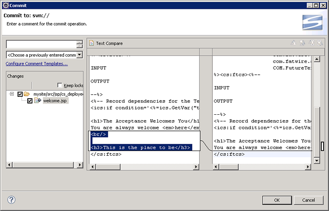

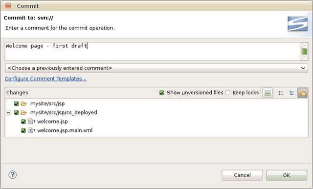

  3. (午後12時39分) Matthäusはテンプレートの.jspファイルと.main.xmlファイルをSVNリポジトリにコミットします。
    Subclipseはプロジェクトの変更をすべて検出し、それらの変更を開発者に提示します。テンプレート・アセット以外に新しいアセットがないため、Matthäusは、.main.xmlファイルがテンプレートのメタデータであり、JSPファイルがテンプレートのコードであると推測できます。
    図79-27 コミットしたテンプレート・ファイル
    図79-27の説明が続きます
    「図79-27 コミットしたテンプレート・ファイル」の説明

    A    mysite/src/_metadata/ASSET/Author_A/15/76
    A    mysite/src/_metadata/ASSET/Author_A/15/76/DOB(9fe04c6e-36e7-4ee3-8c76-8c02edf74136).main.xml
    A    mysite/src/_metadata/ASSET/Author_A/71
    A    mysite/src/_metadata/ASSET/Author_A/71/74
    A    mysite/src/_metadata/ASSET/Author_A/71/74/authorBio(ada2d6be-ef14-4766-b446-911bfa838835).main.xml
    A    mysite/src/_metadata/ASSET/Author_CD
    A    mysite/src/_metadata/ASSET/Author_CD/76
    A    mysite/src/_metadata/ASSET/Author_CD/76/4
    A    mysite/src/_metadata/ASSET/Author_CD/76/4/fictionAuthor(71d6067b-35f6-47f4-ae97-3876303abb37).main.xml
    A    mysite/src/_metadata/ASSET_TYPE
    A    mysite/src/_metadata/ASSET_TYPE/Author_F(5f9b4964-e9be-4f25-a413-877e8a5c7469).main.xml
    A    mysite/src/_metadata/ASSET_TYPE/Author_P(1552d907-5f38-400b-9460-36e46d14abc3).main.xml
    A    mysite/src/_metadata/ASSET_TYPE/Author_A(162d0b70-7e69-4266-acca-2f472e3d71bd).main.xml
    A    mysite/src/_metadata/ASSET_TYPE/Author_CD(33faf87e-9e8f-4f49-97cd-424810408938).main.xml
    A    mysite/src/_metadata/ASSET_TYPE/Author_PD(7c748df3-d149-4b71-802a-64b11360e74b).main.xml
    A    mysite/src/_metadata/ASSET_TYPE/Author_C(d1497b50-665c-4b0c-80a7-d25f61566be4).main.xml
    A    mysite/src/_metadata/STARTMENU
    A    mysite/src/_metadata/STARTMENU/Find+Author+Attribute(2f6b2552-efde-493b-995f-ff13287f95e0).main.xml

コマンドライン・インタフェースを使用して、Yogeshはインポート・シーケンスを実行します。
  1. 最初にサイトをインポートします。
    コマンド:
    ${sites-shared}/config/export/envision/cs_workspace$
     java - Xbootclasspath/a:lib/servlet-api.jar -jar
      developer-tools-command-line.jar http://<host>:<port>/
       <context>/ContentServer username=fwadmin
         password=xceladmin resources=@SITE:Acceptance cmd=import
    出力:
     *** Importing batch 1297868431526
    Importing DSKEY @SITE-Acceptance (batch 1297868431526)
    Saved Acceptance (batch 1297868431526)
    *** Completed importing batch 1297868431526
  2. 次にフレックス・ファミリをインポートします。
    コマンド:
          password=xceladmin resources=@ASSET_TYPE:* cmd=import
    出力:
    *** Importing batch 1298064678765
    Importing DSKEY @ASSET_TYPE-162d0b70-7e69-4266-acca-2f472e3d71bd (batch 1298064678765)
    Importing DSKEY @ELEMENTCATALOG-OpenMarket/Xcelerate/AssetType/Author_A/LoadTree (batch 1298064678765)
    Saved OpenMarket/Xcelerate/AssetType/Author_A/LoadTree (batch 1298064678765)
  3. 次にアセットをインポートします。
    コマンド:
         password=xceladmin resources=@ALL_ASSETS cmd=import
    出力:
    *** Importing batch 1298064679760
    Importing DSKEY Author_A-cbf4d8aa-d23a-4f0d-b55d-a87a0e9bbf33 (batch 1298064679760)
    Dependency @ASSET_TYPE-Author_A already exists, skipping.
    Saved Author_A:1295889071437 (batch 1298064679760)
    Importing DSKEY Author_A-42afd458-e90c-4e18-a4b6-47d322b46414 (batch 1298064679760)
    Saved Author_A:1295889071441 (batch 1298064679760)
    Importing DSKEY Author_A-9fe04c6e-36e7-4ee3-8c76-8c02edf74136 (batch 1298064679760)
    Saved Author_A:1295889071445 (batch 1298064679760)
    Importing DSKEY Author_CD-71d6067b-35f6-47f4-ae97-3876303abb37 (batch 1298064679760)
    Importing DSKEY Author_A-ada2d6be-ef14-4766-b446-911bfa838835 (batch 1298064679760)
    Saved Author_A:1295889071449 (batch 1298064679760)
    Dependency @ASSET_TYPE-Author_C already exists, skipping.
    Dependency @ASSET_TYPE-Author_P already exists, skipping.
    Dependency @ASSET_TYPE-Author_CD already exists, skipping.
    Dependency @ASSET_TYPE-Author_PD already exists, skipping.
    Dependency @ASSET_TYPE-Author_F already exists, skipping.
    Saved Author_CD:1295889071453 (batch 1298064679760)
    Importing DSKEY Author_A-49d63312-c74d-4ccd-bb7f-4dc698a9da22 (batch 1298064679760)
    Saved Author_A:1295889071460 (batch 1298064679760)
    Importing DSKEY Template-89b05c0f-227b-4dcb-961e-2ab6e6af2dae (batch 1298064679760)
    Saved Template:1295889071461 (batch 1298064679760)
    *** Completed importing batch 1298064679760
  4. これは配布インストールです。そのため、スタート・メニュー・アイテムはオプションになります。ただし、Yogeshはスタート・メニュー・アイテムをインポートします。Adminインタフェースを使用して、すべてのリソースが正常にインポートされることを確認するためです。
    コマンド:
       <context>/ContentServer username=fwadmin password=xceladmin
         resources=@STARTMENU:* cmd=import
    出力:
    *** Importing batch 1298064681075
    Importing DSKEY @STARTMENU-66edea6d-218e-41b7-b5ac-ec3453bd53b7 (batch 1298064681075)
    Saved 1297720502210 (batch 1298064681075)
    Importing DSKEY @STARTMENU-c416c0d6-98a7-4ebf-babb-78d0699698de (batch 1298064681075)
    Saved 1297720502230 (batch 1298064681075)
    Importing DSKEY @STARTMENU-2821ef28-39a2-4008-9a94-296fc0fd4f29 (batch 1298064681075)
    Saved 1297720502222 (batch 1298064681075)
    Importing DSKEY @STARTMENU-d45be3de-a8e0-4479-a909-f79e9320e84f (batch 1298064681075)
    Saved 1297720502206 (batch 1298064681075)
    Importing DSKEY @STARTMENU-2f6b2552-efde-493b-995f-ff13287f95e0 (batch 1298064681075)
    Saved 1297720502214 (batch 1298064681075)
    Importing DSKEY @STARTMENU-208aee2a-ad16-433a-9ee8-6658ce8f3abf (batch 1298064681075)
    Saved 1297720502218 (batch 1298064681075)
    Importing DSKEY @STARTMENU-8428e490-b99c-4bea-b5a1-1c1768fa9d7d (batch 1298064681075)
    Saved 1297720502238 (batch 1298064681075)
    Importing DSKEY @STARTMENU-2d31208a-4053-4fc1-a0d4-3789b23bd897 (batch 1298064681075)
    Saved 1297720502226 (batch 1298064681075)
    Importing DSKEY @STARTMENU-480cc5d1-3e73-4a92-85ef-48d0e44b81ef (batch 1298064681075)
    Saved 1297720502242 (batch 1298064681075)
    Importing DSKEY @STARTMENU-84309e2b-54ed-4e08-9244-84d331a60742 (batch 1298064681075)
    *** Completed importing batch 1298064681075
