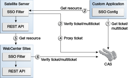

51.1.3 チケットおよびマルチチケットの使用
マルチチケットは、multi-ST-2-Bhen7VnZBERxXcepJZaV-casの形式で表示されます。SSOSession.getMultiTicketを使用して取得できます。
詳細は、Oracle WebCenter Sites Java APIリファレンスのクラスSSOSessionを参照してください
生成されたチケット/マルチチケットを使用するには、ticket/multiticket URL問合せパラメータを指定します。たとえば:
http://localhost:8080/cs/REST/sites?ticket=ST-1-7xsHEMYR9ZmKdyNuBz6W-cas
http://localhost:8080/cs/REST/sites?multiticket=multi-ST-2-Bhen7VnZBERxXcepJZaV-cas
図51-1 チケットおよびマルチチケット
図51-1の説明が続きます
「図51-1 チケットおよびマルチチケット」の説明
  1. アプリケーションが、チケット/マルチチケットを取得するためのコールを実行します。
    • 入力: サービス、ユーザー名、パスワード
    • 出力: チケット/マルチチケット
  2. アプリケーションが、リソースを取得するためのコールをリモートSatellite Serverに対して実行します。
    • 入力: チケット、リソース入力データ
    • 出力: リソース出力データ
  3. リモートSatellite Serverは、結果のアサーションを検証するためのコールを実行します。アサーションにはユーザー情報が含まれます。また、Satellite Serverはマルチチケットの時間ベースのキャッシュを保持しているため、後続のコールでは検証によるコストは発生しません。
    • 入力: チケット/マルチチケット
    • 出力: アサーション
  4. このステップは省略可能です。Satellite Server側で、SSOConfig.xmlファイルのproxyTicketsパラメータがtrueに設定されている場合は、チケットのプロキシも行われます。
    • 入力: チケット
    • 出力: プロキシされたチケット
  5. リモートSatellite Serverが、WebCenter Sitesに対してコールを実行します。
    • 入力: アサーション(シリアライズ形式)、リソース入力データ
    • 出力: リソース出力データ
  6. このステップは省略可能です。WebCenter Sites側でセキュリティが有効な場合は、チケットを検証するためのコールが実行されます。
    • 入力: チケット/マルチチケット
    • 出力: アサーション

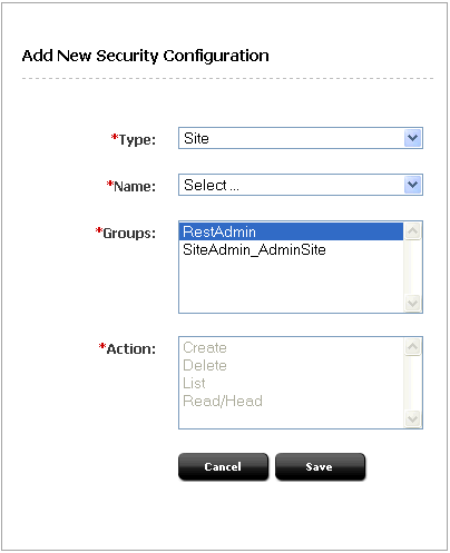

51.3.1 セキュリティ・モデル
WEMセキュリティ・モデルはオブジェクト、グループおよびアクションに基づいています。セキュリティは、Adminインタフェースでオブジェクト・タイプごとに構成する必要があります。特定のタイプのオブジェクトにユーザーがアクセスできるのは、特定のタイプのオブジェクトに対して指定されたアクションを実行する権限を持つグループの少なくとも1つにこのユーザーが属する場合のみです。
図51-2 新規セキュリティ構成の追加
図51-2の説明が続きます
「図51-2 新規セキュリティ構成の追加」の説明
  • オブジェクトは、サイト、ユーザー、アセットなど、WEMフレームワーク内のエンティティを示す総称です。保護オブジェクトには次のタイプがあります。
    • アセット・タイプ
    • アセット
    • 索引
    • サイト
    • ロール
    • ユーザー
    • ユーザー・ロケール
    • ACL
    • アプリケーション
  • セキュリティ・グループは、ユーザーを集約して、ユーザーの(オブジェクトへの操作)権限を同時に管理するために使用します。
  • アクションは、LIST、READ、UPDATE、CREATE、DELETEの各セキュリティ権限です。LISTはオブジェクトをリストするサービス(/typesなど)に対するGET権限を提供し、READは個々のオブジェクトの詳細を取得するサービス(/types/{assettype}など)に対するGET権限を提供します。
    権限は、許可されたオブジェクトを操作するためにグループに割り当てられます。ACLなど一部のオブジェクトは読取り専用です(WebCenter Sitesで直接作成できますが、RESTを介して作成できません)。
前述のように、セキュリティ構成とは1つの配列です。セキュリティ構成では次を指定します。
  • 保護されているオブジェクト・タイプおよびオブジェクト
  • オブジェクトにアクセス可能なグループ
  • グループ(およびそのメンバー)がオブジェクトに実行できるアクション
可能なセキュリティ構成およびWebエクスペリエンス管理フレームワークの詳細は、『Oracle WebCenter Sitesの管理』を参照してください。
