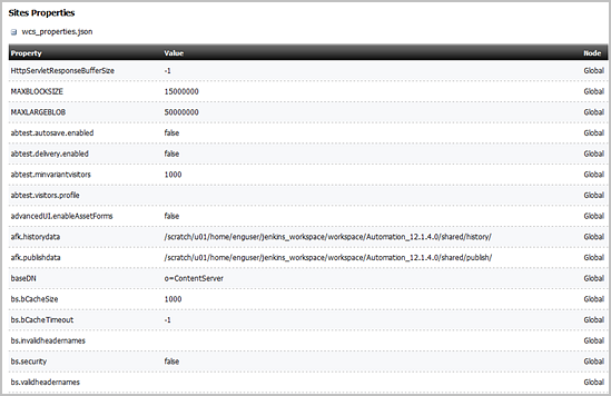

1.2 WebCenter Sites JSONファイルのプロパティ値の表示
システムに構成されたすべてのプロパティとその値を表示するには:
  1. WebCenter Sitesにログインして、サイト名を選択し、管理インタフェースにアクセスします。
  2. ナビゲーション・ペインで、「一般的な管理」セクションを選択してから「管理」を展開します。
  3. 「管理」ツリーで「システム・ツール」、「システム情報」の順に開き、「Sites情報」をダブルクリックします。
    「Sites情報」フォームが開きます。
  4. 「Sitesプロパティ」の「使用可能」リスト・ボックスで、wcs_properties.jsonファイルを選択してから「追加」をクリックします。
  5. 「結果の表示」をクリックします。
    「Sitesプロパティ」フォームが開き、wcs_properties.jsonファイルの名前が表示されます。
  6. wcs_properties.jsonノードを開き、すべてのプロパティのリストと現在の値を表示します(図1-1を参照)。
    図1-1 Sitesプロパティ
    図1-1の説明が続きます
    「図1-1 Sitesプロパティ」の説明

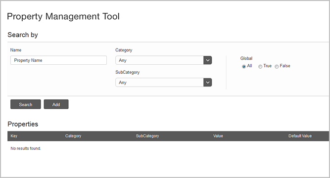

1.3 プロパティ管理ツールの使用
次のトピックでは、プロパティ管理ツールの操作手順について説明します。
1.3.1 プロパティ管理ツールへのアクセス
プロパティ管理ツールはWebCenter Sites管理インタフェースにあります。
  1. 管理者資格証明を使用してWebCenter Sitesにログインし、サイトの名前を選択してから、「管理」インタフェース・アイコンを選択します。
  2. 「管理」ツリーで、「システム・ツール」ノードを開きます。
  3. 「システム・ツール」ノードで、「プロパティ管理」をダブルクリックします。
    図1-2に示すように「プロパティ管理ツール」が開きます。
    図1-2 プロパティ管理ツール
    図1-2の説明が続きます。
    「図1-2 プロパティ管理ツール」の説明
