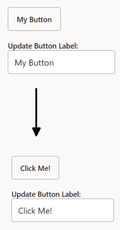

oj-bind-textを使用したテキスト・ノードのバインド
Oracle JETは、oj-bind-text要素の使用とojknockoutモジュールのインポートにより、テキスト・ノードの変数へのバインディングをサポートします。
oj-bind-text要素は、バインディングが適用された後、DOMから削除されます。たとえば、次のコード・サンプルは、oj-input-textとoj-buttonの両方でテキスト・ノードがbuttonLabel変数にバインドされている例を示しています。入力テキストが更新されると、ボタン・テキストも自動的に更新されます。
<div id='button-container'>
   <oj-button id='button1'>
      <span><oj-bind-text value="[[buttonLabel]]"></oj-bind-text></span>
   </oj-button>
   <br><br>
   <oj-label for="text-input">Update Button Label:</oj-label>
   <oj-input-text id="text-input" value="{{buttonLabel}}"></oj-input-text>
</div>
次に、この例のviewModelを作成するためのスクリプトを示します。
import * as ko from "knockout";
import "ojs/ojinputtext";
import "ojs/ojlabel";
import "ojs/ojbutton";
class ButtonModel {
  buttonLabel: ko.Observable<string>;
  constructor() {
    this.buttonLabel = ko.observable("My Button");
export = ButtonModel;
define(["knockout", "ojs/ojknockout", "ojs/ojbutton",
                       "ojs/ojinputtext", "ojs/ojlabel"],
  function (ko) {
    function ButtonModel() {
    return ButtonModel;
次の図は、サンプル・コードの出力を示しています。
このイメージには2つのセクションがあり、それぞれにボタンと「Update Button Label」というラベルのoj-input-textがあります。最初のセクションでは、ボタンとテキスト・ボックスの両方に「My Button」というテキストが含まれています。2番目のセクションでは、両方に「Click Me!」というテキストが含まれています。
Oracle JETクックブックには、この項で使用されている完全な例があります。テキスト・バインディングに関する項を参照してください。

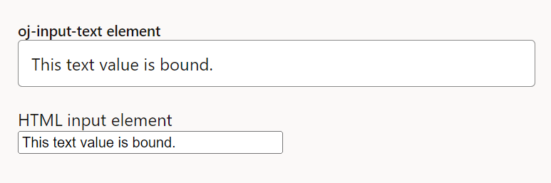

HTML属性のバインド
Oracle JETは、属性名に":"という接頭辞を付けることとojknockoutモジュールをインポートすることにより、任意のHTML要素の属性に対する一方向属性データ・バインディングをサポートします。
HTMLまたはJET要素内のHTML属性を使用するには、接頭辞としてコロンを付けます。JETコンポーネント固有の属性には接頭辞は必要ありません。
次のコード・サンプルは、接頭辞がある構文と接頭辞がない構文の両方を使用した、2つのJET要素と2つのHTML要素を示しています。ラベルおよび入力要素はネイティブなHTML要素であるため、それらのデータがバインドされたすべての属性に接頭辞としてコロンを付ける必要があります。oj-labelとoj-input-text要素は、ネイティブなHTML要素属性についてのみ接頭辞を使用し、コンポーネント固有の属性には接頭辞なしの構文を使用します。
<div id="demo-container">
  <oj-label for="[[inputId1]]">oj-input-text element</oj-label>
  <oj-input-text :id="[[inputId1]]" value="{{value}}"></oj-input-text>
  <br><br>
  <label :for="[[inputId2]]">HTML input element</label>
  <br>
  <input :id="[[inputId2]]" :value="[[value]]" style="width:100%;max-width:18em"/>
</div>
import 'ojs/ojknockout';
class ViewModel {
  inputId1: ko.Observable<string>;
  inputId2: ko.Observable<string>;
  value: ko.Observable<string>;
  constructor() {
    this.inputId1 = ko.observable("text-input1");
    this.inputId2 = ko.observable("text-input2");
    this.value = ko.observable("This text value is bound.");
export = ViewModel;
define(["knockout", "ojs/ojknockout", "ojs/ojinputtext", "ojs/ojlabel"],
  function (ko) {
    function ViewModel() {
    return ViewModel;
次の図は、サンプル・コードの出力を示しています。この図には、oj-input-text要素とHTML入力要素の2つのテキスト・ボックスが表示されています。どちらのテキスト・ボックスにも、要素を示すラベルと、「This text value is bound.」という値が表示されています。
Oracle JETクックブックには、この項で使用されている完全な例があります。属性バインディングに関する項を参照してください。

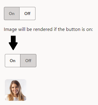

oj-bind-ifを使用した条件の処理
Oracle JETは、oj-bind-if要素の使用とojknockoutモジュールのインポートにより、要素の条件付きレンダリングをサポートします。
oj-bind-if要素は、バインディングが適用された後でDOMから削除されます。スロッティングに使用する場合はdivなどの別の要素でラップする必要があります。slot属性はoj-bind-ifでサポートされていないため、ラッパーに適用する必要があります。たとえば、次のコード・サンプルは、oj-buttonsetで選択されたオプションに基づいて、条件付きでレンダリングされるイメージを示しています。
<oj-buttonset-one class="oj-buttonset-width-auto" value="{{buttonValue}}">
  <oj-option id="onOption" value="on">On</oj-option>
  <oj-option id="offOption" value="off">Off</oj-option>
</oj-buttonset-one>
<br><br>
<div>Image will be rendered if the button is on:</div>
<oj-bind-if test="[[buttonValue() === 'on']]">
  <oj-avatar role="img" aria-label="Avatar of Amy Bartlet" size="md" initials="AB"
	src="../css/images/avatar-image.jpg" class="oj-avatar-image"></oj-avatar>
</oj-bind-if>
</div>
上の例では、oj-avatar要素は、カスタムまたはプレースホルダ・イメージを表示できるアイコンです。oj-avatarに関する項を参照してください。

次の図は、サンプル・コードの出力を示しています。oj-buttonsetが'on'に設定されている場合、oj-avatar要素がレンダリングされて表示されます。
Oracle JETクックブックには、この項で使用されている完全な例があります。Ifバインディングに関する項を参照してください。

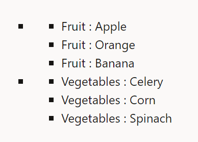

oj-bind-for-eachを使用したループ命令の処理
Oracle JETは、oj-bind-for-each要素の使用とojknockoutモジュールのインポートにより、配列のアイテムのバインディングなどのループ命令の処理をサポートします。
oj-bind-for-each要素は、単一のtemplate要素をその直接の子としてのみ受け入れます。liタグなどの繰り返されるマークアップは、すべてtemplateタグの内部に配置する必要があります。たとえば、次のコード・サンプルは、順序なしリストの中にネストされた別の順序なしリストを示しています。リスト・アイテムは、ネストされたoj-bind-for-each要素内のoj-bind-textタグを使用して作成されます。
<div id="form-container">
  <ul>
    <oj-bind-for-each data="[[categories]]">
      <template data-oj-as="category">
        <li>
          <ul>
            <oj-bind-for-each data="[[category.data.items]]">
              <template data-oj-as="item">
                <li>
                  <oj-bind-text value="[[category.data.name + ' : ' + item.data]]"></oj-bind-text>
                </li>
              </template>
            </oj-bind-for-each>
          </ul>
        </li>
      </template>
    </oj-bind-for-each>
  </ul>
</div>
上の例では、data-oj-as属性は、バインドされたデータの別名を提供しています。この別名は、ネストされたoj-bind-for-eachおよびoj-bind-text要素内で参照されています。
class ViewModel {
  categories: Array<Object>;
  constructor() {
    this.categories =
      [{ name: "Fruit", items: ["Apple", "Orange", "Banana"] },
       { name: "Vegetables", items: ["Celery", "Corn", "Spinach"] }
export = ViewModel;
define(["ojs/ojknockout", "ojs/ojbutton"],
  function () {
    this.categories =
    return ViewModel;
この図には、ネストした箇条書きリストがあります。外側のリストには点が2つあり、それぞれ内側に3つの箇条書きリストがあります。内側のリストの箇条書きは、果物と野菜の名前で構成されています。
Oracle JETクックブックには、この項で使用されている完全な例があります。Foreachバインディングに関する項を参照してください。

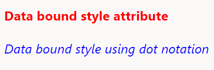

スタイル・プロパティのバインディング
Oracle JETの属性バインディング構文は、オブジェクトとして渡すかドット表記法で設定することができるスタイル属性もサポートしています。ojknockoutモジュールをインポートする必要があります。
スタイル属性バインディング構文で使用するオブジェクトは、そのスタイル・プロパティがJavaScript名により参照されている必要があります。アプリケーションでは、ドット表記法を使用してスタイル・サブプロパティを設定することもできます。これは、プロパティにCSS名を使用します。次のコード・サンプルは、style属性を含む2つのブロック要素を示しています。最初の要素はstyleオブジェクトをバインドし、2番目の要素は定義済のstyle属性にプロパティを直接バインドしています。
  <div :style="[[style]]">Data bound style attribute</div>
  <br>
  <div :style.color="[[fontColor]]" :style.font-style="[[fontStyle]]">Data bound style using dot notation</div>
</div>
次に、この例のviewModelを作成するためのスクリプトを示します。上で参照されているstyleオブジェクトは、次のように強調表示されます。

  function () {
        this.fontColor = 'blue';
        this.fontStyle = 'italic';
        this.style = {
            fontWeight: 'bold',
            color: 'red'
    return ViewModel;
次の図は、サンプル・コードの出力を示しています。この図には2行のテキストが表示されており、最初のテキストは、赤で太字の「Data bound style attribute」です。テキストの2行目は、青で斜体の「Data bound style using dot notation」です。
Oracle JETクックブックには、この項で使用されている完全な例があります。スタイル・バインディングに関する項を参照してください。

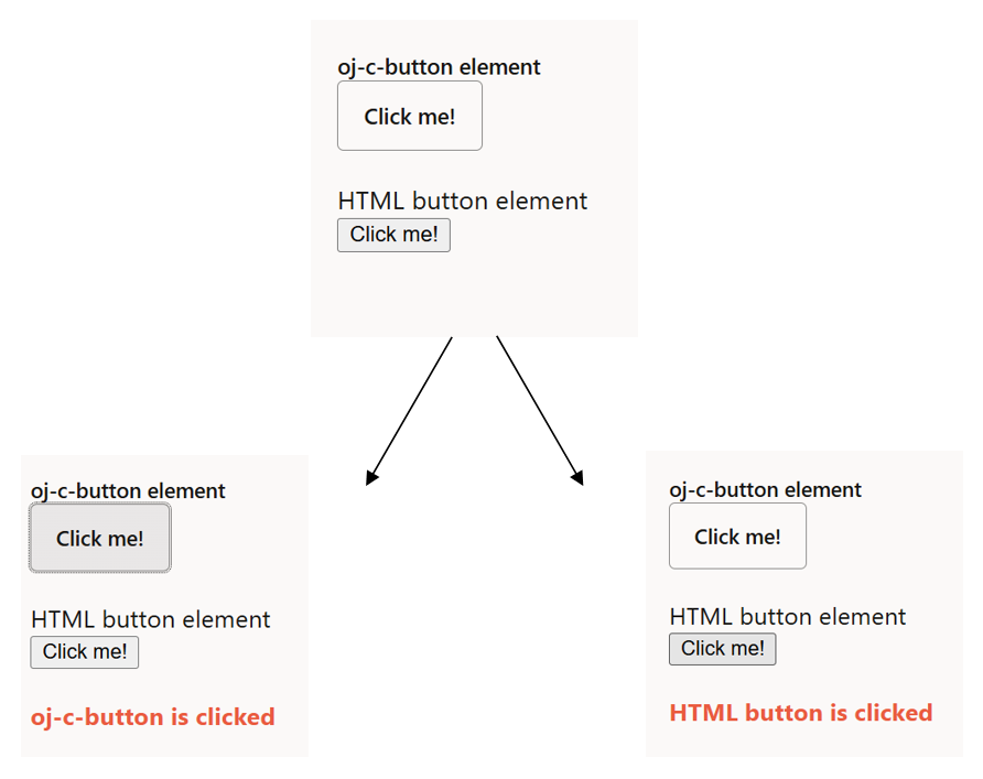

たとえば、次のコード・サンプルは、oj-c-button要素ではon-oj-actionイベント属性を使用し、HTMLボタン要素ではon-clickイベント属性を使用して、次に示すViewModelで定義されたカスタム関数にアクセスしている例を示しています。
  <oj-label for="button1">oj-c-button element</oj-label>
  <oj-c-button id="button1" label="Click me!" on-oj-action="[[clickListener1]]"></oj-c-button>
  <br><br>
  <label for="button2">HTML button element</label>
  <br>
  <button id="button2" on-click="[[clickListener2]]">Click me!</button>
  <br><br>
  <div style="font-weight:bold;color:#ea5b3f;">
    <oj-bind-text value="[[message]]"></oj-bind-text>
  </div></div>

次に、この例のviewModelを作成するためのスクリプトを示します。messageパラメータにアクセスするためdata属性を使用することに注意してください。
import * as ko from 'knockout';
import "oj-c/button";
import 'ojs/ojlabel';
class ViewModel {
  message = ko.observable();
  clickListener1 = (
    event: Event,
    data: { message: ko.Observable },
    bindingContext: ko.BindingContext
    data.message('oj-c-button is clicked');
  clickListener2 = (
    event: Event,
    data.message('HTML button is clicked');
define(["knockout", "ojs/ojknockout", "oj-c/button", "ojs/ojlabel"],
  function (ko) {
      this.message = ko.observable();
            this.clickListener1 = (event, data, bindingContext) => {
            this.clickListener2 = (event, data, bindingContext) => {
    return ViewModel;
次の図は、サンプル・コードの出力を示しています。このイメージには、テキスト・ラベル「Click me!」とoj-c-button要素、HTMLボタン要素を持つ2つのボタンの3つのインスタンスが含まれています。元のインスタンスにボタンが選択されていません。最初のインスタンスの左端のブランチは、oj-cボタンがクリックされ、ボタンの下に「oj-c-button is clicked」というテキストが表示されることを示しています。右端のブランチは、HTMLボタンがクリックされ、ボタンの下に「HTML button is clicked」というテキストが表示されることを示しています。
Oracle JETクックブックには、この項で使用されている完全な例があります。イベント・バインディングに関する項を参照してください。

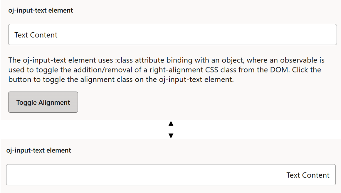

たとえば、次のコード・サンプルは、oj-input-textとHTMLのinputの両方で、:class属性を使用している例を示しています。
<oj-label for="input1">oj-input-text element</oj-label>
  <oj-input-text id="input1" :class="[[{'oj-form-control-text-align-right': alignRight}]]" value="Text Content"></oj-input-text>
<br /><br />
<oj-c-button id="button2" label="Toggle Alignment" on-oj-action="[[clickListener2]]"></oj-c-button>

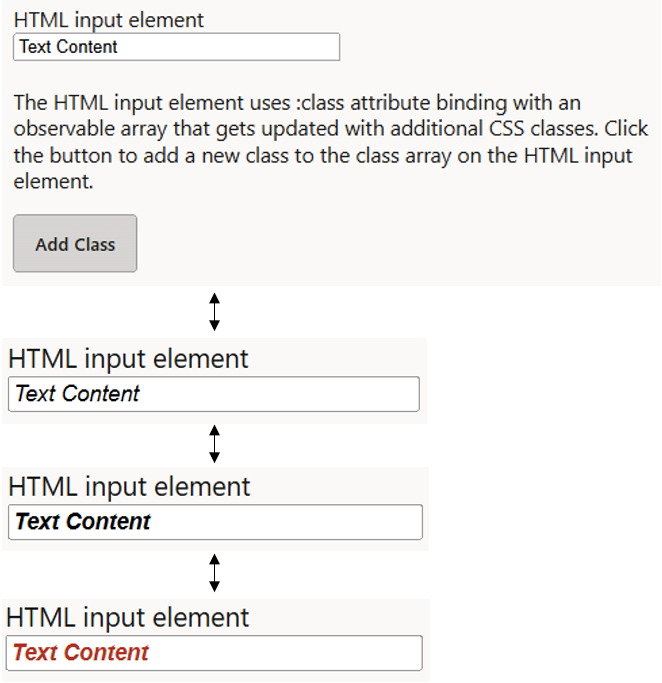

<input id="input2" :class="[[classArrayObs]]" value="Text Content" class="demo-width"/>
<br /><br />
<oj-c-button id="button1" label="Add Class" on-oj-action="[[clickListener1]]"></oj-c-button>
import {CButtonElement } from "oj-c/button";
import 'ojs/ojinputtext';
class ViewModel {
  alignRight = ko.observable(false);
  classArrayObs = ko.observableArray();
  private classList = ['oj-text-color-danger', 'oj-typography-bold', 'demo-italic'];
  clickListener1 = () => {
    this.classArrayObs.push(this.classList.pop()); // Disable the add button once we're out of classes
    if (this.classList.length === 0) {
      (document.getElementById('button1') as CButtonElement).disabled = true;
  clickListener2 = () => {
    this.alignRight(!this.alignRight());
export = ViewModel;

次の図は、サンプル・コードの2つの出力のうち、最初の出力を示しています。ボタンはoj-form-control-text-align-rightクラス・プロパティのオン/オフを切り替えるトグルとして機能し、テキストの位置合せを変更します。
このイメージには、oj-input-text要素の2つのインスタンスと、「Toggle Alignment」というラベルのボタンが含まれています。最初のインスタンスでは、入力ボックスのテキストが左揃えになっています。2番目のインスタンスでは、入力ボックスの右境界に揃えられます。
次の図は、サンプル・コードの2つの出力のうち、2番目の出力を示しています。ボタンは関数をコールして事前定義済のクラスの配列を取得し、それをinput要素に追加します。各クラスにはCSS変更が含まれ、これらの変更はクラスが追加されると有効になります。
このイメージには、テキストがプレーン・テキストからイタリック体、太字イタリック体、最後にピンク色の太字イタリック体に変更されるHTML入力要素のボタンと4つのインスタンスが含まれています。
Oracle JETクックブックには、この項で使用されている完全な例があります。クラス・バインディングに関する項を参照してください。
