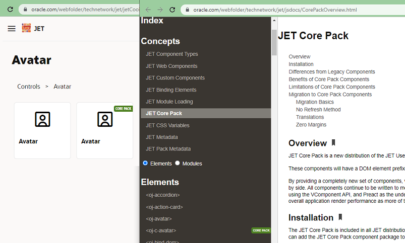

現在、Oracle JETには2セットのUIコンポーネントがあります。oj-ネームスペースを使用するコンポーネントを含む最初のセットは、@oracle/oraclejetにパッケージ化され、Oracle JETの初期リリースに遡ります。2023年1月にリリース14.0.0のOracle JETとともに導入された新しいCore Packコンポーネントは、oj-c-ネームスペースを使用し、@oracle/oraclejet-core-packにパッケージ化されています。
コア・パック・コンポーネントは、JETの将来を表します。JETチームは、React設計およびコンポジションの原則を使用する最新の仮想DOMレンダリング・ライブラリであるPreactを使用して、既存のすべてのJET UIコンポーネントを最初から書き換えています。JET 14リリースでは、これらの新しいCore Packコンポーネントの最初のセットが提供されます。このコンポーネント・セットは、既存のすべてのコンポーネントがCore Packコンポーネントとして再作成されるまでは、今後数年にわたって拡張されます。JETチームは、同じ期間中に新しいUIコンポーネントもCore Packコンポーネントに導入します。
JETの既存のUIコンポーネントのセット(現在はレガシー・コンポーネントと呼ばれています)は、過去10年間、JETコミュニティとそのアプリケーション開発者にサービスを提供してきました。レガシー・コンポーネントは、oj-ネームスペースを使用して、同じJETアプリケーションのoj-c-ネームスペースを使用して、新しいCore Packコンポーネントと並列に実行されます。APIは、多くの場合、同一でないとしても類似しています。新しいCore Packは、既存のアプリケーション・コードに影響を与えることなく、今後意味をなさなくなるAPIの更新や変更を可能にすることを目的として作成されました。開発者は、通常の開発サイクルの一部として新しいコンポーネントに移行するタイミングを選択できます。
なぜこれらのコンポーネントに移行する必要があるのか疑問に思われるかもしれません。主な理由はパフォーマンスです。レンダリングのパフォーマンスは、Core Packコンポーネントで大幅に向上します。新しいコンポーネント・セットによってアプリケーションの全体的なパフォーマンスが自動的に変化することはありませんが、レンダリング時間によって、アプリケーションのルック・アンド・フィールが顧客に対してよりレスポンシブになることは確実です。Core Packコンポーネント・セットを使用する2つ目の理由は、将来のすべての新しいコンポーネントがそのコンポーネントの一部として提供されることです。今後、新しいレガシーUIコンポーネント(oj-)は開発しません。
新しいCore Packコンポーネントにはそれぞれ、『Oracle JETクックブック』の実装例とAPIドキュメントのエントリが含まれています。 バッジは、これらの実装およびエントリを識別します。
Core Packコンポーネントの操作方法、短期的な制限および移行情報の詳細は、APIドキュメントのCore Packに関する項を参照してください。

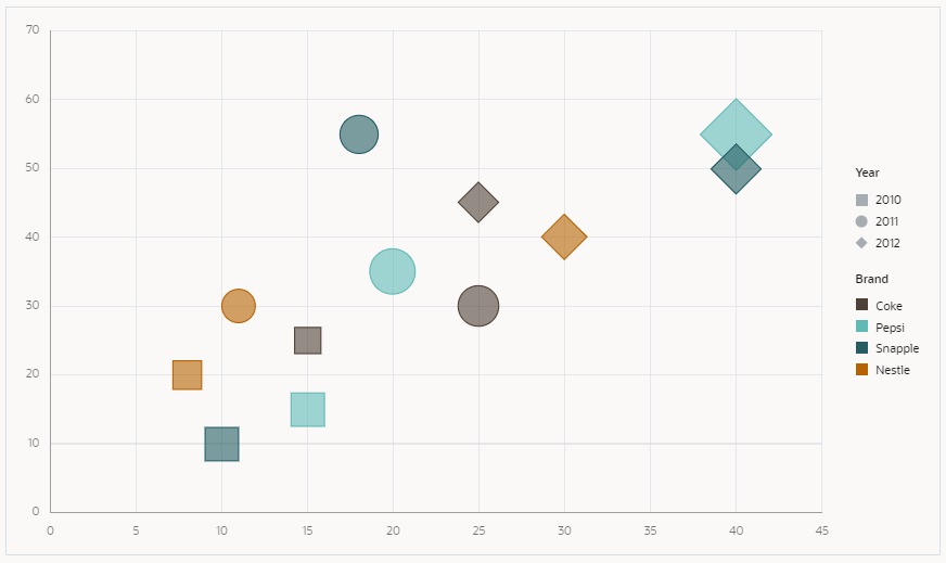

デーダ・ビジュアライゼーション・コンポーネントでの属性グループの使用
属性グループを使用して、色および形に対するスタイル値を指定できます。スタイル値は、バブル・チャート、散布図、サンバースト、テーマ・マップ、ツリーマップなど、サポートされているデーダ・ビジュアライゼーション・コンポーネントへの入力として使用できます。さらに、属性グループ・ハンドラを使用して、テーマ・マップや凡例などのコンポーネント全体で属性値を共有できます。
属性グループの使用は、指定のデータ・セットのデータ・マーカーに対して視覚的なスタイルを簡単に提供できる1つの方法でもあります。一意の各プロパティに色を手動で選択し、データ・モデルのフィールドを設定するかわりに、属性グループ・ハンドラを使用して、指定されたデータ値の色または形の値を取得できます。属性グループ・ハンドラが、指定されたデータ値の色または形を取得した後は、同じデータ値を渡す後続のコールがすべて、常にその色または形を返します。
Oracle JETには、属性グループをデーダ・ビジュアライゼーション・コンポーネントに追加する際に使用できる、次のクラスが用意されています。
                           ColorAttributeGroupHandler: 色の属性値を生成する色属性グループ・ハンドラを作成します。色は .oj-dvt-category-index*タグ・セレクタの値を使用して生成されます。
                           ShapeAttributeGroupHandler: 形の属性値を生成する形属性グループ・ハンドラを作成します。サポートされている形には、 square、circle、human、triangleUp、triangleDown、diamondおよびplusがあります。
次の図で、バブル・チャートに属性グループを適用する効果を確認できます。この例では、マーカーの形(round、diamondおよびsquare)は、データが該当する年を示しています。色はブランドを区別しています。例では、Legendデーダ・ビジュアライゼーション・コンポーネントを使用して、バブル・チャートに凡例も提供しています。
バブル・チャートの凡例には、色および形に対して同じ属性グループ・ハンドラを使用しています。
Oracle JETクックブックのバブル・チャートには、バブル・チャートを実装するための完全なコードがあります。
カテゴリおよび一致する属性値に対するキー値のペアのマップで構成される照合ルールを使用して、属性グループを初期化することもできます。たとえば、デフォルトの色を使用するのではなく、特定のカテゴリに対して色を指定する必要がある場合は、照合ルールを備えた色属性グループを定義できます。
var colorHandler = new ColorAttributeGroupHandler({"soda":"#336699",
                                                      "water":"#CC3300",
                                                      "iced tea":"#F7C808"});
ColorAttributeGroupHandlerの詳細は、ColorAttributeGroupHandler APIドキュメントを参照してください。ShapeAttributeGroupHandlerの詳細は、ShapeAttributeGroupHandler APIドキュメントを参照してください。
