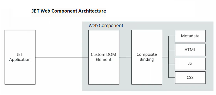

次の図に、JET Webコンポーネント・アーキテクチャの概要を示します。この例では、Oracle JETアプリケーションがWebコンポーネントを使用していますが、サポートされている他のJavaScriptまたはOracleアプリケーションにWebコンポーネントを追加できます。
Webコンポーネントに含まれるもの:
  • カスタムDOM要素: HTML要素として機能する、名前が付けられた要素。
    <my-web-component attribute1="value1" attribute2="value2" ...>
    </my-web-component>
  • Webコンポーネント・バインディング定義: Webコンポーネントの属性を設定するためのKnockout式。
    <my-web-component attribute1="value1" attribute2="[[value2]]" attribute3="{{value3}}">
    </my-web-component>
    attribute1の値はプリミティブJavaScript型(boolean、number、string)またはJSONオブジェクトのどちらかであり、attribute2の値は一方向データ・バインディングを使用し、attribute3の値は双方向バインディングを使用します。Webコンポーネントでの一方向バインディングは、値が変更された場合に式がアプリケーションのViewModelを更新しないように指定します。双方向バインディングでは、式はアプリケーションのViewModelを更新し、値がViewModelに書き戻されます。
    次のコード・サンプルでは、Webコンポーネントは、type、dataおよびaxis-labelsという3つの属性を使用して宣言されています。
    <my-chart type=bubble data="[[salesData]]" axis-labels={{showAxisLabels}} ... </my-chart>
    salesData式は一方向バインディング([[salesData]])を使用して宣言されているため、WebコンポーネントのViewModelによってdataプロパティが更新された場合に書き戻されません。dataプロパティには現在の値が含まれますが、salesData式は更新されません。あるいは、axisLabelsプロパティがViewModelによって更新された場合、axisLabelプロパティと{{showAxisLabels}}式の両方に更新された値が含まれます。
  • メタデータ: Webコンポーネントの必須プロパティ(name、versionおよびjetVersion)を定義するオプションのJSON形式で提供されるデータ。メタデータでは、description、displayName、dependencies、icon、methods、eventsおよびslotsなど、オプションのプロパティも定義できます。
    Webコンポーネントは、ランタイム・メタデータとデザインタイム・メタデータの両方をサポートしています。デザインタイム・メタデータは実行時には必要なく、デザインタイム・ツールやプロパティ・エディタで役立ちます。デザインタイム・ツールでは、Webコンポーネントのメタデータに対してツール固有のメタデータ拡張機能を定義できます。ツール固有のメタデータ拡張機能については、その固有のツールのドキュメントを参照してください。メタデータ・プロパティの詳細は、APIドキュメントの Compositeに関する項を参照してください。
    次のサンプルは、いくつかの使用可能なメタデータ・フィールドと、その内容および実行時に使用されていないかどうかに関する説明を示しています。必須のメタデータは太字で強調表示されています。

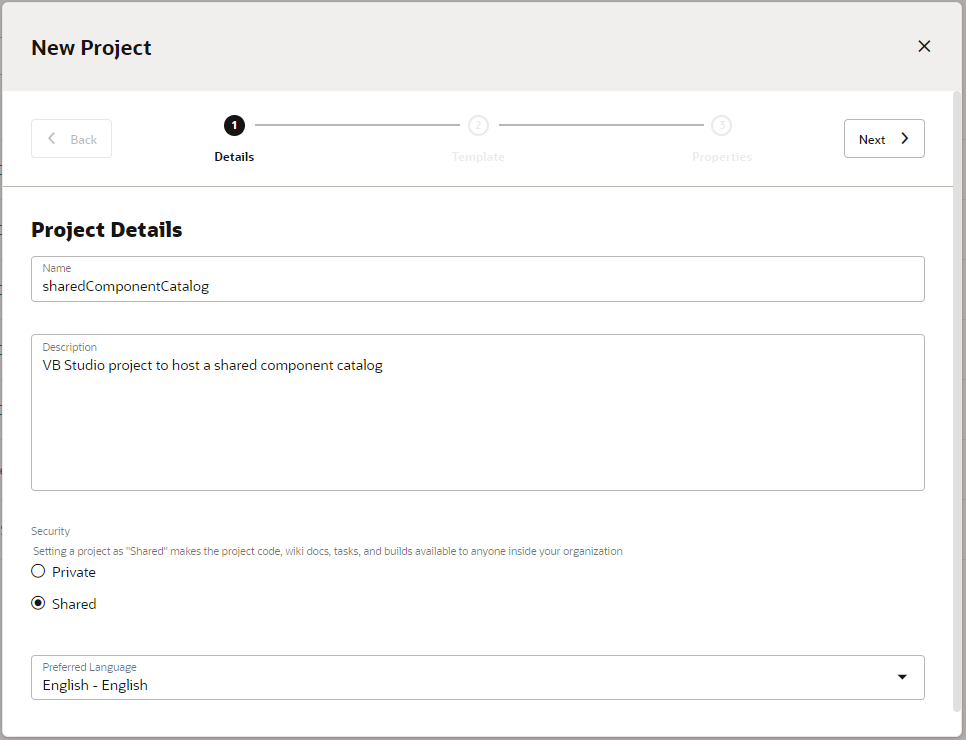

  1. Oracle Visual Builder Studioで新規プロジェクトを作成します。
    この画像は、Oracle Visual Builder Studioの「新規プロジェクト」ページです。

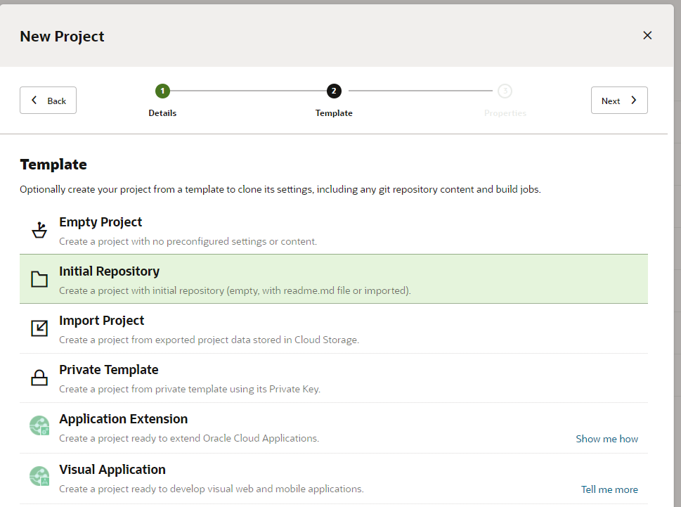

  2. 新規プロジェクトの初期リポジトリ・テンプレートを選択します。
    この画像は、Oracle Visual Builder Studioの「新規プロジェクト」の「テンプレート」ページです。

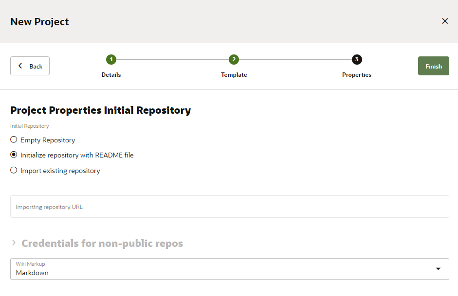

  3. デフォルト設定のままにするか、オプションでコンポーネント・ソース・コードをインポートするための設定を選択し、「終了」をクリックします。
    この画像は、Oracle Visual Builder Studioのプロジェクト・プロパティ・ページです。

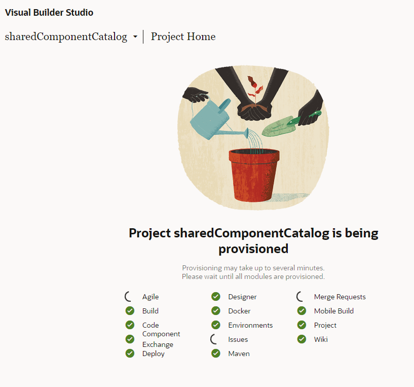

  4. プロジェクトのプロビジョニング画面で、「コンポーネント交換」が作成中のサービスの1つとして存在することを確認します。
    この画像は、Oracle Visual Builder Studioがホストする共有コンポーネント・カタログのホーム・ページです。
