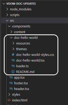

    • Oracle JET CLIを使用してアプリケーションを作成した場合は、アプリケーションの最上位ディレクトリのターミナル・プロンプトで、次のコマンドを入力してWebコンポーネント・テンプレートを生成します:
      ojet create component component-name
      たとえば、doc-hello-worldという名前のWebコンポーネントを作成するには、ojet create component doc-hello-worldと入力します。このコマンドは、Webコンポーネントのスタブ・コンテンツを含むファイルとともに、アプリケーションのsrc\components\フォルダにdoc-hello-worldを追加します。
      VComponentソース・ファイル
      oracleconfig.jsonファイルのcomponentsプロパティの値によって、Oracle CLIでWebコンポーネントを生成するフォルダの場所が決まります。デフォルト値はcomponentsですが、別の値に変更できます。
