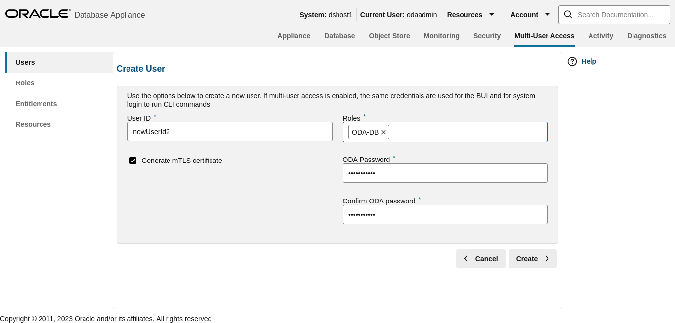

ステップ3 - マルチユーザー・アクセスの有効化
アプライアンスは、BUIまたはコマンド行を使用してデプロイできます。 コマンド行は、スクリプト化およびサイレント・設置に役立ちます。 このラボでは、BUIを使用します。

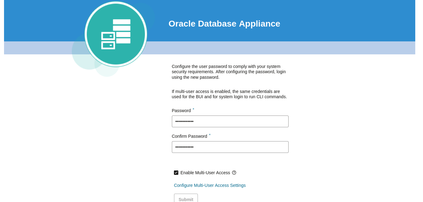

firstnetを構成してリポジトリを更新したら、odaadminおよび以前に作成したパスワード(たとえば、WELcome12##)を使用してOracle Database Appliance BUIにログイン
マルチユーザー・アクセスは、Oracle Database Applianceの初期プロビジョニング中にのみ有効にできます。 「マルチユーザー・アクセスの有効化」チェック・ボックスを選択します。 configure_oma_bui_login.pngの説明は以下のとおりです

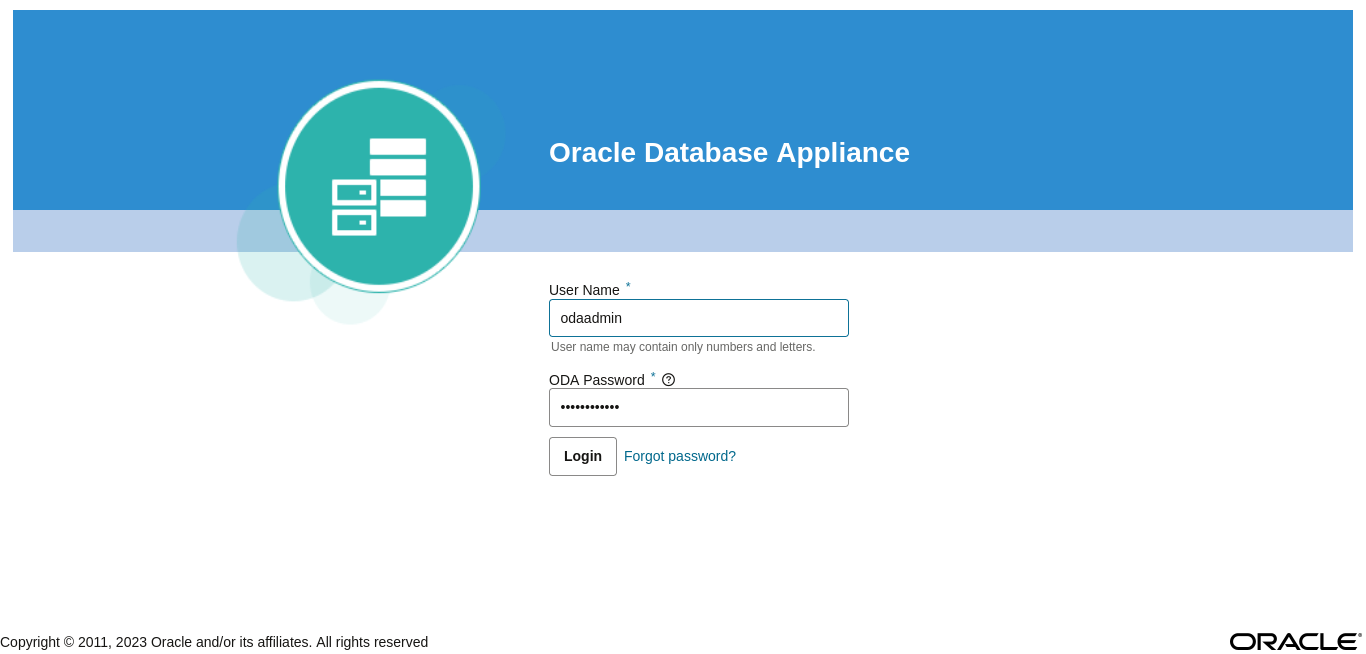

firstnetを構成してリポジトリを更新したら、odaadminおよび以前に作成したパスワード(たとえば、WELcome12##)を使用してOracle Database Appliance BUIにログインします。
https://OCI public IP Address>:xxxx/mgmt/index.html
bui_login_page.pngの説明は以下のとおりです
図bui_login_page.pngの説明

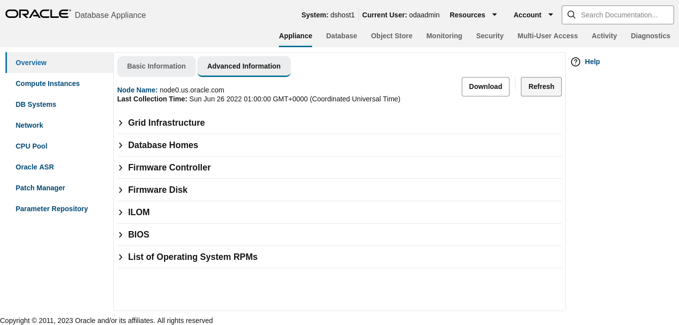

データベースの詳細は、データベース名をクリックしてください。 データベース・ホームにドリルダウンして、データベース・ホームに関する情報を確認します。
「アプライアンス」タブをクリックして詳細を表示することで、アプライアンスが適切にデプロイされていることを確認することもできます。

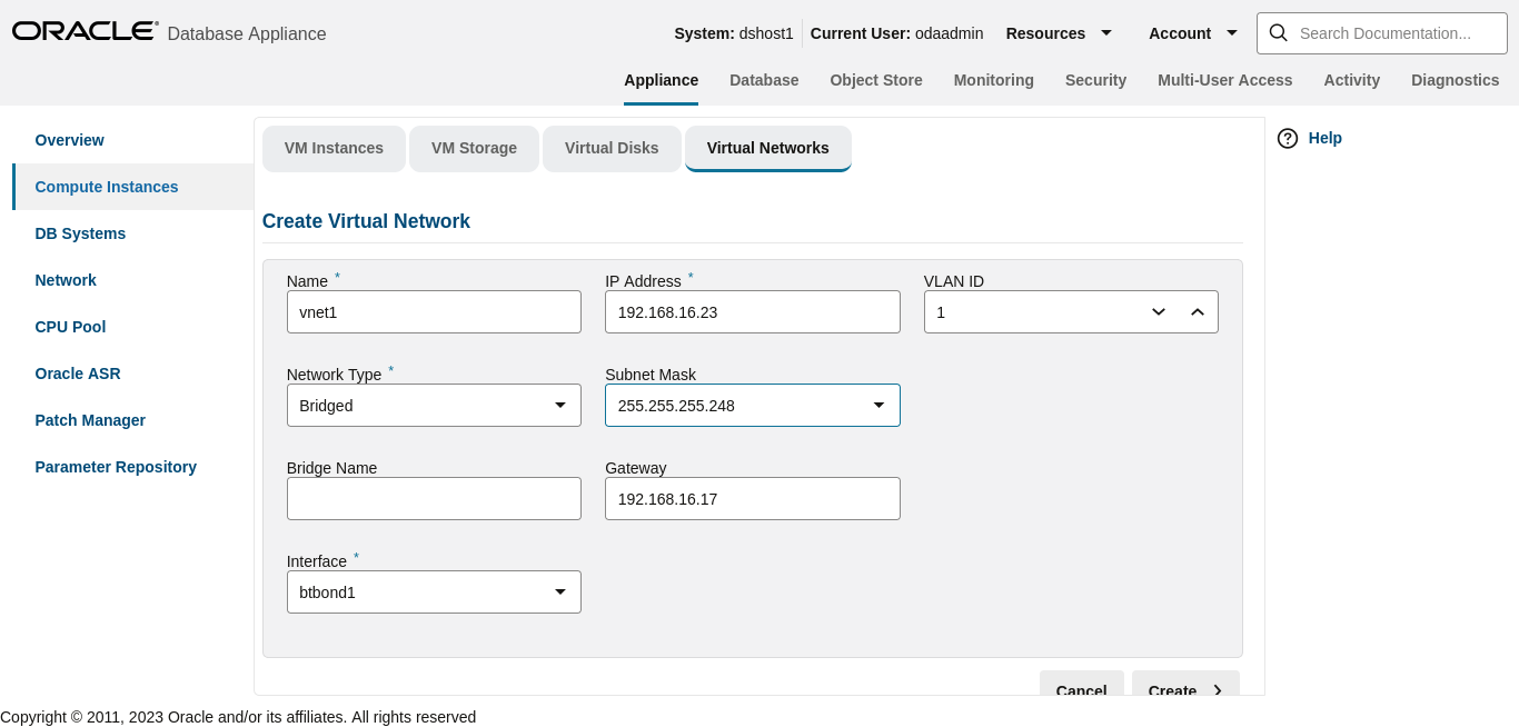

ステップ6 - ネットワーキング
ネットワークを確認します。
「BUIアプライアンス」ページの「ネットワーク」タブをクリックすると、ネットワークを確認できます。
「ネットワークの作成」をクリックしてネットワーク情報を指定することによって、新しいVLANを作成することもできます。
「作成」ボタンをクリックし、ジョブを発行します。

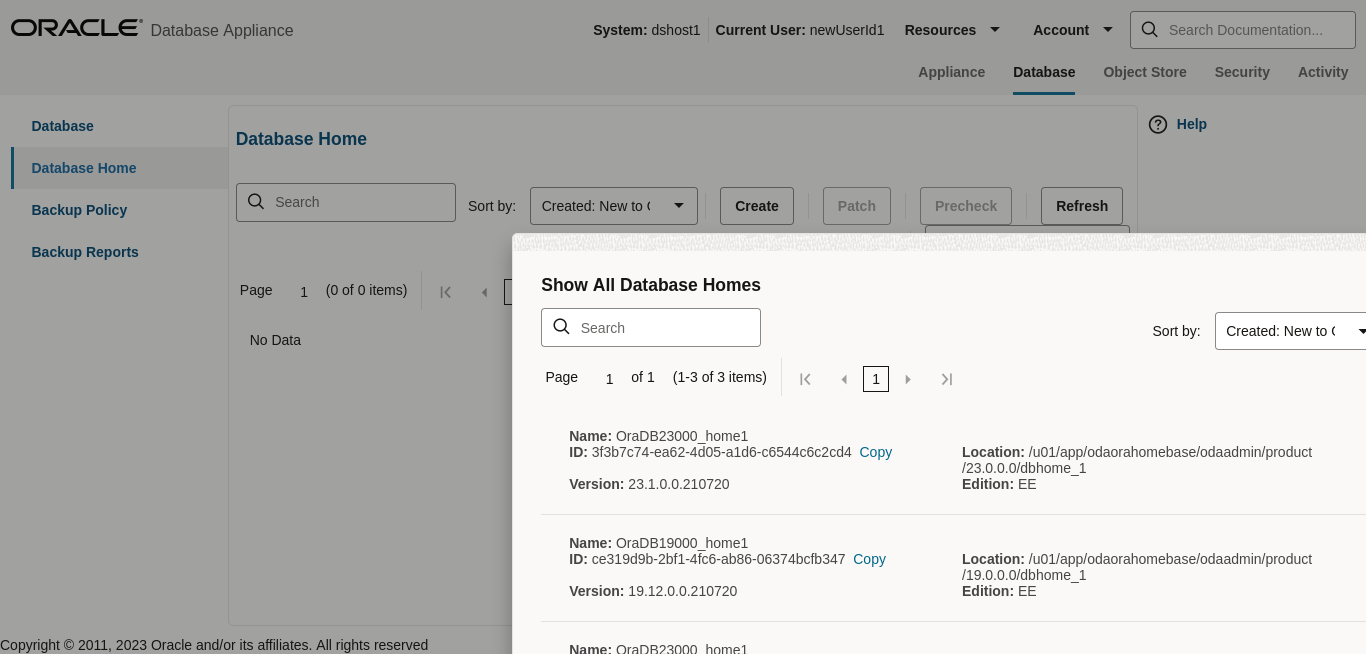

ステップ7 - データベース・ホームの削除
BUIまたはコマンド行を使用して、データベース・ホームを削除できます。 この演習では、BUIを使用してデータベース・ホームを削除します。
「データベース」タブに移動し、データベース・ホームをクリックしてすべてのデータベース・ホームを表示します。 「行動」をクリックし、「削除」(home1など)をクリックします。
データベース・ホームが削除されていることがわかります。

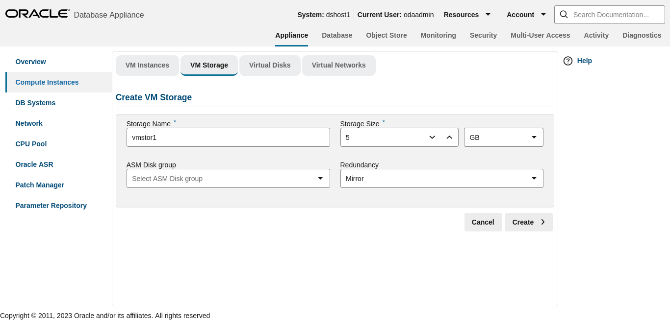

次に、VMストレージを作成します。
「VMストレージ」タブを選択し、「VMストレージの作成」をクリックします。bui_vm_storage_create.pngの説明は以下のとおりです
「図bui_vm_storage_create.pngの説明」
vmstor1に次の情報を入力し、「作成」をクリックします。 VM Storageは、様々なアプリケーションKVMで使用できます。 vmstor1が作成されたことがわかります。

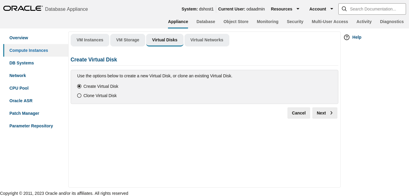

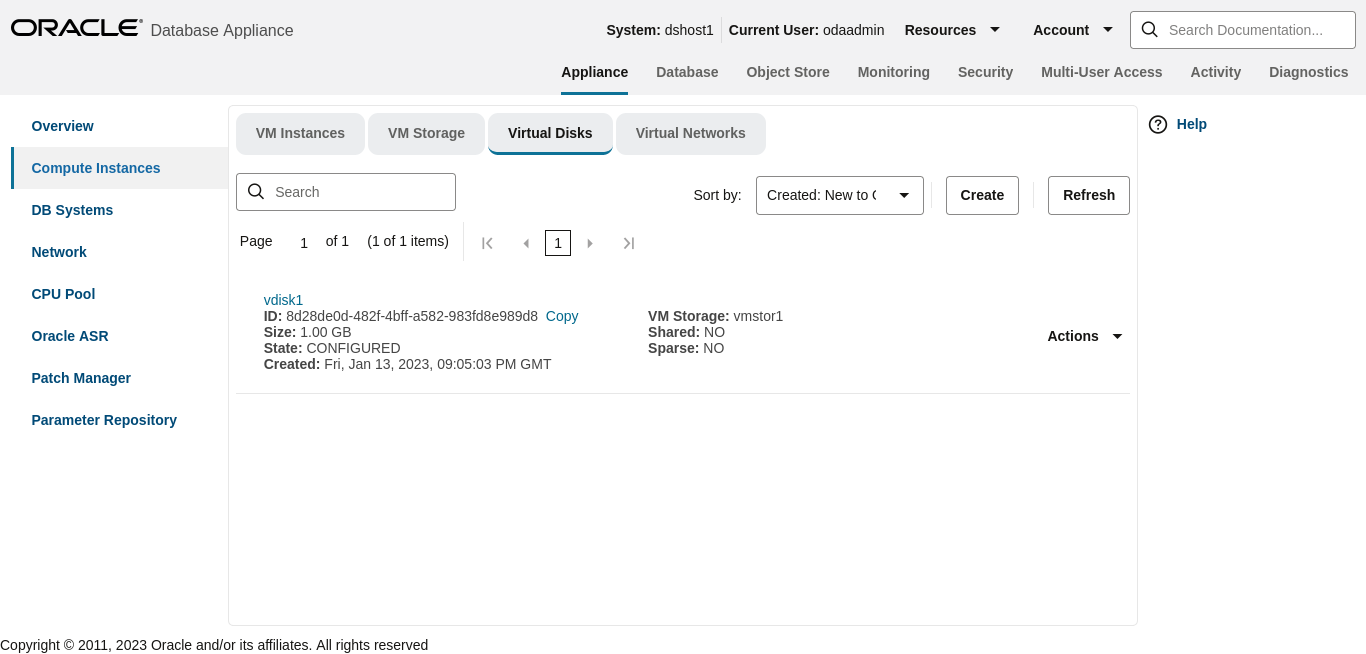

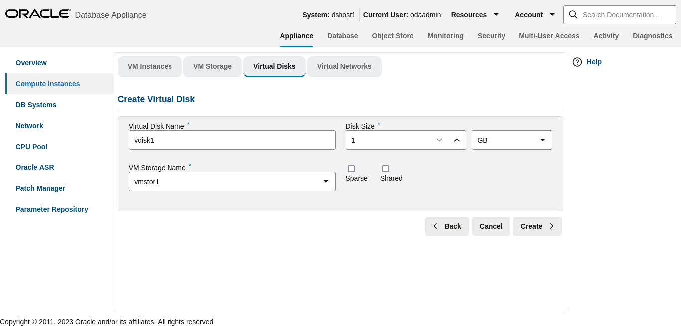

次に、アプリケーションKVMで使用する仮想ディスクvdiskを作成します。 「仮想ディスク」タブを選択し、「仮想ディスクの作成」をクリックします。 bui_vdisk_select_option.pngの説明は以下のとおりです
図bui_vdisk_select_option.pngの説明
「仮想ディスクの作成」を選択し、「次」をクリックします。bui_vdisk_create.pngの説明は以下のとおりです
「図bui_vdisk_create.pngの説明」
vdisk1に次の情報を入力し、「作成」をクリックします。 vdisk1が作成されたことがわかります。bui_vdisk_created_successfully.pngの説明は以下のとおりです
「図bui_vdisk_created_successfully.pngの説明」

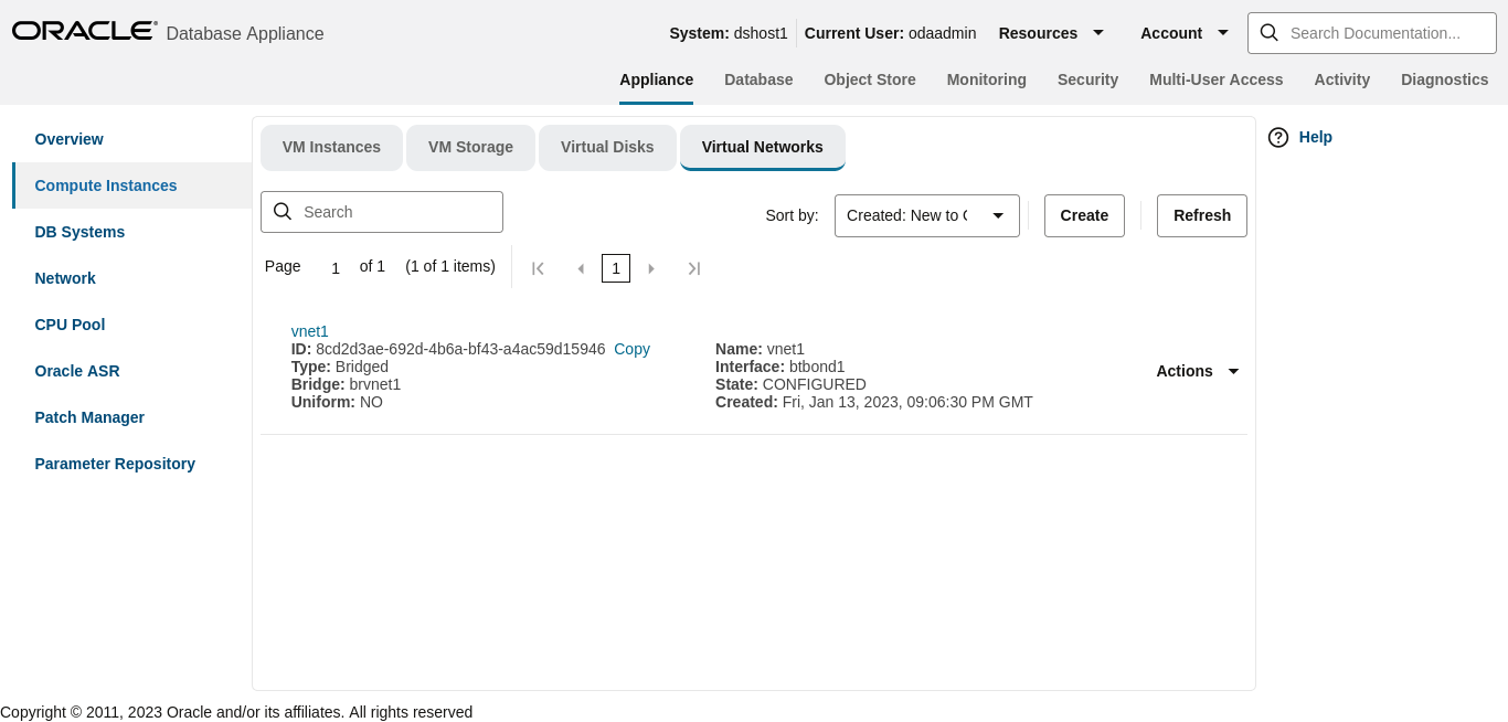

KVMの仮想ネットワークを作成します:
「仮想ネットワーク」タブを選択し、「仮想ネットワークの作成」をクリックします。
仮想ネットワーク情報を指定し、「作成」をクリックします。bui_vnet_create.pngの説明は以下のとおりです
「図bui_vnet_create.pngの説明」
仮想ネットワークvnet1がcreated.bui_vnet_created_successfully.pngの説明は以下のとおりですであることがわかります
「図bui_vnet_created_successfully.pngの説明」

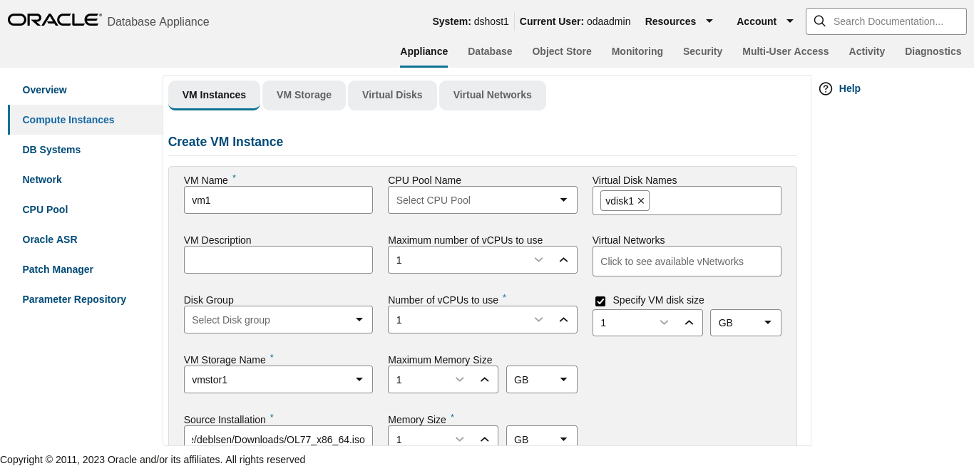

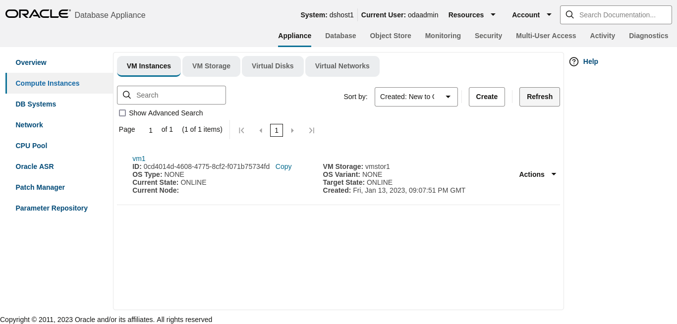

アプリケーションKVM (コンピュート・インスタンス)を作成します:

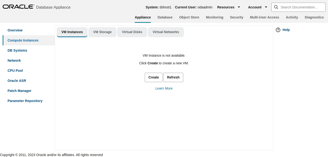

「VMインスタンス」タブを選択し、「作成」をクリックします。bui_vm_list.pngの説明は以下のとおりです
「図bui_vm_list.pngの説明」
「VMインスタンスの作成」を選択し、「次」をクリックします。bui_vm_create.pngの説明は以下のとおりです
「図bui_vm_create.pngの説明」
vm1の情報を指定し、「作成」をクリックします。 Linux ISOイメージへのソース・インストール・パスを書き留めます。 VMディスク・サイズは10GBです。 VMディスクは、Linuxイメージがインストールされているローカル・システム・ブート・ディスクです。
vm1インスタンスがcreated.bui_vm_created_successfully.pngの説明は以下のとおりですであることがわかります
「図bui_vm_created_successfully.pngの説明」
vm1をクリックすると、詳細情報を確認できます。
VMインスタンスを変更する場合は、「VMインスタンス」タブをクリックします。 vm1で、アクション・ドロップ・ダウンをクリックし、「変更」をクリックします。
アプリケーションKVMを削除するには、「VMインスタンス」タブでアクション・ドロップ・ダウンをクリックし、「削除」をクリックします。

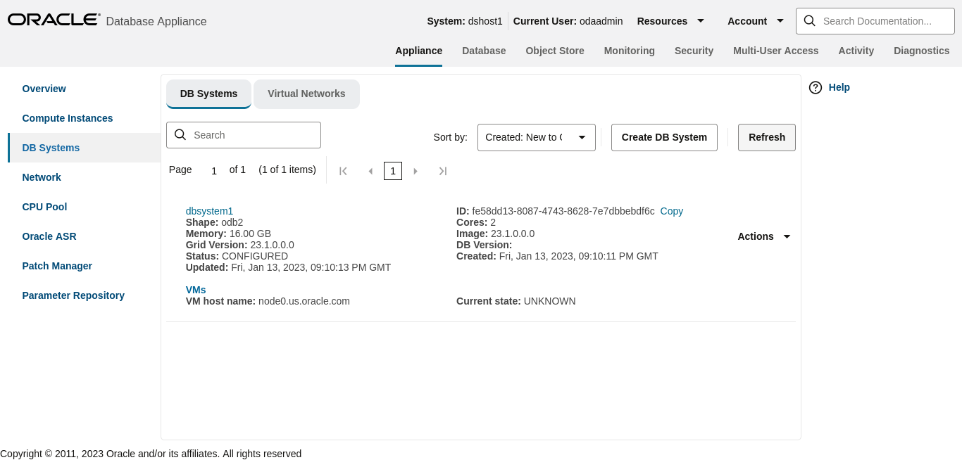

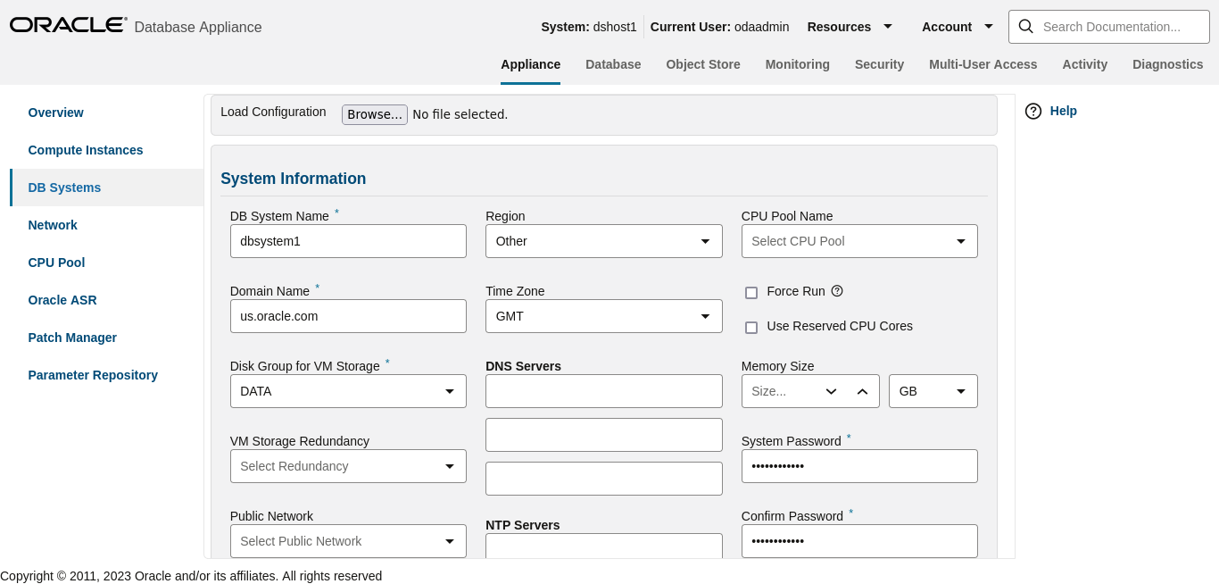

ステップ2 - データベースKVMの作成(データベース・システム)
データベースKVMを作成するステップの理解。
Oracle Database ApplianceにデータベースKVM (データベース・システム)を作成するには、最初にDBシステム・イメージ(データベースVMテンプレート)をアプライアンスにダウンロードし、次にデータベースVMテンプレートがOracle Database Applianceに保存されるようにリポジトリを更新する必要があります。
$  odacli update-repository -f /opt/oracle/dcs/patchfiles/odacli-dcs-19.26.0.0.0-date-ODAVM-19.26.0.0.zip

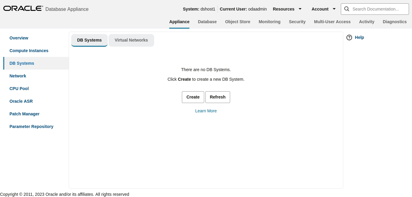

BUIで、左側の「DBシステム」を選択し、「作成」をクリックします。bui_db_system_list.pngの説明は以下のとおりです
「図bui_db_system_list.pngの説明」
システム情報、ネットワーク情報、CPUプールおよびデータベース情報を入力し、「作成」をクリックします。bui_db_system_create.pngの説明は以下のとおりです
「図bui_db_system_create.pngの説明」
選択したデータベース・シェイプによって、データベースに割り当てられたCPUコアの数が決まります。 データベースCPUプールが自動的に作成されるか、データベースCPUプールを選択できます。 デフォルトのネットワークもデータベースに自動的に割り当てられるか、ネットワークを選択できます。 CDBが選択されていることを確認します。
データベースKVM dbsystem1が作成されたことがわかります。bui_dbsystem_created_successfully.pngの説明は以下のとおりです
「図bui_dbsystem_created_successfully.pngの説明」
dbsystem1の詳細は、クリックして参照できます。
DB Systemを変更するには、Actionsをクリックしてから「変更」を選択します。
データベース・シェイプは、odb2 (2コア)からodb4 (4コア)に変更できます。
左側の「DBシステム」タブをクリックして、dbsystem1に4つのコアがあることを確認します。

ステップ1 - 新規ユーザーの作成
新規ユーザーを作成するステップの理解。
BUIで「マルチユーザー・アクセス」タブに移動します。 新しいユーザーuser1を作成し、一時パスワードを指定します。 user1のパスワードは最初のログインで変更する必要があります。bui_oma_create_user.pngの説明は以下のとおりです
「図bui_oma_create_user.pngの説明」
左側の「ユーザー」タブに移動し、新しいユーザーuser1が作成されていることを確認します。
同じプロセスを使用して、2番目のユーザーuser2を作成します。
左側の「ユーザー」タブに移動し、user2が作成されていることを確認します。

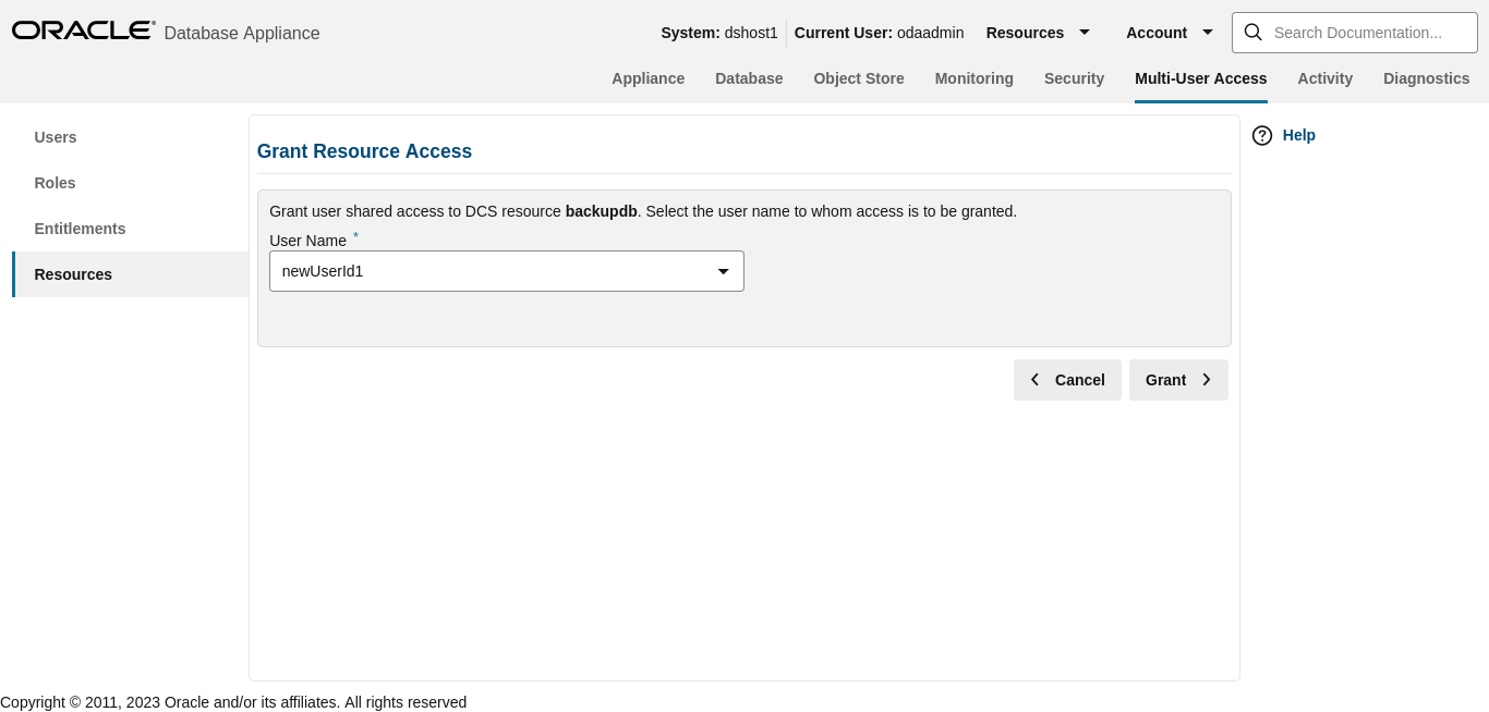

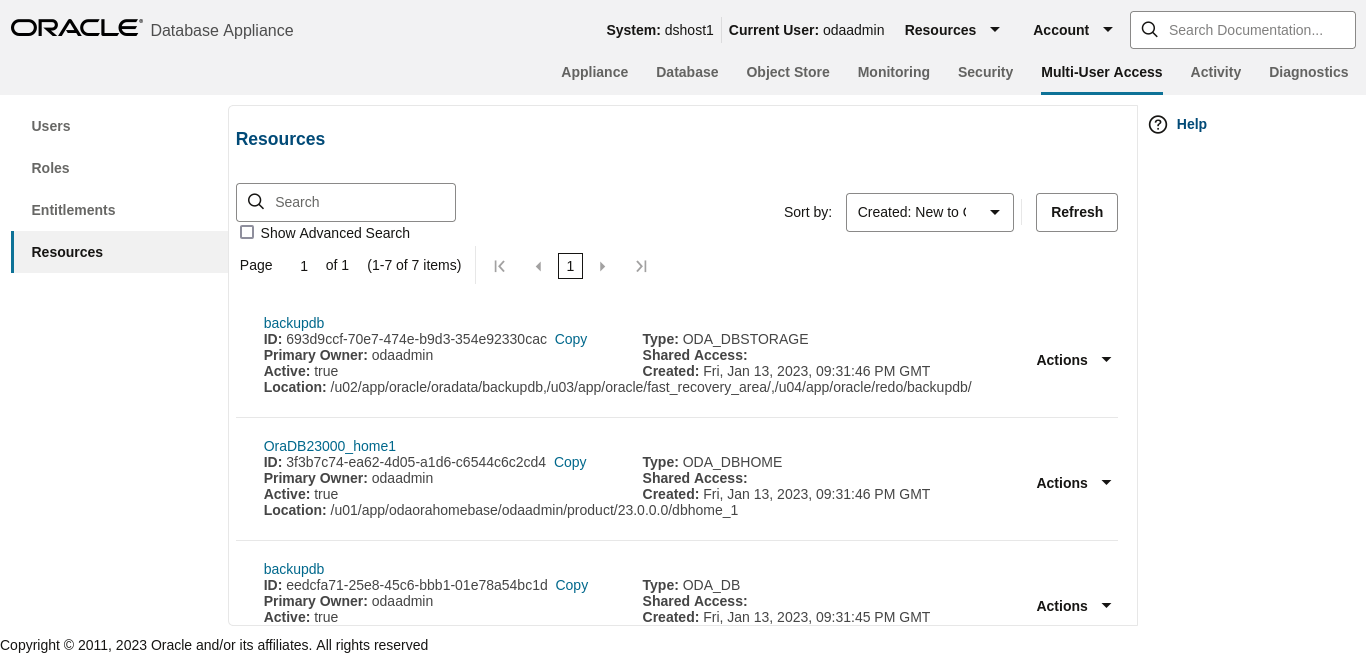

ステップ2 - ユーザーへのリソースの付与
ユーザーにリソースを付与するステップを理解します。
リソースdb5user1に付与します。 左側の「リソース」タブに移動し、「拡張検索の表示」をクリックし、ODA_DBを選択して「検索」をクリックします。 db5で、「行動」をクリックし、「リソース・アクセスの許可」を選択します。bui_oma_resources_list.pngの説明は以下のとおりです
「図bui_oma_resources_list.pngの説明」
ユーザー名ドロップダウンでuser1を選択し、「付与」をクリックします。bui_oma_grant_resource_access.pngの説明は以下のとおりです
「図bui_oma_grant_resource_access.pngの説明」
user1db5にアクセスできることを確認するには、左側の「リソース」タブを再度クリックします。 user1には、db5への共有アクセス権があります。 このデータベースは、もともとodaadminユーザーによって作成されたものです。

新しいパスワードでログインすると、現在のユーザーはuser1と表示されることに注意してください。 user1の上部にはタブの数が少ないことに注意してください。bui_oma_show_all_dbdhomes.pngの説明は以下のとおりです
「図bui_oma_show_all_dbdhomes.pngの説明」
「データベース」タブをクリックし、user1db5にアクセスできることを確認します。

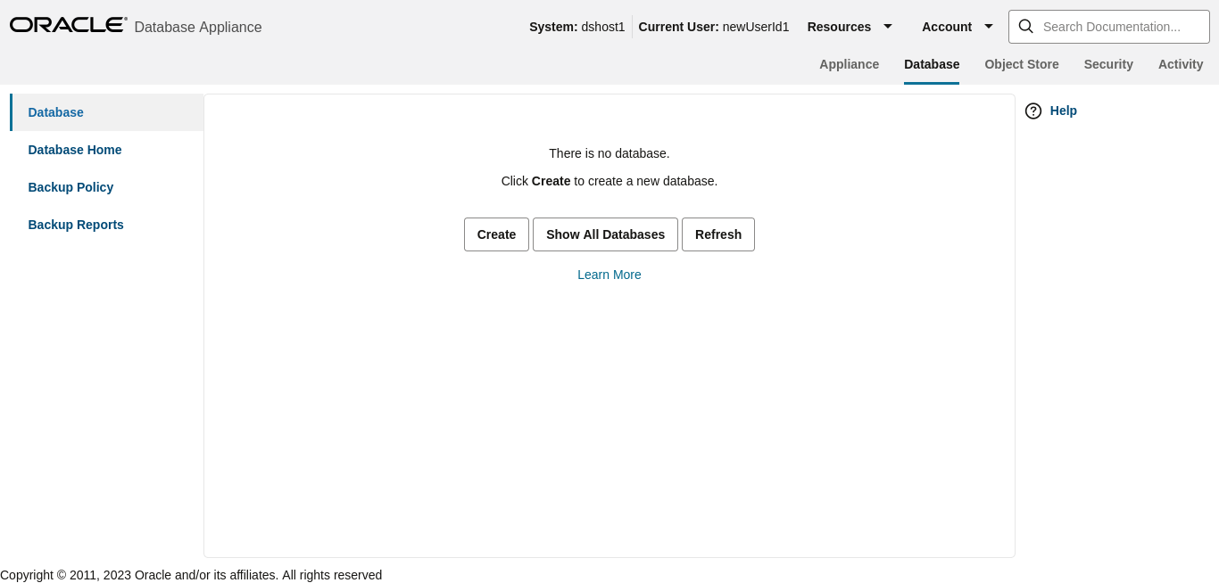

「データベース」タブをクリックします。 user2に使用できるデータベースはありません。 「データベースの作成」をクリックします。bui_oma_database_landing_page.pngの説明は以下のとおりです
「図bui_oma_database_landing_page.pngの説明」
新しいデータベースuser2db1を作成します。
「作成」をクリックして、データベースが作成されていることを確認します。

odaadminとしてログインし、リソースおよびユーザー・アクセスを確認します。
odaadminユーザーとしてログインすると、すべてのデータベースを表示できます。
「マルチユーザー・アクセス」タブをクリックし、左側の「リソース」タブをクリックします。 拡張検索機能を使用して、ODA_DBを検索します。データベースのプライマリ所有者およびデータベースの共有アクセス・ユーザーを確認できます。 user1db5にアクセスでき、user2user2db1にアクセスできます。

ステップ1 - 高度な情報、セキュリティ・レポート、診断、オンライン・ヘルプ
BUIでリソースを表示する方法を理解します。

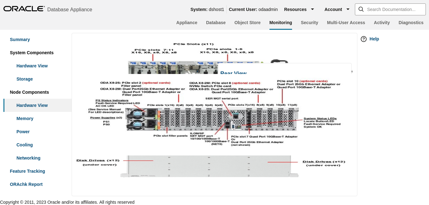

Oracle Database Applianceソフトウェア・コンポーネントを表示するには、「アプライアンスの概要」ページの「詳細情報」タブをクリックします。bui_appliance_landing.pngの説明は以下のとおりです
「図bui_appliance_landing.pngの説明」

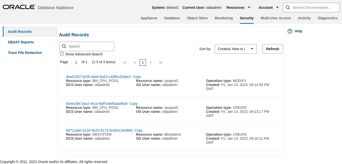

セキュリティ関連の情報を表示するには、アプライアンス・ページの「セキュリティ」タブをクリックします。bui_security_landing_page.pngの説明は以下のとおりです
「図bui_security_landing_page.pngの説明」

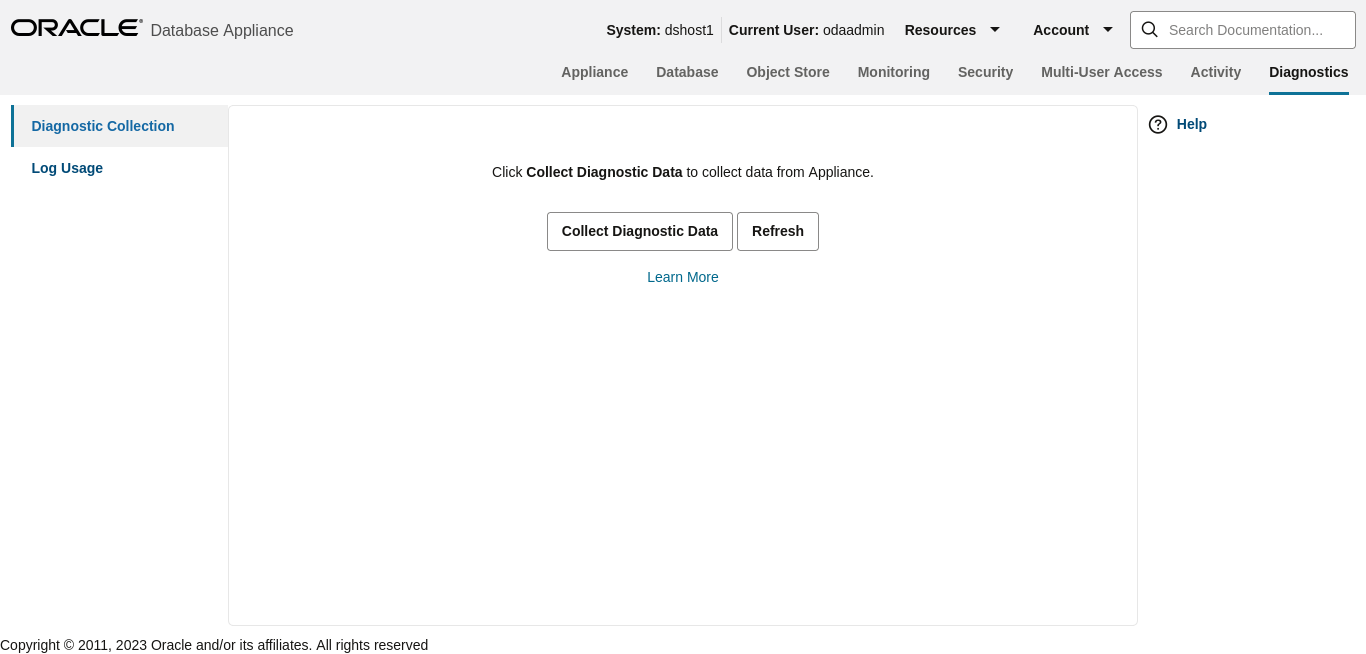

診断およびログの使用状況情報を表示するには、アプライアンス・ページの「診断」タブをクリックします。bui_diagnostics_landing_page.pngの説明は以下のとおりです
「図bui_diagnostics_landing_page.pngの説明」

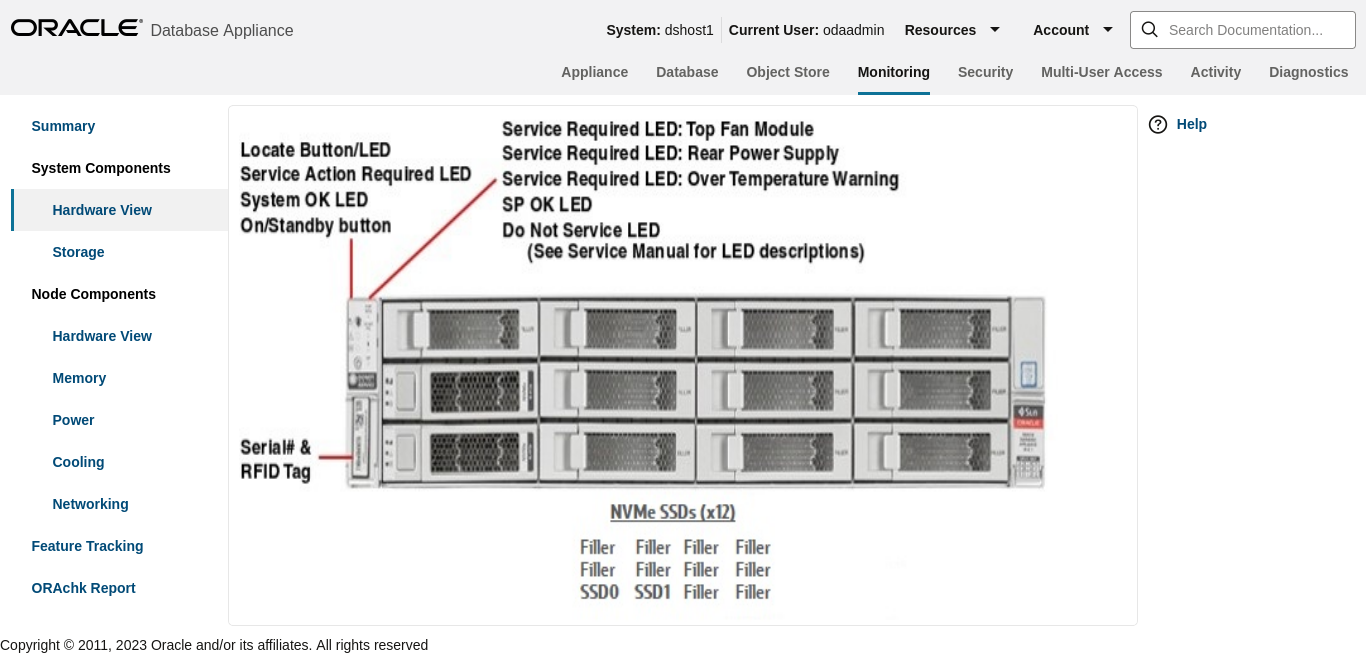

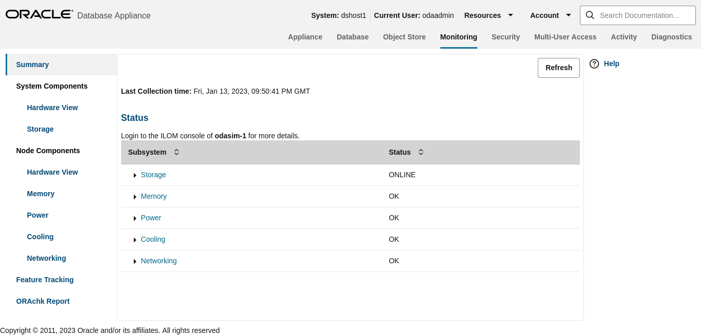

ステップ2 - ハードウェア・モニタリングと機能のトラッキング
BUIはOracle Database Applianceハードウェア・ステータスを表示し、High Water Marksなどの機能の使用状況を追跡します。
ハードウェアのステータス
bui_syscomponents_hardware_status.pngの説明は以下のとおりです
図bui_syscomponents_hardware_status.pngの説明

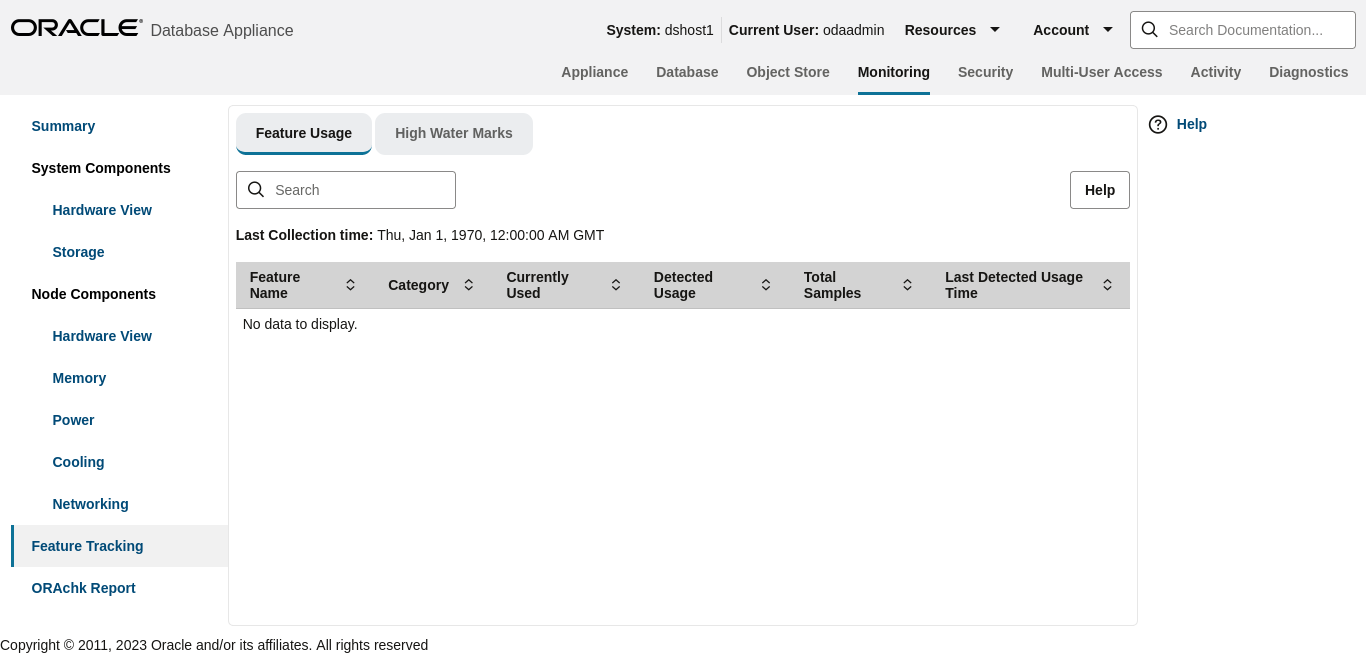

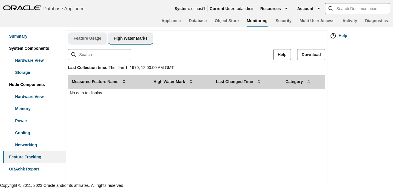

機能トラッキング
シミュレータに表示される機能トラッキング出力は、実際のOracle Database Applianceの表示と一致しない場合があります。 次に、サンプル出力を示します:bui_monitoring_feature_usage.pngの説明は以下のとおりです
図bui_monitoring_feature_usage.pngの説明
最高水位標
シミュレータに表示されるHigh Water Marks出力は、実際のOracle Database Applianceの表示と一致しない場合があります。bui_high_water_marks.pngの説明は以下のとおりです
「図bui_high_water_marks.pngの説明」

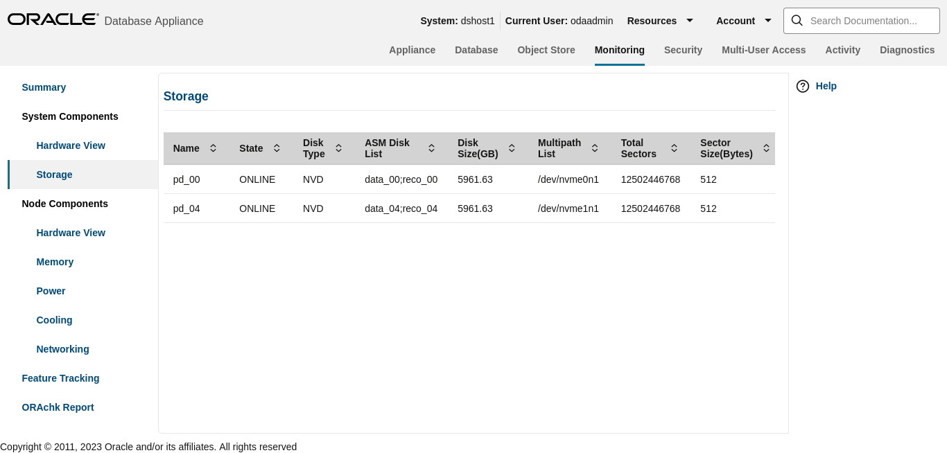

コマンド: odaadmcli show storage
摘要: 次のコマンドは、ストレージ・コントローラとドライブを表示します。
$ sudo odaadmcli show storage
==== BEGIN STORAGE DUMP ========
Host Description: Oracle Corporation:ORACLE SERVER X7-2
Total number of controllers: 2
              Id         = 0
              Serial Num = 500605b00d3e88c0
              Vendor     = LSI Logic
              Model      = ORCL-EXT-SAS3
              FwVers     = 13.00.00.00
              strId      = mpt3sas:3b:00.0
              Id         = 1
              Serial Num = 500605b00d3e8450
              Vendor     = LSI Logic
              strId      = mpt3sas:5e:00.0
Total number of expanders: 2
              Id         = 0
              Serial Num = 50800200022f163f
              Vendor     = ORACLE
              Model      = DE3-24C
              FwVers     = 0306
              strId      = Secondary
              WWN        = 50800200022e41be
              Id         = 1
              Vendor     = ORACLE
              Model      = DE3-24C
              FwVers     = 0306
              strId      = Primary
              WWN        = 50800200022e447e
Total number of PDs: 24
