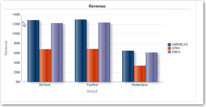

たとえば、次に示すように、ブランド売上分析で、3つの異なるリージョンの製品売上を比較するように棒グラフを編集できます。
views58.gifの説明が続きます
図views58.gifの説明

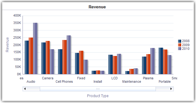

グラフのズームおよびスクロール
グラフのズームおよびスクロールが有効な場合は、グラフにズーム・アイコンが含まれています。 ズーム・アイコンを使用すると、グラフのプロット領域で軸を使用してズーム・インおよびズーム・アウトを実行できます。
軸でズーム・インした後は、その軸をスクロールできます。 「グラフのプロパティ」ダイアログの一般タブでズームおよびスクロールを有効にします。
たとえば、ブランド売上分析の結果でグラフを表示しているときに、Product Type軸でズームインできます。 このようにして、軸をスクロールし、製品タイプ別に詳細なデータを表示できます。
グラフをズームおよびスクロールするには、グラフの上にカーソルを置いて「ズーム」ボタンを表示し、「ズーム」をクリックします。 1つの軸のみが有効な場合は、「拡大」または「縮小」を選択します。
