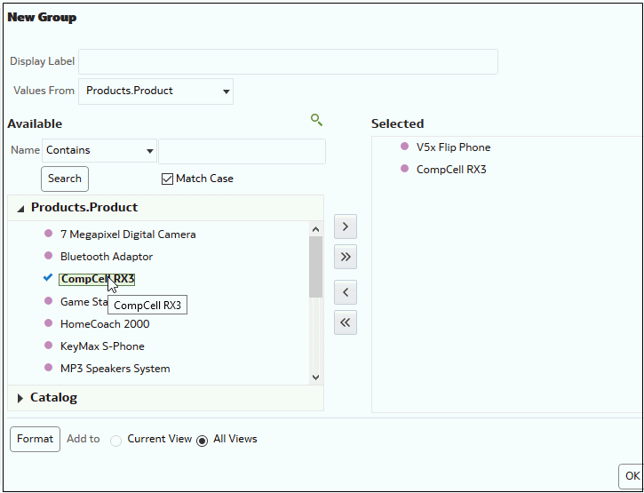

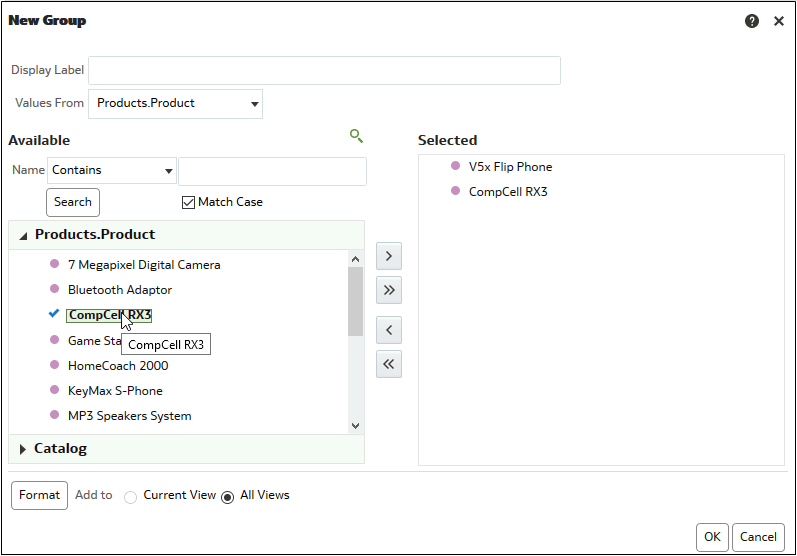

  2. 結果タブのツールバーで、「新規グループ」または「新規計算アイテム」をクリックします。
    新規グループまたは「新規計算アイテム」ダイアログが表示されます。
  3. ビューに表示されるグループまたは計算アイテムの「表示ラベル」の値を入力します。
  4. 「値:自」リストで、グループまたは計算アイテムに値を含める列を選択します。
  5. 計算アイテムを作成する場合は、計算アイテムの関数を選択します。
  6. 適切な列の値を使用可能エリアから選択済エリアに移動します。
  7. 関数として「カスタム算式」が選択されている計算アイテムの場合は、ツールバーを使用して関数に含める算術演算子を選択します。 これらの関数を使用することもできます: 絶対、上限、下限、丸め、平方根。
    式によって、ビュー内の動的カスタム・グループ化を作成できます。 式の中で参照されるすべてのメジャーは、同じ列から取得され、結果に表示される必要があります。 式は、他の計算アイテムに挿入したり、他の計算アイテムと結合したりできます。
    列に名前付きアイテムを指定するかわりに、$nまたは$-nを指定できます。 ここで、nは、アイテムの行位置を示す整数です。 $nを指定すると、メジャーはn行から取得されます。 $-nを指定すると、メジャーはnから最後の行まで取得されます。
  8. オプション: 計算アイテムを作成する場合は、計算アイテム・メンバーをビューから削除を選択.
    このボックスを使用して、ビューの計算アイテムに含めたメンバーの表示を抑制します。
  9. 「OK」をクリックします。

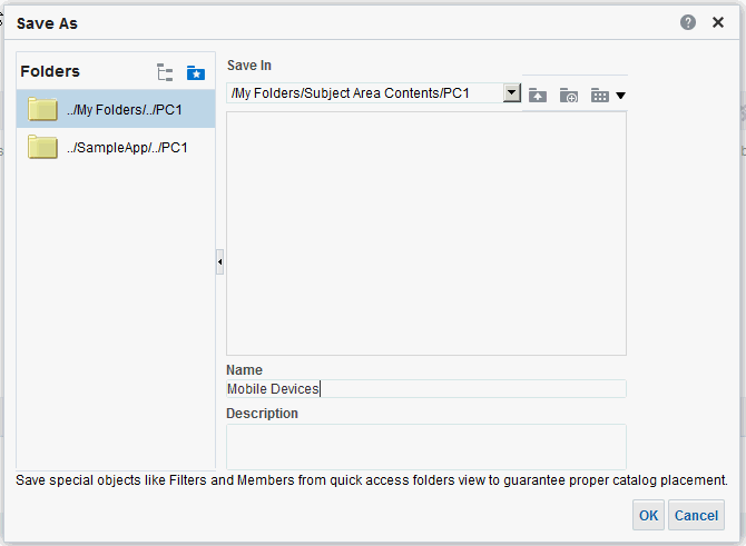

グループまたは計算アイテムを名前付きオブジェクトとして保存
  1. 「結果」タブで、「選択ステップ」ペインを表示します。
  2. グループまたは計算アイテムのリンクをクリックします。
  3. 「名前を付けてグループを保存」または「計算アイテムを別名で保存」を選択します。
  4. 「保存先」フィールドにフォルダを入力します。
  5. 「OK」をクリックします。

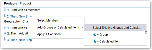

「選択ステップ」ペインからグループまたは計算アイテムを再利用します:
  1. 「結果」タブで、グループまたは計算アイテムからの選択を適用するのと同じ列を含む分析を表示します。
  2. 「選択ステップ」ペインで、適切な列に対して「次に、新規ステップ」を選択します。
  3. 「グループまたは計算アイテムの追加」を選択します。
  4. 「既存のグループおよび計算アイテムの選択」を選択します。
  5. 結果のダイアログで、使用可能領域からグループまたは計算アイテムを選択して選択済領域に移動します。
  6. 「OK」をクリックします。
