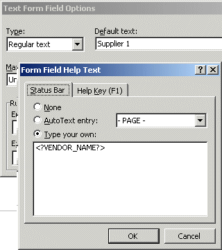

  7. ヘルプ・テキスト入力フィールドに、次の構文を使用してXML要素のタグ名を入力します:
    <?XML element tag name?>
    テキスト入力フィールドに複数の要素タグ名を入力できます。
    この例では、レポート・フィールド「サプライヤ」はXML要素VENDOR_NAMEにマップされます。 「フォーム・フィールドのヘルプ・テキスト」フィールドに次のように入力します:
    <?VENDOR_NAME?>
    次の図は、サプライヤ・フィールドの適切なエントリが表示された「テキスト・フォーム・フィールド・オプション」ダイアログおよび「フォーム・フィールドのヘルプ・テキスト」ダイアログを示しています。

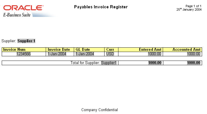

    次の図は、フォーム・フィールド・マークアップが追加されたテンプレートのサプライヤ・フィールドを示しています。

この図は、完了したフォーム・フィールドのプレースホルダー・マークアップを含む買掛/未払金請求書台帳を示しています。 完了した基本的なRTFマークアップについては、「基本RTFメソッドの使用」を参照してください。
