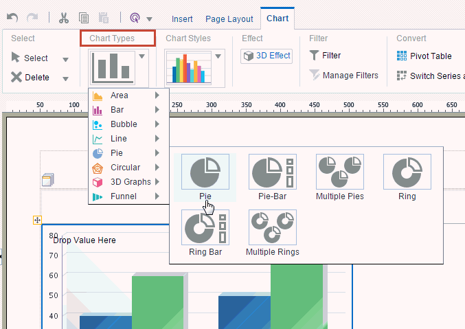

  1. 「挿入」メニューから、チャート・コンポーネントを選択してレイアウトにドラッグします。
    デフォルトでは、次の図に示すように、空の縦棒グラフが挿入され、「チャート」動的タブが表示されます:
  2. チャート・タイプを変更するには、「チャート・タイプ」リストをクリックして別のタイプを選択します。 次の図で、チャート・タイプが円に変更されています。

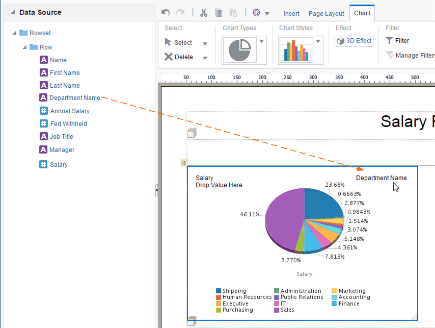

  3. 「データ・ソース」ペインからデータ・フィールドを選択し、チャート内の適切な領域にドラッグします。 次の図に示すように、チャートはプレビュー・データでただちに更新されます:

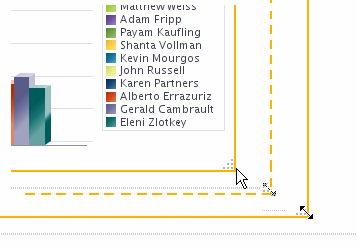

  4. チャートのサイズを変更するには、次の図に示すように、サイズ変更ハンドラをチャートの右下隅にドラッグ・アンド・ドロップします。
    チャートのサイズ変更時にアスペクト比を保持するには、Shiftキーを押したまま、コーナーのドラッグを開始します。

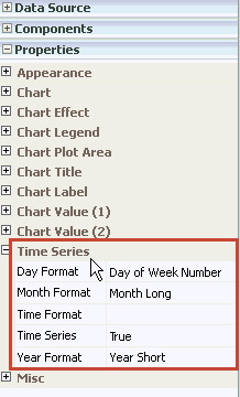

時系列軸の書式設定
折れ線グラフのX軸が日付フィールドの場合、「パブリッシャ」はデータの範囲に基づいて時系列書式を適用します。
次の図は、時系列書式オプションを示しています。 チャートの時系列の表示をカスタマイズしたり、非表示にしたりできます。
チャートの時系列日付書式オプションを選択するには:
  1. 時系列レポートのプロパティ・カテゴリを展開します。
  2. 日書式フィールドで、次の日付書式オプションのいずれかを選択します:
    • 「なし」:日ラベルを非表示にします。
    • 「曜日」:各曜日の名前のみを表示します。
    • 「1日の単一レター」:各曜日の最初の文字のみを表示します。
    • 「曜日番号」は、各曜日に割り当てられた番号のみを表示します。 たとえば、日曜日が週の初日である場合、1と表示でき、月曜日は2と表示されます。
    • 「日付」:月のすべての日を実際の日付別に表示します。 たとえば、月の最初の日は1と表示されます。
  3. 月フォーマットフィールドで、月の次のフォーマット・オプションのいずれかを選択します:
    • 「なし」:すべての月ラベルを非表示にします。
    • 「月番号」は、年の各月の数値のみを表示します。 たとえば、年の最初の月が1月の場合、チャートには1と表示されます。
    • 「月単一レター」は、年の各月の最初の文字のみを表示します。
    • 「短期月」:各月の短縮名のみを表示します。 たとえば、1月をJanと表示できます。
    • 「月(長)」:各月の完全な名前のみを表示します。
  4. 時間書式フィールドで、時間増分用の次のいずれかのフォーマット・オプションを選択します:
    • すべての時間ラベルを非表示にするには、「なし」
    • 「時間」:時間(時間)を表示します。
    • Hour24: 24時間単位で時間を表示します。
    • 「Hour24分」:分を24時間単位で表示します。
    • 「時間(分)」:時間(時間および分)を表示します。
    • 「2番目」:時間(秒)を表示します。
  5. 年書式フィールドで、年の次のフォーマット・オプションのいずれかを選択します:
    • 「なし」は、すべての年ラベルを非表示にします。
    • 「年不足」は、各年の短縮名のみを表示します。
    • 「年長」は、各年の完全な名前のみを表示します。
