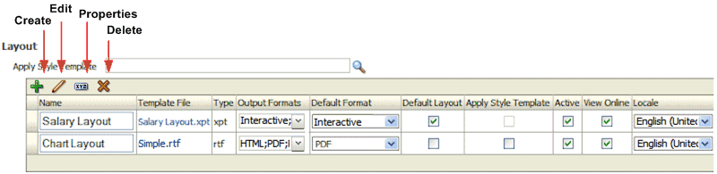

リスト・ビューを使用したレイアウトの構成
レポートのレイアウトを作成またはアップロードした後、「リスト・ビュー」からレイアウトの設定を構成できます。
次の図は、「リスト・ビュー」を示しています。

レイアウト・ツールバーについて
この表は、レイアウト・ツールバーのボタンで実行できる処理について説明しています。
次の表に、レイアウト・ツールバーのボタンを示します。
ツールバー・ボタン 説明
作成
レイアウトの追加ページを起動して、新規レイアウトをアップロードまたは作成します。
編集
選択したレイアウトのレイアウト・エディタを起動します。 このボタンは、「パブリッシャ」レイアウト(.xpt)でのみ有効です。
プロパティ
プロパティ・ページを起動して、ローカライズされたテンプレートおよびXLIFFファイルをこのレイアウトに関連付けるようにアップロードできるようにします。 このボタンは、RTF (.rtf)および「パブリッシャ」レイアウト(.xpt)でのみ有効です。
削除
選択したレイアウトを削除します。
リスト・ビューを使用したレイアウト設定の構成
「リスト・ビュー」を使用して、これらのレイアウト設定を構成します。
設定については、次の表で説明します:
設定 説明
