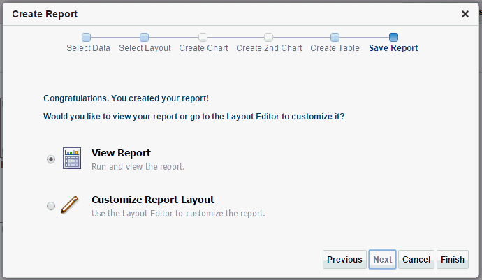

レポートの保存
レポート・レイアウトおよび追加した列を保存できます。
次の図に示すように、Save「レポート」ページを使用します。
次のいずれかのオプションを選択します。
  • 作成したレポートを実行するには、「報告を確認」をクリックし、「終了」をクリックします。 最終ページでは、レポートの保存を求められます。 保存すると、「パブリッシャ」が実行され、レポート・ビューアにレポートが表示されます。
  • レポート・レイアウトをカスタマイズするには、「レポート・レイアウトをカスタマイズ」をクリックし、「終了」をクリックします。 最終ページでは、レポートの保存を求められます。 保存すると、レイアウト・エディタでレポートが開きます。
