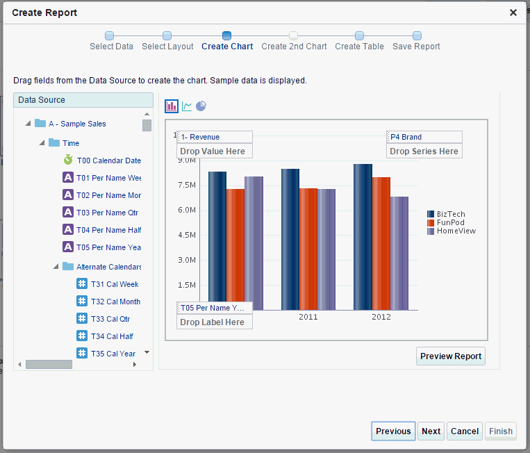

チャート・レイアウト
「チャート・レイアウト」ページでは、3つのタイプのチャートがサポートされています。 アイコンをクリックしてチャート・タイプを選択: 棒、折れ線または円。 「データ・ソース」ペインからチャート領域に列をドラッグ・アンド・ドロップして、チャートに列を追加します。
次の図は、チャート・レイアウトの作成を示しています。 チャート値、系列およびラベルに表示する2つの値を指定できます。
レイアウト・エディタでは、より複雑な様々なチャートがサポートされています。 このチャートにさらに値を追加したり、別のチャート・タイプを作成するには、レポートの保存後にレイアウト・エディタでこのレイアウトを編集します。
チャートから値を削除するには、アイテム・ラベルの右上隅にマウスを置き、「削除」をクリックします。
「レポートのプレビュー」をクリックすると、レポート・ビューアにレポートが表示されます。
「次」をクリックして、レポートの保存に進みます。

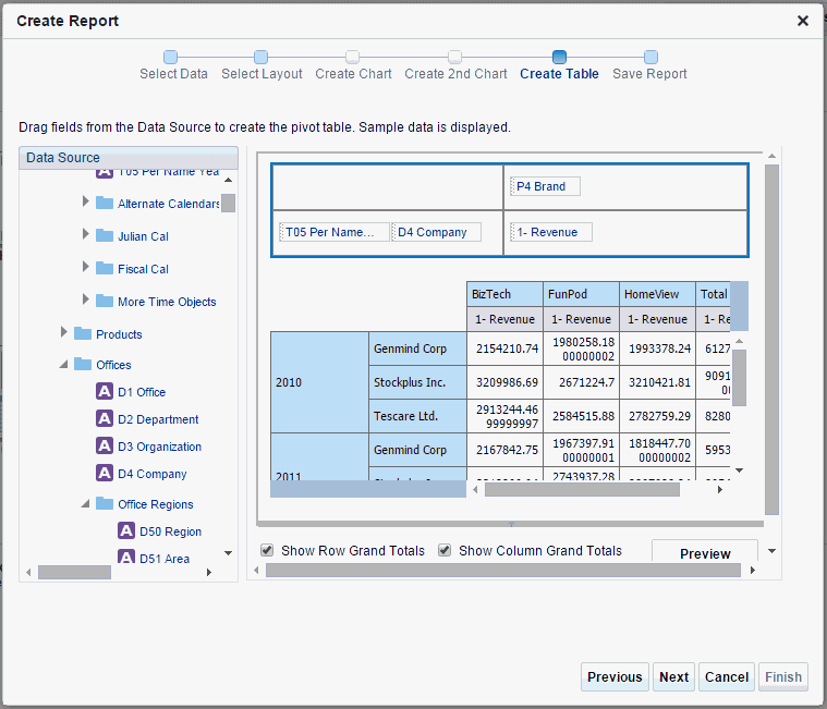

ピボット表レイアウト
ピボット表レイアウトの列を選択すると、「表の作成」ページに列が表示されます。
次の図は、表示される列を示しています。
デフォルトでは、「行の総計を表示」オプションが選択されています。 各列の総計を含む表の行を非表示にするには、このオプションの選択を解除します。
デフォルトでは、「列の総計を表示」オプションが選択されています。 各行の総計を含む表の列を非表示にするには、このオプションの選択を解除します。
行と列の軸を反転するには、「行と列の切替」をクリックします。
