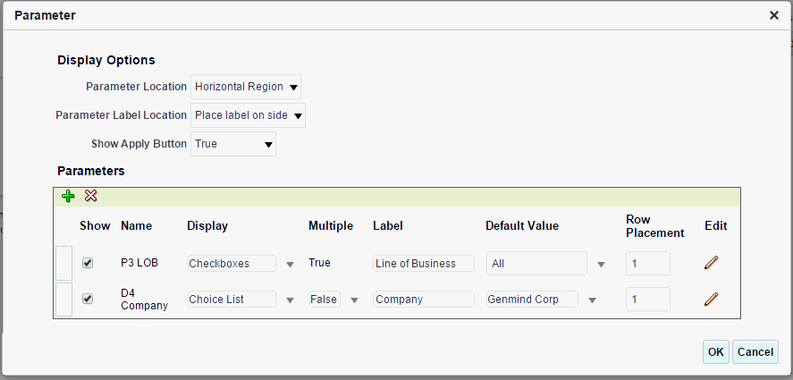

  2. レポート・エディタで、次の図に示すように、「パラメータ」をクリックして「パラメータの編集」ダイアログを起動します。

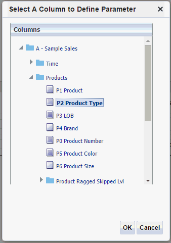

  3. 次の図に示すように、「追加」をクリックして「パラメータを定義する列の選択」ダイアログを起動します。

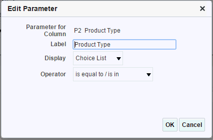

  4. 次の図に示すように、パラメータ列を選択し、OKをクリックして「パラメータの編集」ダイアログを起動します。
    「パラメータの編集」ダイアログで選択するために表示されるオプションは、パラメータ列のデータ型によって決まります。
  5. レポートに表示するパラメータ・ラベルを入力します。
  6. パラメータ表示オプションを選択します:
    • 「カレンダ」 - ユーザーが特定の日付を入力できるフィールドと、日付を選択するためのカレンダ・ポップアップを提供します。 この表示オプションは、パラメータに日付列タイプがある場合にのみ選択できます。
    • 「選択リスト」 - すべてのプロンプト値の折りたたまれたリストをユーザーに提供します。 この表示オプションは、特定の値を検索する機能をユーザーに提供する、値の長いリストに有用です。
    • 「チェックボックス」 - 小さい選択可能なボックスが各値アイテムの前に表示されるすべてのプロンプト値のリストがユーザーに表示されます。 この表示オプションは、小規模なデータ・セットを含むプロンプトに適しています。
    • 「ラジオ・ボタン」 - 各プロンプト値の前にラジオ・ボタンが表示される全てのプロンプト値のリストをユーザーに提供します。 この表示オプションは、ユーザーが1つのプロンプト値のみを選択する短い値リストに役立ちます。
    • 「テキスト」 - 特定のプロンプト値を入力できるフィールドがユーザーに提供されます。 この表示オプションは、複数のプロンプト値には使用できません。 このオプションには、フィールドとフィールド・ラベルのみが表示されます。
  7. パラメータ演算子を選択します。 デフォルト値は「次と等しい/次に存在」に設定されています。
  8. 「OK」をクリックします。

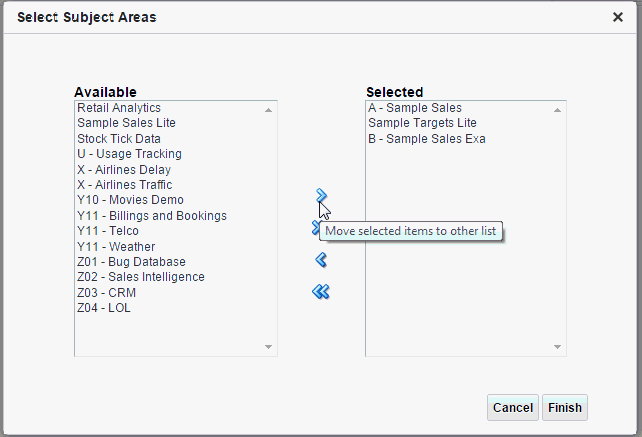

複数のサブジェクト領域に対するレポートの作成
レポート・エディタを使用して、レポートを複数のサブジェクト領域にリンクできます。
複数のサブジェクト領域をレポートに追加するには:
  1. レポート・エディタを使用してレポートを開きます。 左上隅には、レポートにすでにリンクされているサブジェクト領域が表示されます。
  2. 次の図に示すように、サブジェクト領域の編集をクリックしてサブジェクト領域の選択ダイアログを起動します:
  3. 「使用可能」ペインから、1つ以上のサブジェクト領域を選択します。
  4. 「追加」をクリックして、サブジェクトarea(s)を「選択済」ペインに移動します。
  5. 「終了」をクリックします。
