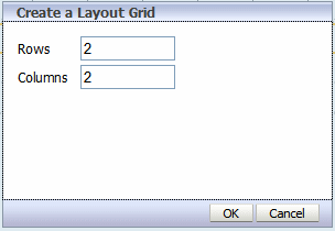

次の図は、「レイアウト・グリッド」の作成ダイアログを示しています。
次の図に示すように、ダイアログでグリッドの行と列の数を入力し、OKをクリックしてグリッドを設計領域に挿入します。

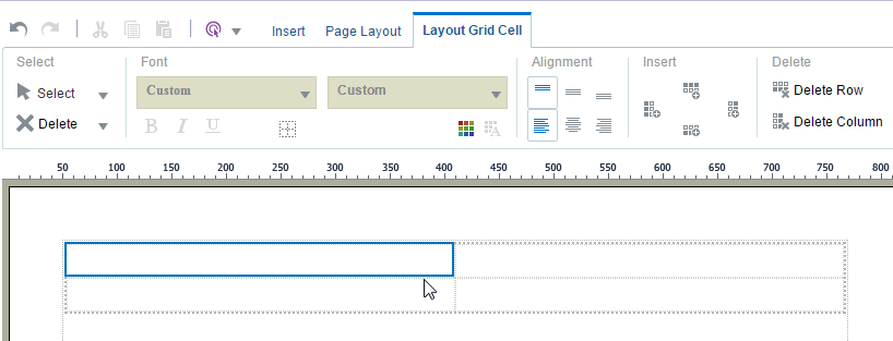

焦点となるレイアウト・グリッド・セルを選択し、適切なコマンド・ボタンをクリックします:
  • 上に行を追加
  • 列を右に追加
  • 下に行を追加
  • 列を左に追加

  1. セルを結合するには:
    1. Ctrlキーを押しながら各グリッド・セルをクリックして、隣接する複数のセルを選択します。
    2. 「参加」コマンド・ボタンをクリックします。
  2. セルの結合を削除するには、結合セルを選択して「結合解除」ボタンをクリックします。

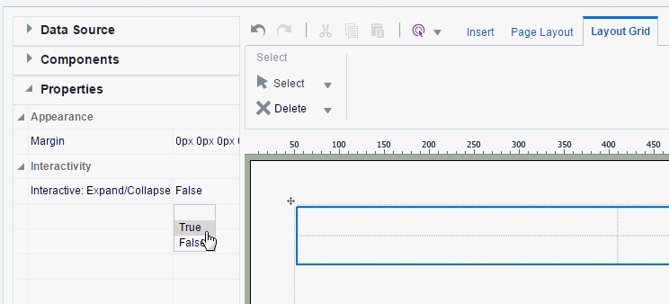

展開および縮小オプションの追加
対話モードでレポートを表示する場合は、レイアウト・グリッドを展開および縮小して、グリッドのコンテンツの表示を切り替えることができます。 展開および縮小は(セル・レベルではなく)グリッド・レベルでサポートされているため、グリッドを適切に挿入してください。 たとえば、レポートにレイアウトの上部にチャートが含まれ、下部に表があり、チャート表示を折りたたむ場合は、1つのレイアウト・グリッドを挿入してチャートを含み、1つ目のレイアウト・グリッドの下に2つ目のレイアウト・グリッドを挿入して表を含める必要があります。 2行のグリッドを1つ挿入しないでください。
  1. レイアウト・グリッドを選択します。
  2. 「プロパティ」ペインを開きます。
  3. 「対話型: Expand/Collapse」プロパティをTrueに設定します。 次の図は、「プロパティ」ペインのこのオプションを示しています。
