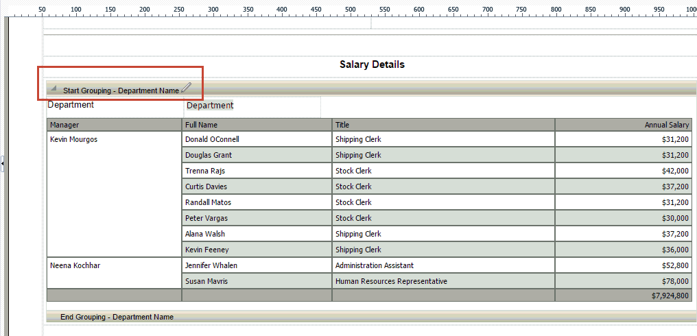

次の図は、要素「部門」に対して定義された繰返しセクションを含むレイアウトを示しています。 繰返しセクションには、マネージャ別給与を表示するチャートと、すべての従業員給与を表示する表があります。 そのため、データセット内の部門が発生するたびに、チャートと表が繰り返されます。

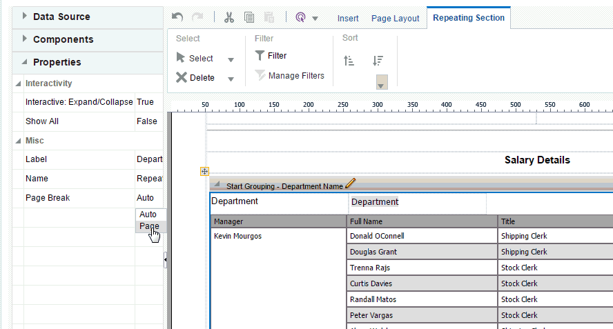

繰返しセクションが発生するたびにレポートにブレークを作成するには:
  1. 繰返しセクション・コンポーネントを選択します。
  2. プロパティ・ペインを開きます。
  3. 「改ページ」プロパティを「ページ」に設定します。
    次の図は、繰返しセクションのプロパティを示しています。

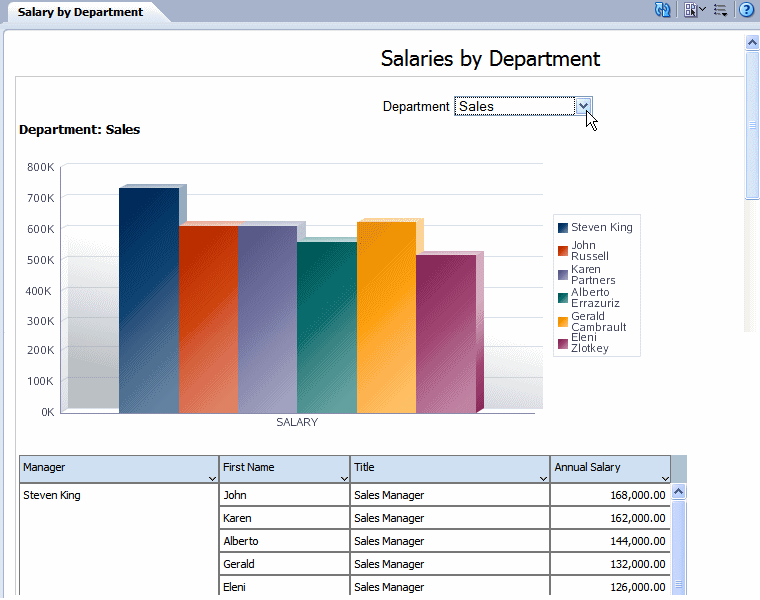

インタラクティブ・モードでの繰返しセクションの表示方法
対話型モードでは、繰返し要素の値が値リストとして表示されます。 これにより、レポート・コンシューマは結果を動的に選択して表示できます。
次の図は、値リストに表示される要素部門による繰返しを示しています:

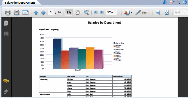

対照的に、次の図は、PDFに表示される同じレイアウトを示しています。 この例では、新しい各部門が新しいページの繰返しセクションを開始するように改ページ・オプションが設定されています。

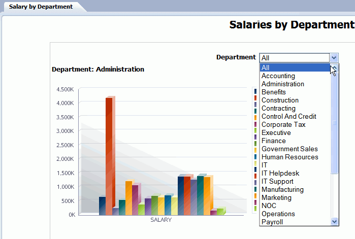

レポート・コンシューマが要素のすべての値について繰返しセクションに結果を表示できるようにするには、繰返しセクション・コンポーネントでプロパティを指定: すべて表示。 このプロパティをtrueに設定すると、すべての値の結果を表示できるように、値"All"がリストに追加されます。
  2. 「プロパティ」ペインを開きます。
  3. 「すべて表示」プロパティをTrueに設定します。
レポートを表示すると、次の図に示すように、すべてオプションが値のメニューに追加されます。
