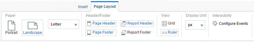

ページ・レイアウト・タブ
「ページ・レイアウト」タブには、レイアウトを設定するためのコマンドが含まれています。
次の図は、「ページ・レイアウト」タブを示しています。
用紙オプション
用紙オプションには、方向と用紙サイズがあります。
オプション 説明
オリエンテーション
「ポートレート」または「横長」を選択します。
用紙サイズ
次の用紙サイズのオプションから選択: Letter、Legal、A4、A3、Executive、B5、Com-10、Monarch DL、またはC5。 用紙サイズによってレイアウト領域のディメンションが決まります。
ヘッダー/フッターのオプション
この表は、ヘッダーおよびフッターのオプションについて説明しています。
オプション 説明
ページ・ヘッダー
クリックすると、レイアウトにページ・ヘッダーが挿入されます。 デフォルトでは、ページ・ヘッダーは印刷されるレポートのすべてのページに表示されますが、最初のページをスキップするように構成できます。 ページ・ヘッダーを削除するには、「ページ・ヘッダー」を再度クリックします。
ページ・フッター
クリックしてレイアウトにページ・フッターを挿入します。 デフォルトでは、印刷されるレポートのすべてのページにページ・フッターが表示されますが、最後のページをスキップするように構成できます。 ページ・フッターを削除するには、「ページ・フッター」を再度クリックします。
レポート・ヘッダー
クリックすると、レポート・ヘッダーがレイアウトに挿入されます。 レポート・ヘッダーは、レポートの最初に1回のみ表示されます。 レポート・ヘッダーを削除するには、「レポート・ヘッダー」を再度クリックします。
レポート・フッター
レポート・フッターをレイアウトに挿入する場合にクリックします。 レポート・フッターは、レポートの最後に1回のみ表示されます。 レポート・フッターを削除するには、「レポート・フッター」を再度クリックします。

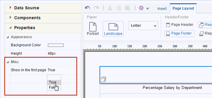

ヘッダーおよびフッターのプロパティの設定
「プロパティ」ペインでは、ヘッダーおよびフッターに対して次のプロパティを設定できます。
プロパティ・ペインにアクセスするには、設計リージョンでヘッダーまたはフッターを選択し、ページの左側にあるアコーディオン・ペインから「プロパティ」をクリックします。
すべてのレポートおよびページのヘッダーとフッター:
  • 「高さ」-ヘッダー・リージョンの高さをピクセル、点、センチメートルまたはインチで設定
ヘッダーの場合:
  • 「最初のページに表示」-最初のページにヘッダーを表示するには、Trueを選択します。 最初のページのヘッダーを非表示にするには、Falseを選択します。

表示オプション
次の表に、表示オプションを示します。
オプション 説明
グリッド
クリックすると、レイアウト設計領域にグリッド線が挿入されます。 グリッド・ユニット・サイズは、選択した「表示単位」によって異なります。 グリッド線を削除するには、「グリッド」を再度クリックします。
ルーラー
クリックすると、表示ルーラーはレイアウト設計領域の上部に挿入されます。 ルーラー単位は「表示単位」によって異なります。 ルーラーを削除するには、「ルーラー」を再度クリックします。
表示単位
表示する単位を選択します。 この単位は、ルーラーおよびグリッド・ビュー・オプション、およびボーダー幅の設定やグリッド・セルのサイズ設定など、測定を表示するその他の関数に使用されます。 オプションは次のとおりです: inch、px (ピクセル)、cm (センチメートル)、およびpoint (pt)。

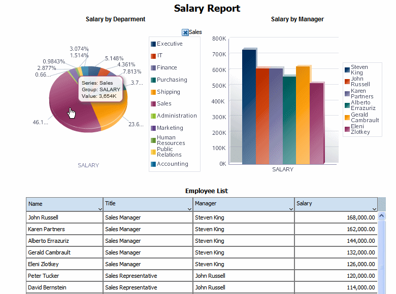

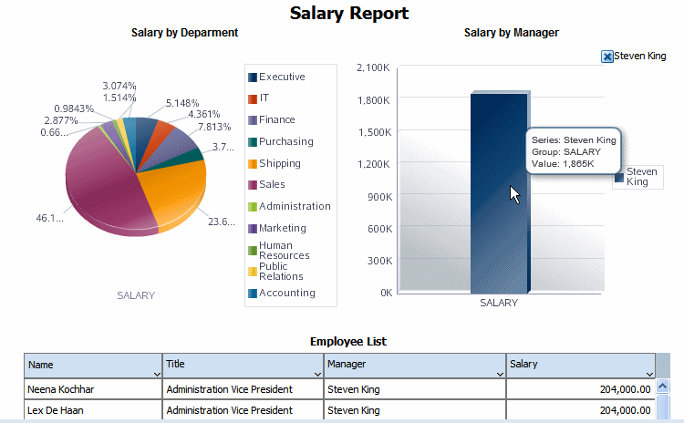

フィルタ・イベント構成の例
次の図は、フィルタ・イベント構成の例を示しています。 レイアウトには、2つのチャートと1つの表が含まれます。 最初のチャートには、部門別の給与合計が円グラフで表示されます。 2番目のチャートには、マネージャ別の給与合計が棒グラフで表示されます。 表には、従業員とその給与のリストが表示されます。
このレポートでは、ユーザーが部門別給与チャートの値をクリックすると、マネージャ別給与チャートおよび従業員表が自動的にフィルタされ、選択した部門内のマネージャと従業員のみが表示されます。

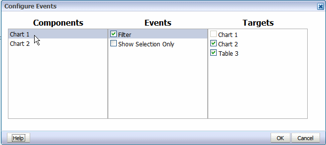

自動フィルタリングの構成
自動フィルタリングの構成方法を理解するには、次のステップに従います。
  1. 「ページ・レイアウト」タブで、「イベント構成」をクリックして「イベントの構成」ダイアログを表示します。
    次の図は、「イベントの構成」ダイアログを示しています。
  2. 「コンポーネント」列で、レイアウト・コンポーネントをクリックします(リスト、チャートおよびピボット表を構成できます)。
  3. 他のレポート・コンポーネントで自動フィルタリングを有効にするには、「フィルタ」を選択します。
  4. 「ターゲット」列のレポート・コンポーネントを選択して、選択したコンポーネントの対話型イベントに基づく自動フィルタリングを有効にします。 ターゲット・コンポーネントの自動フィルタリングを無効にするには、ボックスの選択を解除します。
    前の図は、レイアウトのチャート1に対して「フィルタ」イベントが有効になっていることを示しています。 チャート1で選択イベントが発生したときに自動フィルタリングを有効にするターゲットとして、チャート2および表3が選択されています。
    チャート1の「選択項目のみ表示」オプションは有効になっていません。 つまり、いずれかの要素が選択されている場合、チャート1にはすべての値が引き続き表示されます。

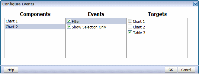

例: 選択項目のみ表示
選択項目のみ表示イベントには、チャートまたはピボット表内の選択した要素の値のみが表示されます(処理対象)。
次の図に示す例では、チャート2は「選択項目のみ表示」を有効にし、「フィルタ」は表3をターゲットとして有効にして構成されています。
この構成の結果、次の図に示す出力が表示されます。 ユーザーがチャート2をクリックすると、選択した値のみがチャート2に表示されます。 表3でFilterイベントが有効になっているため、選択はTable 3にフィルタとして適用されます。

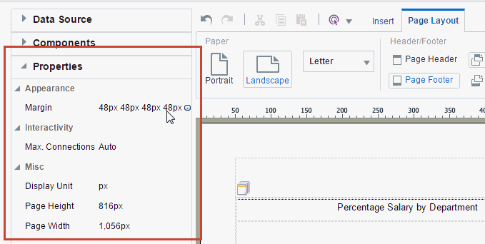

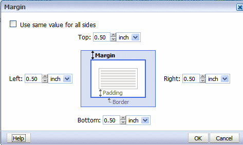

ページの余白を設定
レポートのページ・マージンを設定できます。
レポートのページ・マージンを設定するには:
  1. 挿入されたコンポーネントの外部にある設計領域の任意の場所をクリックします。
  2. レイアウト・エディタの左下にある「プロパティ」ペインをクリックします。 次の図は、ページのプロパティを示しています。
  3. 「マージン」に表示される値をクリックして、マージン・ダイアログを起動します。
    次の図は、マージン・ダイアログを示しています。
  4. マージンのサイズを選択します。 上、左、右および下マージンの値を入力します。
    すべての側面に同じ値を自動的に設定するには、ボックスを選択: すべての辺に同じ値を使用. このアクションは、最上位マージン・エントリ以外のすべてのエントリを無効にします。 すべての側面に適用する値を上部に入力します。

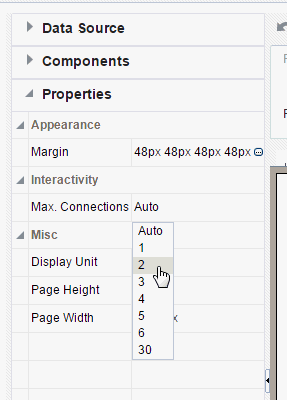

対話モード・レポートの最大接続数の設定
ブラウザからサーバーへの接続を制限して、対話型ビューアに接続できます。
より多くの接続速度は向上しますが、サーバーの負荷は増加します。 デフォルトは6接続です。 大きいレポートの場合、数を減らしてサーバーの負荷を軽減します。
このレイアウトの最大接続数を設定するには:
  2. レイアウト・エディタの左下にあるプロパティ・ペインをクリックします。 次の図は、ページのプロパティを示しています。
  3. 次の図に示すように、「最大接続」に表示されている値をクリックし、リストから目的の値を選択します。
