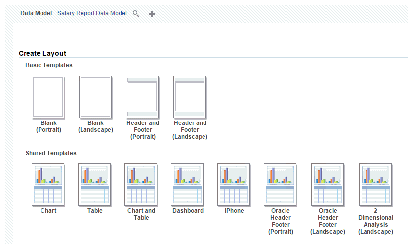

事前定義済レイアウトの選択
新しいレイアウトを作成するとき、開始に役立つ事前定義済レイアウトを選択するオプションが表示されます。
次の図は、基本テンプレートと共有テンプレートで提供される事前定義済のレイアウトを示しています。
基本テンプレートと共有テンプレートには、特定のコンポーネントがすでに追加されている共通のレイアウト構造が用意されています。 事前定義済レイアウトの1つを選択することはオプションですが、レイアウト設計が容易になります。 企業で、ここで使用できない共通設計を利用している場合は、独自に使用するために事前定義済レイアウトを追加するか、管理者がすべてのユーザーに追加できます。
